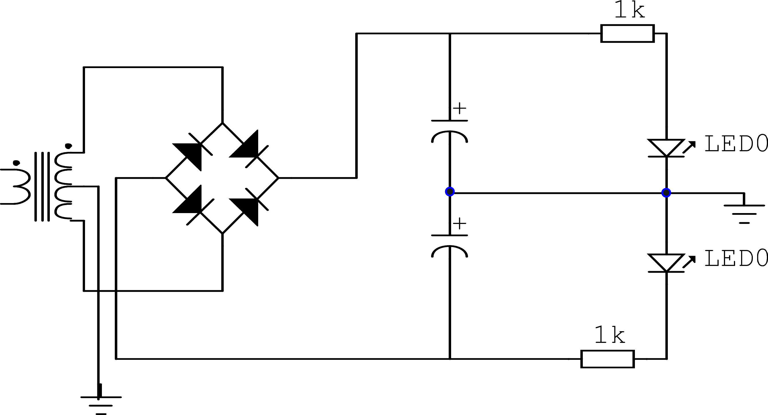

Ugyanúgy mint a +13V-osat, csak itt a föld lesz a pozitívabb oldal...
(#) fureszk válasza fureszk hozzászólására (») Szept 10, 2006 /

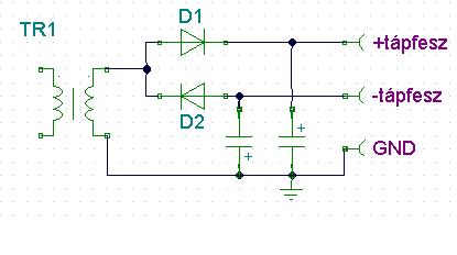

Mert méréseim szerint mind2 oldal kell 16led meghajtásához. (össz 300mA a két oldal) Ezért kérdezősködöm. Vagy ha 150-150mA mértem mind2 oldalnál akkor ennyi a trafó teljes terhelhetősége, akárhány oldalt használok fel?
(#) fureszk válasza vicsys hozzászólására (») Szept 10, 2006 /

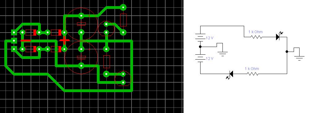

értem. csatoltam egy lay file-t, kérlek mondd meg így jó-e! (bal oldalt a négyzetek a trafó kivezetései, föntről lefelé: +,gnd,+) vagy az alsó ledet fordítsam meg?
(#) vicsys válasza fureszk hozzászólására (») Szept 10, 2006 /
Azért egy tápegységet illik túlméretezni....(min25% biztonsági határt betartom)
rendben, de úgyis csak háttérvilágítás lesz, sztem nem lesz kritikus a dolog De amúgy ha megfordítom az alsó ledet működne ez a "kapcsolás"???
(#) szabi83 válasza fureszk hozzászólására (») Szept 10, 2006 /
mondtam már, h ez nem jó!
(#) fureszk válasza szabi83 hozzászólására (») Szept 10, 2006 /
akkor javítsátok ki, please
ez alapján rajzold meg, ügyes vagy menni fog!
asszem így...
ledes.lay
(#) szabi83 válasza vicsys hozzászólására (») Szept 10, 2006 /
nem így?
(#) vicsys válasza szabi83 hozzászólására (») Szept 10, 2006 /
Nem, mert a negatív oldalon a GND a pozitív.

látom nem csak én bonyolódtam már bele... még 1 hülye kérdés: akkor ha 300mA-em van, és 16ledet akarok rákötni, ugye nem kell ellenállás?Köszi a segítséget!
hát nem tom :nezze: tom 2* raktam fel:dumcsi:
Mondom: illik a trafót túlméretezni, pláne folyamatos üzemnél...
Ha 300mA a kapacitása (gondolom rövidzárási áramot mértél) akkor azt nemillik maxon terhelni mert leég.
oké, akkor csak 12led lesz. köszönöm a segítséget!
Az előbb mintha nem ez lett volna...
De minek tekerted így ki az ellenállást meg ledet?
(sztem ez ua mint amit rajzoltam)
mért, az mind egy, hogy melyik van elöl? led vagy az ellenállás?
Ön nyert!
Pontosan...Tökmindegy, mert az áram keresztülfolyik mindkettőn...:yes:

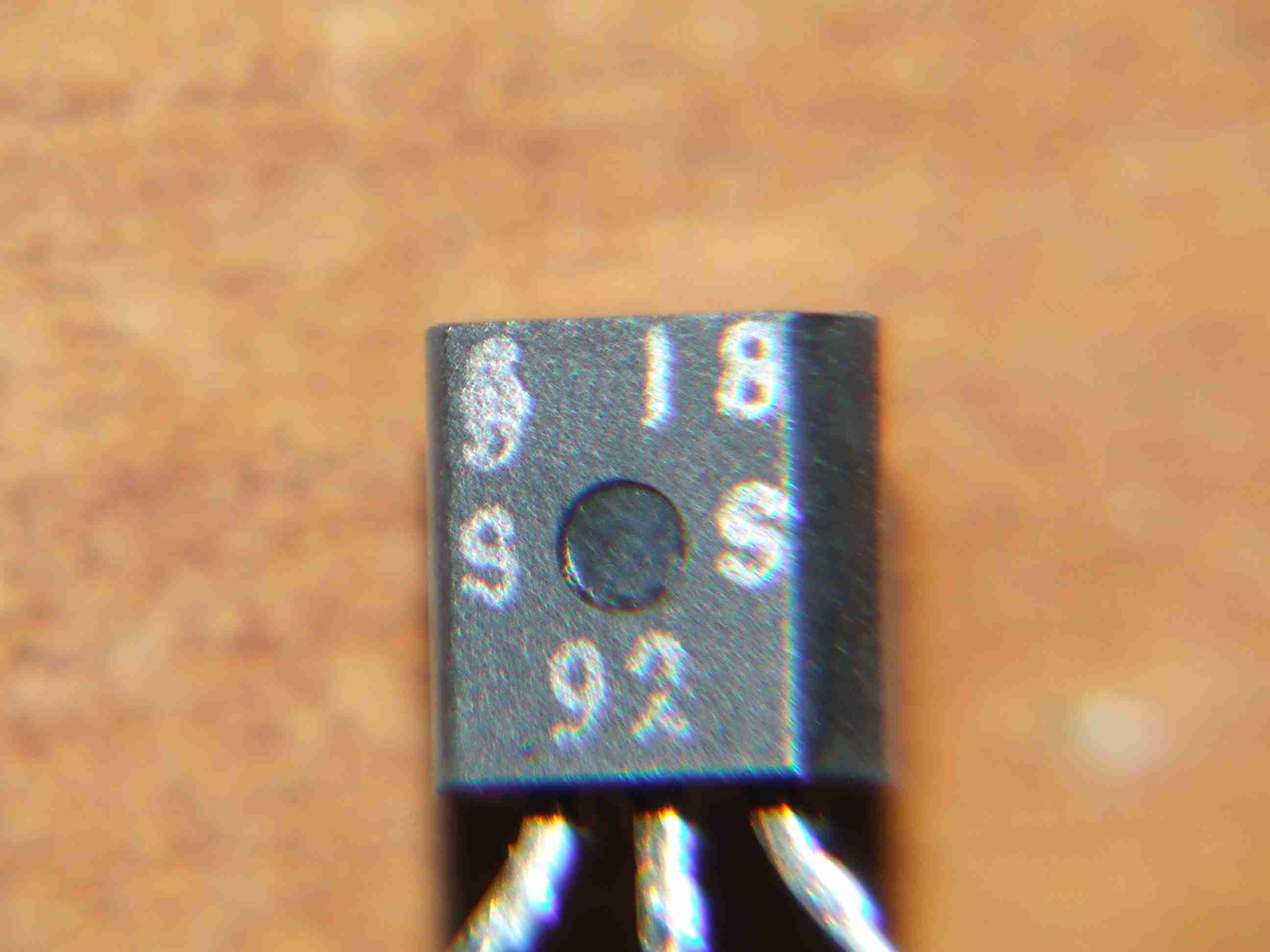

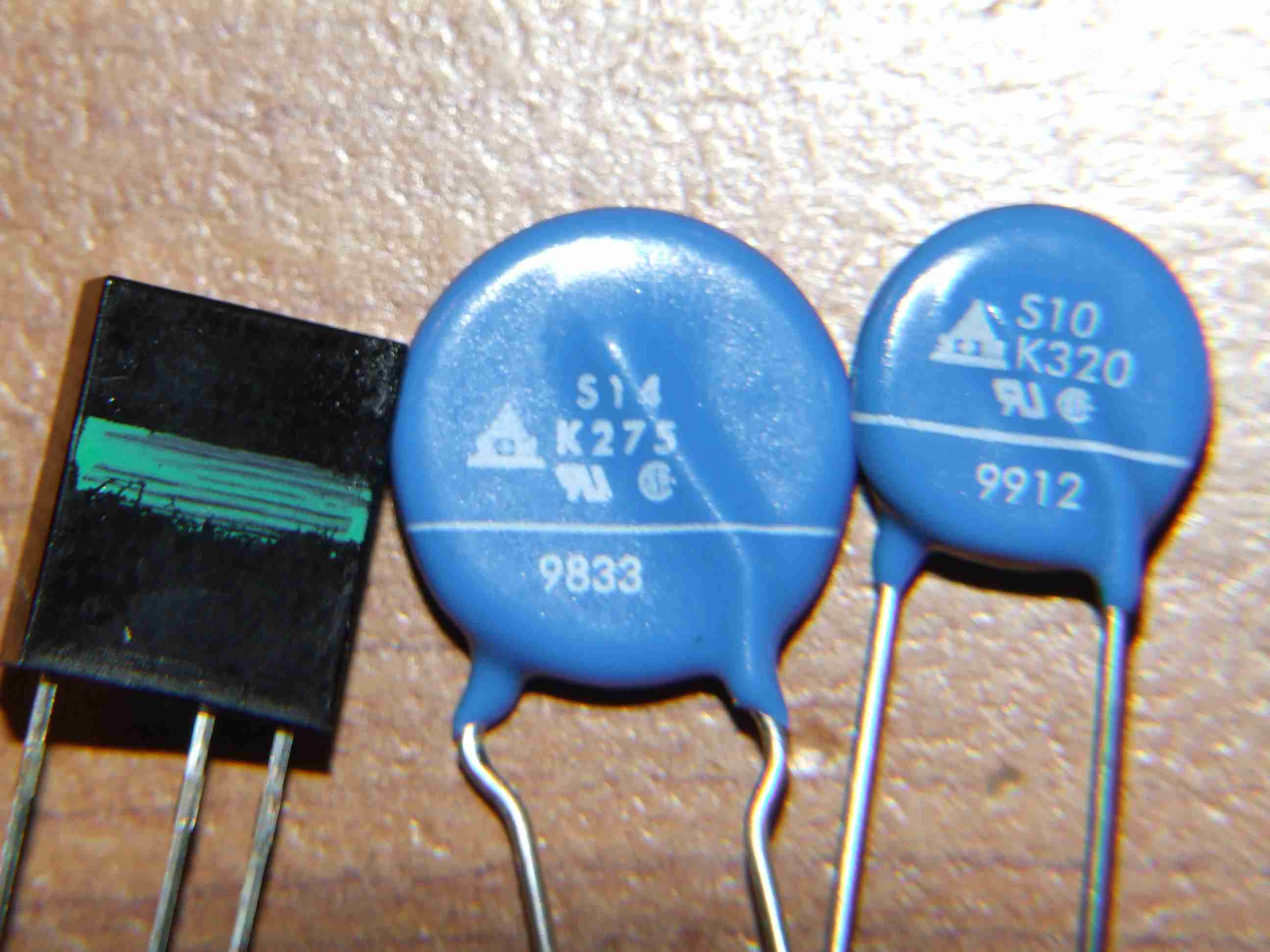

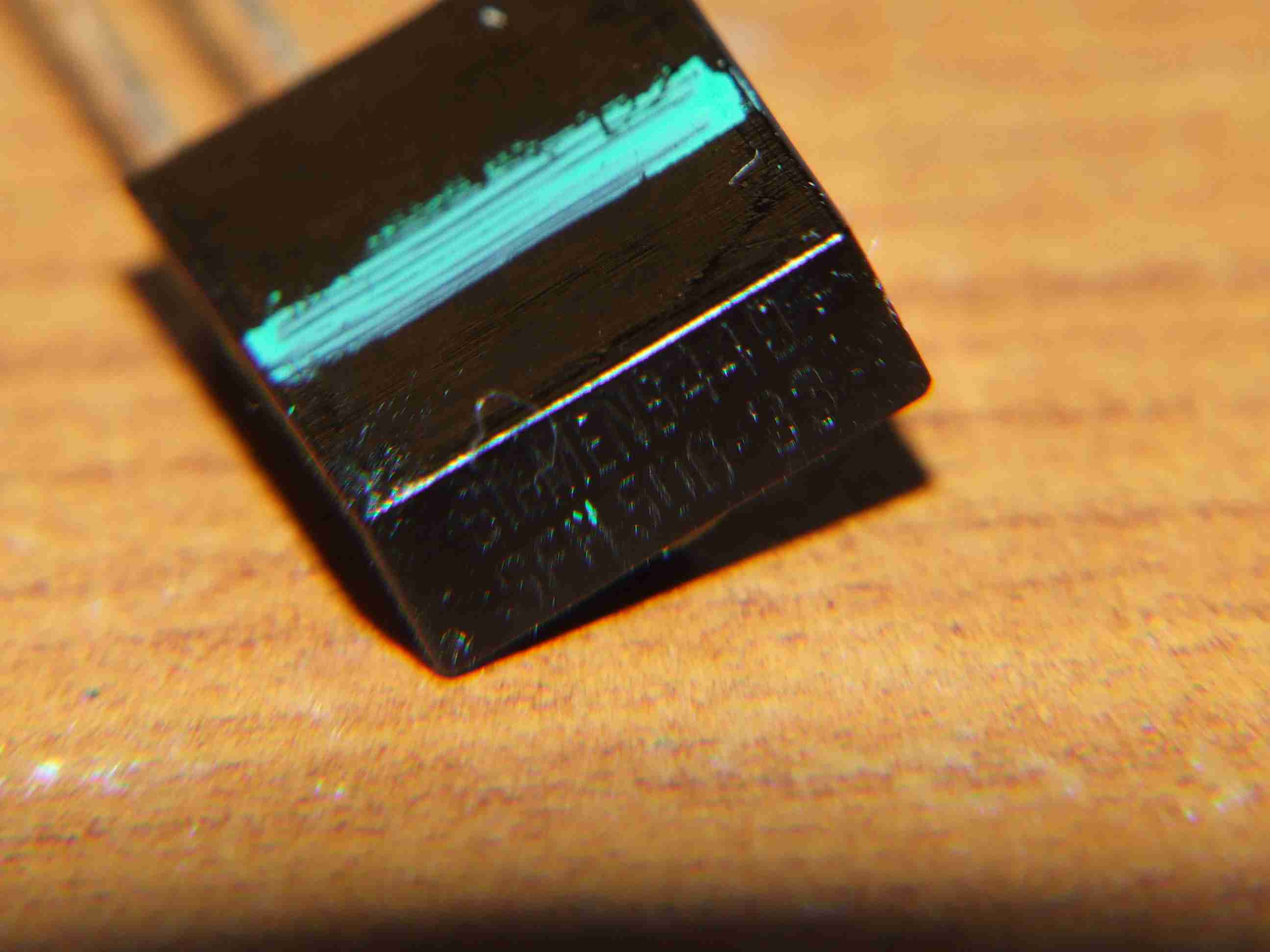

A másik, hogy a Conrad-ban vettem egy "Egységcsomag 1" fantázianevű egységcsomagot 490 Ft-ért, jó sok alkatrésszel. Alapból a 25-25 db. fototranzisztor és infraled megérte, de van egy halom alkatrész, amiről azt sem tudom, hogy micsoda. Mik lehetnek ezek?
