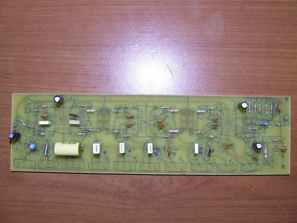

Mostanában kezdtem elektronikai dolgokkal játszani, úgyhogy eléggé kezdő vagyok. Így hát lenne néhány kérdésem:
1.)Van egy Maxwell MX25-112 multiméterem, használati utasítás nélkül, a funkciók nagy részére sikerült rájönnöm, de: Miért van a BCE alatt még egy E a tranzisztormérésnél? Milyen értéket ír ki diódamérésnél? Ellenállást?

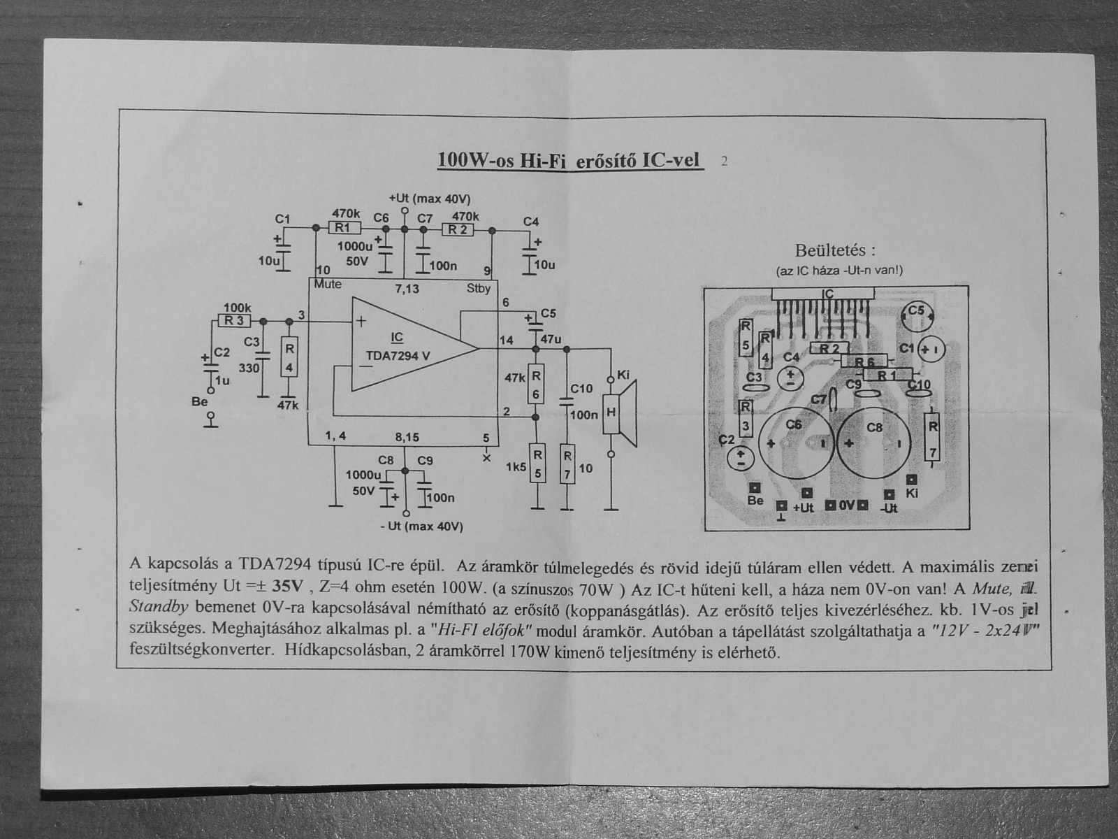

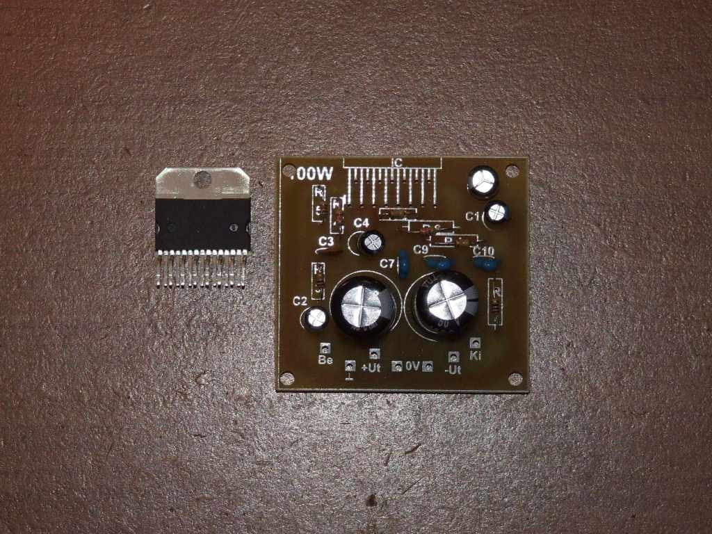

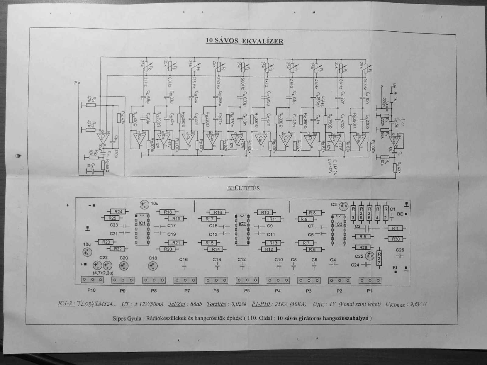

Vettem a napokban két KIT-et, egy 100 W-os végfokot, valamint egy 10 csatornás ekvalizátort.
2.)A végfokot sikeresen összeraktam, de nincs hozzá tápegységem. Milyen tápot tudtok ajánlani? Mit kell mérni az IC berakása előtt? Mivel szokás hűteni az IC-t? A házat akkor egy dróttal kössem össze a -Ut-val?

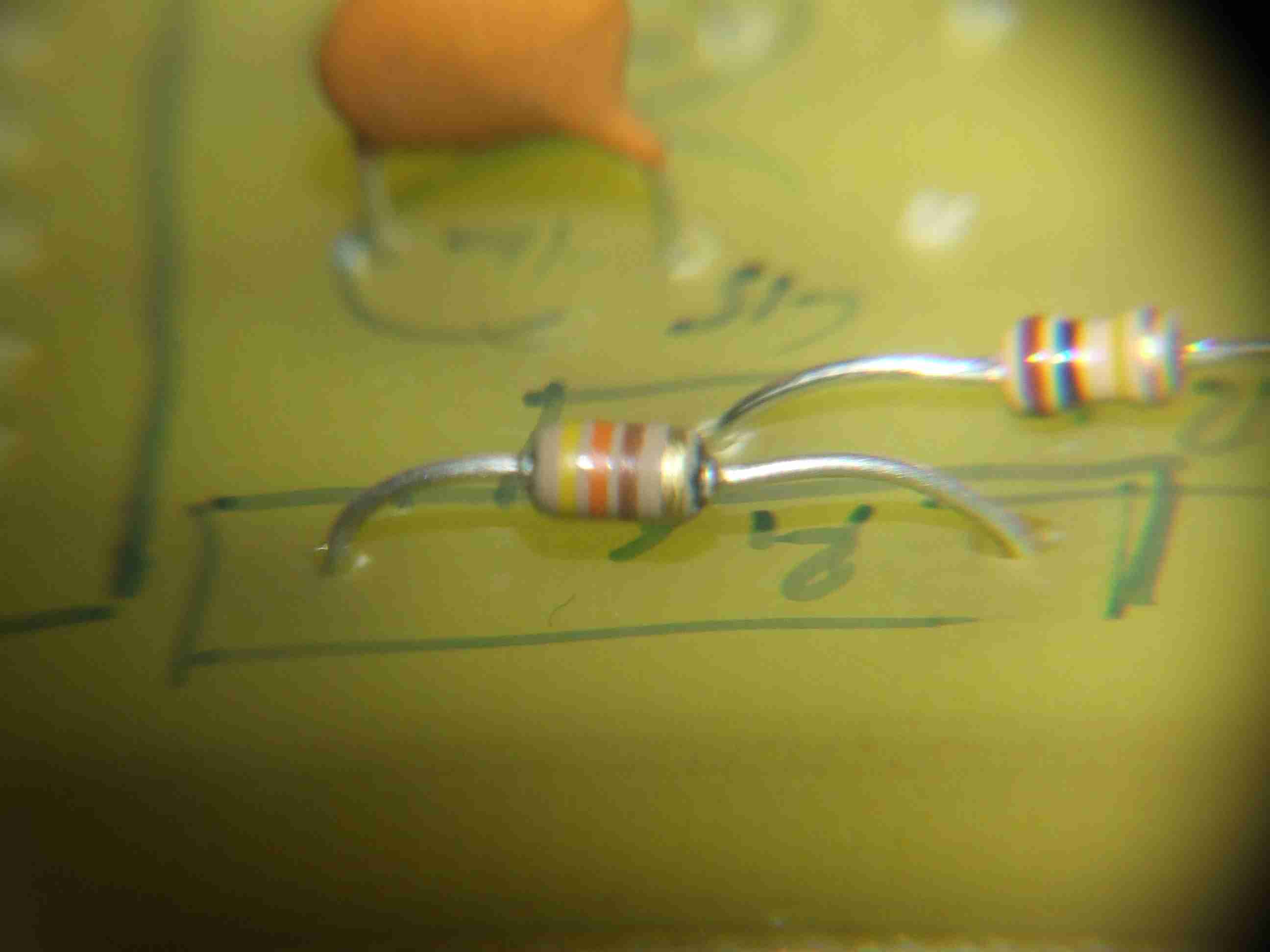

3.)Az ekvalizátorban az R12-R14-R16-R18 elemek nem 330, hanem 430 Ohmosak. Befolyásolja ez a szabályozott frekvenciát?
4.)A végfok 1 V-ot kér bemenetként, az EQ pedig 9,6 V-ot ad le. Ilyenkor hogy lehet összeilleszteni a kettőt?
5.)Vettem egy próbanyákot, de sikeresen összeforrasztottam két sávot. Késsel sikerült levakarni a felesleget, de tudtok ennél kevésbé barbár módszert az óneltávolításra?
6.)Nyáklemezt mivel szokás méretezni, vágni? (Fűrész?)
7.)Maratásálló filc mit áll? Úgy értem, hogy csak a vas(III)-kloridos maratást bírja, vagy a durvább hidrogén-peroxid+HCl módszereket is bírja?
Kapcsolási rajzok/képek nemsokára mennek!
Előre is köszönöm a segítségeteket!

(#) Stefan válasza lgyk hozzászólására (») Szept 7, 2006 /
1/ azért mert van egy-két tranzisztor aminek más a lábkiosztása mondjuk BCE
2/ Az IC adatlapjában van leaírás hogy mennyi A kell neki mindenesetre egy jó erős toroidra lesz szükséged
3/ a sávokat eltolhatja kicsit de sztem ha KIT be volt akkor tuti jó lesz
4/ rakj elé egy potit feszültségosztóként bekötve de sztem nemfogja nagyon zavarni
5/ ónszippantó nevű ewzköz erre lett kitalálva vegyél egyet nem drága
6/ nekem a lemezvágó olló jött be leginkabb a fűrész jó de elég macerás
7/hidrogén peroxiddal még nemvolt dolgom de sztem bírnia kell hamár "maratásálló filc" a vas kloridnak az alkoholos is ellenáll...

(#) szabi83 válasza lgyk hozzászólására (») Szept 7, 2006 /
1:
"Miért van a BCE alatt még egy E a tranzisztormérésnél?"
van tranyó aminek CBE és van aminek BCE a láb kiosztása.
"Milyen értéket ír ki diódamérésnél? Ellenállást?"
mV -ban irja ki, a nyító feszt.
2:
"A végfokot sikeresen összeraktam, de nincs hozzá tápegységem. Milyen tápot tudtok ajánlani?"
ahány ohmos lesz a hangfalad attól függ.
"Mit kell mérni az IC berakása előtt?"
vezető sávok közöti esetleges zárlatot.. pl
"Mivel szokás hűteni az IC-t?"
alu hűtőbordával szokás, (in-compban 1548 ft 30*11*4 cm es)
"A házat akkor egy dróttal kössem össze a -Ut-val?"
NEM! a HÁZ alapban úgy van gyártva, hogy negatív tápot kapja, ezért kell elszígetelni a hűtőbordától, mert ha letestel az ic kigyúllad! (kézzel is letudod testelni..)
3:
"Az ekvalizátorban az R12-R14-R16-R18 elemek nem 330, hanem 430 Ohmosak. Befolyásolja ez a szabályozott frekvenciát?"
Mivel nem létezik 430ohmos ellenállás, valamit elnéztél.
4:
"A végfok 1 V-ot kér bemenetként, az EQ pedig 9,6 V-ot ad le. Ilyenkor hogy lehet összeilleszteni a kettőt?"
hangerőszabályzó potit tudom én is csak mondani..100kB-st pl
5:
dettó ónszíppantó
6:
nekem meg vasfűrészlap, néha lombfűrész.
7:
mivel a marató lötyi a rézzel fog reakcióba lépni, így ahol alkoholosfilccel be van rajzolva - fedve- ott nem tud azzal reakcióba lépni.
üdv

Kötekedés nélkül az IEC szabvány szerint az E24-es, 5%-os tűrésű ellenállás sorozatban van 4,3-as érték, tehát 430 ohmos ellenállás létezik, de valószínűleg ebben az esetben a 330 ohmos ellenállást nem helyettesítheti.

(#) lgyk válasza szabi83 hozzászólására (») Szept 8, 2006 /
Köszönöm a válaszokat!
A hangszóró 4 Ohm-os.
Akkor a hűtőbordával együtt szigeteljem el mindentől az IC-t, vagy a bordától?
Itt van az ellenállás. Ezt akkor inkább forrasszam ki, és rakjak bele 330-asat?
Az oké, hogy a festék alatt nem tud marni a peroxid, csak vajon a festéket kikezdi-e marás során...?
(#) MPi-c válasza lgyk hozzászólására (») Szept 8, 2006 /
Szerintem egyszerűbb az IC-t a bordától elszigetelni, de ehhez csillámlemez és hővezető paszta is kell és a rögzítő csavar szigeteléséről se feledkezz meg.
Az ellenállást meg cseréld ki.
Azt, hogy a festék állja-e a maratást, egy kis darab lemezen próbáld ki! Ez a legegyszerűbb! Kisérletezz!

(#) Stefan válasza lgyk hozzászólására (») Szept 8, 2006 /
először nézd meg hogy a borda vezet-e ha nem nincs semmi gáz ha igen érdemes leszigetelni
én már jó ideje akarok szerezni teflont ilyen célra, tudnék is ingyen de mindig elfelejtem
ellenállás: baj nem lesz belőle ha rosz hangja van akkor majd kicseréled
maratás: saját tapasztalat szerint ha friss marató oldat ba rakom akkor meg az alkoholosfilcel is "tökéletes" az eredmény mert így viszonylag gyorsan lemarja a felesleges rezet, de ha már állottabb a folyadék akkor lassabban mar-->tovább tart--> leázik kicsit a festék--> helyenként alámar
