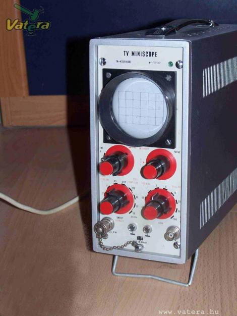

Többször leírtátok már, hogy az lehetetlen, hogy az általa elképzelt készülékhez (amiről annyit tudunk, hogy 'tv-miniszkóp szerű "műszer"') _bárki_ is reális tápigényt tudjon mondani. Ha nem akarja felfogni, akkor rá kell hagyni.

Tényleg nincsen 500, meg ezer voltos tápegységem. Ezért akarok csinálni egyet. Ehhez lett volna támpont a miniszkó trafójának a mérete.
(#) tépapa válasza pucuka hozzászólására (») Nov 4, 2022 /
A konkrét eszköz konkrét trafójánál kevés konkrétabb dolog van.

A "miniszkó" rajzát mellékeltem. A hálózati biztosíték 220V-hoz 250mA. Ebből némi általános iskolás anyag ismeretében ki lehet "következtetni" a teljesítményt.

Ez legalább egy jó rajz.
Támpontnak tényleg jó a 250mA.
Azért nem hisszük, hogy ez a tényleges méret ugye?
A kétszázötven mA -ből nehéz lenne a primér tekercs huzalátmérőjét pontosan kiszámolni.
Mert hogy a BIZTOSÍTÉK értéke ennyi.

(#) Bakman válasza tépapa hozzászólására (») Nov 4, 2022 / 3
Azért nem lesz belőle semmi, mert valóban fordítva ülsz a lovon.
Megtippeljük, hogy 45 W-ot fog fogyasztani a műszered, készttetünk veled 50 W-os tápegységet. Kész a gépállat, de 68 W-ot eszik... Vagy rámondjuk, hogy legyen 300 W-os, miközben a géped 15 W-tal is beéri. Ekkor is mi leszünk a hibásak, mert nem láttunk a jövőbe és feleslegesen csináltál ekkora áramforrást.
Gyári gépeknél ez úgy működik, hogy a tervezőasztalon tudják, mennyit ehet maximum egy-egy modul és azokhoz méretezik a tápegységet. Otthoni körülmények között elkészíted a ketyerét és valamilyen (labor)tápegységgel elindítod. Megméred/leolvasod a fogyasztást és ahhoz veszel/építesz tápegységet.
Ha olyasmiben gondolkodsz, mint ami a mellékletben is látható, akkor készülj fel, mert ennek többféle feszültség is kell. De, hogy legyne érdemi válasz is, mellkletben nevezett készülék doksija, abban 35 VA szerepel.

(#) tépapa válasza Bakman hozzászólására (») Nov 4, 2022 4 /
Bocsi!
Nem azt kértem, hogy tervezd meg a tv-miniszkópot.
Hanem a trafó méretére lettem volna kíváncsi, ami egy fizikailag LÉTEZŐ eszköz. Ezen neked semmit nem kell feltalálnod.
Nem is tervesztem semmit feltalálni, de az előző hozzászólásomban ott a válasz, 35 VA, kis ráhagyással legyen 40.

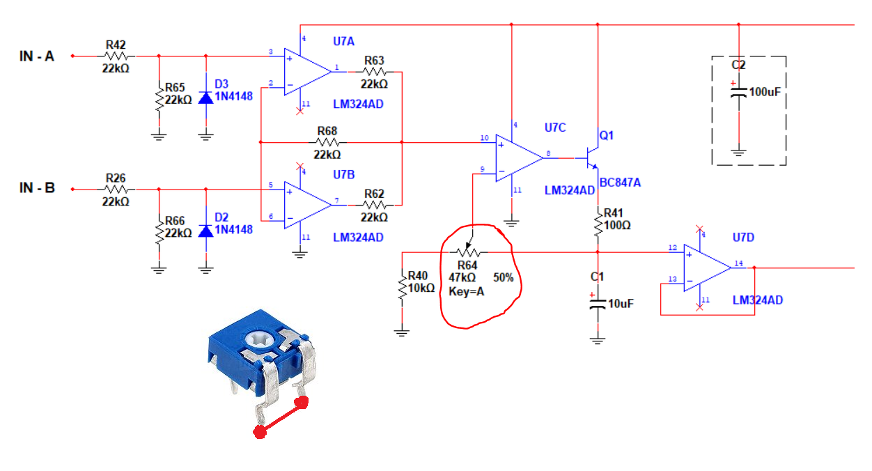

A kivezérlésjelző komparátor IC-it meghajtó előtét áramkörben van egy érzékenység beállító poti, amivel kb 15dB-t vissza tudom venni a kijelzést (Ez 5 LED-et jelent a 3dB-es lépésközben). Ha a mellékelt rajzon a trimmer 2 lábát összekötöm, pont ez történik. A kérdésem az lenne, hogy mindezt hogyan tudnám megoldani, egy 12V-os "kapcsoló" jellel. Tranzisztorral próbáltam (BC547) de bezavarja az egész LED-sort, és túlvezérli a kijelzést. Egy mechanikus relé meg azért luxus lenne ide. Milyen alkatrészt javasolnátok? (Az egész amiatt kellene, ha más a jelforrás, akkor is szépen "kifussanak" a LED-ek) Köszönöm!

(#) proli007 válasza zoka hozzászólására (») Nov 4, 2022 / 1
Egy BS170-es Fet is megfelelő lehet. De a trimmer két végének rövidre zárása, megváltoztatja a kijelzés dinamikáját is. Hiszen ennek időállandója a C1*(R40+R64) adja. Analóg kapcsoló használatával, át lehetne kapcsolni a csúszkát. Bár gondolom kész áramkörről van szó..
(#) zoka válasza proli007 hozzászólására (») Nov 5, 2022 /
Köszi, megpróbálom azzal a Fet-tel, kész áramkörről van szó, 4db ilyen beállító trimmer van, azokat akarom egyszerre átkapcsolni, ezért mindenképp valami feszültség által vezérelt megoldást keresek.
(#) zoka válasza zoka hozzászólására (») Nov 5, 2022 /
Tovább gondolva, ha a bemenő jelet elágaztatom, vagyis
közvetlenül a VU méterre kötöm valamint az előerősítőre és az előfokot a végfokra, akkor a VU a mindenkori bemenő jelet fogja figyelni, és azt be tudom úgy állítani a trimmerrel, hogy "kifussanak" a LED-ek. Az előfokot fogom csak mikrorelékkel "rövidre zárni" a bemenő és kimenő audió jelet. Így egyetlen mechanikus kapcsolóval mind a 8 csatornára rá tudok kapcsolni 15dB-es erősítést, ha kell.

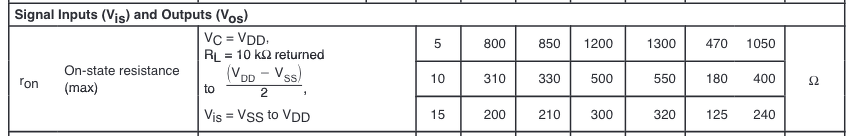

(#) Macsek71 válasza zoka hozzászólására (») Nov 5, 2022 /
Szia !
Lehet tévedek, de a CD 4016 ic (ha még létezik) mintha ilyen feladatra is használható lenne ...

(#) Bakman válasza Macsek71 hozzászólására (») Nov 5, 2022 /
CD4066 is hasonló, analóg kapcsoló, de nem eszik olyan forrón a kását. egyrészt a kapcsolt analóg jelnek a tápfeszültség tartományába kell esnie, mint pl. a digitális potenciométerek esetén, másrész viszonylag nagy a csatonaellenállás, amit szitén figyelembe kell venni.
