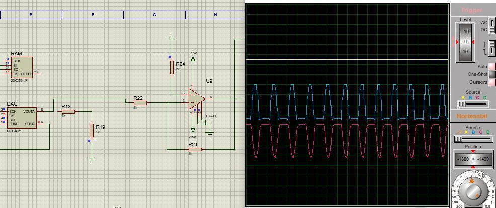

Sziasztok mesterek!
Sajnos elakadtam megint, és végtelen hurokba került a gndolkodásom, nem tudom kibillenteni belőle magam. Szerintem ti tudtok nekem segíteni. A csatolt képen látszik, hogy egy DAC-ból kijövő jellel kell dolgoznom. A passzív szőrők nem elég jók, az aktívak viszont szép eredményeket hoznak, hoznának. A DAC kimenetét nem lehet közvetlenül a ua741 (ez van itthon ezzel kell dolgoznom) bemenetére kötni, mert a DAC felől áramok folynának a op ampf felé, és ez komoly gondot okoz, ha jól sejtem. Szóval jobb ötletem nem lévén feszosztóval veszem le a jelet a DAC után. Az op amp eredő erősítésével nem kell nagyon foglalkozni egyelőre, mert a későbbi láncban majd megoldom.
(de ha valaki elmondaná most mi a helyzet a kapcsolásomnál, megköszönném, azaz mekkora ellenállást lát a ua741, amibűl ugye kijönne az erősítés)
Szóval:
-Van jobb ötlettek a feszosztónál? Az op ampok szeretik a feszültség gnerátoros bemeneteket, ha jól sejtem.
-Hogyan lehetne ezt könnyen átalakítani, hogy ne csak negatív tartományban legyenek a jelek, hanem pozitívban is? Azaz öszegző áramkörre lenne szükségem, ami 0.8V-ot hozzáad a kimenethez.
Sehogy sem sikerült összehoznom, gondolom sokszor azért nem, mert pl a bemenet sem volt jó, de már összezavarodtam teljesen...

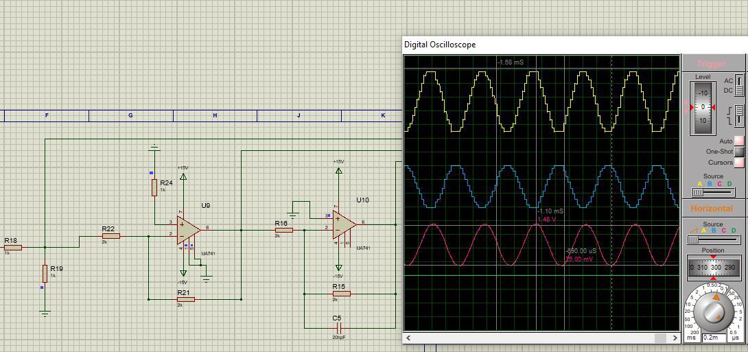

(#) KoblogPerGyok hozzászólása Jan 10, 2023 /
A másik csatolt képen látszik, hogy szép eredményeket kapok így, de mivel a másik szűrő tag is fázisfordít, így a jel a pozitív tartományban lesz. A jelet egy hangfrekvenciás erősítőre kell majd kapcsolnom, ezért kellene szerintem, hogy a jel a +/- tartományban legyen majd. Szóval elvileg működik, de kellene majd a feszültség tolás, és az első fázisfordító ua741 pontos matekja is. A szűrőt úgy szeretném majd kialakítani, hogy egy potméterrel a jel csúcstól csúcsig értékét a line input jelszintjeire erősíthessem, vagy csökkenthesem.
A sárga ami a feszosztóról jön, a kék az első fázisfordító erősítő utáni jel, a bordó a szűrt jel. A szűrésnél működik a matek rendesen, ott nincs gondom semmi.

(#) Gafly válasza KoblogPerGyok hozzászólására (») Jan 10, 2023 /
Szerintem az MCP4821 táp és GND lába közé tegyél kettő 1 kOhm-os ellenállást sorosan, és a közös pontjukra kösd az R24-et, ne a GND-re. A három ellenállás közös pontjára pedig egy jó nagy kondenzátor nem árt.
Azt nem értem, hogy minek a feszültségosztó, de ha ragaszkodsz hozzá...

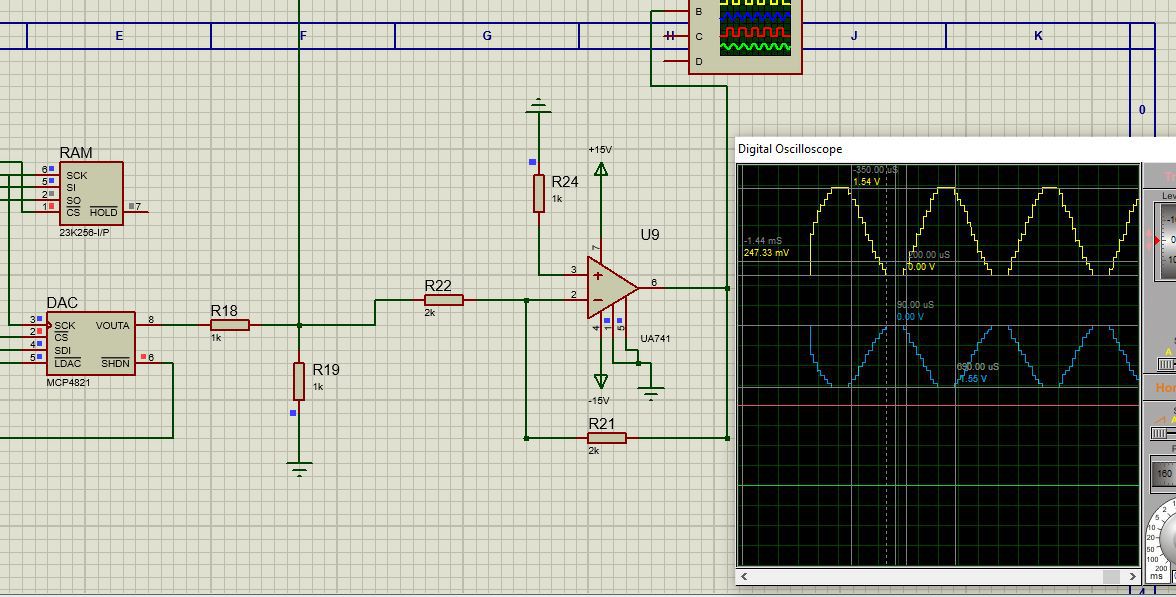

(#) KoblogPerGyok válasza Gafly hozzászólására (») Jan 10, 2023 /
Még nem alakítottam át a javaslataid szerint az áramkört, de egy képet tudok küldeni arról, mi van, ha direkt kötöm a DAC-ot az első ua741 bemenetére. Sejtésem szerint mivel a DAC kimenete alacsony impedanciájú, áram folyhat a ua741 felé és zavart okoz, mert ez az áram befolyásolja a visszacsatoló kört. (ua741 bemenete nagy ellenállású, ezért gondolom, hogy a visszacsatoló körben okoz problémát) Legalábbis ezt gondolom, lehet totál hibás a gondolatom. Másfajta op amp-nál nem jelentkezik ez, de ez a fajta van itthon dögivel, ezzel szeretném megoldani.
Látszik a képen, hogy feszosztó nélkül igen torz jelalakok lesznek már az első sima fázisfordító erősítő után.
Áh, bolondság amit írtam, de a jelenség mégis kikerülhető a feszosztóval.
A hozzászólás módosítva: Jan 10, 2023
(#) KoblogPerGyok válasza KoblogPerGyok hozzászólására (») Jan 10, 2023 /
Nem az a baj...
A ua741 bemenetének túl nagy a 3.4V. Ha sima jelgenerátorral 4V csúcstól csúcsig tisztán szinuszos jelet adok, akkor hiba.... Sokkal kisebb bemeneti fesznél működik. Olyan, mintha a ua741 a tápfesztől igen messzi tudná csak kivezérelni a jelet pontosan. Szóval ha az input -1.5 től +1.5V szinusz, akkor tökéletes. Ha nagyobb amplitúdót alkalmazok, az opamp elhal. (szimulációban biztosan) Nem tudom pontosan miért van ez ennél, de akkor nem azok a gondok amiket írtam. A feszosztó meg éppen levitte a jelet a jól működő tartományba véletlenül, ezért lett jó....
Még hozzá kell adnom +0.8V-ot, hogy működjön is, és kész, de ha valaki tudja a miérteket, annak megköszönném!
(#) Gafly válasza KoblogPerGyok hozzászólására (») Jan 10, 2023 / 1
Adatlap példákon van feszültségosztó a kimeneten, de szerintem csak "pedagógiai" okból. Ugyanitt van szinteltolásra példa és módszer is.
2 x 15 V-ról a 741 valóságban sokkal jobban kivezérelhető, még 2 kOhm terheléssel (miért használsz ilyen kis ellenállásokat, mellesleg?) is.

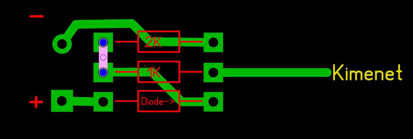

(#) harcipocok hozzászólása Jan 10, 2023 /
Készítettem megrendelésre egy eszközt, de most nézem csak, hogy valószínű hogy a logikai szintillesztést ( 5V -> 3,3V ) elcsesztem. Sikerült így megcsinálni a kapcsolást . Jól sejtem hogy az éppen kijelölt (rózsaszín) vezetősávot pont a túloldalra kellett volna tennem? Nyilván a "-" a vezérlő GND-je, a "+" pedig a vezérlő 5V-os logikai kimenete....
És természetesen ugyan ezt az elrontott kapcsolást feszültségmérésre is használtam, ahol a max 20V-ot próbáltam meg lekorlátozni 5V alá, annyi különbséggel hogy az 1K helyett 30K, a 2K helyett 7,5K-t használtam.
Szóval ezt nagyon elrontottam, milyen galibát okozhat? Maga az eszköz működött...
(#) antiktelefon válasza harcipocok hozzászólására (») Jan 10, 2023 / 1
A bemenet és kimenet ismerete és impedanciája nélkül ezt nehéz megmondani.
A - az testen van? Mert ha igen, akkor a bemenetet 2k-val zárod le 3k helyett (de csak a diódán át egy irányba), ami nem túl vészes, a kimenethez meg csak egy soros ellenállást raktál, amin ha kellően nagy ellenállású a bemenet, amib ea kimenet megy, kb semmi feszültség nem fog esni.
Valószínűleg túl sok minden nem történik ebben a kapcsolás részletben, de szintillesztés sem.
Feszmérésnél már érdekes lehet az a soros 30k és az osztó hiánya meg nyilván beleszól a mért eredménybe és nagyobb fezsültség juthat a kimenet fele, mint szeretnéd.
Hány darab készült? Vezetősávot el lehet vágni és zománchuzallal átdrótozni és uv lakkal lefedni.
(#) harcipocok válasza antiktelefon hozzászólására (») Jan 10, 2023 /
Időközben kiderült hogy vaklárma
Rosszul olvastam a rajzot ami alapján a képet készítettem, és rájöttem hogy minden okés
Bocsánat ezért a nagyon banális hibáért.
Ezért működött ez

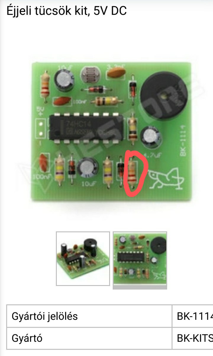

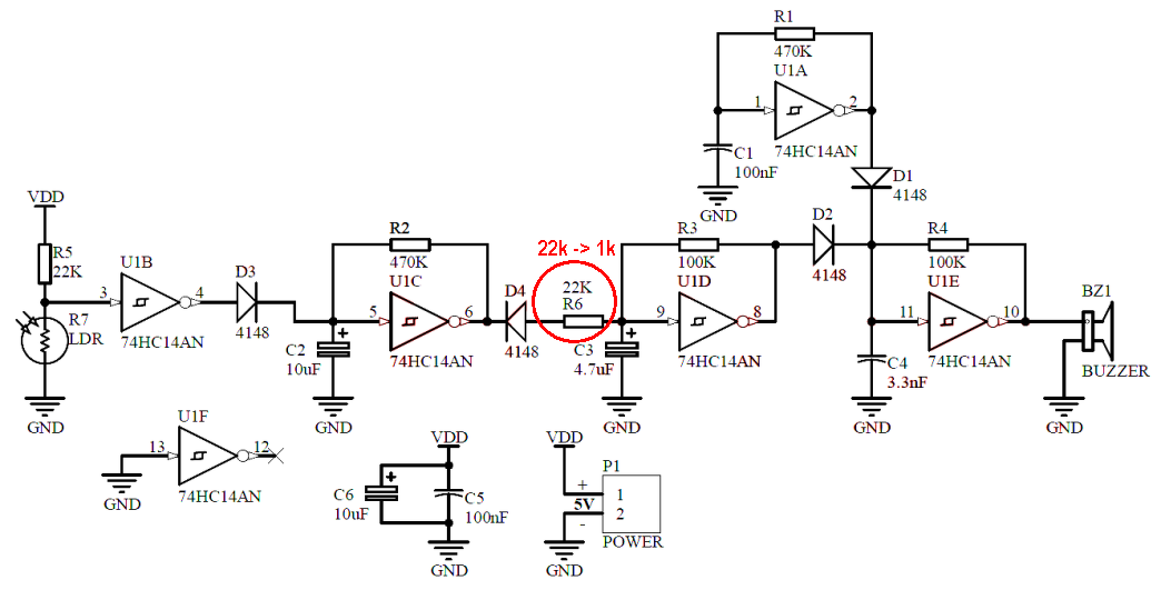

Megépítette-e már valaki ezt a tücsök kitet? Azt írják, hogy a fotoellenállás nappal letiltja a működését, de valójában ha teljesen letakarom, akkor csak kicsit mélyebb lesz a hang tónusa, de fényre nem kapcsol le. Így kellene ennek működnie?
(#) proli007 válasza Udvari Zsombor hozzászólására (») Jan 10, 2023 /
Hello! Mérni kellene az inverterek kimenetén. Gond lehet, ha valamelyik dióda fordítva van bent, vagy R6 nagyobb, vagy R3 kisebb.
(#) pipi válasza Udvari Zsombor hozzászólására (») Jan 10, 2023 /
éjjel tök sötétben mi történik? Lehet mégis szűrődik be fény...
Mérj r a fotoellenállásra multiméterrel, változik-e rajta a fesz
(#) Udvari Zsombor válasza pipi hozzászólására (») Jan 10, 2023 /
Sötétben csak kicsit mélyebb tónusú lesz a hang, annyi, elvakíthatom ezt zseblámpával, akkor se tilt le.
(#) nagym6 válasza Udvari Zsombor hozzászólására (») Jan 11, 2023 /
Nézd át alaposabban mit tettél rosszul, vagy rossz helyre be.
(#) Skori válasza Udvari Zsombor hozzászólására (») Jan 11, 2023 /
Ha minden a helyén van, akkor megpróbálkozhatsz az R6 (jelenleg 22k) sokkal kisebbre cserélésével (1kΩ...2kΩ).
(#) Udvari Zsombor válasza Skori hozzászólására (») Jan 11, 2023 /
Igen, minden a helyén van, a termékfotóval egyezik minden alkatrészem helye. Melyik 22K ellenállás az "R6"? A tápfesz bemenet melletti vagy a másik? Nincsenek pozíció számok a panelen, csak értékek.
Csatolom képként.
Az rendben, de a panelen az melyik? Nincsenek pozíciószámok, csak értékek vannak a panelen!
(#) proli007 válasza Udvari Zsombor hozzászólására (») Jan 11, 2023 / 2
Zsombi! Az Ic 9-es lábát csak megtalálod..
(#) sany válasza Udvari Zsombor hozzászólására (») Jan 11, 2023 /
Ha mégsem...

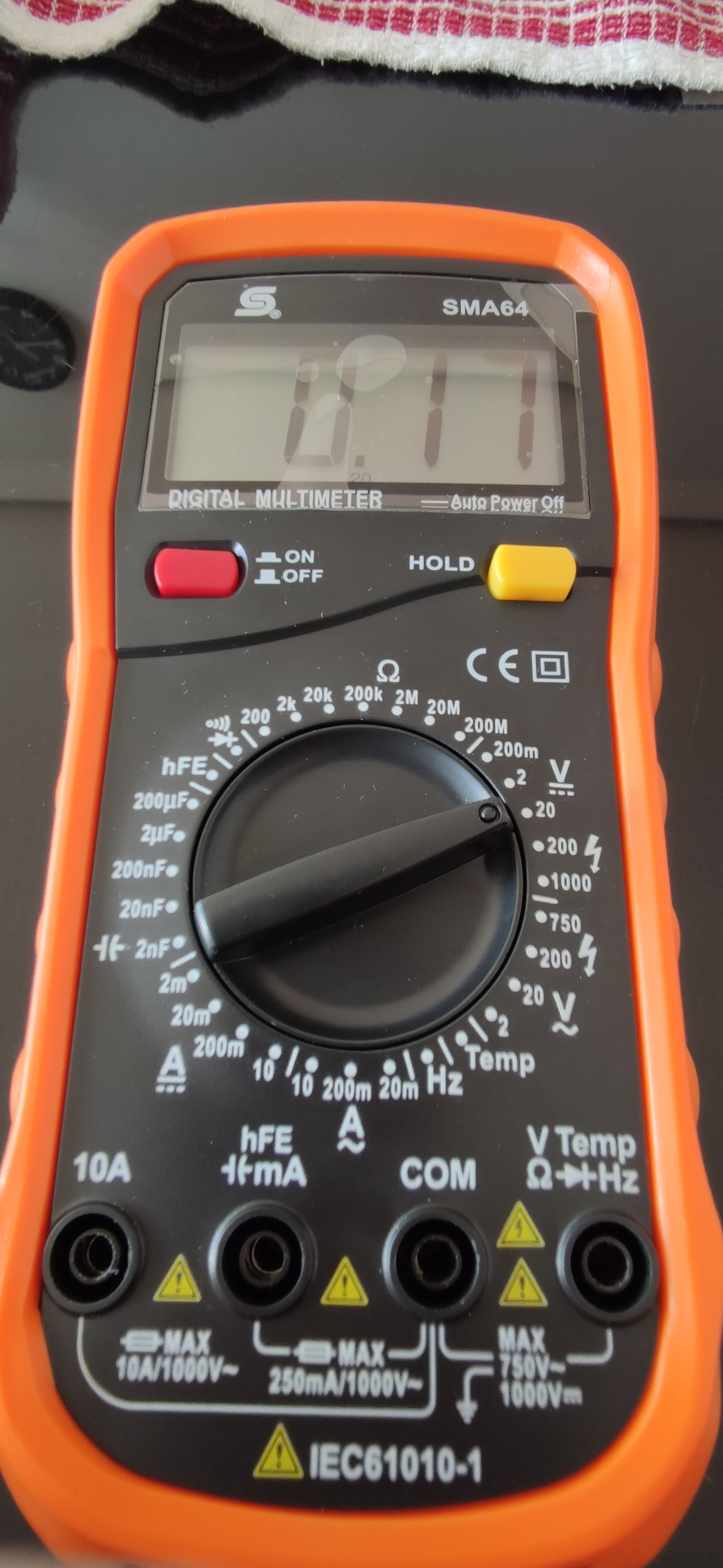

(#) vladcepes hozzászólása Jan 11, 2023 /
Sziasztok! Van egy ilyen multiméterem, kölcsön lett adva, most próbáltam vele mérni de össze vissza mutat. pl: bekapcsolás után is már értékeket mutat, de még semmi nincs rá téve. Elemet cseréltem. Valamilyen IC mehetett tönkre? Ez már kuka?, vagy még javítható?. A két biztosíték is jó benne. Válaszokat köszönöm!

(#) sany válasza vladcepes hozzászólására (») Jan 11, 2023 /
Ezt így nehéz megmondani. De az is elképzelhető, hogy sokat csavargatták a forgatógombját. Így a forgatógombok alján lévő érintkezők, nem jól érintkeznek. Habár elég újnak látszik. De lehet elektronikai probléma is. IC nem hiszem.

(#) Udvari Zsombor válasza sany hozzászólására (») Jan 11, 2023 /
Oh, köszönöm, ezt kerestem. 2K-ra cseréltem, de nem hozott változást, csak a hang időzítésébe szólt bele, így visszacsináltam.
(#) vladcepes válasza sany hozzászólására (») Jan 11, 2023 /
Köszi! Az egyik biztosíték mégsem jó, most ki mértem egy másik multival. De raktam be ideiglenesen másikat azzal is ez a helyzet. Még jobban szét szedem megnézem, meg pucolom a forgató gombját.
