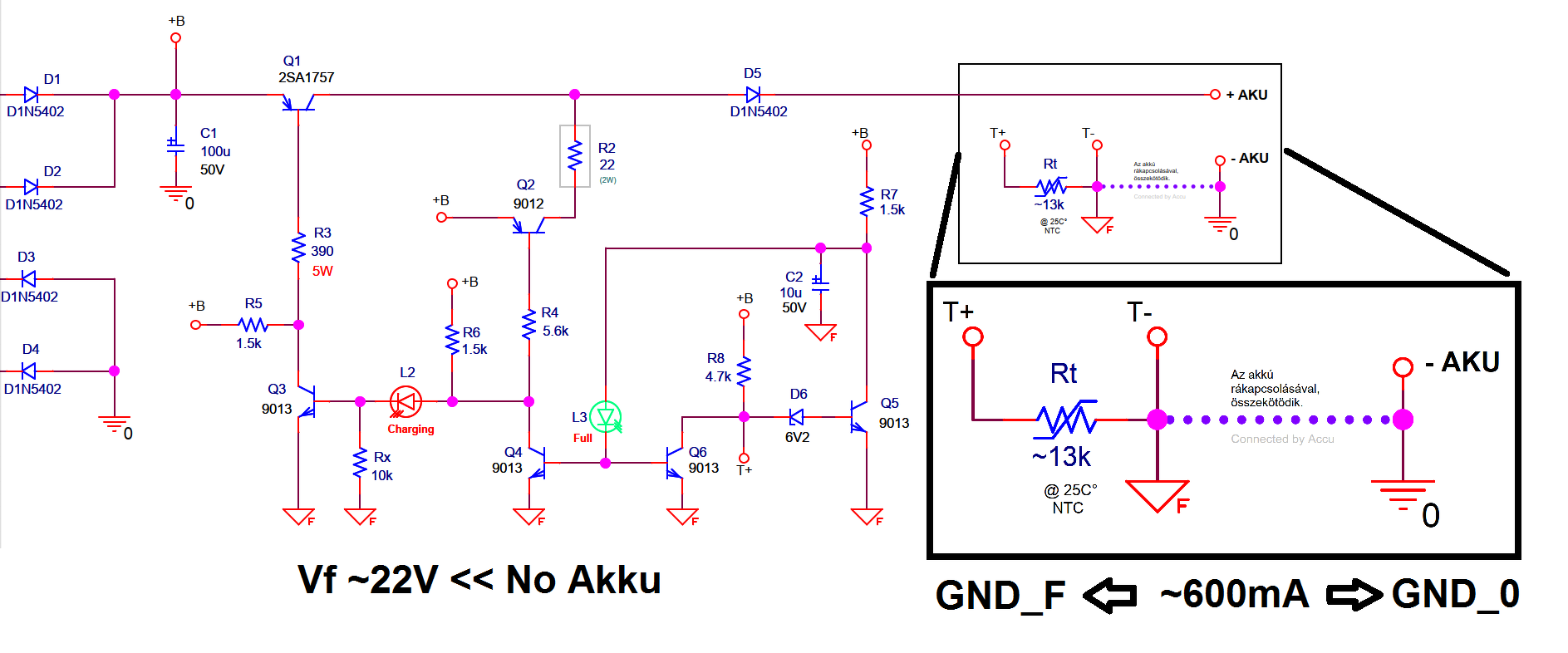

Az akkus történetemet folytatva.
Maradtunk a NiCd celláknál. Ez a téma lezárva, a cellák megrendelve.
Közben beszerzésre került,egy használt, gyári B&D töltőt is.
Nos ezzel csak egy a baj, hogy egy másik generáció/típushoz van kitalálva.
Ugyanis ennek a csatlakozói nem ugyanott vannak, mint a miénkben. Ez nem nagy gond, egy kis forrasztással megcserélhető.
Ami gondot okoz, azaz egy extra kontakt, ami ha minden igaz, az akku behelyezése során összeköt két földet (GND_F és GND_0).
A mi akksink nem rendelkezik ilyen csatlakozással, emiatt nem kapcsol be a töltő.
A kérdésem, hogy a mellékelt kapcsolási rajz alapján, elég ha a két földet összekötjük?
Mi történik akkor, ha:
- a két föld össze van kötve és
- a töltő be van kapcsolva (áram alatt) és
- nincs benne akksi?
Ez kárt okozhat a töltőben?
Multiméterrel a következőket mértem:
GND_F és GND_0 között ~22V-ot mértem akkor amikor nincs összekötve a két föld.
Ez a 22V (nem mértem csak következtetek) valószínű, hogy megegyezik a B+ vel, ergo a GND_F 22V-on "lebeg", amíg nincs GND_0-vel összekötve.
Ha a két föld össze van kötve és akku is rá volt csatlakoztatva, akkor közöttük ~600mA áram folyt. (Részben töltött akku-val tesztelve).
Ha összekötném a két földet, akkor inkább iktassak be egy kapcsolót, a fix drótozás helyett?
