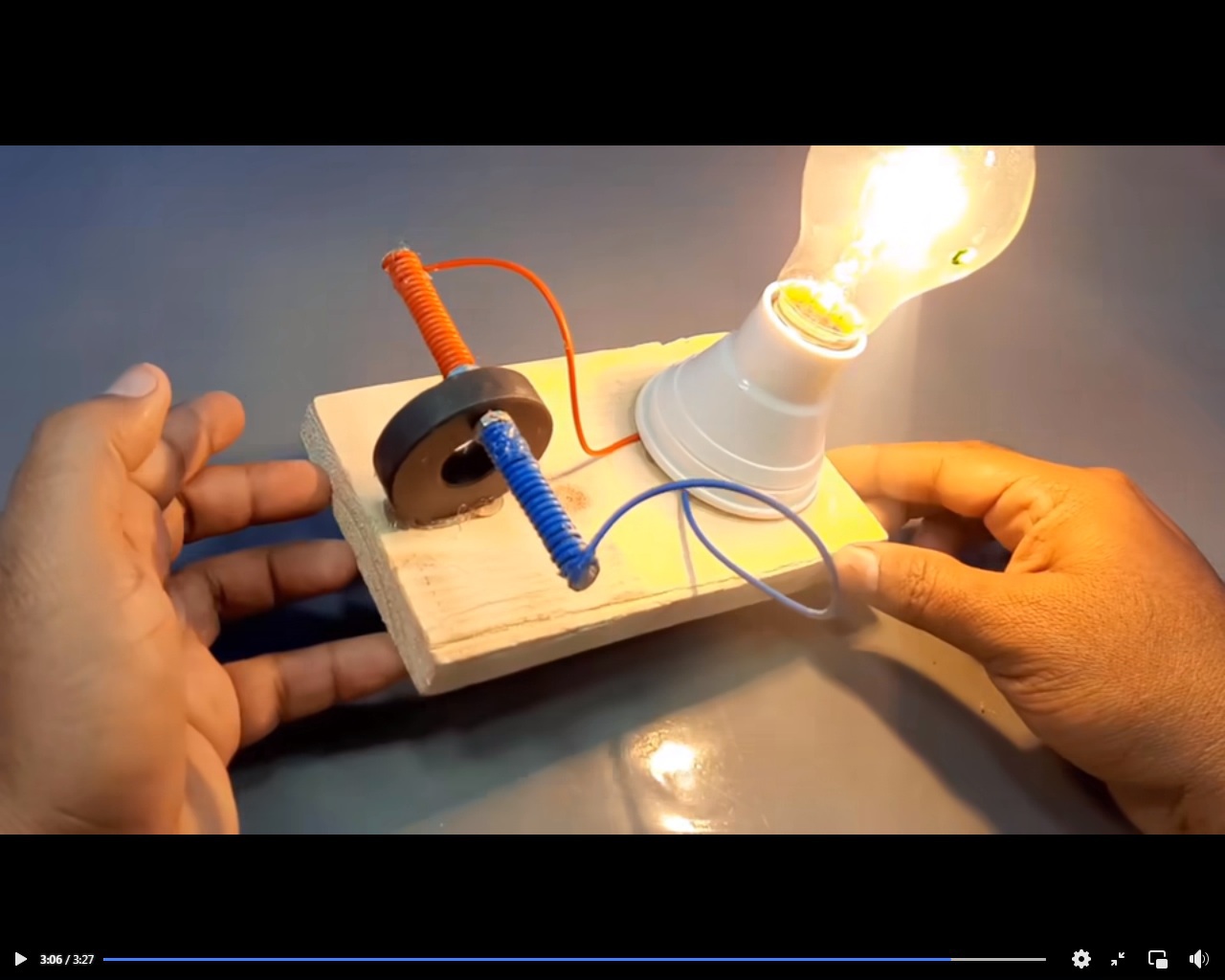

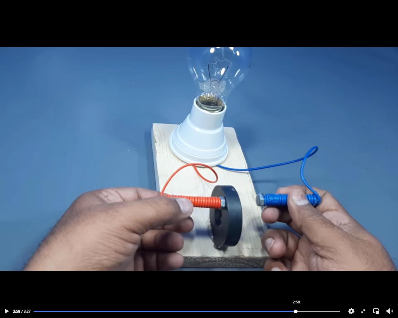

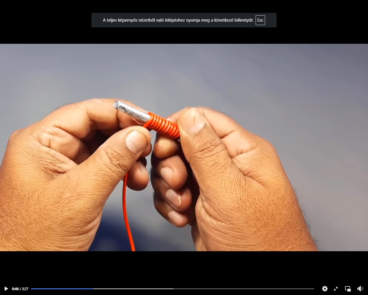

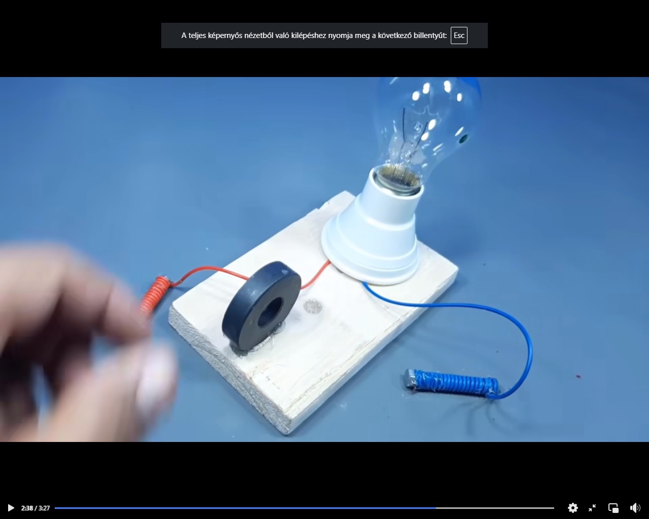

Ez tényleg működhet? Van erről egy videó is, amiben feltekeri a vezetéket a fém csavarra, leragasztja a fa táblára az állandó mágnest és a két csavart két oldalról,nem mozgatva folyamatosan,csak a mágnes vonzerejét használva odatapasztja,és a lámpa világít!
(#) pipi válasza Fats Domino hozzászólására (») Feb 16, 2023 / 2
persze a videón működik van ott alatta kis akku, vagy valami légtrafó...
Mágnes - tekercs statikusan, mozgás nélkül nem indukál feszültséget.
Ha működne, Paks2 sem kellene

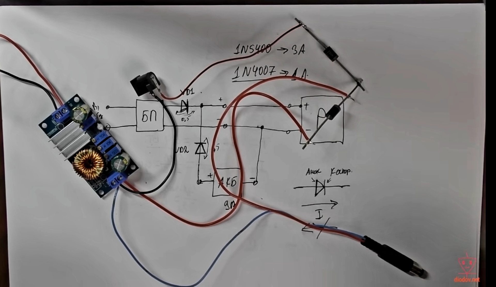

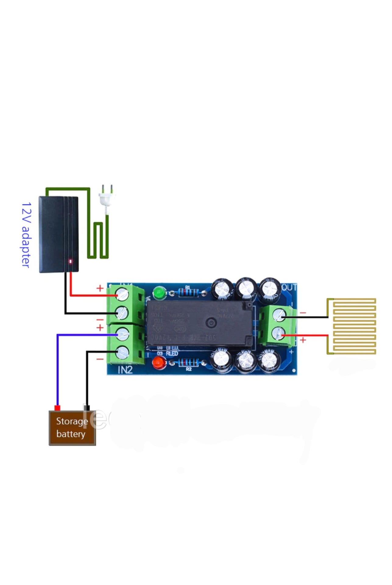

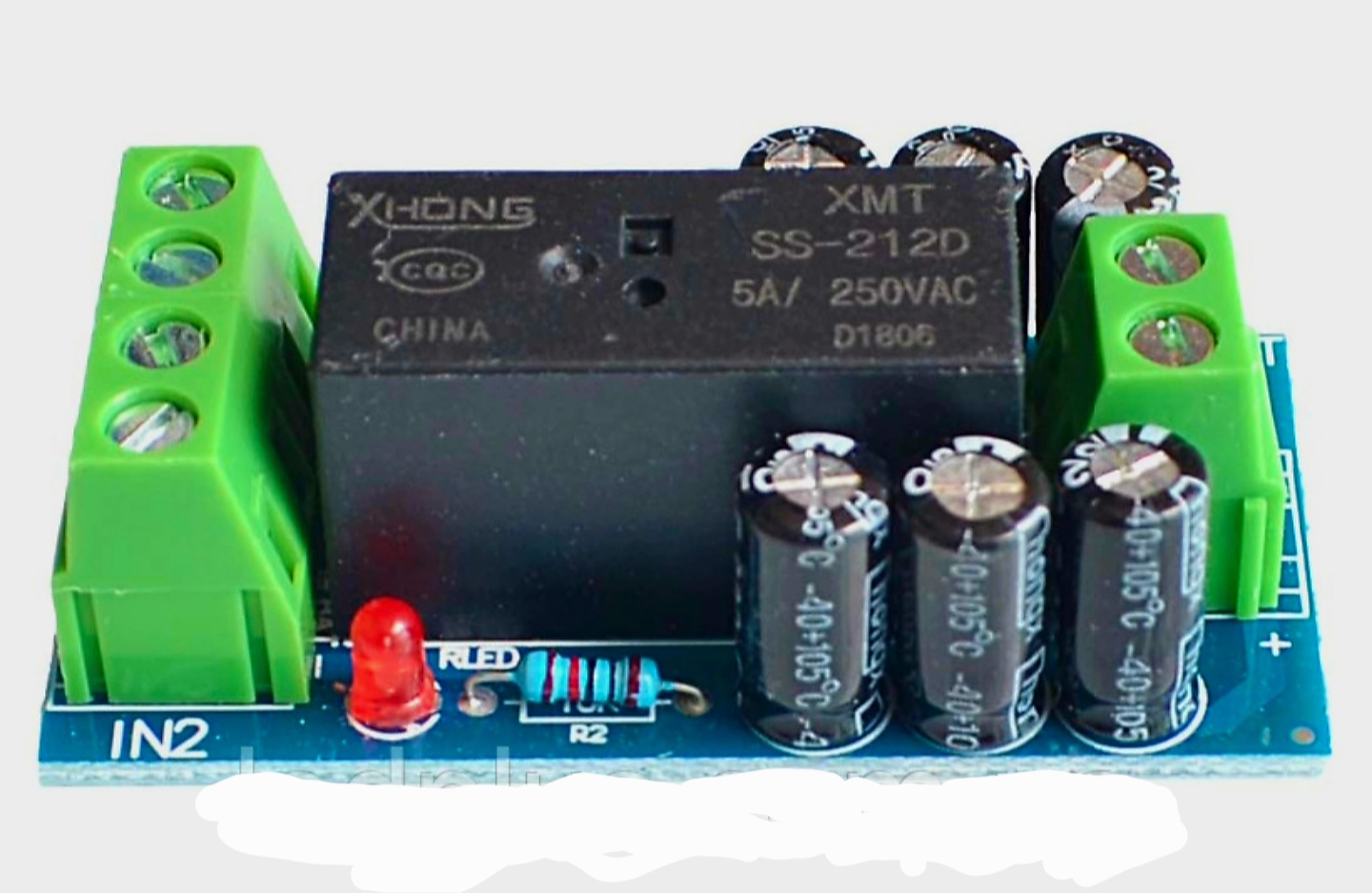

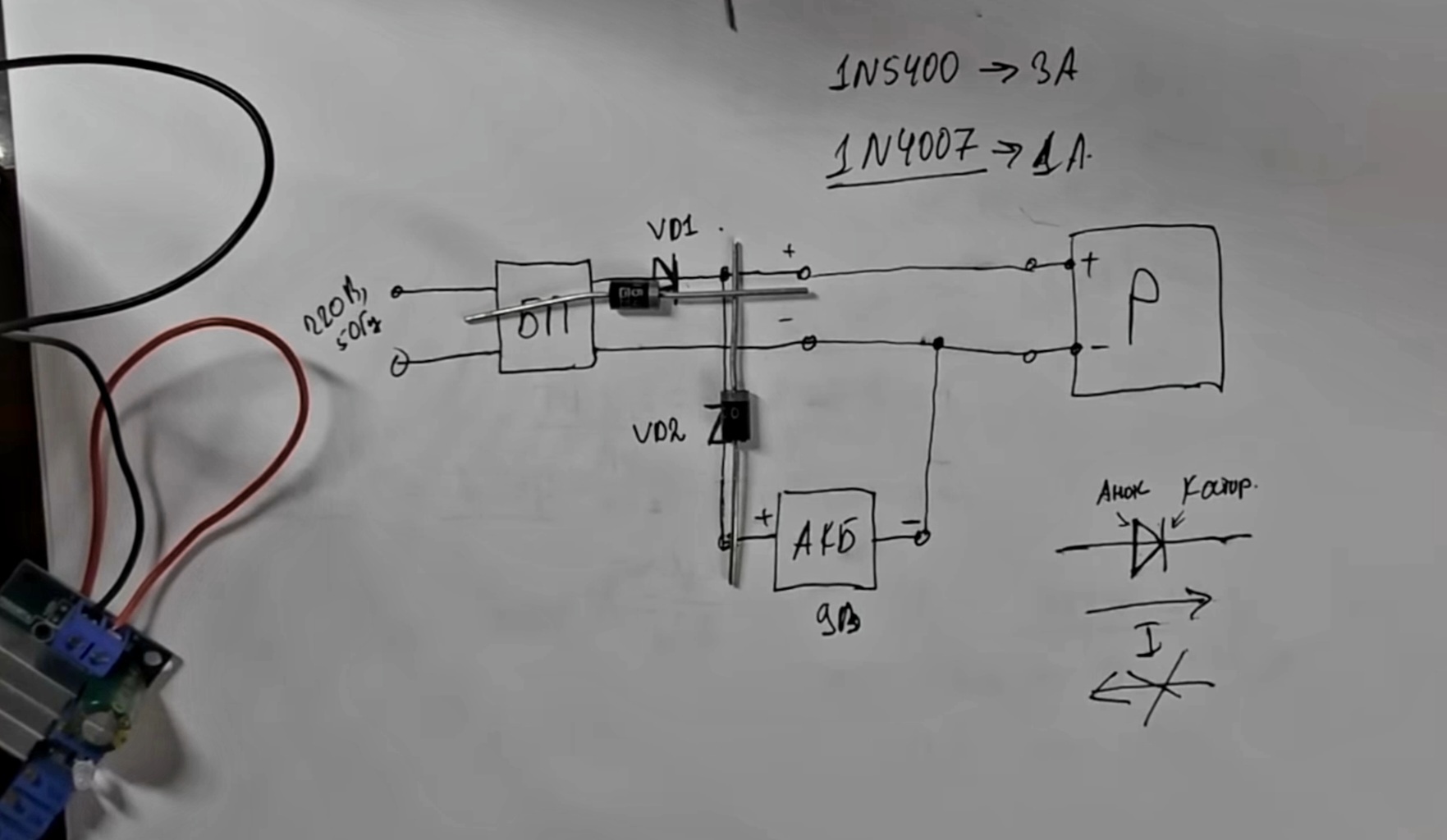

Szeretnék megerősítést kérni. Van 2 db router egyik 9V 0.6A másik 12V 1A.
Szeretném akumlátorról üzemelni ami 12V 15A s közben hálózati áramba is be lenne dugva ha megszünik az egyik automatán kapcsoljon át.
Két hálozati adapter kicserélném egy 12V 2A adapterre.
Akumlátor és az adaptert bekötném egy tápfeszültség kapcsolóba s ami kijön 12V ketté osztanám egyik része menne egy feszültség csökkentőbe 9V 3A. Másik része 12V az pedig közvetlen a router ba.
Müködhet így vagy hagyam meg az eredeti adapterüket routeroknak s oldjam meg 2db táp kapcsolóval?
Köszönöm válaszotok előre is!
(#) antiktelefon válasza Radio25 hozzászólására (») Feb 16, 2023 /
Működik ez így, de relével kell a kimenetre kondi, mert nem kapcsol át elég gyorsan.
(#) kendre256 válasza Radio25 hozzászólására (») Feb 16, 2023 /
Lényegében szünetmentesíteni szeretnéd a routereidet...
Kereshetnél erre UPS modulokat, Aliról 1-2 ezer forintért lehet olyat kapni, ami tölti az akkut, és ha elmegy a hálózat, akku üzemre kapcsol át.
A szünetmentesítést én sokkal egyszerűbben szoktam megoldani, csinálok egy olyan tápegységet, ami 13,8 (14,2)V-os, azzal töltöm az akkut állandóan. A terhelést pedig simán az akkura kötöm. Ilyen feszültségű tápot 12V-os stabilizált (dugasz)tápból szoktam csinálni, megfelelő helyre forrasztott plusz ellenállásokkal. De kapni is lehet szabályozható 12V-os tápokat, vagy UPS tápokat.
Szabályozható tápegység
UPS táp
Ha az áramkimaradást is érzékelni kellett, akkor a táp és az akku közé tettem még egy diódát is, a dióda előtti feszültséget figyeltem. Ilyen már több helyen működik évek óta.
(#) Radio25 válasza antiktelefon hozzászólására (») Feb 16, 2023 /
S abban tudnál segíteni milyen relé, kondi kellene hogy ne legyen késleltetési idő az átkapcsolásnál?
Nem mechanikus, hanem félvezetős megoldás. De a kimenetre rakj párezer µF 16V kondit és ellesz vele (Már ha az átkapcsolást halasztja el, akkor egy dióda is kell vele sorba)

(#) Radio25 válasza antiktelefon hozzászólására (») Feb 16, 2023 / 1
Esetleg ez a két diódás megoldással kiváltható volna a tápfesz.kapcsoló? Mert videot most találtam s egész jól müködik. 1N4007 1A 1.000V + 1N5400 3A 50V találtam csak, videóba nem részletezi sajnos paramétereket
A hozzászólás módosítva: Feb 16, 2023
Ha a tápfesz magasabb, mint az akkufesz, akkor mondjuk. Nézd meg akku nem merül-e így.
Ezt nem értem akku és a táp fesz egyforma 12V
Ha a táp 12V és az akku 13.7 feltöltve, akkor nem a tápról fog menni. De amúgy sem tudom pontosan mi lenne, ha erre dcdc konvertert kötsz, akkut nem húzná-e le lassan.

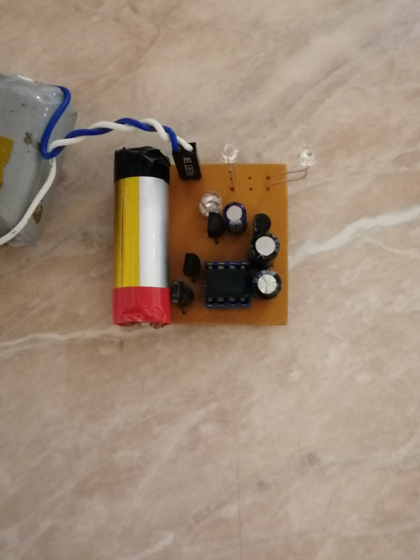

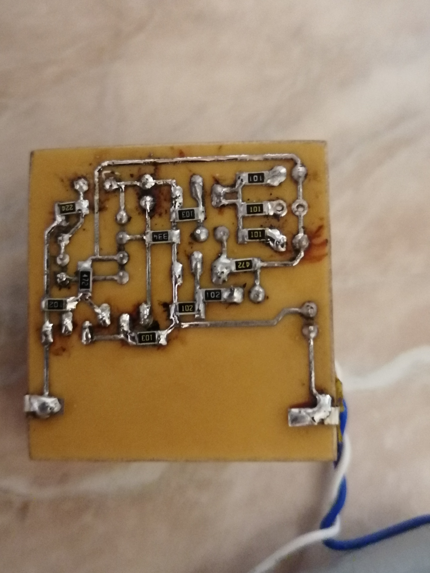

(#) madzagos válasza proli007 hozzászólására (») Feb 17, 2023 / 2
Köszönöm proli007! Összeraktam, nagyon faintos lett. A két kondi értékén kellett változatnom.

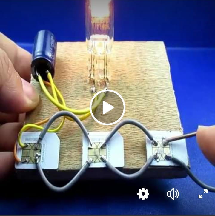

De SIM kártyákkal működik dolog, vagy nem? (Nem videó, csak képfájl!)
(#) kendre256 válasza sany hozzászólására (») Feb 17, 2023 /
Csak Kriptonit szolgáltatós kártyákkal működik.

(#) proli007 válasza madzagos hozzászólására (») Feb 18, 2023 /
Hello! Először gondoltam hogy a villogóhoz használod majd az időzítést, de aztán elvetettem, mert soknak találtam ezt a 3 percet. (Ennyi idő alatt elfelejti az ember még azt is hogy látott valamit.)
Minden esetre én a Led-eknek fix tápot adtam volna, hogy azt ne az 555 hajtsa meg, mert annak van feszültség vesztesége.
(Ha csak a sárga Led-nek elveszed a tápját az 555-el , már nincs mitől kinyisson a két tranyó.)
Az a fényes "cső". egy akksi, vagy valami kapcsoló? mert hogy a táppal (gondolom NiCd) sorba van.
(#) antiktelefon válasza proli007 hozzászólására (») Feb 18, 2023 /
Az nem NiCd, hanem egy védelem nélküli feltekert Lipo cella lehet, nem a legjobb választás, meg nem is logikus hogy miért.
