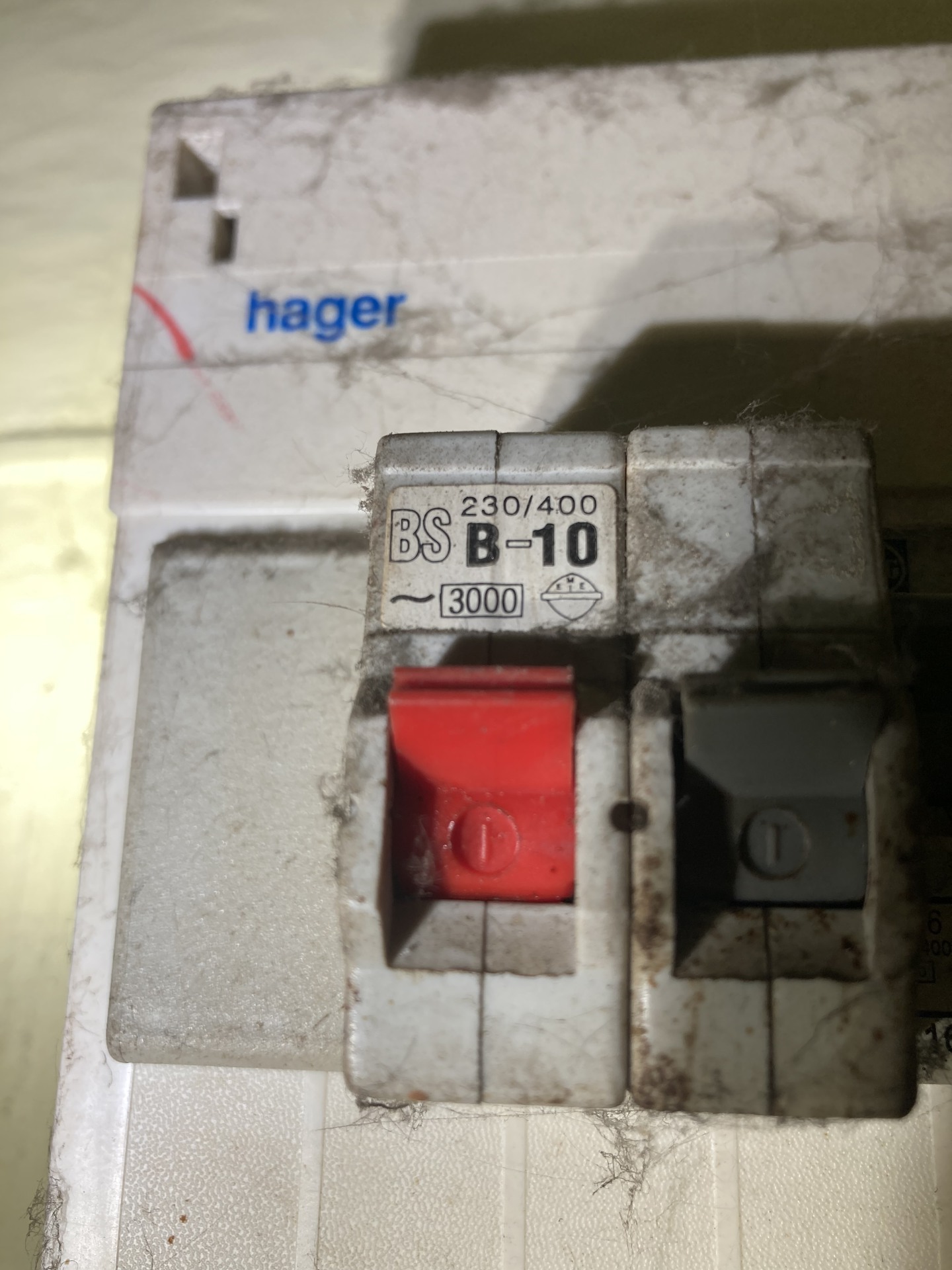

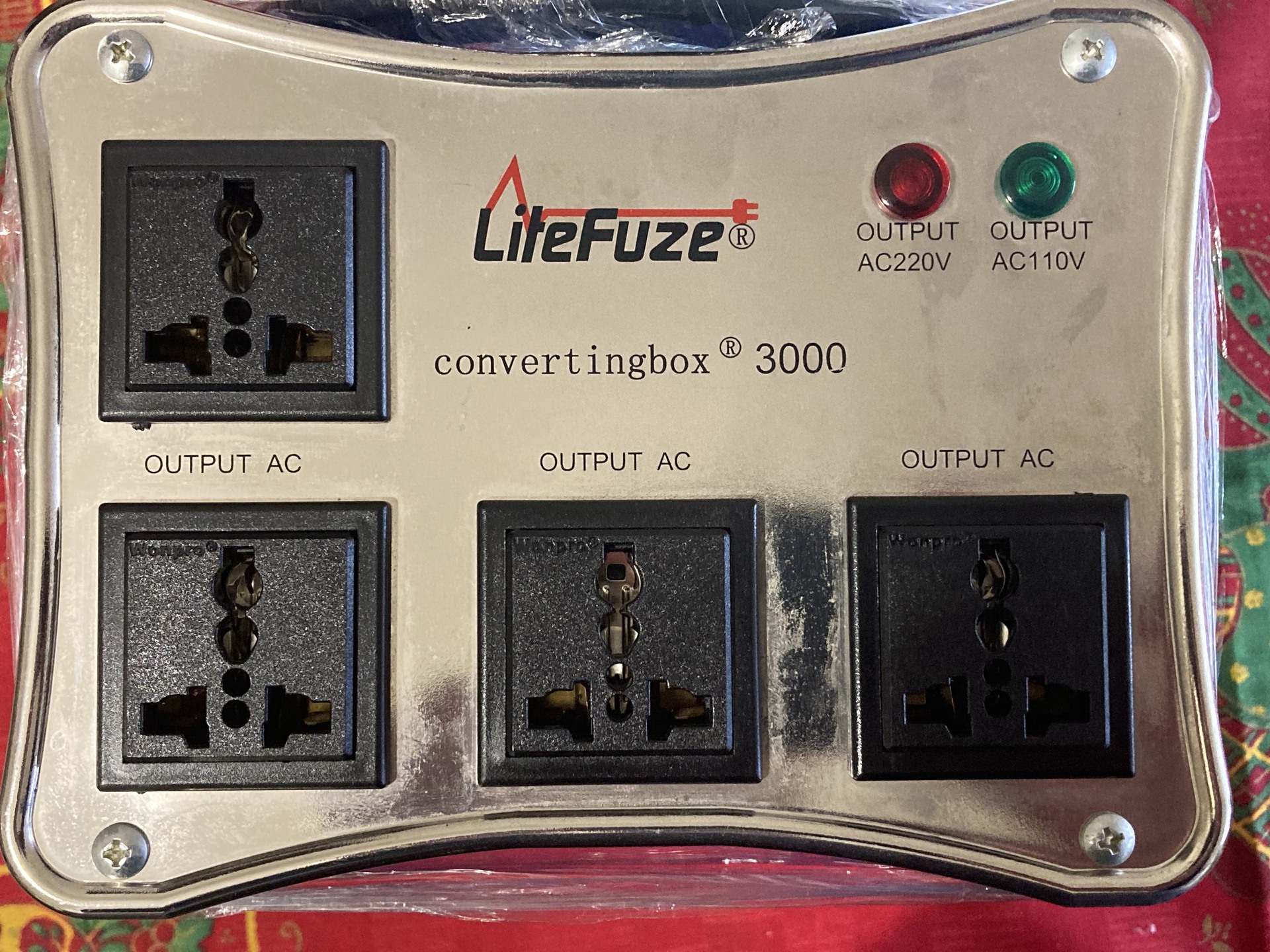

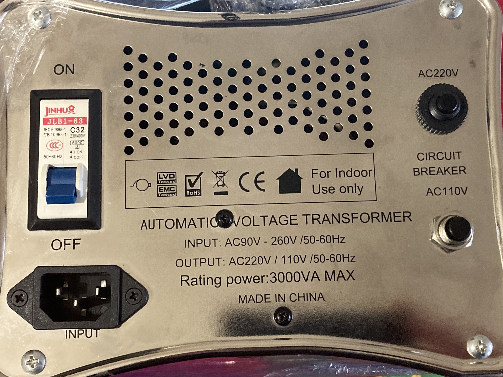

(#) Kajla19 válasza Régi motoros hozzászólására (») Dec 31, 2023 /
Az 1-es,vagyis ezt az átalakítót dugom az aljzatba 230-ba akkor egyből elmegy az áram,nemcsak abba szobába,hanem az egész lakásban.A lakáson kívűl van a megszakító amit lever,arról is tudok fotót küldeni,de talán az 16 Amp-s.
(#) vision61 válasza Kajla19 hozzászólására (») Dec 31, 2023 /
Az átalakítóban a lévő védelem 32 A-es, el kéne vinni egy ismerőshöz, akinél a lakásban van legalább 25 A-es kismegszakító.

(#) Kastler válasza vision61 hozzászólására (») Dec 31, 2023 /
Üres járatban, terheletlenül nem lenne szabad levernie a 16A sem.

(#) Régi motoros válasza Kajla19 hozzászólására (») Dec 31, 2023 /
Úgy ahogy előttem írták, a 16A -os megszakítót nem illene neki lecsapni. B-s vagy C-s kismegszakító amúgy, (azt is jó volna tudni)? A nagyobb megszakítóval való próba jó következő lépésnek. Az utána levő meg az, hogy szétszeded, és elkezdjük a hibafeltárást, mert lehet van valami zárlat. Működött ez egyáltalán nálad egyszer is?

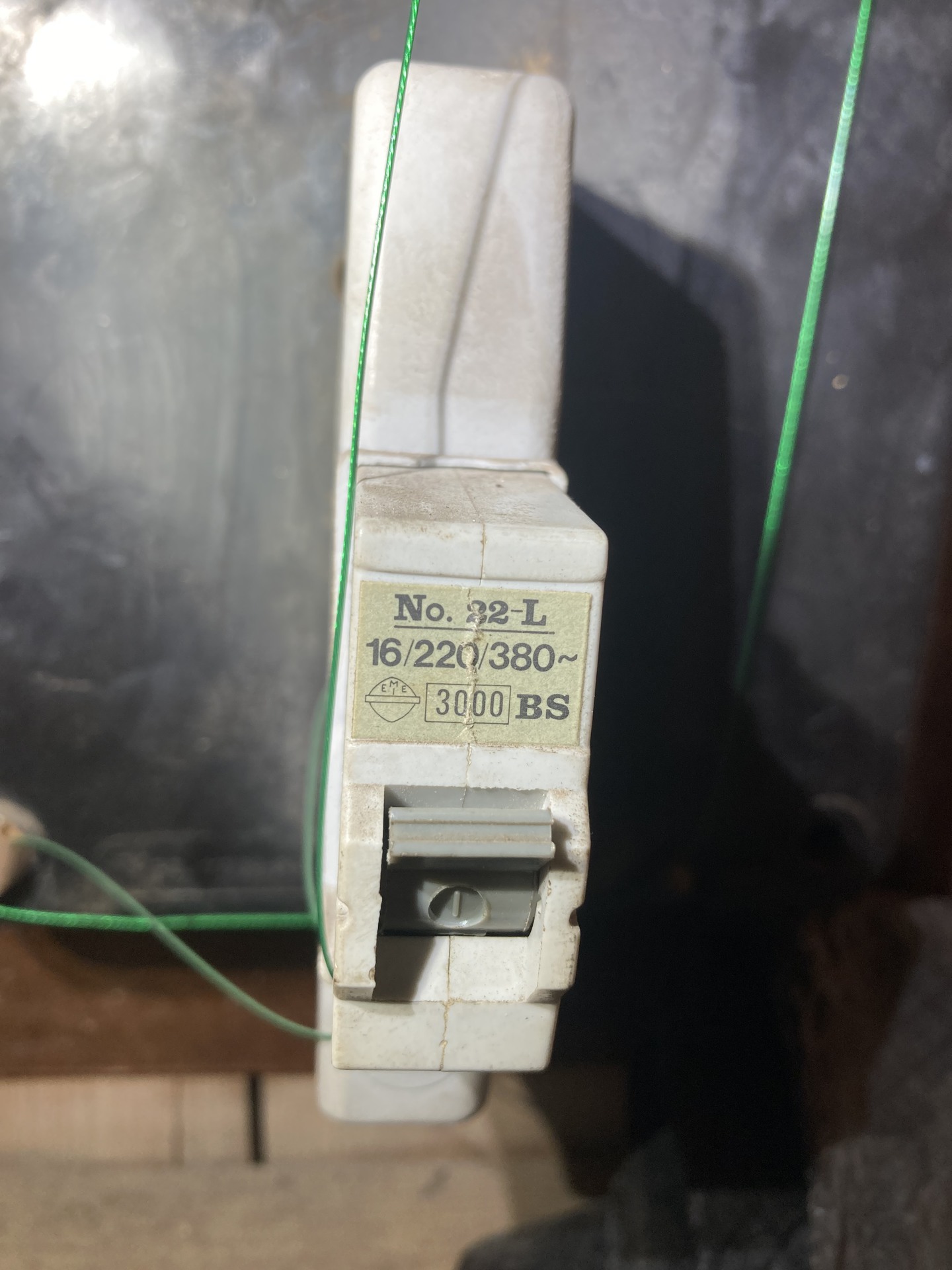

Most így hirtelen nem tudok olyat akinek nagyobb tipusú megszakítós lakása lenne.De lefotóztam azt amit levert (bal oldali piros színű),amikor az átalakítót beledugtam a konnektorba.A másik szürke ( ez a villanyóráé,ez is le volt nyomva 16/220/380).

(#) reloop válasza Kajla19 hozzászólására (») Dec 31, 2023 /
A készülék hátán a C32 jelű kapcsolóból arra következtetek, hogy a 32 A-t meghaladó áramot tekinti a készülék túlterhelésnek. Semmi különöset nem látok abban, hogy az indulás pillanatában leveri a lakás kismegszakítóját amin akár más fogyasztó is szívhatja már a delejt amihez a feszültségátalakító indító árama hozzáadódik.
Valószínűleg tekintélyes kondenzátor csomagot kell feltölteni, ami a kezdő pillanatban közel rövidzárat jelent a hálózat számára. A megszakító lomha viselkedésének kéne ezt áthidalnia. Ahogy öregszik a kismegszakító úgy válik egyre érzékenyebbé az áramlökésekre, a képek alapján a nálad használtak nem mai darabok.
A megoldás talán egy lágyindító lenne, van is ilyen topic. Mint a kolléga is említette a legegyszerűbb lágyindítót kéne először kipróbálnod. Bekapcsoláskor a 100 W-os izzószálas izzó teljes fénnyel világít, majd fokozatosan halványul. Ez azt jelenti jó a készülék. Terhelést ugyan nem köthetsz így rá, de biztos jele annak, hogy lágyindítóval menni fog.
A piros meg csak 10A B-s. Mondjuk legalább az óra elé be tehettek volna egy C-st.
A helyzet az, hogy áramügyileg akkor meg vagy lőve. A B-s hamar bedobja a törülközőt.
Csináld az izzós indítást ahogy már írták, talán szerencséd lesz.

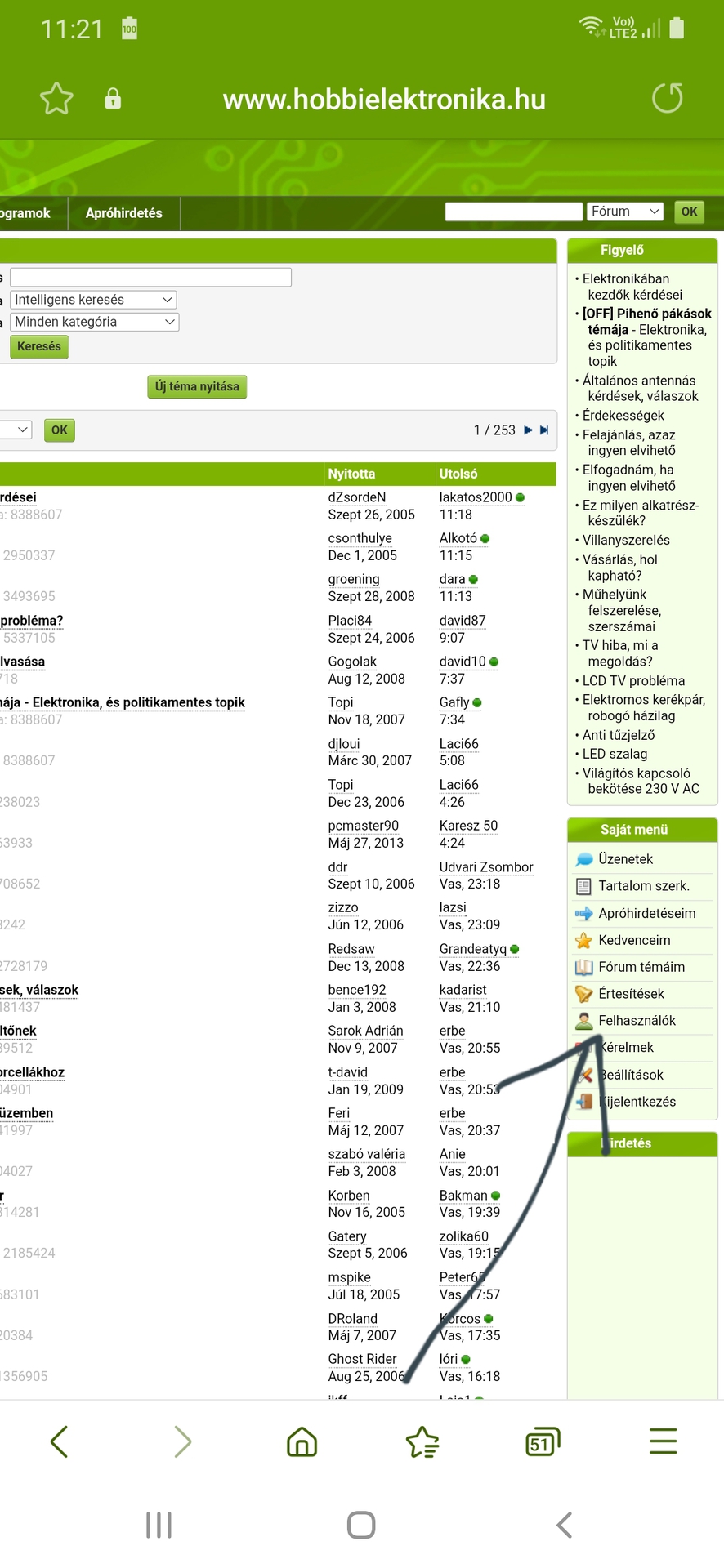

(#) lakatos2000 hozzászólása Jan 1, 2024 /
Hogyan lehet felhasználóra keresni, mert nekem nem sikerült.
Beírtam, hogy user: és utána a felhasználónevet, de semmi találat.
(#) szs válasza lakatos2000 hozzászólására (») Jan 1, 2024 / 1
Ez mondjuk nem elektronikai kérdés volt, szerencsésebb lett volna másik topikban...
De a válasz: nem úgy kell. Úgy esetleg a felhasználó hsz-eire, esetleg képeire tudnál keresni. Akkor viszont még alatta is kéne jelölni.
Felhasználóra itt jobboldalt tudsz keresni, nézd a képet, nyíllal jelöltem.
