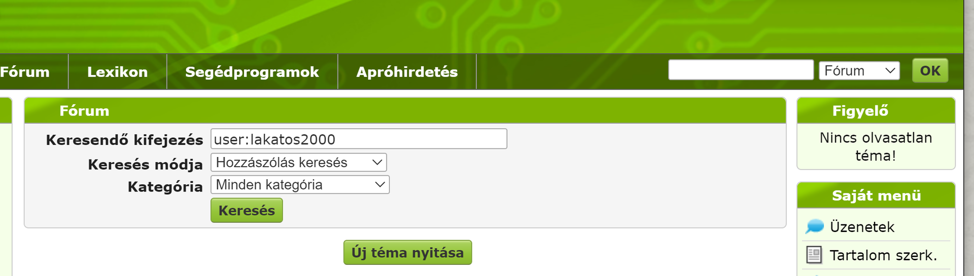

(#) Gafly válasza lakatos2000 hozzászólására (») Jan 1, 2024 / 1
Ha magára az emberre gondoltál, azt ahogyan szs is írta.
Ha arra, hogy miket alkototott, arra itt egy példa. Második oldalon van, előtte csak klikkelj az OK gombra, hogy megjelenjen a részletes keresés.

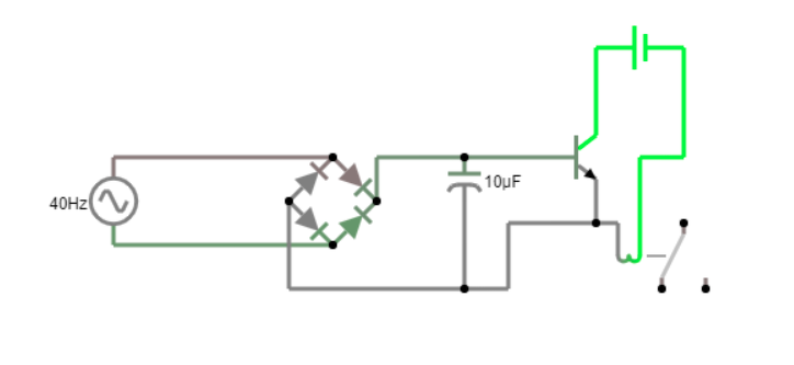

Kérdésem az lenne az alábbi áramkörben hogyan lehetne meggátolni hogy a relé ne engedjen el csak akkor mikor megszakítom váltakozo áramkört,egyenáramu áramforrás 12V a váltakozo 1-1,2V esetleg darlingtonnal probáljam?
(#) proli007 válasza jozsef24 hozzászólására (») Jan 4, 2024 /
Hello! Esetleg nem fordítva gondoltad, hogy akkor engedjen el, ha az egyenáramú kőrt bontod?
Mert valami itt nem stimmel. Vagy írd meg mvel, vagy hogyan szeretnéd hogy működjön.
A hozzászólás módosítva: Jan 4, 2024
(#) Bakman válasza proli007 hozzászólására (») Jan 4, 2024 /
Nekem is zavaros, de talán az AC 1 - 1.2 V (40 Hz) jelenlétét akarja jelezni a relével. Gyaníthatóan effektív érték.
(#) Régi motoros válasza jozsef24 hozzászólására (») Jan 4, 2024 /
Szerintem először is a relét a kollektor körbe kellene tenni, ha NPN tranzisztort használsz.
Egy dióda a tekercsre, és egy bázis ellenállás se ártana.
A bázis ellenállás elé teheted a kondenzátort és az egyenirányítót ahogy rajzoltad.
(#) jozsef24 válasza Régi motoros hozzászólására (») Jan 4, 2024 /
Köszi szépen így gondoltad egyébként a váltakozo kört bontom.
Igen úgy.
