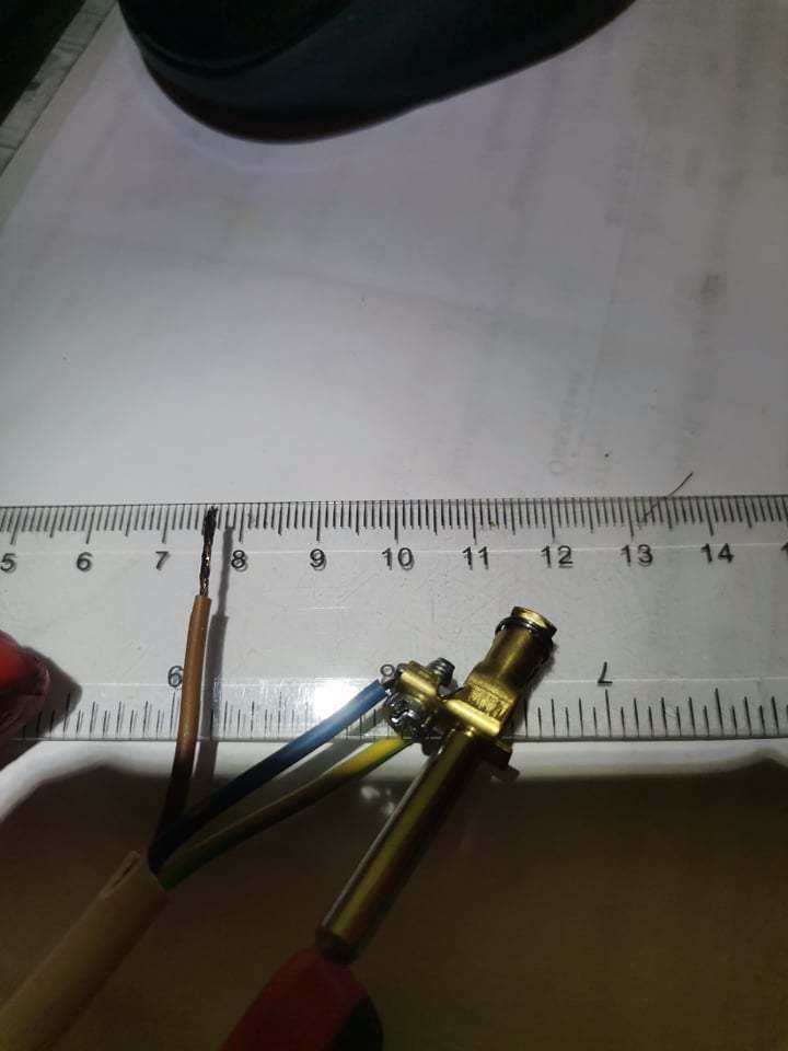

(#) Kolti0 hozzászólása Jan 9, 2024 /
Sziasztok. Egy 40wattos Wilo keringető szivattyú vezetéke miért szineződhet el?
Illetve milyen keresztmetszetű vezetéket igényel?
Három hete lett bekötve és most átkötöttem volna, hogy ne legyen akadékba a vezeték. Meglepődve tapasztalom, hogy el van szineződve.
Gondolom nem igényel nem tudom milyen keresztmetszetű vezetéket. Ha rosszul lenne bekötve, az pedig másképp is megmutatkozna. Vagy nem? A vezetéken nem látom feltüntetve a keresztmetszetet, lefotóztam.

(#) Jonni válasza Kolti0 hozzászólására (») Jan 9, 2024 /
Talán 1-es lehet a vezetéked . Meg kéne nézni, hogy használat közben melegszik-e. Ha igen akkor minimum a duplája lesz jó neked (a következő méret 2,5 lesz). Ha van tolómérőd azzal pontosabban meg lehet mérni.
(#) Gafly válasza Jonni hozzászólására (») Jan 9, 2024 /
40 Wattnak nem kell sok.
Nem látom tisztán, de mintha nem a szigetelés szineződött volna el, hanem csak a réz vezető barnult meg.
Ha már úgyis ott jársz, szerintem nézd meg a kéket is...

(#) Régi motoros válasza Kolti0 hozzászólására (») Jan 9, 2024 /
Én látok egy kék egy barna és egy zöld/sárga szálat, ami nem tűnik elszínezettnek.
Ha maga a réz ér van elszíneződve ahogy előttem feltételezték, az kimelegedés kontakthiba,
vagy párás környezet miatti oxidáció lehet.
(#) Bakman válasza Kolti0 hozzászólására (») Jan 9, 2024 /
3 x 1 mm2, megfelelően biztosítva, elég. Ha rövid a kábel, akkor lehet, hoyg régi, használt darabot kaptál, az idő is elbánik vele.

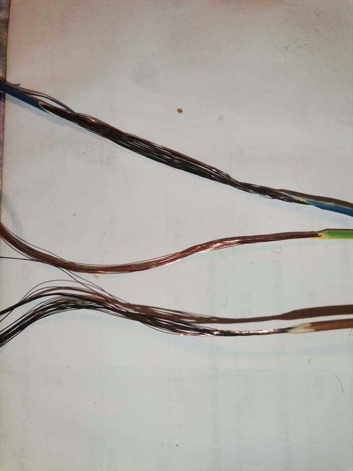

(#) Kolti0 válasza Bakman hozzászólására (») Jan 9, 2024 /
A szigetelést nem látom elszineződöttnek.
Viszont a földön kívül mindkét szál fekete.
(#) Gafly válasza Kolti0 hozzászólására (») Jan 9, 2024 /
A barnán én azt látom, hogy nincsen egyenletesen "barnulva", csak egy része a pászmának.
Ami akár lehet amiatt is, hogy csak kicsit össze volt sodorva, aztán pár szál érintkezett, úgy ahogy, azok megbarnultak, a többi meg nem.
Amikor én tanultam, szép szemeket kellett készíteni a vezeték végére, és leónozni. Ez mostanság már kontárságnak minősül, mostanság érvéghüvely dívik. De ahogy látom, itten csak simán be lett dugva a csavar alá azon kócosan...
Még mindig tartom, hogy negyven Wattnak nem kell nagy keresztmetszet...
(#) kendre256 válasza Kolti0 hozzászólására (») Jan 9, 2024 /
Nekem ilyenek voltak a kültéren évekig használt sodrott erű kábelek. És nem csak a végéhez közel, hanem méterekkel a végétől is. Azóta ahol csak lehet, tömör erű kábeleket használok, még ha nehezebb is kezelni őket. Az is oxidálódik, de sokkal kisebb felülete van, és lehet oxidmentesíteni könnyedén. A sodrott kábelt oxidmentesíteni sokkal nehezebb, gyorsan kiszakadnak belőle szálak, és még úgysem lesz teljesen oxidmentes, szenvedés az egész...
Vettem én már ilyen kábel boltból, nyílván valamilyen elfekvő készlet volt, vagy eleve az elemi szálak voltak elfekvő készlet részei és már a gyártáskor ilyen volt. kendre256 is azt írja, az idő vasfoga ette meg.
(#) proli007 válasza Bakman hozzászólására (») Jan 9, 2024 /
A PVC-ből kiáramló klór is oxidálja a vezetéket. És kitudja, ma miből készítik a szigetelést. A vezetékről nem is beszélve, lassan köze sem lesz a rézhez.
