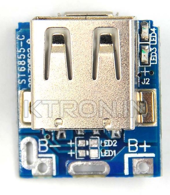

(#) zamatőr válasza pipi hozzászólására (») Feb 24, 2024 /
Megmenekült a power bank. Vettem 2 "szerelt panel"-t. Az első egyszerűbb már nem is lehetne HT4928S az IC. de ugyanúgy lekapcsol ha nagyon kicsi az áramfelvétel. A második viszont tökéletes állítható kimenő feszültség és állandó jelenlét.

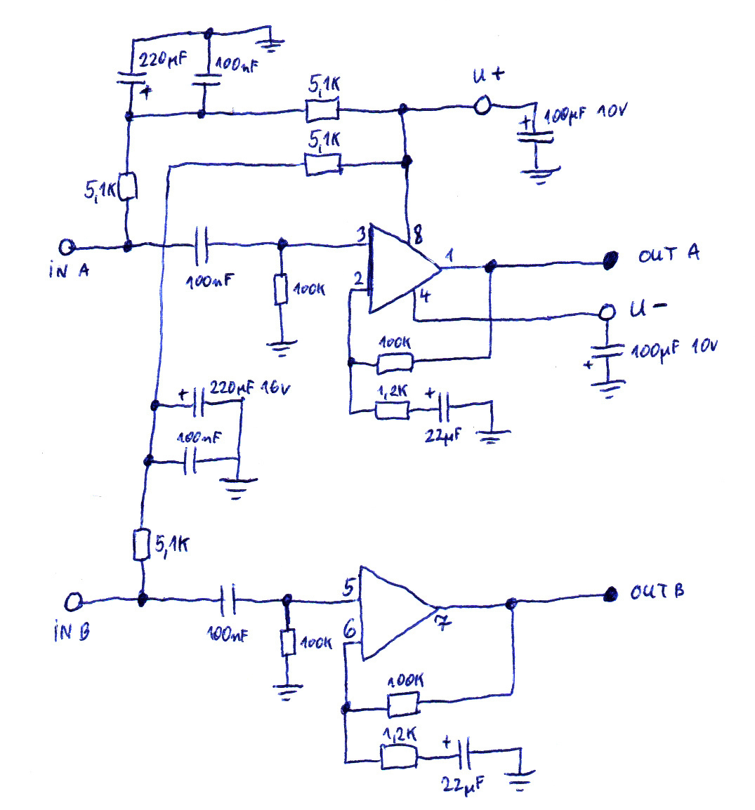

(#) jimitek hozzászólása Feb 25, 2024 /
Régebben felvetettem a kérdést, hogyan lehetne az LM4562 rádiófrekvenciás érzékenységét csökkenteni.
Kaptam tippeket, de egyik sem vált be. (kondenzátor ide-meg oda a bemenetre...)
Szóval a napokban hozzájutottam többek között egy TLC2272 IC-hez, ami végre valahára megoldotta ezt a problémát, persze némi magas frekvenciás gyengélkedés árán.
Szóval a kérdésem az lenne, hogy aki jobban ismeri ezt az alkatrészt, el tudná nekem magyarázni miben más ez, mint a LM4562? (Azon kívül, ami az adatlapjából kiderül, hogy rail-to-rail, jfet...)
Van belső spéci árnyékolása?
Esetleg az alacsony átviteli frekvenciájának van köze hozzá? (nem hiszem, mert az NJM4580 is hasonló értéken van és az már érzékeny)
Amúgy egy sztereó kondenzátor mikrofon erősítőjéről van szó.
(#) reloop válasza jimitek hozzászólására (») Feb 25, 2024 /
Szia! Az 50 MHz sávszélességet 2,2 MHz-re cserélted.
Az alapvető hiba akár a nyomtatott áramkörből, vagy a huzalozásból is származhat. Mikrofonos témába tennél fel képet, akkor tudnánk tanácsot adni. Bővebben: Link
A visszacsatoló ág impedanciáját feltétlen csökkentened kell és korlátoznod kell a sávszélességet. Bővebben: Link
Az invertáló előerősítőt is kipróbálhatnád.
A hozzászólás módosítva: Feb 25, 2024
(#) jimitek válasza reloop hozzászólására (») Feb 25, 2024 /
Nyákon már próbáltam változtatni, vékonyítani az egyébként is 2 oldalas, vagyis egy oldalon teljesen árnyékolt kialakítást, de semmi változást nem eredményezett, pedig alaposan átgondoltam a test elvezetését.
Hmm... Az lehetséges, hogy a visszacsatoló ágon az a 22µF a kisebb sávszélességű IC esetében már hatással van az 50kHz-es tartományra? (kissé kétlem)
Invertáló bekötésről azt hallottam, hogy nagyon növeli az alapzajt, vagy valami ilyesmi...
Meg nem szívesen fordítanám át a felvett hang fázisát, bár a CMC-6035-130T esetében kénytelen vagyok.
A kapcsolás sávszélességét a kimenet és az invertáló bemenet közé iktatott iktatott kondenzátor határozza meg. Ez nálad hiányzik. Általánosan 140-160 kHz-en vesszük egyenlőre a reaktanciáját a visszacsatoló ellenállással.
Jól értem a 100k visszacsatoló ellenállással sorba kéne kötnöm egy feltételezem pár száz pF értékű kondenzátort?
Bár meglepne ha ettől nem gerjedne be az LM4562.
Nem emlékszem, de lehet próbálkoztam vele 2 éve... (azt hiszem akkor párhuzamosan kötöttem be, az tuti nem jó)
A "pár száz" valóban nem jó, viszont 10-12 pF a kívánt eredményt adja.
Jelen téma nem alkalmas a részletek kitárgyalására. Akár a műveleti erősítős témába is menetünk.

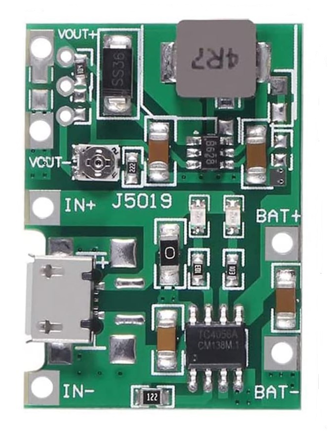

(#) zamatőr válasza Skori hozzászólására (») Feb 26, 2024 /
Összeállítottam az elektronikát (18650-es cella töltő+step-up óra elektronika) . Töltéskor nagyon meleg a TC5046A . Az ajánlott kapcsolásban a + ágban van egy 0.4 ohm "korlátozó" ellenállás de a panelen 0 -ohm van. Az áram határolása is max-ra van "beállítva". Kicseréltem az ellenállást és majd a következő töltésnél meglátom ,hogy viselkedik.
Azért írtam, hogy aki használná ezt a panelt ezzel a melegedéssel számoljon.
(#) pipi válasza zamatőr hozzászólására (») Feb 26, 2024 / 1
Mi az a TC5046A? Nem inkább TP4056?
https://dlnmh9ip6v2uc.cloudfront.net/datasheets/Prototyping/TP4056.pdf
Nem árt rá kis hűtőbordát ragacsolni...
(#) zamatőr válasza pipi hozzászólására (») Feb 26, 2024 /
Olyan is van de nekem TC-s vanBővebben: Link
De te TC5046A -írtál Benne van minden, csak összekeveredtek
