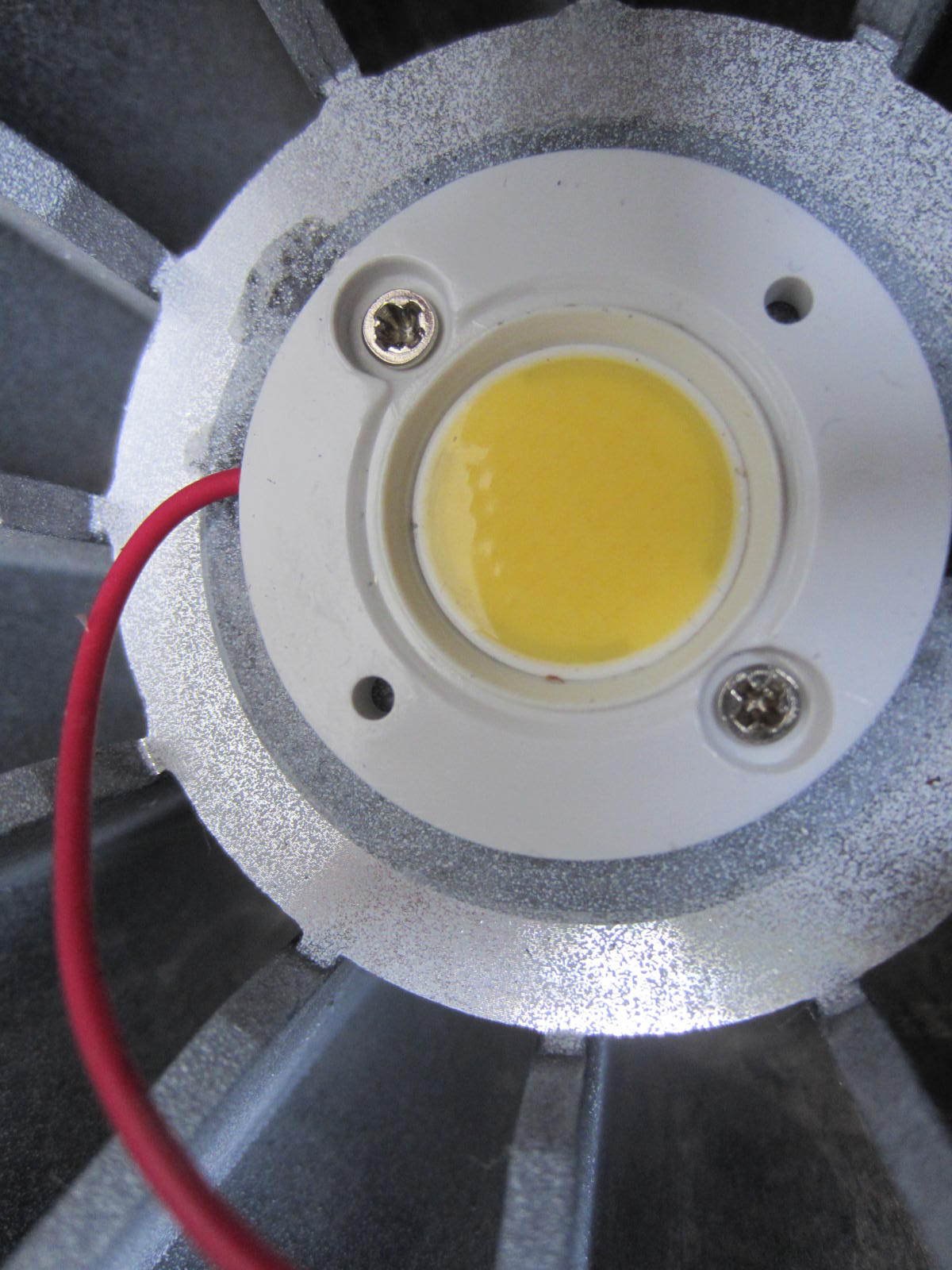

Nincs égésnyom. 50 W-os LED chipet kibírhat még a tápegység ?
(#) Bakman válasza Fats Domino hozzászólására (») Máj 11, 2024 /
Ránézésre a fene tudja. Mivel terhelted a tápegységet, amikor stabilan működött? Ha ilyen a LED, akkor lehet a tápegység is hibás. Terheléses teszt megomondaná.
(#) Fats Domino válasza Bakman hozzászólására (») Máj 11, 2024 /
Ezzel a saját LED lámpával , ez gyárilag 33 W-os. A tápegység stabilan 42 V-ot adott a LED pedig villogott
Kezdjük az elején, mert össze-vissza csepegteted az infókat.
Amikor villan a lámpa másodpercenként kétszer, hogyan villan? Nem világít a LED és felvillan kétszer rövid időre, vagy világít folyamatosan és rövid időre kialszik? Mivel méred azt, hogy stabil a tápfeszültség?
A LED folymatosan villog, kb. 2x/mp, a tápfeszültséget digitális multiméterrel mérem, stabilan 42 V, a LED eközben folyamatosan villog, fel-felvillan , mint az autó indexlámpája.
A hozzászólás módosítva: Máj 11, 2024
(#) nagym6 válasza Fats Domino hozzászólására (») Máj 11, 2024 /
Nem lehet, hogy áramkorlát kapcsolgat (ha van)? Nem ismerem, csak hátha.
Oszcilloszkóp van a közelben? Ha a feszültség felugrik amikor kialszik a LED, akkor hibás a LED. Ha leesik, akkor a tápegység korlátoz. Ezt multiméterrel van észreveszed, vagy nem.
(#) Fats Domino válasza Bakman hozzászólására (») Máj 12, 2024 /
Ha egy 35W-os halogén izzóval terhelem a tápegységet ,kiderülhet , hogy jó -e?
(#) Bakman válasza Fats Domino hozzászólására (») Máj 12, 2024 /
Nem tudni. A halogén izzó hideg ellenállása jóval kisebb mint az üzemi, így bekapcsoláskor túlterhelést érzékelhet a tápegység. Ha azonnal lekapcsol, úgy fog tűnni, nem működik a tápegység.

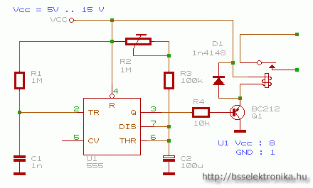

Készítettem egy koppanásgátlót a képen látható rajzból. Annyit módosítottam, hogy a 555 kapott egy feszstabilizátort (LM317L 8V-ra állítva), a relék pedig direktbe az akkuról mennek(4S 16.8V). A baj az hogy már bekapcsoláskor a reléken megjelenik a tápfesz és a stabilizátor 8V-ja közötti különbség. Hogy tudnám a legegyszerűbben kijavítani? Nem szeretném újra gyártani a nyákot.
(#) proli007 válasza Shance hozzászólására (») Máj 12, 2024 /
Hello! Elég vacak a helyzet. Maximum úgy, hogy kiveszed a 10k ellenállást és teszel a helyébe egy 6,8V-os BZX55-ös zénert (Katód a bázis felé). Ekkor talán 3V-ra nem húz meg a relé, de 9V-ra meg meg fog húzni.
(#) Shance válasza proli007 hozzászólására (») Máj 12, 2024 /
Köszönöm, de sajnos nekem úgy nem lenne jó, mert a lemerült akku kb 12V, és még akkor is stabilan kell hogy meghúzzon. Végülis nem túl elegánsan de megoldottam. Kivettem a stabilizátort és egy diódát raktam a helyére, most két sorba kötött diódán keresztül kapja a tápot az 555 és így 16V alatt tudom tartani a feszt (NE555 16V-os). Remélem bírni fogja.
Oké, lett volna korrektebb műszaki megoldás is csak az több macerával járt volna.

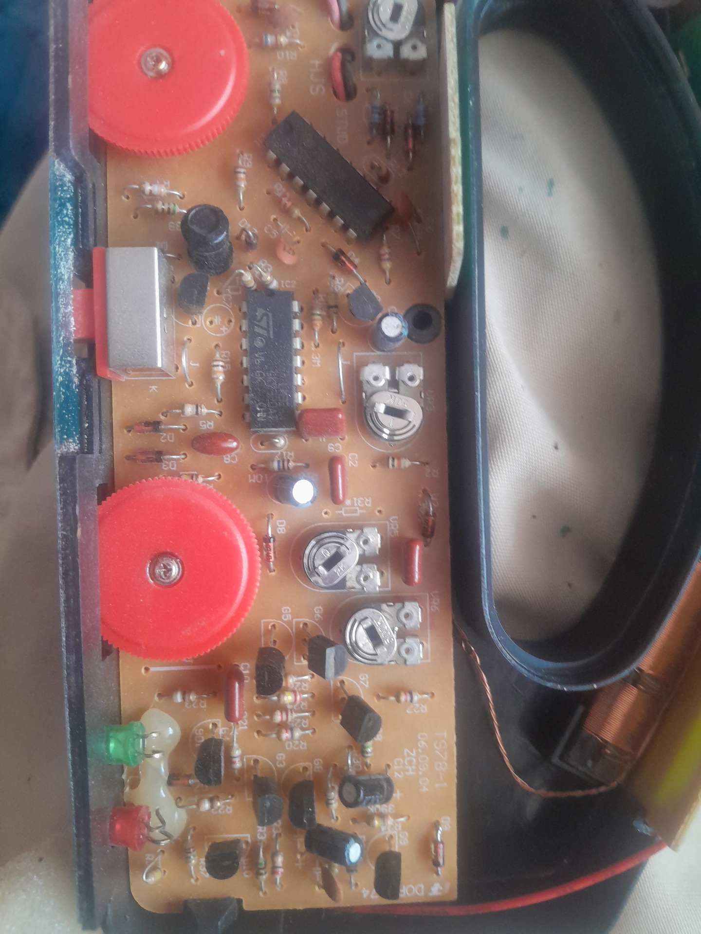

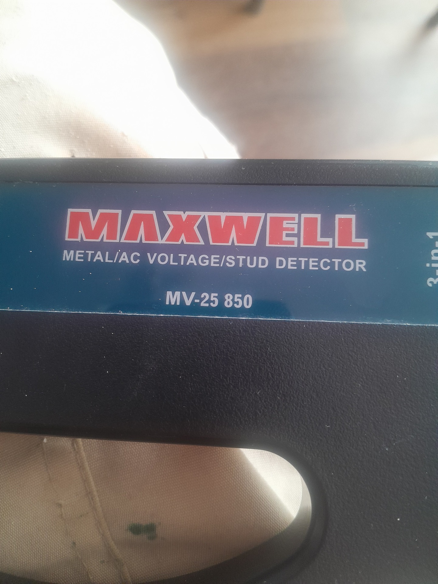

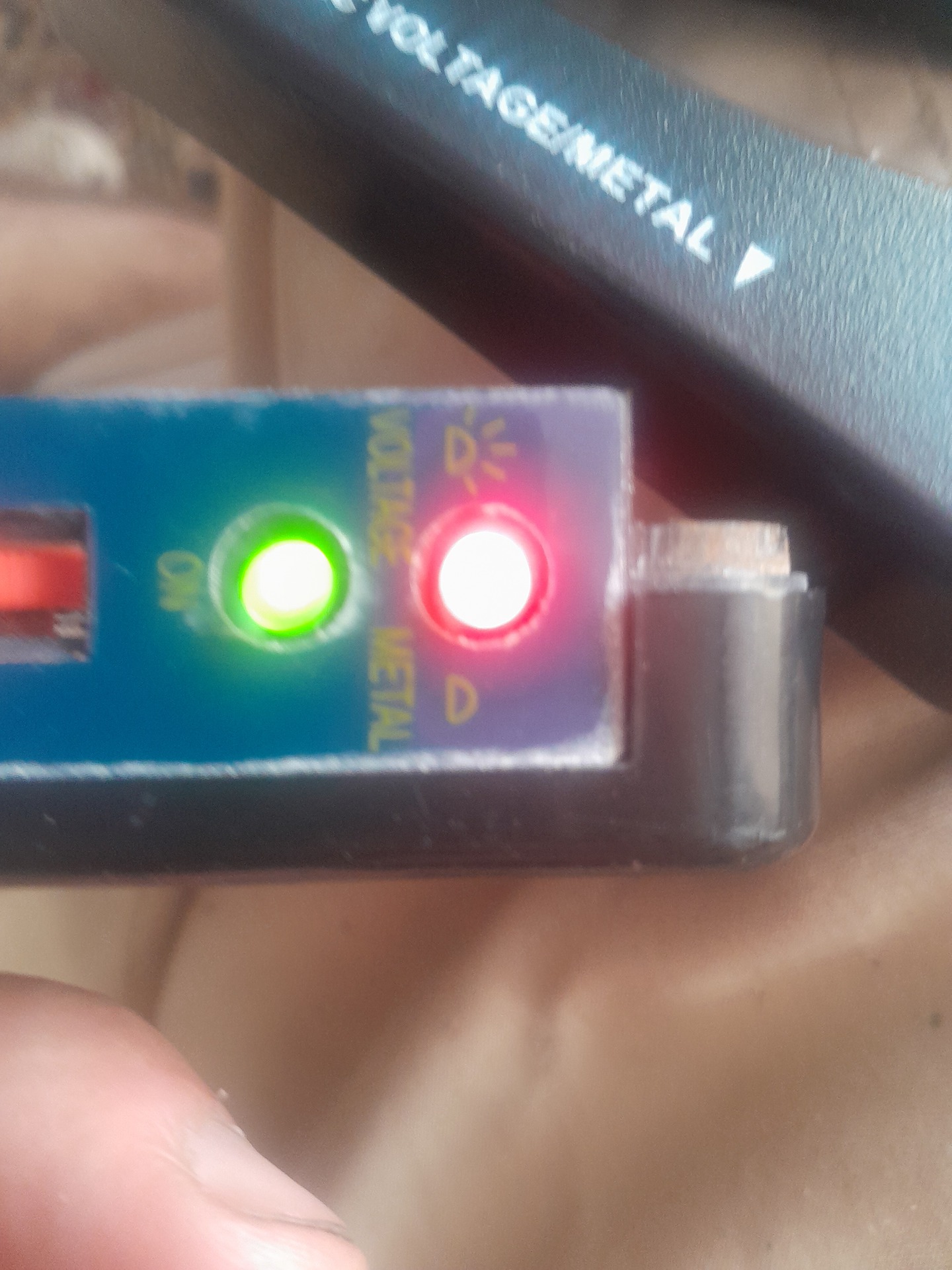

Ismeri valaki ezt a típust? Bekapcsolás után visít míg a másik állásnál villog mind a két led.
(#) Udvari Zsombor válasza jani1987 hozzászólására (») Máj 13, 2024 /
Ha jól sejtem, akkor bekapcsolod és a finomhangolásra szolgáló tekerővel úgy beállítod az érzékenységet, hogy "tized millimétert" tekerve éppen ne visítson, legalábbis sima fémkeresők esetében így működik.
(#) afp válasza jani1987 hozzászólására (») Máj 13, 2024 /
Megkérdeztem google-t, ezeket hozta.
Szép estét!
(#) hg6dab válasza jani1987 hozzászólására (») Máj 13, 2024 /
Régebben szenvedtem egy ilyennel. Fémcső detektálásra teljesen jól használható.
Hálózati feszültstség alatt álló vezeték keresésére szinte használhatatlan. Vezeték mélységtől és
falazat típustól függően hektikusan viselkedik. Vezetéknél 35 mm mélység felejtős. Ez miatt nem használható. Lehet állítani bárhová az érzékenységet, vagy mindenütt sípol, vagy nem reagál.

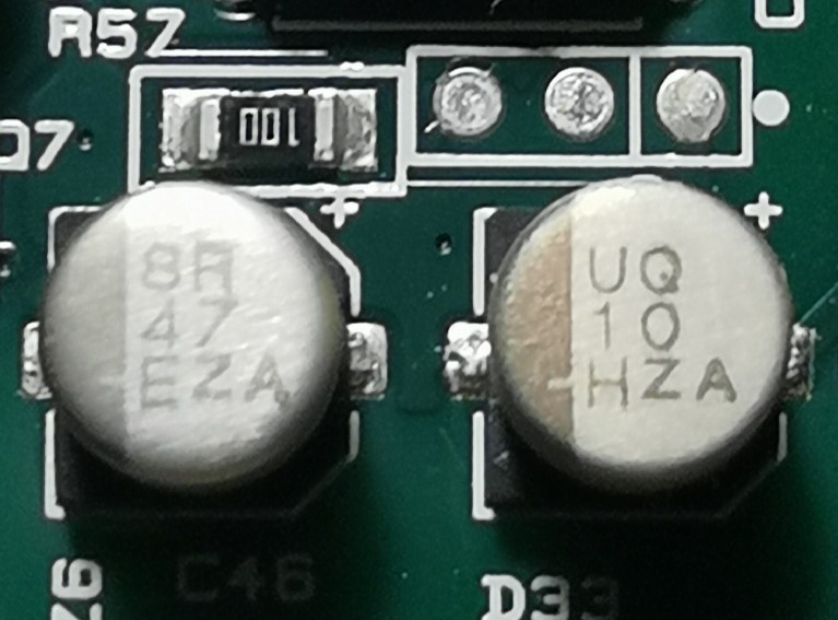

Sziasztok! Erről a két kondiról hogyan tudom megállípítani, hogy hány voltosak?
(#) afp válasza zaza99 hozzászólására (») Máj 14, 2024 / 2
Itt elvileg a legalsó sorban az első betű kódolja:
e 2.5 V
G 4 V
J 6.3 V
A 10 V
C 16 V
D 20 V
E 25 V
V 35 V
H 50 V
J 63 V
K 80 V
2A 100 V
Tehát a bal oldali 25 V-os, a jobb oldali 50 V-os.
