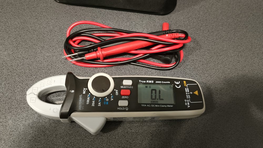

(#) Roni72 hozzászólása Máj 18, 2024 /
Sziasztok, van egy olyan problémám, hogy a képen látható Voltcraft VC-330 típusú multiméteremmel kínlódok már jóideje (már nem garanciális), ugyanis akárcsak egy szimpla ellenállás mérésekor össze-vissza ugrál, váltja automatán a méréshatárokat (Ohm, kOhm, MOhm), és végül ha meg is áll valahol, a legértelmetlenebb módon pl. 0,003 kOhm-ot ír ki. Gondoltam, hogy esetleg a mérőzsinór kontakthibás, lemostam a hegyeit mindkét végen izopropil alkohollal, de sajnos nincs változás. Kérdésem, hogy ez magának az automata méréshatár váltásnak a hibája, vagy egyedi lehet a probléma?
(#) vargham válasza Roni72 hozzászólására (») Máj 18, 2024 /
Az üzemmódváltó forgókapcsoló érintkezőinek kontakthibája is szokott ilyet produkálni.

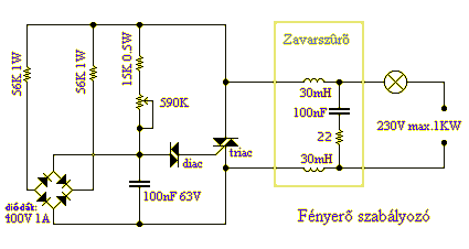

(#) Geri86 hozzászólása Máj 19, 2024 /
A Skory féle 2 kapcsolási rajzban, meddig lehet leszabályozni a 220 Volt váltakozó feszültséget?
Köszi.
(#) proli007 válasza Geri86 hozzászólására (») Máj 19, 2024 /
Hello! Elvileg majdnem nullára. Feltéve, hogy a potid tényleg 590k..

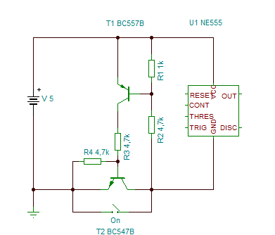

(#) Péter75 hozzászólása Máj 19, 2024 /
Egy öntartó kapcsolót szeretnék készíteni.
Valami ilyesmit szeretnék.
De nekem nem kell Fet bele,mert egy NE555 icnek kellene a negatív tápját kapcsolni.
Ebben kérném a segítségeteket.
Előre is köszönöm.
A hozzászólás módosítva: Máj 19, 2024

(#) proli007 válasza Péter75 hozzászólására (») Máj 19, 2024 /
Tessék.

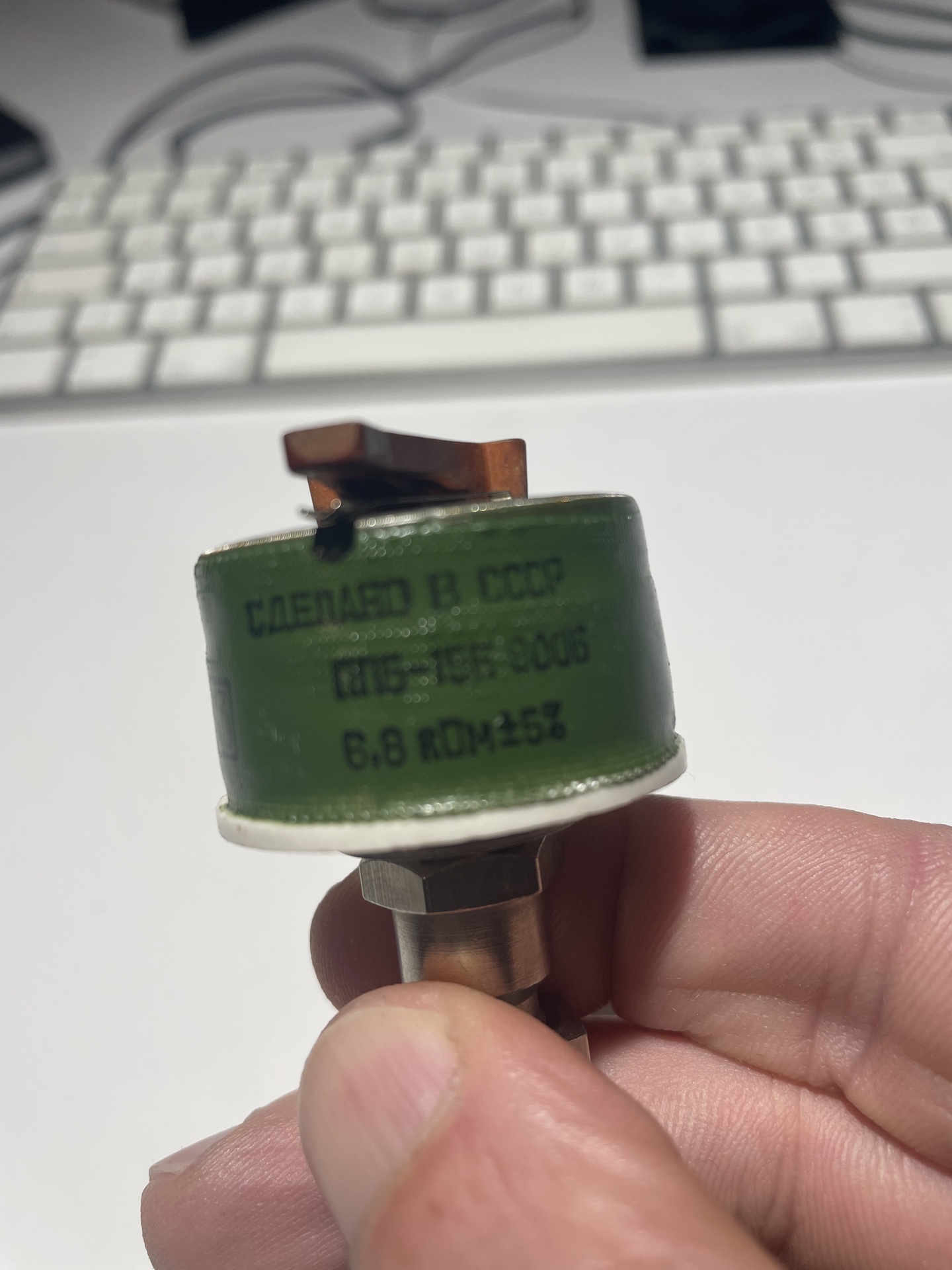

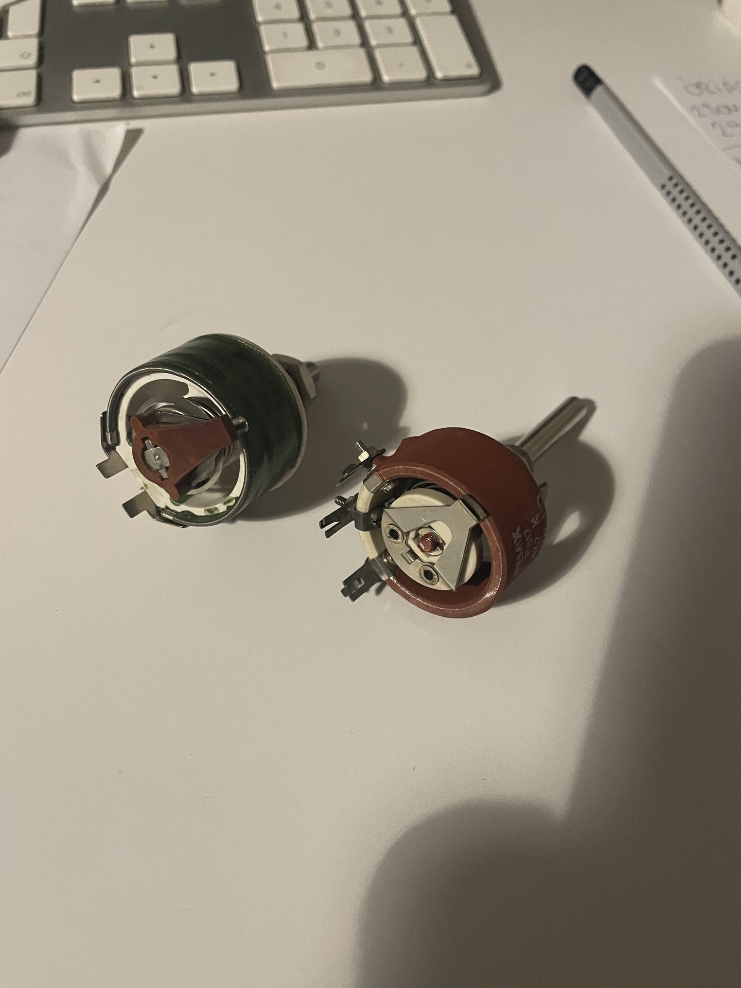

(#) MrBrown hozzászólása Máj 19, 2024 /
Azt szeretném megtudni, hogy a képeken lévő zöld huzalpotméter hány wattos lehet, illetve hogy nektek melyik "szimpatikusabb" az alábbi feladatra:
Lágyvasas feszültségmérő műszernek kell 15Kohm körüli előtét, hogy a hálózati feszültség hatására 230-as állásig térjen ki. Ekkor az előtétnek kb. 2,8W-ot kell eldisszipálnia. Ezt az előtétet két 6,8Kohm-ból és az egyik huzalpotméterből raknám össze, hogy be lehessen állítani valós értékre. A barna remix 10W-osnak van aposztrofálva.

(#) Gafly válasza MrBrown hozzászólására (») Máj 20, 2024 / 1
Mindkettő jó lehet.
Ugyanakkor 2,8 W eléggé sok, teljesen felesleges ennyit "elfüstölni" feszültségmérésre.
Ámbár ha a "design megkívánja"...
A fix ellenállást több tagból rakd össze, mert ez a teljesítmény hosszú távon nagyon fűt.
Potenciométerrel is tegyél párhuzamosan (nem a terhelhetőség miatt).
Úgy szokás, hogy a potenciométer csak "finom" beállításra szolgáljon...

(#) JZoli válasza MrBrown hozzászólására (») Máj 20, 2024 / 2
Ha tiszta szinuszos feszültséget szeretnél mérni, akkor egyszerűbb egy kistrnszformátorral megoldani. Vannak 1-1,5W-os trafók, mivel az áttételük fix, így a szekunderfeszültség nagysága a primertől függ. Teszel be egy 5V-os trafót, a szekunderén, már elég egy kis teljesítményű ellenállás, amivel be tudod állítani a műszer kitérését, és meg is van oldva a feladat.

nem sok értelmét látom a 555-nek ebben az áramkörben csak tápot kap, semelyik lába nincs sehova kötve.
(#) vargham válasza elactrofan hozzászólására (») Máj 20, 2024 /
A kérdező pont egy 555 tápját (GND) szeretné kapcsolni...
