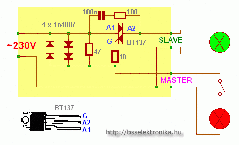

Üdv a fórumozóknak! Találtam egy kapcsolást master/slave aljzathoz, (mert ez kicsit olcsóbb mint venni egyet 15,000 ért) de ez nem teljesen jó,mert az erősítőnek nyilván van nyugalmi áramfelvétele (standby) és így a slave aljzat is állandóan üzemel. Azt kérdezem a tiszetelt uraktól, van-e olyan kapcsolás amiben szabályozható a nyugalmi áram értéke, és így megfelelően lehetne használni ezt, a kapcsolást, vagy ehhez lehet-e szabályozható áramkört kapcsolni? a cél,hogy lehetőleg a legegyszerűbb legyen megépíteni, nem kell semmi furfang, csak kapcsoljon be ha kell. köszi
(#) proli007 válasza Fats Domino hozzászólására (») Jún 28, 2024 /
Hello! Esetleg csökkentsd a 47 ohm-ot addig, míg nem érzékeli az stby alapáramát.

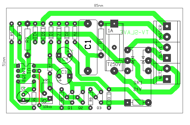

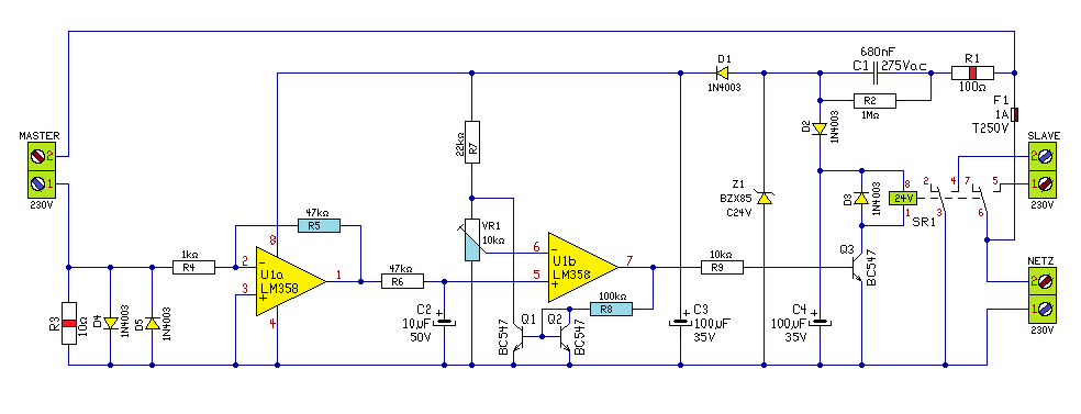

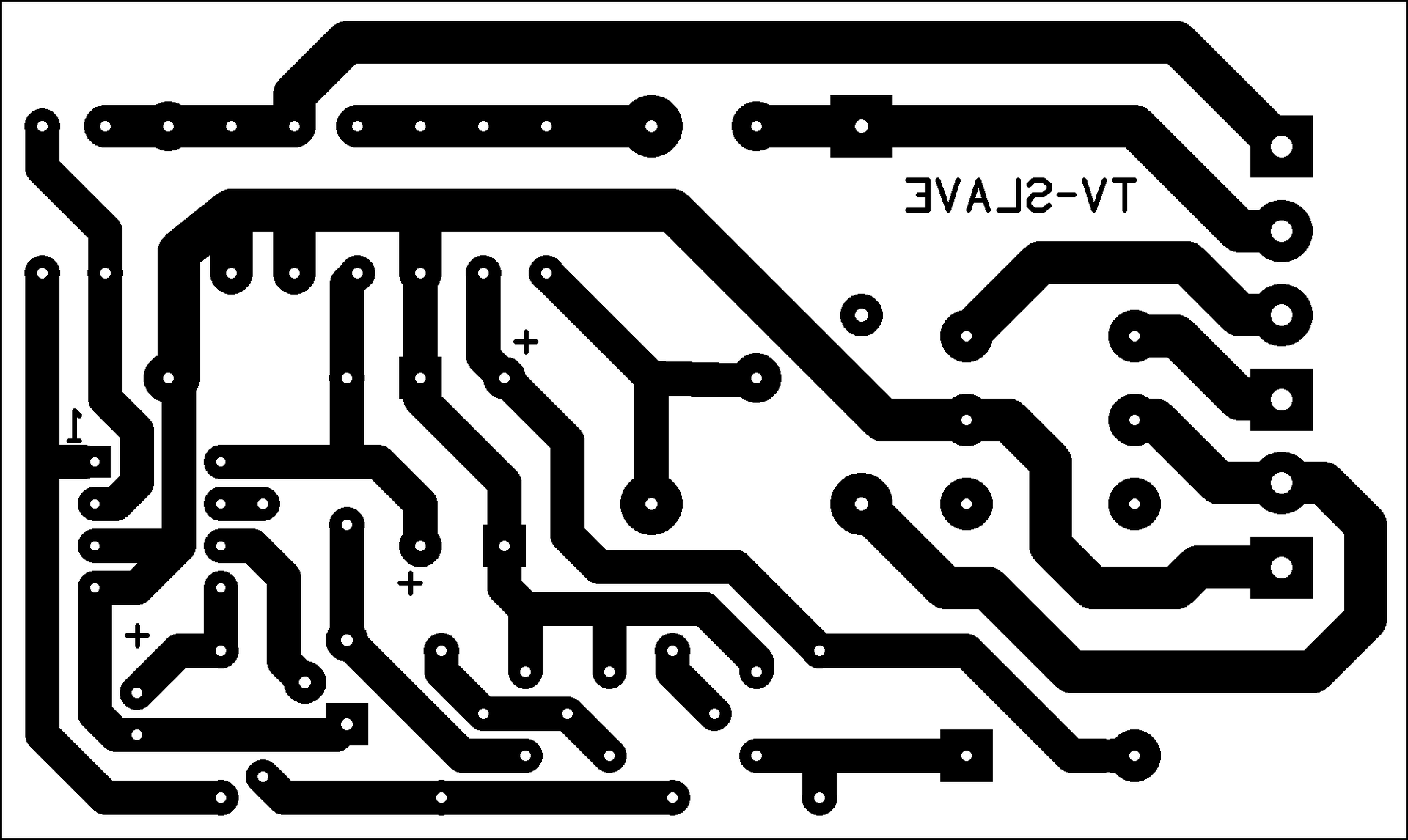

Egyébként készült anno ilyen kapcsolás. Hátha ez segít..

(#) Fats Domino válasza proli007 hozzászólására (») Jún 28, 2024 /
Szia! Itt használhatok esetleg trimmerpotmétert?
Köszi! Ez jó lesz. üdv
Egy trimmerpoti csúszkaárama maximum 5mA lehet, ha nem valami huzal és teljesítmény trimmert használsz. De itt is a 10 ohm helyes megválasztása az első az alapterheléshez. A D4-D5 típusát mag a maximális áram szerint kell megválasztani.

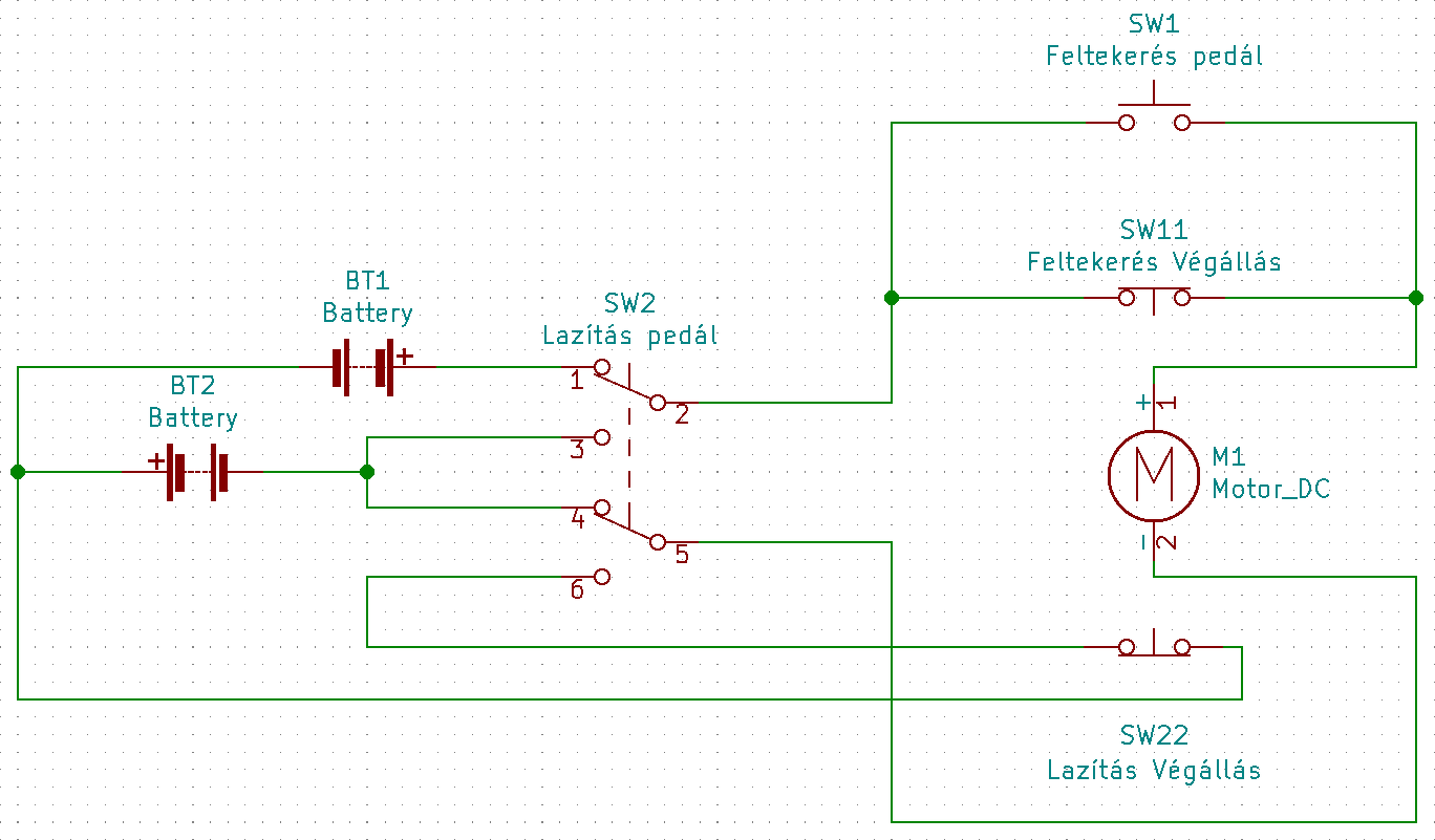

Szerintem nem kell ez annyira túlbonyolítani. Két pedálkapcsolóval, és két végállás kapcsolóval úgy gondolom megoldható. Az egyik pedálkapcsolóval tekered fel, és míg nyomva tartod, addig forog folyamatosan. Ha elengeded a pedálkapcsolót megáll ahová a hozzá tartozó végállás van pozicionálva. A másik pedálkapcsolóval visszafele forog de nem addig, amíg nyomva tartod, hanem csak amíg a hozzá tartozó másik végállás kapcsoló engedi. A két végállást 180° állítod egymástól, vagy ahogy kényelmes a lazítás.
Egy ilyen merült fel bennem hirtelen. Feltekerésnél a két akku sorba kapcsolódik, így gyorsabb.
Lazításnál csak a Batt2 van az áramkörben, így lassabb. Az irányváltást a pedál 2 kapcsoló intézi, ami két áramkörös váltó érintkezős. A lazítás végállás irányfüggő, tehát csak lazításnál van funkciója. A feltekerés végállás irányfüggetlen, így mindig van funkciója. Ennek hatására ha a lazítás pedált felengeded, elindul automatikusan a feltekerés és addig megy míg a feltekerés végállás aktivizálódik, azaz mindig ugyan abba a start pozícióba áll vissza.
Ui.: A BT2 hamarabb lemerül, mert az mindkét irányban használva van. Ezt érdemes figyelembe venni.
A BT1 viszont csak egy irányban van használva.

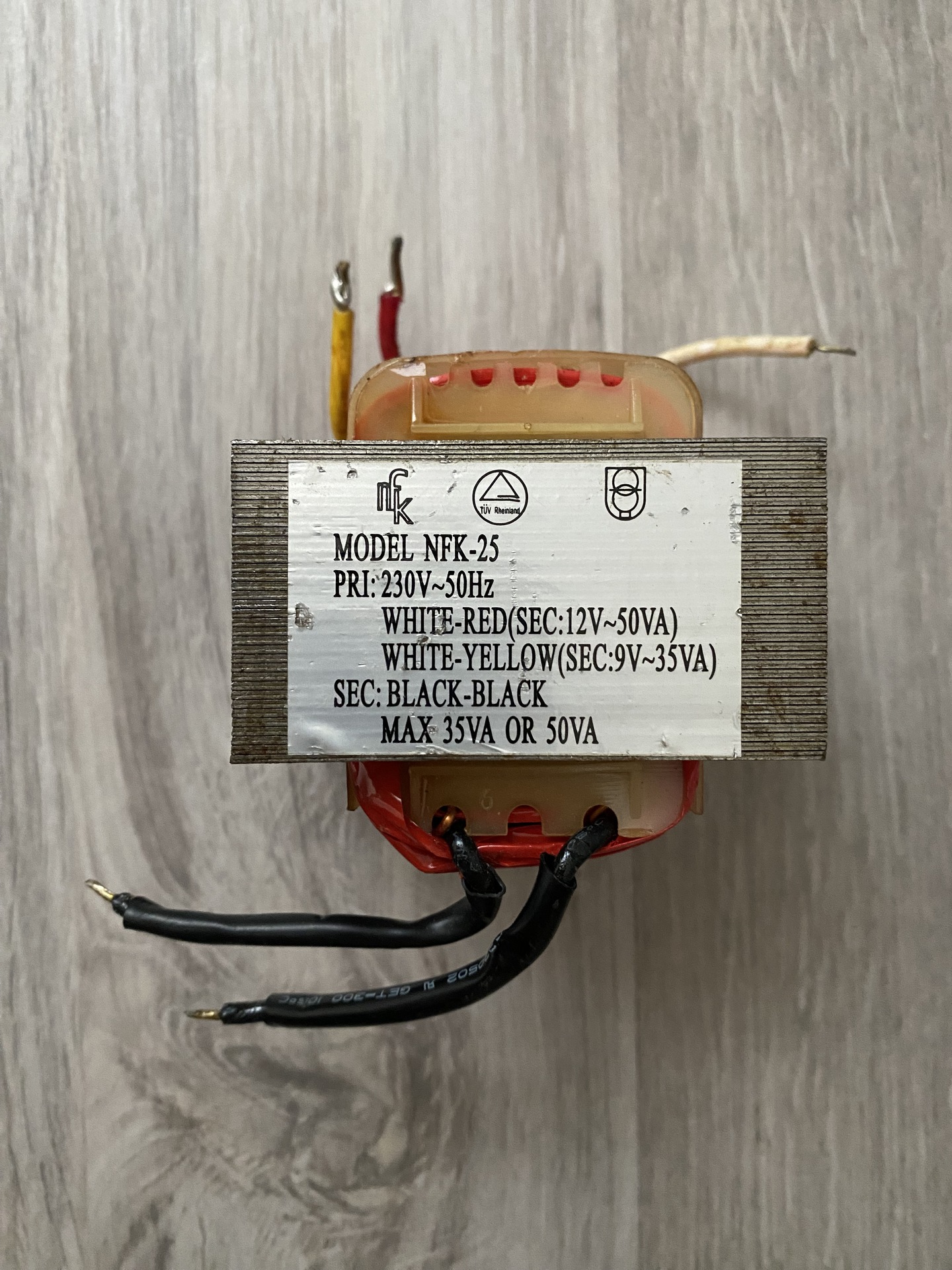

Lenne az alábbi transzformátor. A bekötést úgy kell értelmezni, hogy ha a fehér-pirosra kötöm a hálózati feszültséget akkor a két feketén 12 voltot kapok, ha fehér-sárgára hálózat akkor feketéken 9 volt?
Plusz a biztonság érdekében, hogyan ellenőrizzem? Pl.: primer és hálózat közé 40 wattos izzó?
Köszi.
(#) Suba53 válasza Geri86 hozzászólására (») Jún 30, 2024 /
Ezt honnan bányásztad ki? Valamilyen speciális készülékben lehetett.
Az nem szokványos, hogy a primer oldali menetszámokkal váltják a szekunder oldal feszültségét.
Simán kösd rá a primer oldalra a 230V-ot. A fehér-piros párra, majd a fehér-sárga párra, és mérd a szekunder oldal feszültségét. Terhelheted is izzóval, vagy ellenállással.
Ha nem melegszik nagyon a vas, és igaz az adattábla, akkor jó lesz az eredmény.
( Már ha nem azért dobták ki valahol, mert menetzárlatos valamelyik tekercse. )
(#) vision61 válasza Suba53 hozzászólására (») Jún 30, 2024 /
Asztali halogén izzós lámpákban van ilyen trafó. Ráadásul, a legtöbbnél a szekunder két tekercs, párhuzamosan kötve, könnyen szétválasztható két független 12 V-ra is.
Tartósan bírja a megadott 50 VA-t.
