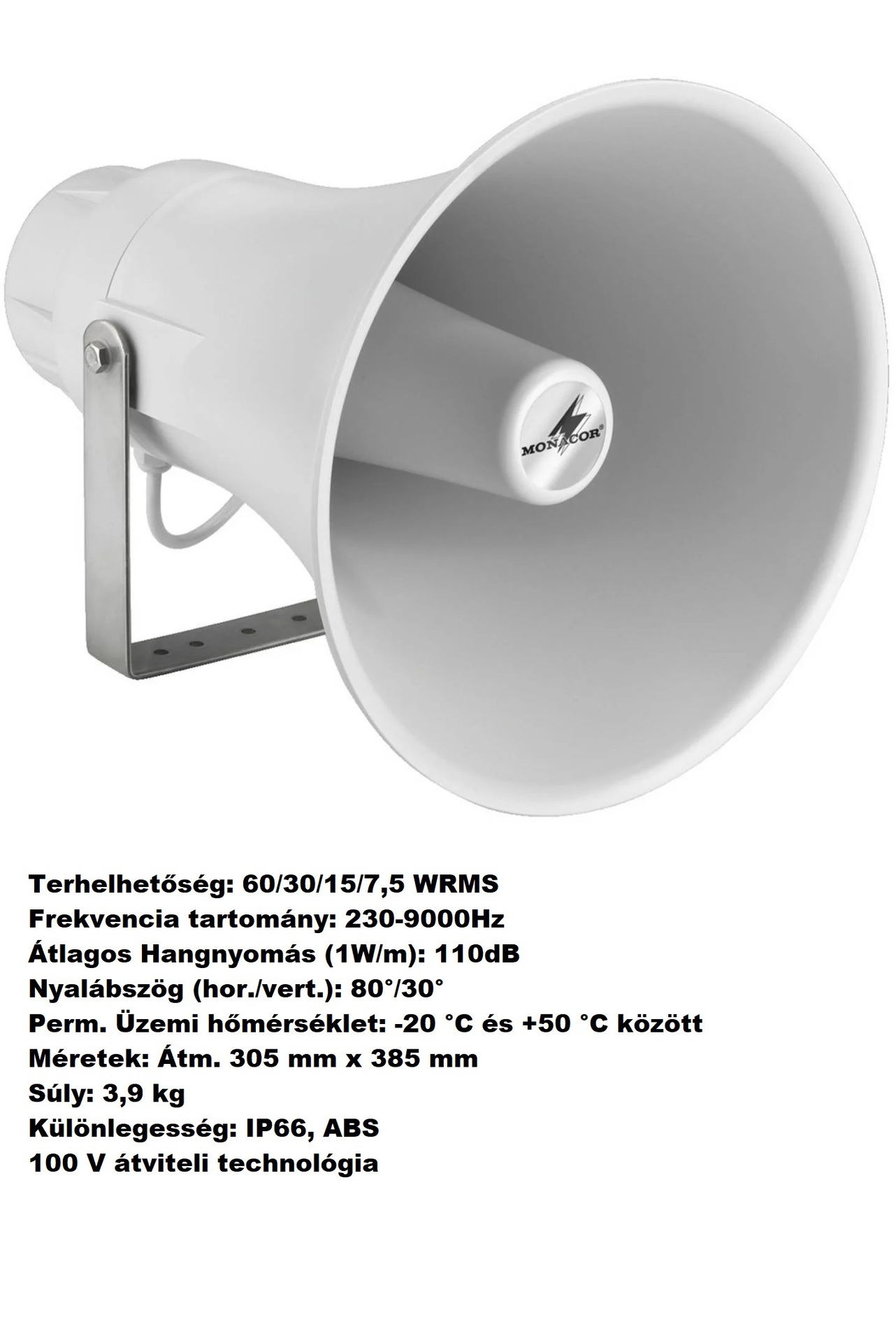

Azt szeretném kérdezni, hogy ha van egy 60 w- os tölcsérhangszóró, melynek az adatlapja szerint 100 voltos feszültég kell a meghajtásához, akkor ezt hogyan tehetném meg a legegyszerűbben ? Egy egyedi sziréna hangot szeretnék megszólaltani rajta. Kínából nagyon sok erősítő modul rendelhető fillérekért, de azoknak nyilván nem ilyen nagy feszültégű a kimenete. 6-12 voltos feszültségről működtetném. Előre is köszönöm!
A hozzászólás módosítva: Jún 30, 2024
(#) Gafly válasza peze hozzászólására (») Jún 30, 2024 /
Fordítva bekötött hálózati trafóval.
(#) peze válasza Gafly hozzászólására (») Jún 30, 2024 /
Köszönöm! Ehhez a teljesítményhez egy egyszerű "puskás" trafó is elég lehet?
Igen, de ha tölcséres csodát még nem vetted meg, azt is adok.
Köszönöm szépen, de egy barátomnak segítek, és már meg is vette.
(#) proli007 válasza peze hozzászólására (») Jún 30, 2024 / 2
Hello! Ha szét lehet szedni, akkor lehet kidobod belőle a trafót és célba is értél. (Mert feltételezhetően van benne..)
Gondolom nem állandó üzem, így kis szerencsével nem fog leégni túlterhelés miatt.
Proli007-nek igen nagy valószínűséggel igaza van.

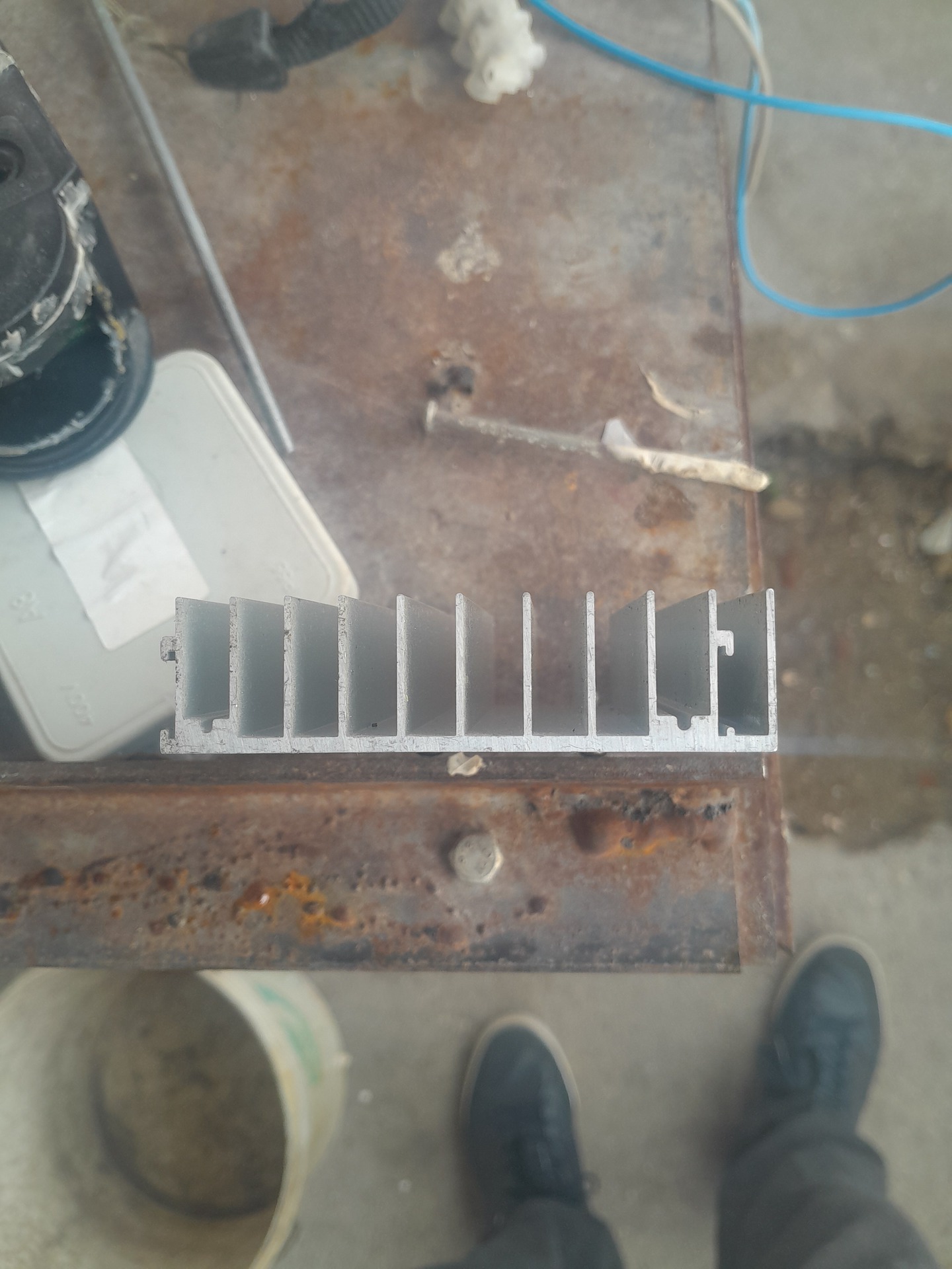

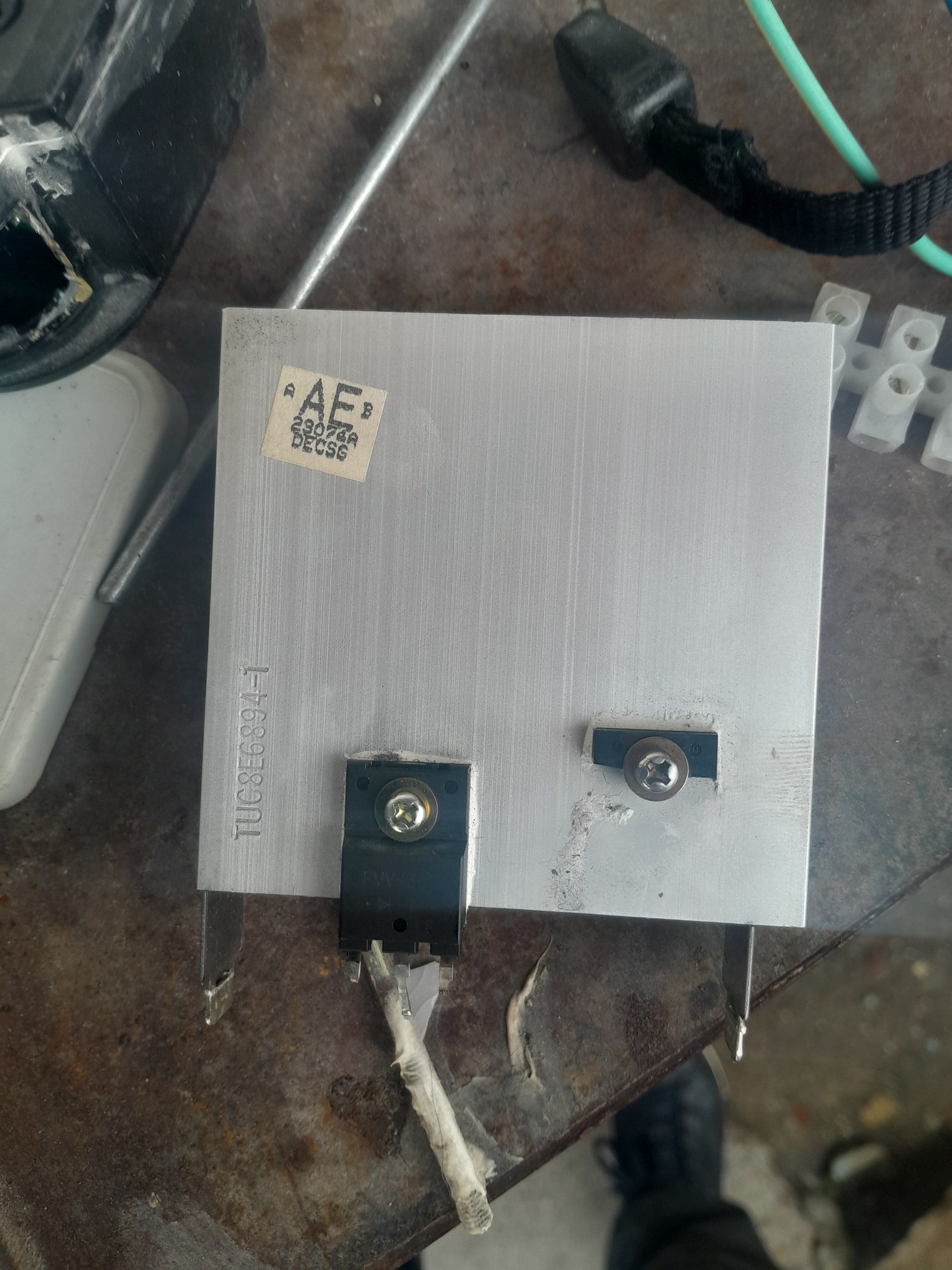

Adott egy 77x75mm-es hűtő borda. Van valamilyen táblázat arra mi mennyi teljesítményhez ideális?
(#) Gafly válasza jani1987 hozzászólására (») Júl 1, 2024 /
Vannak rá módszerek.
Ami a képeden van, legyen mondjuk 10 W.
(#) proli007 válasza jani1987 hozzászólására (») Júl 1, 2024 /
Hello! Hasonlítsd össze a méreteit azzal, ami a He-n kapható és megtudod hány K/W-os.

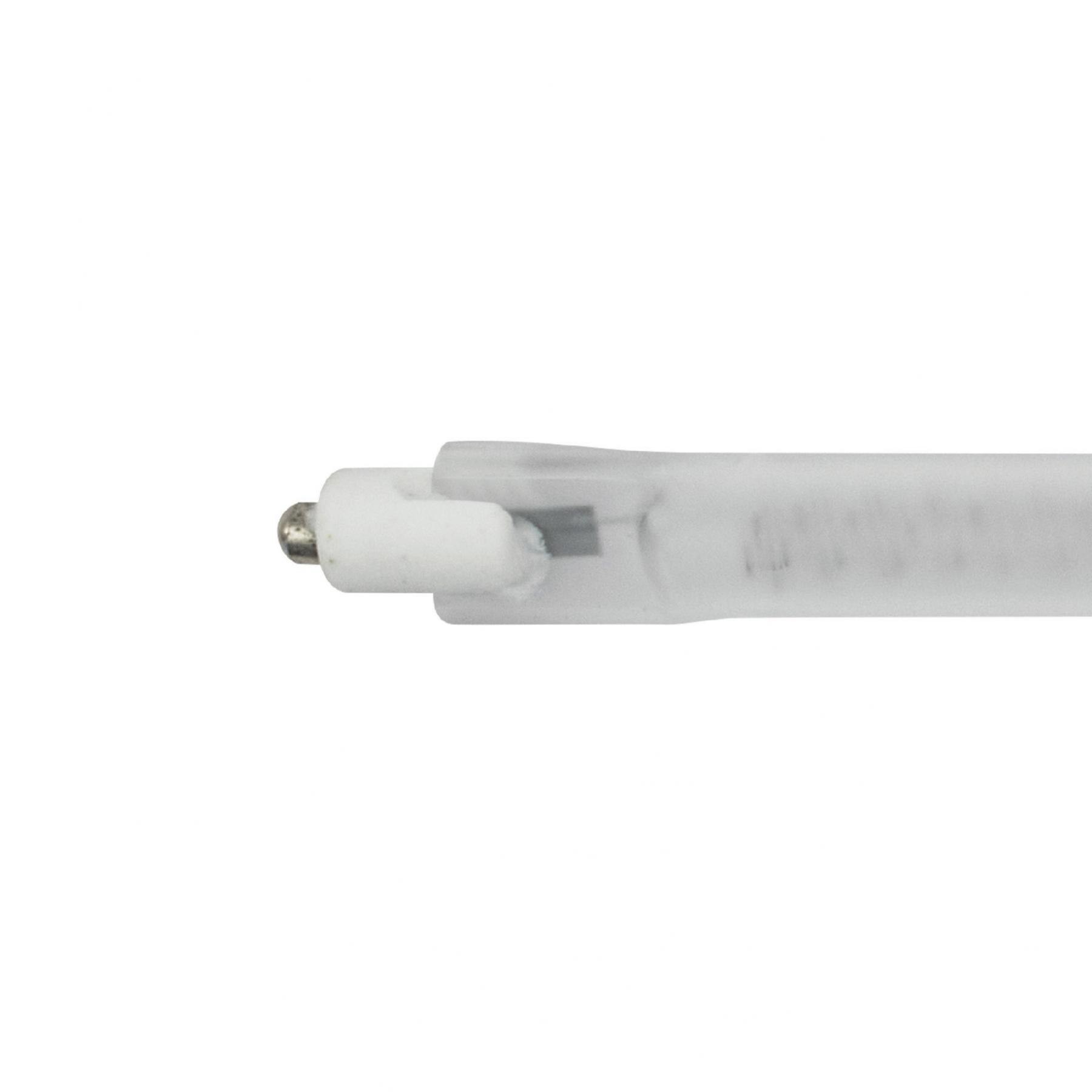

Nem tudja valaki, hogy ehhez a fűtőbetéthez milyen foglalat használható? Az a gondom, hogy a betét vége olyan, mint az r7s foglalat, vagyis annak pont az inverze kéne nekem.
(#) Bakman válasza ngabor0204 hozzászólására (») Júl 2, 2024 /
Somogyi Elektronic FK 23 (és társai)? Kérdezd meg tőlük, hátha adnak. Kicsi a valószínűsége de néha érhetik meglepetések az embert.

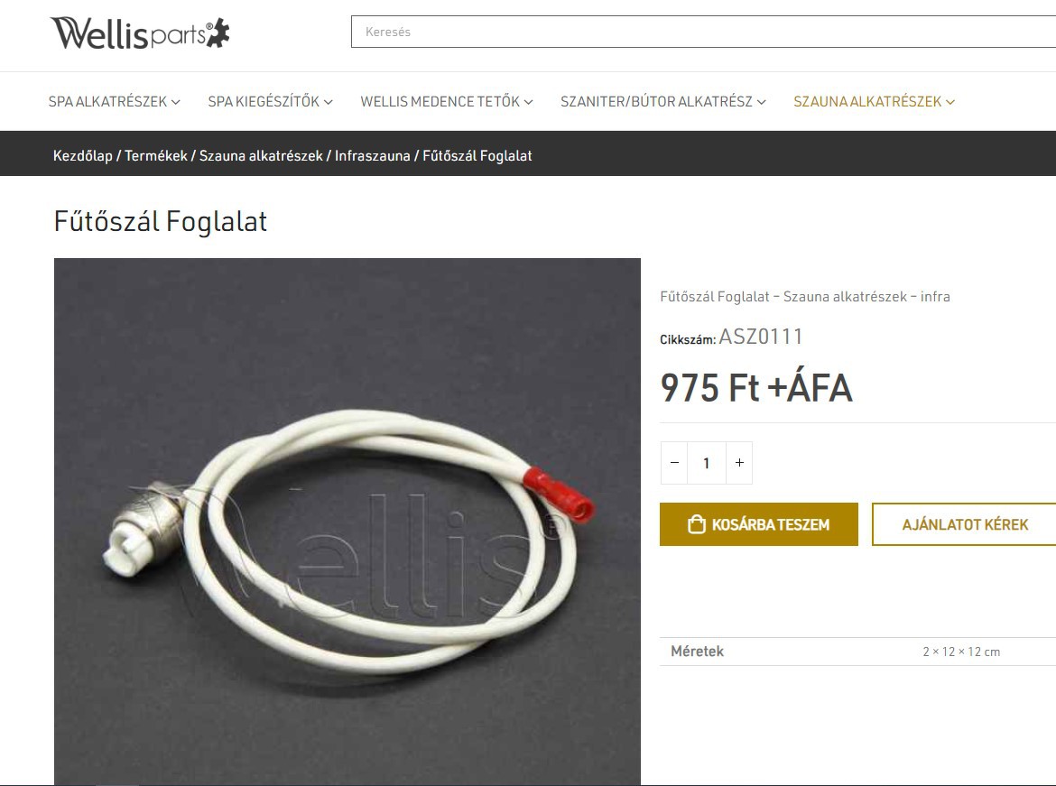

(#) Jancsika válasza ngabor0204 hozzászólására (») Júl 2, 2024 /
Szia,
Infraszauna fűtőszál foglalatot nézd meg. Például: Wellisparts.com
(#) Jancsika válasza Jancsika hozzászólására (») Júl 2, 2024 /
Bocsánat.
Most látom, hogy Neked a fordítottja kellene.
(#) ngabor0204 válasza Bakman hozzászólására (») Júl 3, 2024 /
Igen, az. Írtam nekik, kíváncsi vagyok, mit mondanak.
