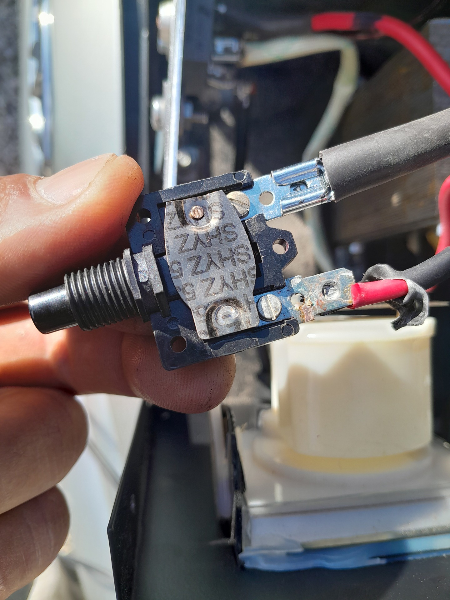

(#) jani1987 hozzászólása Feb 28, 2025 /
Bimetálos kapcsoló
Kérdezni akartam, hogy ez meg miféle biztosíték. Szétszedtem, üzembe helyez aztán nézzük. Kiderült, hogy ez bimetálos. Olyan forró volt amikor megérintettem.
