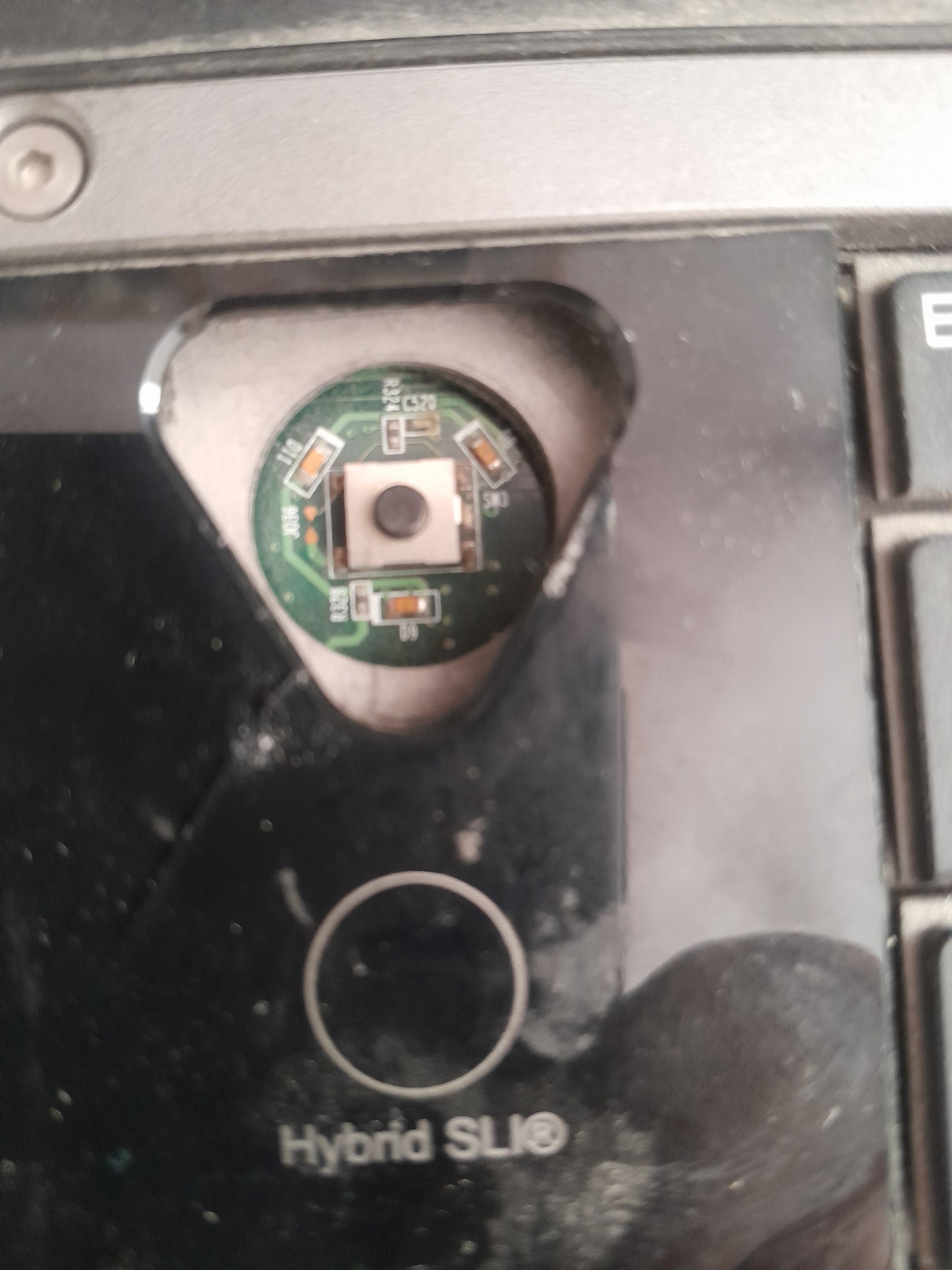

Laptop kapcsoló
Foglalkozott már valaki laptop kapcsoló cserével? Levettem az eredeti nyomógombot de semmit nem javult a helyzet. Még nem tudok másikat venni ha ez javítható lenne.
(#) Gafly válasza jani1987 hozzászólására (») Feb 19, 2025 /
Amúgy, ha mondjuk körömmel nyomkodod, akkor működik?
(#) jani1987 válasza Gafly hozzászólására (») Feb 19, 2025 /
Nem igazán reagál semmire.
(#) Gafly válasza jani1987 hozzászólására (») Feb 19, 2025 / 1
Félve mondom, hogy próbáld ki a forrasztási pontokat rövidrezárni.
Ha akkor sem csinál semmit, akkor sok értelme nincsen a cserének.
(#) bbb válasza jani1987 hozzászólására (») Feb 19, 2025 / 1
Miben fürdetted meg ezt a laptopot? A tact nyomógomb feletti kis alkatrész eléggé elrozsdáltnak néz ki... Egyébként nem nagy durranás kicserélni, csak előtte azért meg kellene mérni, hogy azok a barnás foltok a lábakon mekkora károsodásra utalnak.
Balra láthatsz két tesztpontot, azt egy fémcsipesszel összeérintve pont azt a hatást váltod ki, mintha megnyomtad volna a gombot. Próbáld meg ezt az összeérintést (óvatosan, ne kapj le még több anyagot a nyákról!), ha beindul a gép, akkor simán menthető.

(#) jani1987 válasza bbb hozzászólására (») Feb 20, 2025 /
Semmiben. Használtan vettem és azóta az asztal tetején van. Nem szoktam rátenni semmit. Van elég hely az asztalon.
(#) bbb válasza jani1987 hozzászólására (») Feb 20, 2025 /
A hozzászólásomnak nem ez volt a lényeges része. Be tudod még kapcsolni a gépet a két pont összeérintésével, vagy nem?

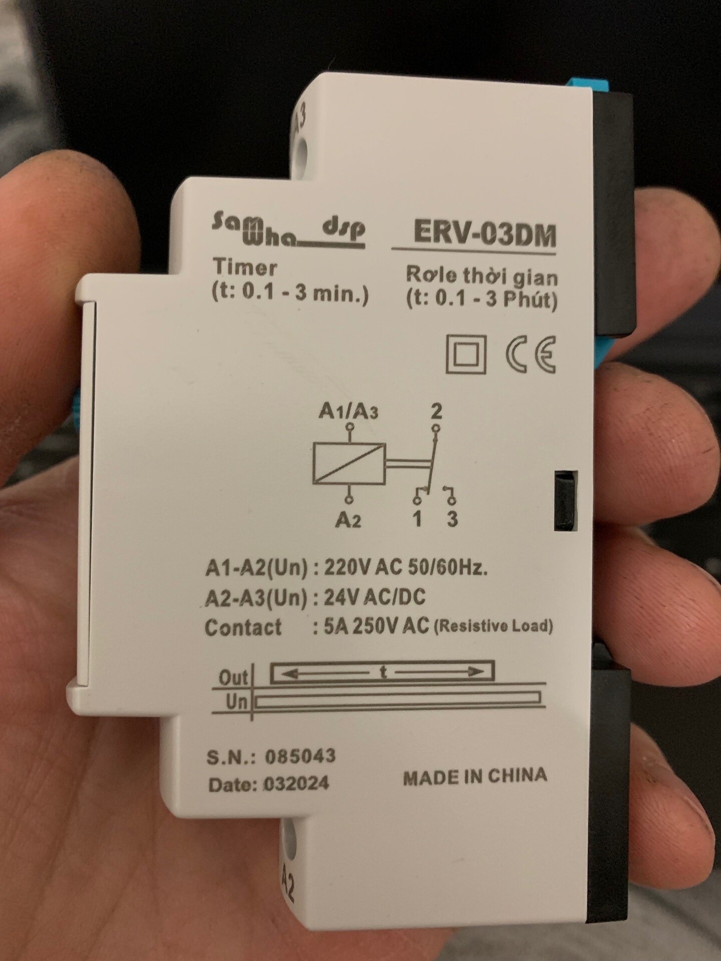

(#) nábrok válasza proli007 hozzászólására (») Feb 20, 2025 /
Megérkezett a rendelt időrelé.
Ha jól értelmezem, akkor A1 és A2-re kell kötnöm a fázist és nullát, valamint a 2 és 3 közé a kapcsolandó fogyasztót.
Tudnátok segíteni, hogy a vezérlését melyik melyik pontra kell kötni? Esetleg A2 és A3?
24V-ról tudom ezt vezérelni?
Előre is köszönöm!
(#) proli007 válasza nábrok hozzászólására (») Feb 20, 2025 /
Hello! Az oldalára az van ráírva, hogy
A1-A2-re adott 230V-ra időzít. (De úgy, hogy rákapcsolod és az idő letelése után bont a kontaktus.)
A2-A3-ra adott 24V egyen vagy 24V váltófeszültségre működik
A 2-es és 3-as lábra kötött kontaktussal azt működtetsz amit akarsz. mert az egy független kontaktus.
(#) jani1987 válasza bbb hozzászólására (») Feb 21, 2025 /
Kipróbáltam. Működik.
(#) bbb válasza jani1987 hozzászólására (») Feb 21, 2025 / 1
Akkor laza ujjgyakorlat kicserélni a gombot. Na persze szét kell hozzá szedni a gépet, hogy rendesen hozzáférjen az ember, de a leforrasztás és másik ráforrasztása már gyerekjáték. Megnéztem, a lomexben kb. 100 forintért van darabja, nem tétel. Ha hozzám eljuttatod a gépet, akkor ahogy az időm engedi, meg tudom csinálni neked.

(#) nábrok válasza proli007 hozzászólására (») Feb 21, 2025 /
Akkor ezek szerint rosszat rendeltem.
Arra lenne szükségem, hogy a 24, esetleg 230V vezérlő feszültség elvétele után még a beállított ideig működjön.
Valamint ha A2-n 24V egyen feszültség van, akkor ha ugyanerre kapcsolok egy fázist az nem gond?
(elnézést az értetlenségért)
A hozzászólás módosítva: Feb 21, 2025

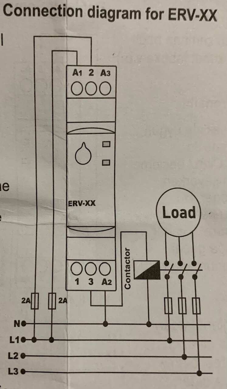

(#) Bakman válasza nábrok hozzászólására (») Feb 21, 2025 /
Én úgy értelmezem a rajzot, hogy 220 vagy 24 V-tal működteted a relét. Vagy egyik, vagy másik, a kettőt egyszerre nem szabad rákapcsolni. Ha 220 V-ot használsz, akkor A1 - A2 pontokat, ha 24 V-ot, akkor pedig A3 - A2 pontokat kell bekötni.
Az "ugyanerre kapcsolok fázist" mondatrészt nem értem. Ha már rákapcsoltál 24 V-ot, nem kapcsolhatsz oda másik feszültséget mert zárlatot fogsz csinálni.
Az 1, 2 és 3-as pontokra azt kötsz, amit akarsz, elektromosan nem érintkezik a relé többi részével.
(#) Suba53 válasza Bakman hozzászólására (») Feb 21, 2025 /
Szerintem is ez a logikusabb, hiszen ipari környezetben általános a 24V-os táp a vezérlésekben, így akár 230V, akár 24V AC/DC működtetheti.
Kínában még 220V a hálózat?

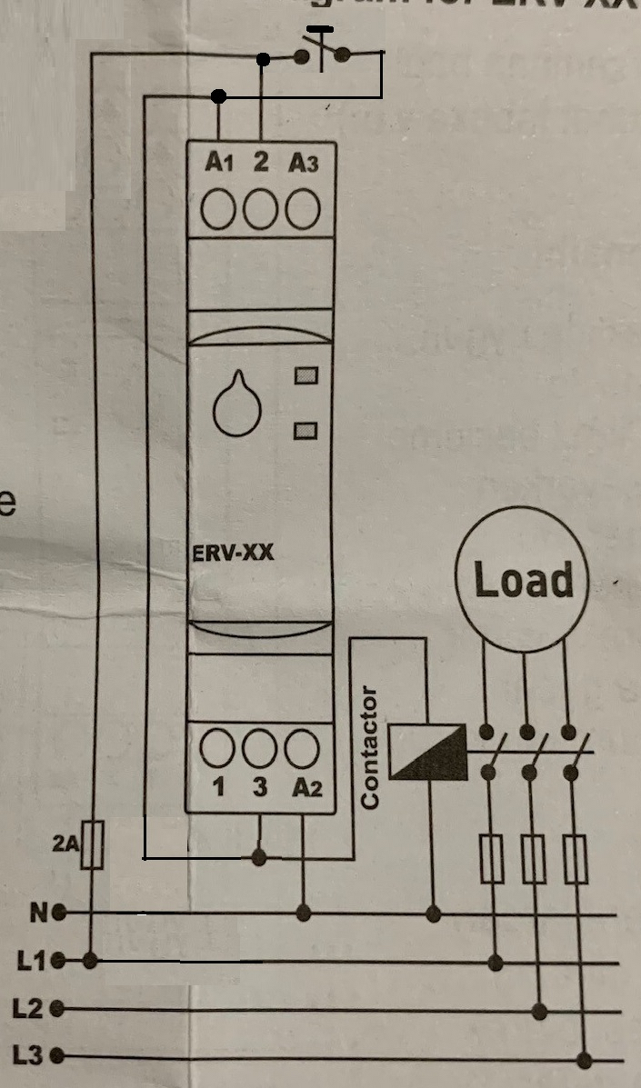

(#) proli007 válasza nábrok hozzászólására (») Feb 21, 2025 /
Hello! Az idődiagramot és a bekötést is kell nézni. Ez vélhetően úgy működik, hogy amikor ráadod a tápfeszt, elkezdődik az időzítés. És mikor letelt az idő, lekapcsolja a relét. A táp meg így tovább rajta lehet. Újra akkor indul, mikor elment a táp és újra megjön.
A táp meg A1-en 230V, vagy A2-őn 24V (AC vagy DC). De a közös pont mindig az A2.
Az 1-2-3 meg független kontaktus, oda azt kötsz amit akarsz.
De el kell dönteni mit is szeretnél. De így megoldhatod a működését. Viszont a nyomógombnak el kell bírni a terhelést, vagy mint a mellékelt ábra mutatja, kontaktort kell használni. De azt így nem tudod megoldani, hogy 24V-ról kapcsoljon 230V-ot. Mert a relének és a terhelésnek azonos feszültségről kell járni, vagy ott is 24V-os relét kell alkalmazni ami a terhelést kapcsolja.
(valamiért nem tudom csatolni a képet..)
(#) proli007 válasza proli007 hozzászólására (») Feb 21, 2025 /
Talán most..
Mindenkinek köszönöm a segítséget.
Azt az infót kaptam a múltkor, hogy ez a relé megfelelő lesz nekem, ezek szerint mégsem.
Ha valakinek kell, ingyen viheti a XVIII. kerület központjából.
Akkor kezdjük elölről:
szükségem lenne egy relére, amivel egy 230V-os elszívó ventilátort szeretnék működtetni.
Az lenne a cél, hogy 24V-os (esetleg 230V) vezérlő feszültség hatására a ventilátor elinduljon, majd a vezérlő feszültség megszűnése után a beállított kb. 30-60 másodpercig még üzemeljen, majd újbóli vezérlő jelnél újra elinduljon.
Tudnátok segíteni, hogy ezt milyen típusú relével tudnám a legegyszerűbben megoldani?
Ha esetleg lenne valami egyszerűbb megoldás a 14-15 ezres multifunkciós relénél, az jó lenne.
Előre is köszönöm!
