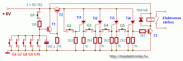

Szeretnék egy kódzárat építeni, és lenne pár kérdésem.
Szóval a kapcssolási rajzon brx47 tirisztor van, én brx49-et kaptam, azzal is működni fog?
És a másik kérdés az, hogy hogykössem be a relét?
5 lába van, és most hova kössem a kódzárat, illetve azt az áramforrást amit kapcsoni akarok vele?
Válaszotokat köszönöm!

(#) qvasz2 válasza wtc hozzászólására (») Júl 6, 2009 /
A tirisztor biztosan jó. ( csak nagyobb feszültséget is tudna kapcsolni a tiéd, de az itt nem számít )
A reléről meg kéne valami adat vagy kép vagy valami, hogy segíteni lehessen

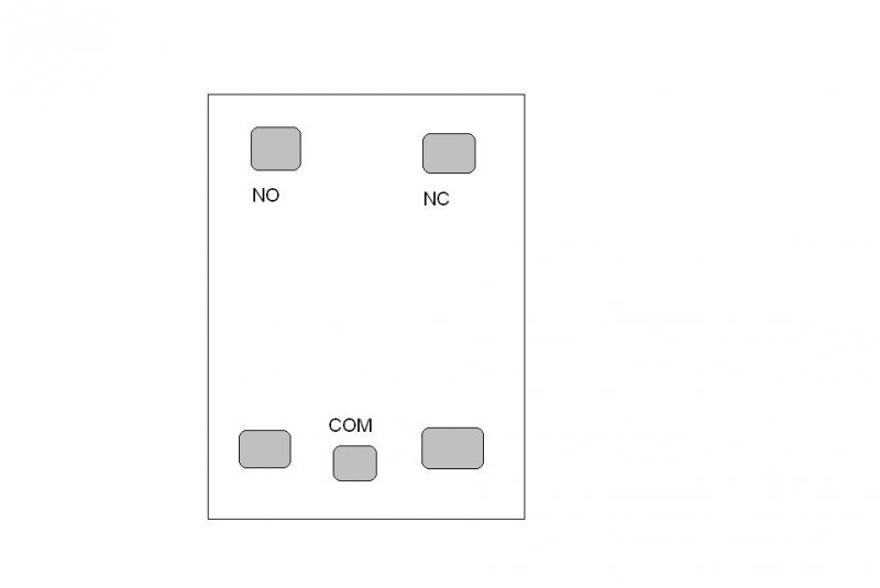

(#) wtc válasza qvasz2 hozzászólására (») Júl 6, 2009 /
Először is köszi, és a képen mellékeltem a ralé lábkiosztását.
A relére az van írva, hogy 6V és még az hogy 10A/250V
ezeket tudom mi, de még az is rávan írva, hogy V36, azt nem tudom mi, és akkor most hogy kössem be ezt a relét?
Köszi előre is!
(#) Stefan válasza wtc hozzászólására (») Júl 6, 2009 /
A relének a 2 kivezetése ahova nem írtál semmit az a tekercs amit bekell kötni az áramkörbe. Polaritás mindegy.
Az NO: Normally Open , NC: Normally Closed
Jelentés: Alapállapotban a COM és a NC között rövidzár van, ha feszültséget adsz a tekercsre akkor COM és NO között lesz rövidzár-
Tehát: Két nem jelölt láb > áramkör
COM és NO a vezérelni kívánt áramkör

Amúgy honnan tudod, hogy olyan trizisztor van a rajzon?
én is ezt akartam megkérdezni kb egy hónappal ezelőtt, hogy milyen trizisztor kell hozzá?
(#) qvasz2 válasza kiskacsa2009 hozzászólására (») Júl 7, 2009 /
A forrás oldalon a hozzászólásokban írták, hogy nincs típus megadva, azután kiegészítették a cikket
(#) mex válasza qvasz2 hozzászólására (») Júl 7, 2009 /
Jó oda a P0102 is, ez kapható, a többi kifutott tipus, csak elfekvő készletek vannak.

(#) qvasz2 válasza mex hozzászólására (») Júl 7, 2009 /
Nekem ez sem ismerős. Hol kapható? (Lomex-ben nincs)
Akkor már inkább BT149 v BT169
Erre a helyre nagyonis megfelelő, és az árába sem pusztulsz bele Bővebben: Link
