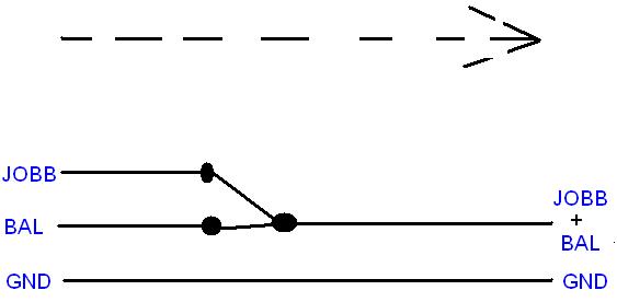

(#) Stefan válasza TAdamm hozzászólására (») Dec 21, 2006 /
Két gitárt szeretnénk egy erösítőre kötni. Elég ha csak párhuzamosan kötöm a csatlakozókat vagy kell valami ellenállás?
Milyen egy stereo-mono átalakító?
Valaki plz egy gyors választ!!
(#) TAdamm válasza Stefan hozzászólására (») Dec 21, 2006 /
itt egy rajz a stereo-->mono-ra
a nyil kezdete a BE, az iranya a KI
ezt meg is építettem nagy hiretelenjébenés ki is próbáltam zene+gitárral és ha felcsavarom a git potijat akkor zúg és kicsit hallani a gitart a zene viszont üvölt:S
ha meg letekerem a git potit akkor teljes a csend
az lehet a probléma hogy ugye a stereonál közös a GND ja a két ágnak itt viszont két külön bemenet van
(#) TAdamm válasza Stefan hozzászólására (») Dec 22, 2006 /
nem, az egyik a gnd a masik a bal es jobb csatorna kozosen, mindegy, lehet, h felreertettem, amugy en is probaltam ilyet es nem nagyon ment, probald ki ugy, h a gitart felcsavarod teljesen es a zene hangerejebol leveszel es az erositon allitod a hangerot nem tom , mindegy
(#) Norberto válasza TAdamm hozzászólására (») Dec 22, 2006 /
Kezdőként legyünk szíves nem hülyíteni a másikat!
Köszi...
(Az egy dolog, hogy te otthon mit és hogy próbálgatsz, az a te felelősséged, de attól még nagyon messze vagy, hogy itt nyilvánosan ajánlj vmi kapcsolást, ami ki is elégíti az igényeket...vannak ám drága gitárok is, nem kéne kinyírni, ha nem muszály)
Stefan:
Neked egy egyszerű műveleti erősítős jelösszegzőre van szükséged, magyarul (vagy inkább angolul ) egy mixerre

(#) Stefan válasza TAdamm hozzászólására (») Dec 22, 2006 /
Köszi a helpet sikerült megoldanunk a srácnak olyan erösítője volt aminek van high meg low bemenete és pár perces szenvedés után sikerült a hangerőket összehozni. ( itt is ugyanaz a jelenség volt a gond :S).
Norberto: gondoltam hogy nem úszom meg mixer nélkül csak este 10 kor már nem tudtam volna nekiállni(másnapra kelett)

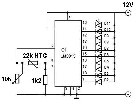

(#) tams hozzászólása Dec 23, 2006 /
Lenne itt egy hőfokjelző, viszont nekem csak 3 led kellene (Warburg stílusba) Sárga zöld és piros, és azt szeretném hogy amíg eléri az üzemi hőmérsékletet addig a sárga világítson, amikor üzemit elérte akkor meg zölden ha túlmelegedett pirosan.
Úgy szeretném hogy mondjuk az első néhány LED kivezetésre raknék diódákat a másik végüket összekötném és odaraknék egy LED-et és a Led másik lábát a telepre. És hasonlóképp a zöldet de ott mondjuk kettőt tennék egy csoportba, vagy attól füg mennyi esik a megfelelő intervallumba és végül a piros is így csoportosítva.
Szerintetek ez így működne? vagy fölösleges lenne diódákat rakni? egyszerűen csak össze lehet kötni a kivezetésmérő IC lábait és úgy a ledet?
Vagy ha jó lenne a megoldásom akkor milyen diódát ajánlanátok?
És szépen be is tudnám kalibrálni, mert sikerült megépítenem a 7 szegmenses digitális hőmérőt ami jól mér.
Egyébként a zöldhöz olyan 80-90 fok körüli hőmérséklet lenne alatta sárga fölötte piros
(#) vegyészmérnök válasza tams hozzászólására (») Dec 23, 2006 /
Szerintem csak arra a három helyre tedd be a LED-et, ahol a hőmérséklet határ pont neked megfelelő, az IC többi lábát meg szabadon hagyod. Bár nem tudom hogy ennél a hőmérőnél egyszerre csak egy LED világít, vagy az összes alatta levő is. A hozzászólásom ez utóbbi esetre vonatkozik.
Ha egyszerre csak egy LED világít, akkor szerintem jó az elgondolásod és pl. 1N4148-as diódákat használhatsz.
