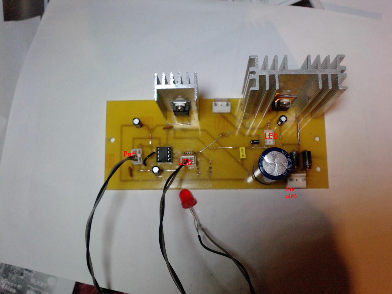

(#) Titusz90 hozzászólása Feb 16, 2013 /
Elkészítettem a köbzoli által tervezett áramkört saját kapcsolással :// nem azért mert jobb , csak már megrajzoltam mielött hozzájutottam volna a már nyomtatható változathoz.
ez a saját nyéktervem ha már marattam el is készítem...
az első próba alatt nem indul be az 555ic ,mindössze a 3 lábol lévő led felvillan bekapcsoláskor és ki is alszik .
mi lehet a probléma segítene valaki ?
még kezdő vagyok !
Igen pontosan így van az IC lábkiosztása is és az átkötések is a nyákon ,összeforrasztottam a diódánál elmaradt részt is,és így is ez a hiba !
A hozzászólás módosítva: Feb 16, 2013
a 7812 előállítja ,megvan a 12 V az IC4.8 as lábán is az egyes lábán a negatív is a FET-et ideiglenesen kikötöttem (az áthidalással)
és az IC 6 os lába felé néz a dióda katódja !
a 3as lábon nem mértem semmit

(#) Titusz90 válasza (Felhasználó 13571) hozzászólására (») Feb 16, 2013 /
megtaláltam a hibát , a pótmétercsatija 3 tüskés és a 2 szélsőn kellett volna lennie ,ehelyett az egyik vezeték középen volt, tehát nem is játszott szerepet a poti , de viszont kettőt villan másodpercenként ! és ha jól tudom 10-15 m.p.-enként kéne
az akksi kivezetésére egy kondit tettem ideiglenesen hogy ne csapja be a multimat és minden rendben
kicseréltem 10K-ra de nem sokat változott ezért C2 kondit cseréltem 100 µF-osra így másodpercenként villan de még ez is kevés
nem értem
(#) Titusz90 válasza (Felhasználó 13571) hozzászólására (») Feb 17, 2013 /
A poti működik tudom állítani a frekit , de a leglassabbra állítottam és a kondit cseréltem 50V 4.7 µF-ra valamint bent van a 10 K-ós R a 22K helyett és így is nagyon gyorsan villog
De nem a kondi kapacitást kéne növelni és az ellenállást csökkenteni hogy kevesebbet villogjon ?
i*gen igaz félre érthető voltam ezt a kondi értékére értettem
„így másodpercenként villan de még ez is kevés”
azt írd le ,hogy akksira kötve hány másodpercenként kell hogy villogjon ?
korábban 10-15s-ot olvastam
A hozzászólás módosítva: Feb 17, 2013
a*zt írd le ,hogy akksira kötve hány másodpercenként kell hogy villogjon ?
Értem, így már világos minden , a feltöltés ideje határozza meg az impulzus számot, és a feltöltésnek 5-6 órán át kell tartson.
Ez esetben a számomra meg felelővé vált 22K ellenállással és 22µF-os kondenzátorral.
