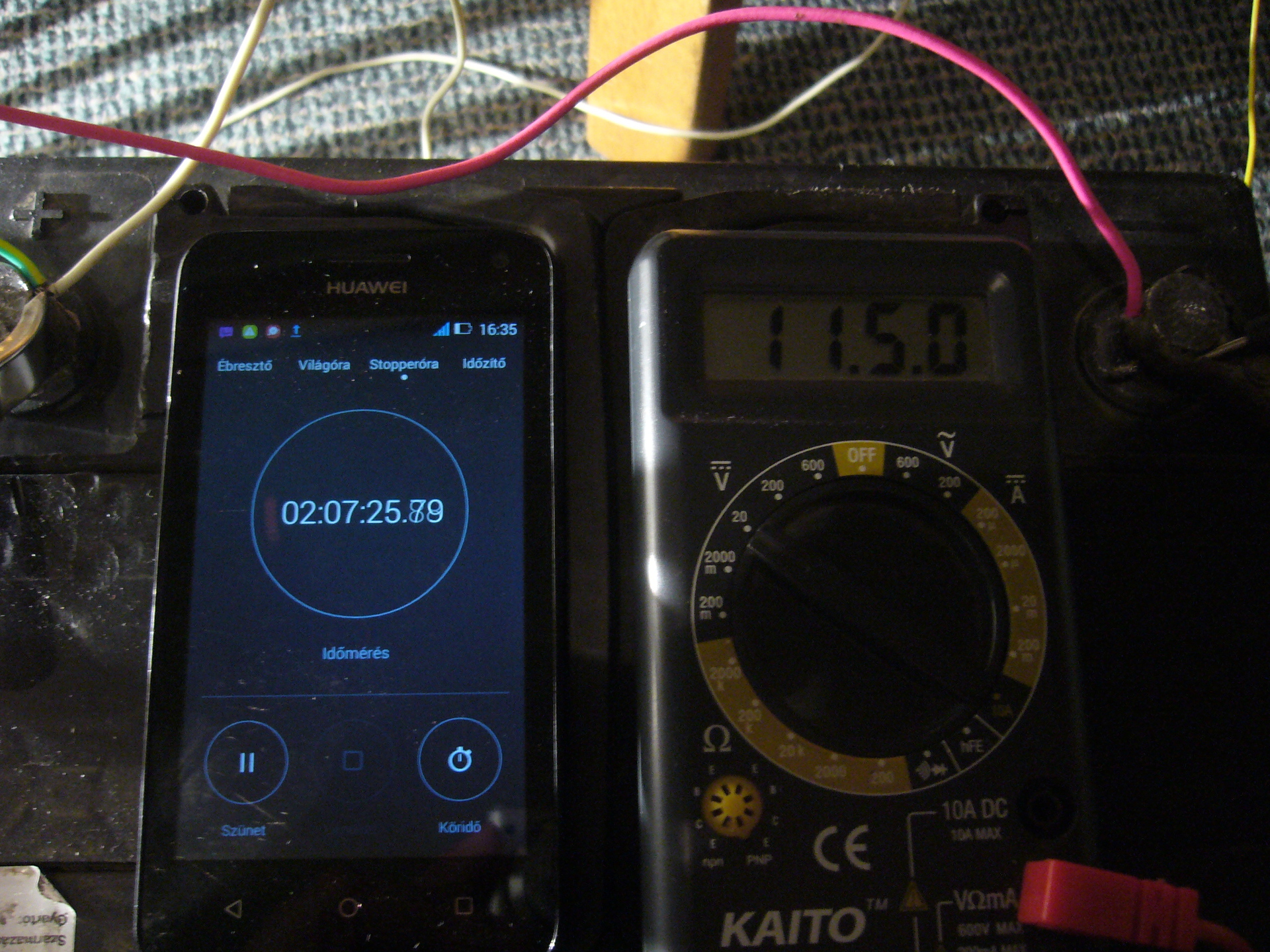

A fent említett 74Ah/680A-es akkuval kísérleteztem, mivel semmire nem mutatott egy fikarcnyi javulást se. Nem javult semmire. Hát megpróbáltam az "orosz" módszert, szó szerint orosz. A legismertebb fájlmegosztó oldalon teli s tele orosz videókkal a témában. Aminek a rövid lényege az az hogy átpolarizálják az akkut. Olyan módon hogy ráakasztják a H7-es 12V/55W-ot, de nem veszik le 10,5V.-nál, hanem csutkára lemerítik.. mikor már nem világít, onnan is több óra, 0,1-0,2V-ig. Majd egy mindenféle elektronikától, és sallangtól mentes, régi trafós töltőt akasztanak rá fordítva! Mindezt persze a biztonság kedvéért úgy hogy a kezdeti időszakra, az akkuval sorba kapcsolnak egy H7-es izzót, (polaritás cserénél extrém áramok alakulhatnak ki), majd az égőt természetesen kiveszik ,mikor már végleg megtörtént a polaritáscsere. Így feltöltik csutkára. Majd megint vissza nullára, és polaritáshelyesen vissza ugyanez. Mivel az akkum nem akart egy fikarcnyit sem javulni.. 70 perc után leteperte 10,5V.-ra a H7-es izzó, 75 percnél már 9V környékén mozgott.. második beméretésre is "csak" 330A-t tudott.. így gondoltam, akkor nézzük. Megcsináltam a drasztikus polaritáscserét. Melegedett.. Videókban kádba tették, én lavórba.
Mikor már a fordított feltöltésből merítettem, észrevettem hogy sokkal tovább bírta míg lemerült! Aztán jött a helyes polaritással való feltöltés. Töltött 24 órát 2A-en! Most újfent merítettem, és eztán megy a szulfátoldóra, hétfőn megint megjelenek a Széchenyi úti akkusnál bemérésen vele.. s természetesen közlöm az "eredményt". De ugyanazzal a H7-essel merítve, mint amivel anno 70-75 percet bírt.. most.. Hát ez egy igen komoly javulást eredményezett.
Méricskéltem. Az van, hogy az áramgenerátoros részben, ahol a 33Kohm-on nézi az 555 a feszültséget az R15-ön, ott azt tapasztaltam, hogy ha röviden nyomom a start gombot, vagy nem nyomom, akkor szépen szabályozható a feszültség a potival(p2) 4.7-8.08V között. (556 2-es lába) ha kellően alacsonyra veszem, nyomom rövidrn a startot, elindul a töltés, a feszültség lejjebb esik, szabályozni már nem lehet. Ha a potit kellően feltekerem, tiltás fölé, akkor tilt szépen. ha azonban a start gombot hosszan nyomom, elindul, éf túltölt, ismét nem szabályozható a feszültség a potival. Ugyan ez van, ha az 556 2-es lábát lekötöm. Vagyis az áramgenerátor kollektoráról nem megy semmi az 556 fele. Próbáltam a D4-gyel párhuzamosan kondit tenni , hátha gerjed, de nem. A Q4-re is gondoltam, hátha nem zár le teljesen, de az is jó... Elakadtam.
A mérési eredmény még így is siralmas lett.. 388A.. a 680A-ből.. Talán még annyit megpróbálok hogy még egyszer megcsinálom, vagy a szulfátoldóval szép lassan járatom végig ugyanezt a kört. De nem fogadnék rá túl nagy összegekkel hogy ez sokkal jobb lehet ennél. Talán egy 1.4-es benzinesbe még jó lehet. De eredeti helyére már biztosan nem (2000-es benzinesben volt)

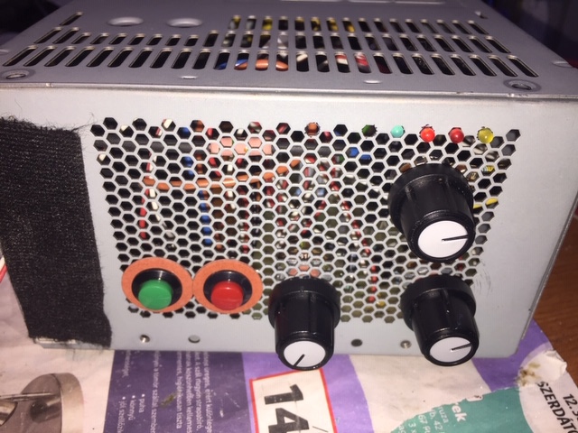

Végre elkészült a mikroprocesszoros szulfát mentesítőm. Nem gondoltam volna, hogy ennyire szuperül teszi a dolgát. A képen három ledet látsz- A piros 11V alatti feszültséget jelez. Ilyenkor nincs kezelés, legtöbb esetben cellazárlat okozza az ilyen alacsony (vagy ennél alacsonyabb) feszültséget. A sárga led 11-14V között lép működésbe ilyenkor már van kezelés, és jelzi, hogy az akku állapota tökéletes. Majd van a zöld led ami 14 Volt feletti értéknél aktiválódik. ez a generátor jó működését jelzi. Természetesen ilyenkor is van kezelés. Ha ráteszem a töltőt, Kb 3 perc után leáll, jelezve, hogy teljesen fel van töltve az akku. Így hideg időben, is tökéletesen indít.
Amikor jár a motor és dolgozik a generátor, akkor hogyan kezeli az akkut és miért?
A kérdésedre a válasz, miért ne kezelhetné, mikor megy a generátor? A lényeg az én elektronikámban az, hogy nem feltétlenül kell elektromos feszültséggel bombázni az akkut, hogy a szulfátot "leoldjuk" az akkuról. Legyen annyi elég hozzá, hogy egy én általam kitalált, és kifejlesztett elektronikát működtetek. Az akkura ráteszed, "mint sok más online megvásárolható készülékek esetében is" és teszi a dolgát. Az elektronikát, és a részleteket bocs, de nem szeretném kiadni. csupán azért írom le mert sokan a feszültségcsúcsos "bombázásokkal" próbálkoznak. Én találtam egy másik megoldást, és a mérések azt mutatják, hogy bevált. Hozzá teszem rögtön, hogy nem hittem én sem, de működik. Idézet: Azért a pofátlanságnak is van határa.„Legyen annyi elég hozzá, hogy egy én általam kitalált, és kifejlesztett elektronikát működtetek.” Bővebben: Link
Ha ez annyit csinál, hogy a FET-tel rövidre zárogatja az akkut, akkor az ugyanúgy nem fogja leszedni a szulfátot ahogy a hivatkozott gyáriak sem. Miből gondolod hogy teszi a dolgát? Megmérted az akkut, és visszajött a lecsökkent indítóárama?
Egyébként, a szulfátosodás leginkább használattal kerülhető el, azaz ha töltve/merítve van az akku, a statikushoz közeli állapotokat (állás, DC-vel gyenge töltés) nem szereti. A normál üzemet szereti, amikor indítóznak róla és amikor a generátor megküldi lüktető árammal, ilyenkor szokott elmenni 8-10 évet némelyik.
Idejöttél híreskedni semmi infóval, mit vársz tőlünk?
Vagy feszültségcsúcsok, amik áramot folyatnak, vagy kisütöd egy terhelő ellenállással, csodák nincsenek. Vagy mikrohullámú, csak a táplálása megy az akkuról? Ha a generátor párhuzamosan van a körben töltés közben, akkor merre folyik a kisütő áram?
A (jobb) gyáriak úgy hirdették, hogy az akkuról magasabb feszültségre töltenek egy kondit és azt sütik vissza az akkura. Ez valóban feltörheti a szulfátot.

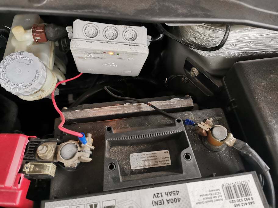

Na de olyat meg hogy engednek forgalmazni? Az addig rendben van, hogy az akkunak kicsi a belső ellenállása így lenyeli a tüskéket. Na de mi van olyankor, amikor valahol az átmeneti ellenállás megnő, netán kontakthiba van, és a magasabb fesz kinyírja az autó elektromos dolgait, netán a motorvezérlőt? A forgalmazó meg fogja téríteni a több százezres kárt?
Én semmiféle szulfátoldót nem kötnék az akkura amikor az az autóban van, és ezt másnak sem ajánlanám.

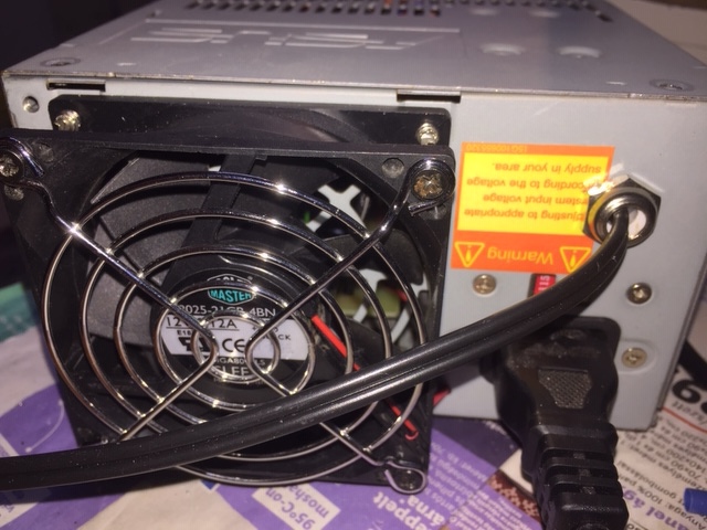

Megépítettem a szulfátoldó töltőt, de egy kicsit továbbfejlesztettem. Állítható az impulzusok hossza, valamint az impulzusok közötti szünetben 21W-al terheli az aksit. |
