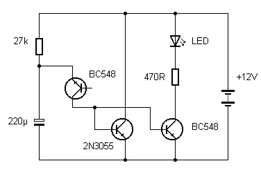

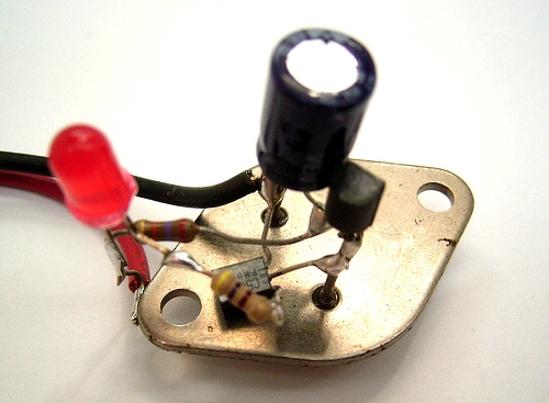

Sziasztok adott a képeken mellékelt egyszerű "szulfátoldó cucc".
2 verziót építettem meg:
2N3055 + BC548B és ugyanez + BC548C.
A dolog szépen működik, csak kevesellem.
Eleve azt nem értem itt mitől lesz nagyobb fesz?
Rámérve (digitális multival) 20-200ma-k mennek ki rajta.
Mit gondoltok róla?
Szeretnék annyit fejleszteni ezen, hogy nagyobbat rúgjon az akkuba. Mi a megoldás?
Polaritás védelem sem ártana, bár azt úgy gondolom egy egyenirányító diódával megoldható.
Valaki el tudná nekem parasztosan magyarázni hogyan is működik ez az egész? Mert nem értem a logikáját.
(#) Bakman válasza elgotti hozzászólására (») Ápr 10, 2021 / 2
Amit építettél, csak egy merítő, nem tölt és nem is igazán oldja a szulfátot. Olvasgasd a témát vagy ezt nézd meg: Szulfátoldó-töltő automatikával.
(#) Ge Lee válasza elgotti hozzászólására (») Ápr 10, 2021 / 1
Az egy vicc nem szulfátoldó. A szulfátoldásnak meg van a módja meg az eljárása, le lett írva már néhányszor ebbe a topikba. Amikor az akku az autóban van eleve ne tegyél rá semmi ilyet, ha nem akarsz később százezreket egyéb javíttatásokra költeni.
De ez egyébként sem csinál semmit ahogy előttem is írták azon kívül hogy lemeríti az akkudat.

(#) Bakman válasza elgotti hozzászólására (») Ápr 10, 2021 / 1
„tetszik az hogy maga az akkuról amit leveszek kraftot azt tólja vissza bele”
Nem, nem tolja vissza bele. A kapcsolás kb. szabályos időközönként rövid ideig, de nagy árammal terheli az akkut. Egy egy egyszerű, de inkább ostoba merítő és nem karbantartó. Amikor bekapcsol a terhelő tranzisztor, akkor az akku kimenetén, ugyan rövid időre, de nagyon leeshet a feszültség. Ezt vagy tolerálja az arról táplált eszköz vagy nem.

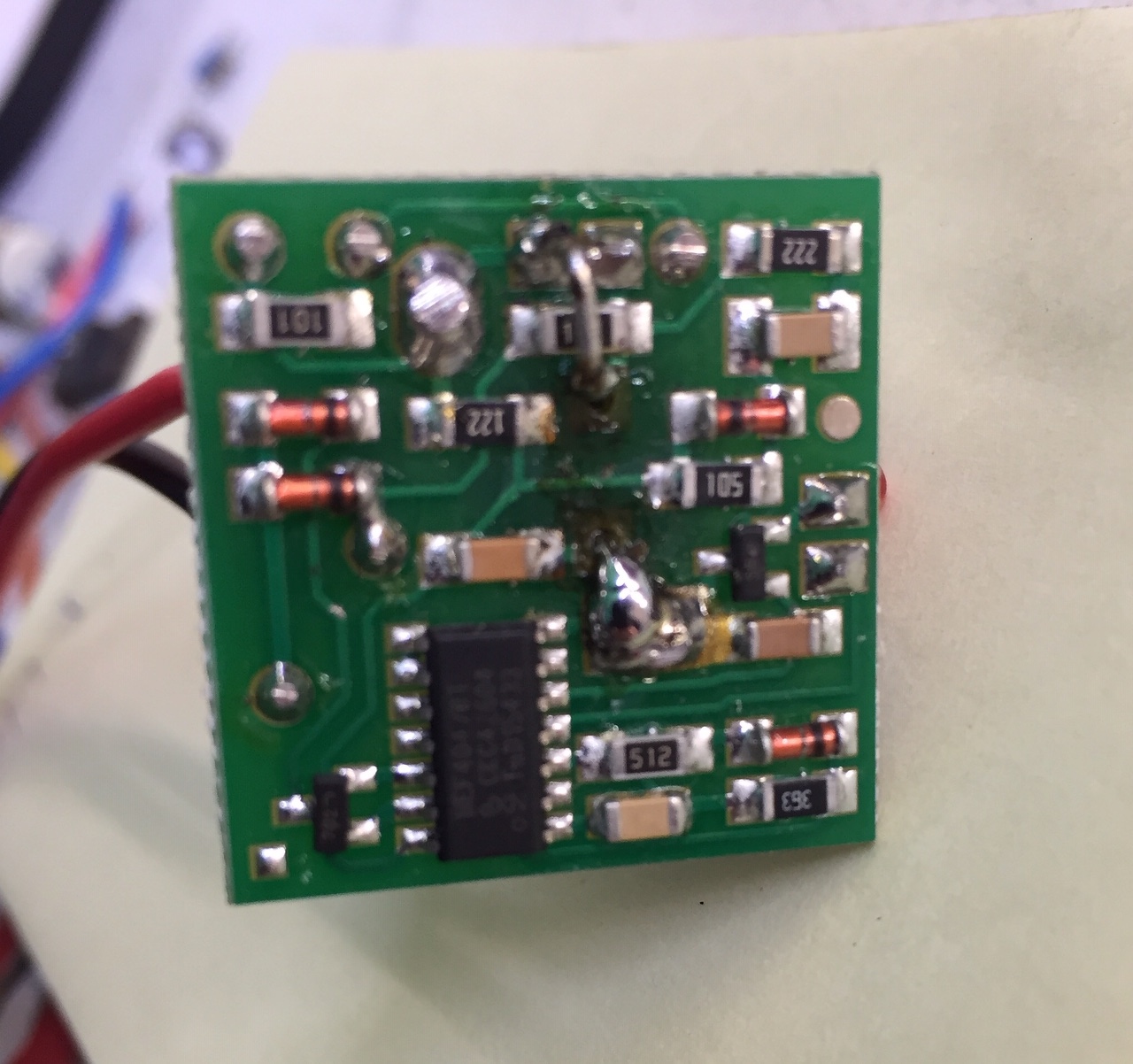

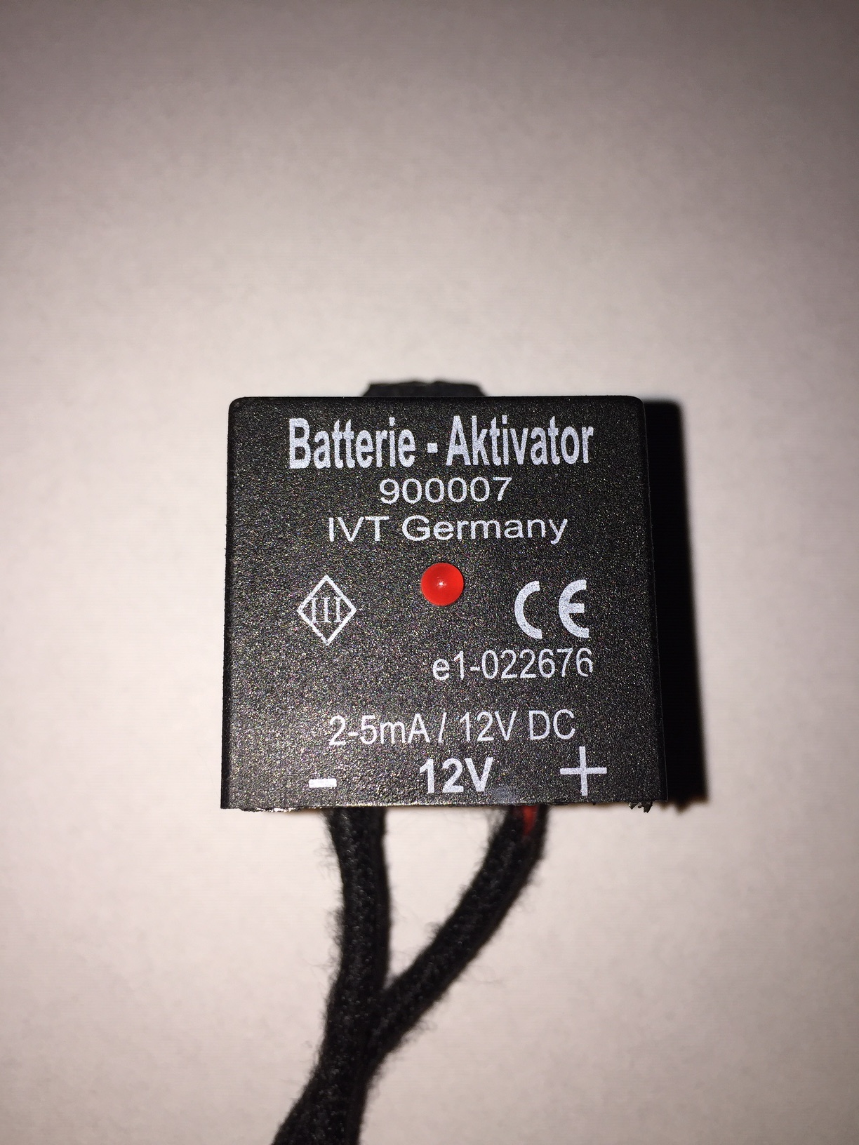

(#) DSzabolcs válasza elgotti hozzászólására (») Ápr 10, 2021 / 1
Szia! Ehhez nem kell külső áramforrás.
(#) elgotti válasza DSzabolcs hozzászólására (») Ápr 10, 2021 /
Szia, ez gondolom ugyan az a megoldás, mint ami fent van, vagy ha nem akkor kíváncsian belekukkantanék
Szia! Ilyen belülről:
Nem nagyon értem ez mit csinál, ez csak mozgatja az akkut nem?

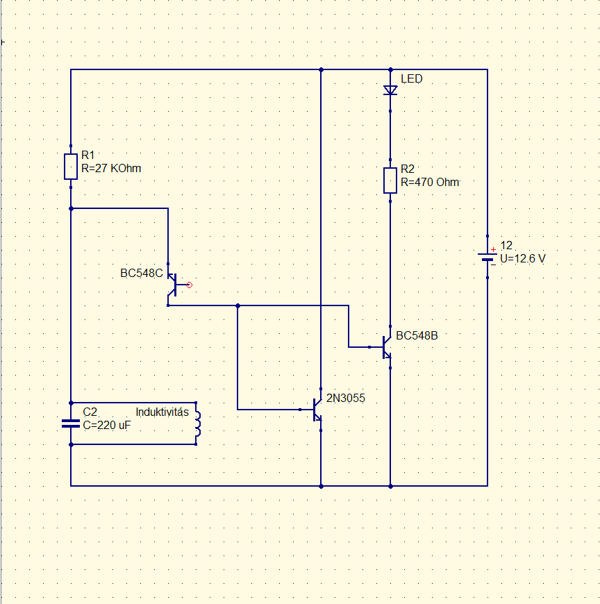

(#) elgotti hozzászólása Ápr 10, 2021 /
Közben én bele szerkesztettem egy tekercset az áramkörbe, ez így működhet?
Ha az indukciós tekercs adatai megfelelőek, nagyobb fesz-el fogja a megtölteni a 2N3055-öt?
Nem, ez így nem fog működni. A gyári akpcsolás is csak merítget. Ezek a szerkezetek olyanok, mint a konnektroba dugható fogyasztáscsökkentő csodaeszközök. Ha hiszel benne, akár működhet is, egyébként nem. Egyszerűen egy nagy karriert befutott kamu az egész.

(#) Joe_001 válasza elgotti hozzászólására (») Ápr 10, 2021 /
A több baj is van vele!
Először is a kisütő áram 470 Ohmon keresztül, az meg kevés bármihez is egy 12Vos akkunál, legfeljebb 10,5 V alá merítheti, nem figyelvén hol tart, ami mélykisülés, és dobhatod ek az akkut, főleg ha zárt.
Jó játék, de nem használnám, erre a céra.
(#) Bakman válasza Joe_001 hozzászólására (») Ápr 10, 2021 / 1
Van ott még egy tranzisztor, 2N3055 névre hallgat.
(#) Joe_001 válasza Bakman hozzászólására (») Ápr 10, 2021 / 1
Bocs elnéztem, a kisütő áram, az ami a csövön kifér...
Ez sem oké.

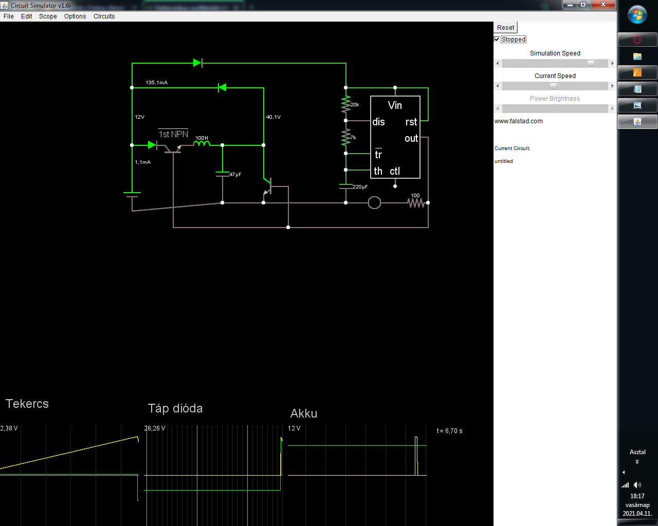

Itt egy kapcsolás, már 555-el. A Program szimulációja szerint működik.
150mA körül küld vissza az akkuba 27-30V között.
Bár a számítások alapján, nem értem hogyan jön ki de kevesebbet vesz fel, mint amennyit vissza tölt.. ?! (A Program szerint) Ezt több programmal próbáltam, és mind hasonló értéket mutatott.
Folyamatos felvétel közben csak pár uA a felvétel. ezt kiszámítva 6.68s alatt történik, és 0.89s visszatöltés 150mA körül. Ez hogy lehetséges? Mit gondoltok a kapcsolásról?
A Legfelső dióda 12V-ra van állítva, az alatta lévő 30V, az alatt pedig 15V-os. A Többi érték látható a képen. A Két tranzisztor NPN, hogy milyenek azt még nem tudom egyenlőre. (hFE 100)
Ez lehetséges?

(#) kaqkk válasza elgotti hozzászólására (») Ápr 11, 2021 / 1
A "töltő" impulzus szélességét mérted ? Ott van az eb elhantolva! (Keskeny impulzussal tölt ezért az átlag áram sokkal kisebb mint a pillanatnyi amivel számoltál) Tedd bele a számításba a töltő impulzus és a töltés szünet arányát máris más lesz a végeredmény ...

(#) elgotti hozzászólása Ápr 11, 2021 /
A Kérdésem az mikor a 30V vissza megy a TÁP-ba az '1st NPN' tranzisztor vagy mellette lévő dióda nem fogja elnyelni azt a feszültséget és Áerősséget amit bele szeretnék rúgni az akkuba?
Dióda nélkül a szimulációba látom hogy megrúgja a tranzisztort ami érthető, ezért is tettem oda a diódát, bár kétségeim vannak hogy ezt nem vissza fogja küldeni ahonnan jött, hanem ez a dióda vagy tranzisztor fel fogja felvenni.
Azt se értem a tekercsre miért csak 2-3V megy, mikor a Diódától kapná elvileg a 12.6V-ot.
Ehelyett a program azt mutatja hogy az 555-től vonom el a tápot.

(#) ferci válasza elgotti hozzászólására (») Ápr 11, 2021 /
Az a középső tranzisztor elvileg tönkremegy rögtön, mert a B_E átmenet megkapja az 555 kimenő feszültségét, sacc 10.5 voltot és még az 555 is veszélyben lesz, mert egy "nyitóirányú diódát" kötöttél a kimenetére.
Ha pedig elvileg kinyítna és nem menne tönkre, azon keresztül záródna a másik tranzisztor emitter-tekercs árama a gnd felé.

(#) DSzabolcs válasza elgotti hozzászólására (») Ápr 11, 2021 / 1
Az akkuból feltölti a kondenzátort közel 50V-ra, majd "rásüti" az aksira. Ezt 7 másodpercenként ismétli. Nekem egy 60Ah akkun volt rajta egy ilyen áramkör egy hónapig, méréseim alapján nem hozott érdemi javulást.
Azt még lehagytam, hogy ha a középső tranzisztor nem halna meg rögtön ( ), a B_E átmenete megfogná a másik tranzisztor bázisát is 0.8 volton és tulajdonképpen a tekercsen elhanyagolható kis áram menne át. De erre se kerülne sor.
(#) proli007 válasza elgotti hozzászólására (») Ápr 11, 2021 / 1
Hello! Nem tudom honnan vetted ezt a rajzot, de teljes mértékben értelmetlen. Vagy Te alakítottad át értelmetlenre. De ha már valamit szimulálsz, legalább alapismertekkel illene rendelkezni.
