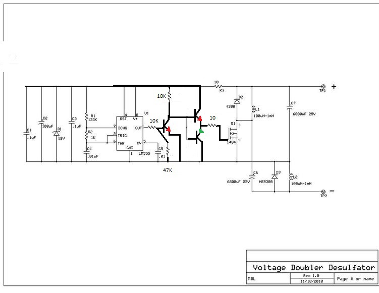

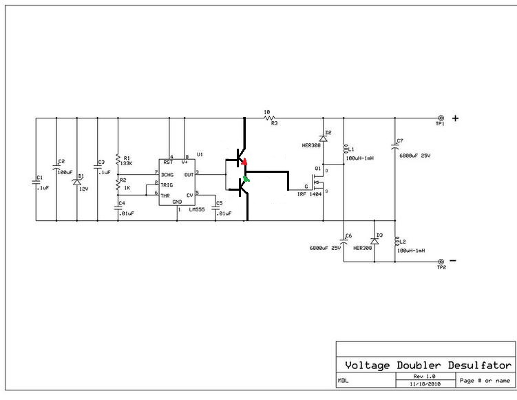

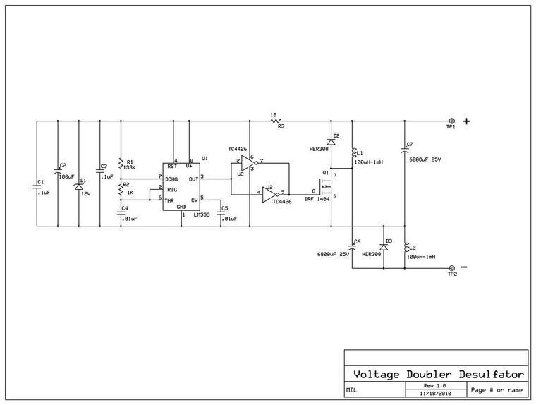

Jo napot!
Találtam az interneten egy kapcsolást, ami a leírtak szerint feszültség kétszerező üzemű szulfáltoldó.
A kérdésem az hogy menyire működő képességű valamint szeretném a fet driver ic helyettesíteni totem pole kapcsolásban levő tranzisztorokra, mellékelem az elképzelést.
(#) ferci válasza sebestyen_ferenc hozzászólására (») Máj 28, 2021 /
Keresd meg a TC4426 adatlapot, mert ha fázist fordít, akkor a tranyós megoldásnál az 555 időzítést meg kell fordítanod ( R1-R2 csere ).

(#) sebestyen_ferenc válasza ferci hozzászólására (») Máj 29, 2021 /
Köszönöm szépen! igen fázis fordít és az angol oldal az írja inverz totem pole kapcsolás kell neki ha tranzisztorokkal oldjuk meg.
(#) ferci válasza sebestyen_ferenc hozzászólására (») Máj 29, 2021 /
Ezt így felejtsd el!
Az 555-nél fordítsd meg a "fázist", hogy írtam.
R1=1 k, R2= 133 k
(#) sebestyen_ferenc válasza ferci hozzászólására (») Jún 14, 2021 /
Ahogy írtad R1 és R2 ellenállásokat megfordítottam sajnos a mos-fet zárlatos lett mihelyt ráraktam egy zselés ólmos aksira a kapcsolást. Kérdésem az lenne nem lehetne helyettesíteni tc4426 más ic-vel vagy csak ezzel működne a kapcsolás?

(#) ferci válasza sebestyen_ferenc hozzászólására (») Jún 14, 2021 /
Szerintem ne kísérletezz TC-vel...
Az első fontos dolog nálad: 555 - fet.. drainben egy kis izzó és meg tudod nézni szkóp nélkül is, nagy vagy kicsi kitöltéssel működik.
Ha kicsi a kitöltés, akkor jó, utána léphetsz tovább.
Ilyen alacsony frekin meghajtó se kell.
Ha az 555 rész jó és úgy működik, ahogy kell, akkor a kimeneteden a kitöltésed 1/133 %, ami olyan keskeny áram impulzus, hogy nem mehet tönkre a feted.. és még ott van a 100 uH meg a "drótok" ellenállása, induktivitása....

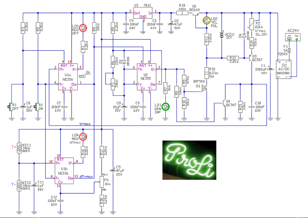

(#) proli007 válasza sebestyen_ferenc hozzászólására (») Jún 14, 2021 /
Hello! Nem tudom minek azokat a tekercseket össze-vissza kötögetni. Itt van egy számomra legalább értelmezhető kapcsolás.

(#) resockiferenc hozzászólása Júl 3, 2021 /
Megépítettem a szulfátoldo töltö automatát.Az áramkör szépen végzi a dolgát,a zöld LED villog ahogyan kell,de egyszerre a sárga LED is villog fél fényerövel a zöldel aminek nem kellene.Segitséget kérek a problémára.Mi lehet a probléma ? Mit nem jocsináltam?
Üdvözlettel. Ferenc
(#) ferci válasza resockiferenc hozzászólására (») Júl 3, 2021 /
A rajzot is csatold, mert sokféle van. Elképzelhető, hogy nem hiba, ha nem a legjobb pozícióban van.
Ha az a sárga led azon a rajzon van, ahol a BD140 B-E között van és fél fénnyel villog, akkor valami nem igaz. Elvileg rossz polaritás kijelzésnek van betéve és akkor biztos nem szépen végzi a dolgát a töltő, csak nem figyeltél oda.
Majd pontosíts.
(#) resockiferenc hozzászólása Júl 15, 2021 /
Ime a kapcsolási rajz.
