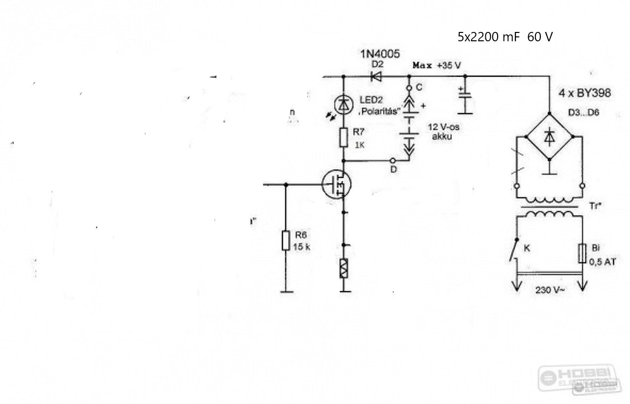

(#) küzmös Gergely válasza Lolifan hozzászólására (») Feb 13, 2024 /
Nekem is megvan a kis reg.töltő, néha néha befut egy akkumlátor (most 2 db is). Nekem jó nagy teherbírású 30V.-ról megy, s 3300µF/63v "csattog". Igazából ez az itt fellelhető alapkapcsolás teljes másolása, amit megépítettem anno. Egy, mint utólag kiderült önindító által "megevett" akku jött elsőként, amit a gazdája kérésére először csak (idő hiányában egy vasárnap) feltöltöttünk, rendes trafós töltővel. Másnap indult az autó,nyugalmi feszültsége 12,89V elmentek beméretni, gondolván az volt az oka, az volt a rossz. Ez egy 70Ah/640A indítóakku volt, ami 2.0 dízel autót hajt. A sima töltés után 480A.-t mértek rajta, (ezt sem vélem pocséknak) , de kicserélték nekik. (61.000FT volt). Utána harmadnap teljes csend.. önindítócsere lett a vége, teljesen megadta magát.. :/ Hát ha már így jártak, tudták hogy ez engem foglalkoztat, így hát elhozták, átadták a rossznak ítélt akkumlátort. Én lemerítettem egészen addig, amíg drasztikusan be nem esik a fesz. (10,5V), utána ráakasztottam a "klattyogót", s majdnem a legkisebb kitöltési tényezőt használtam kb. 3-4 nap , 3 éjszaka "csattogott" rajta míg nem 14,8V.-nál lekapcsoltam. 24 óra pihentetés után ma vittem el, kapocsfeszültség 13,12V (ugyanoda, ahová még az eredeti tulaj az autóban) megméretni, (egy böszme nagy digitális terhelőt használnak.) Azt mondta a srác ez 80% körüli jó akkunak számít, 520A indítóáramot még tud. A másik akku még nem "készült el".
A hozzászólás módosítva: Feb 13, 2024
(#) küzmös Gergely válasza küzmös Gergely hozzászólására (») Feb 13, 2024 /
Helyesbítek 23,5V (váltó) jön a trafóról, a kondenzátoron mérem a kerek 30V.-ot (egyen).

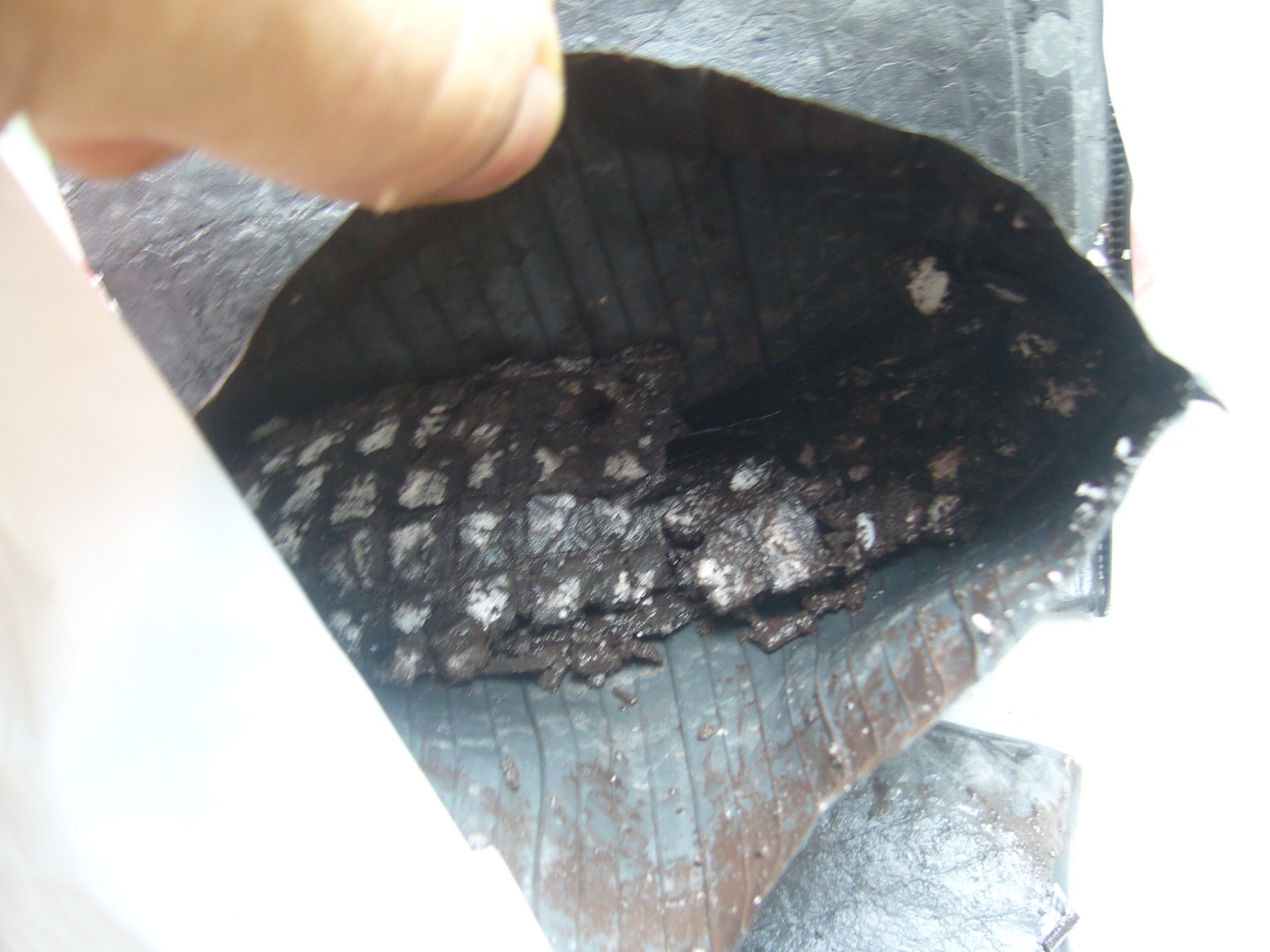

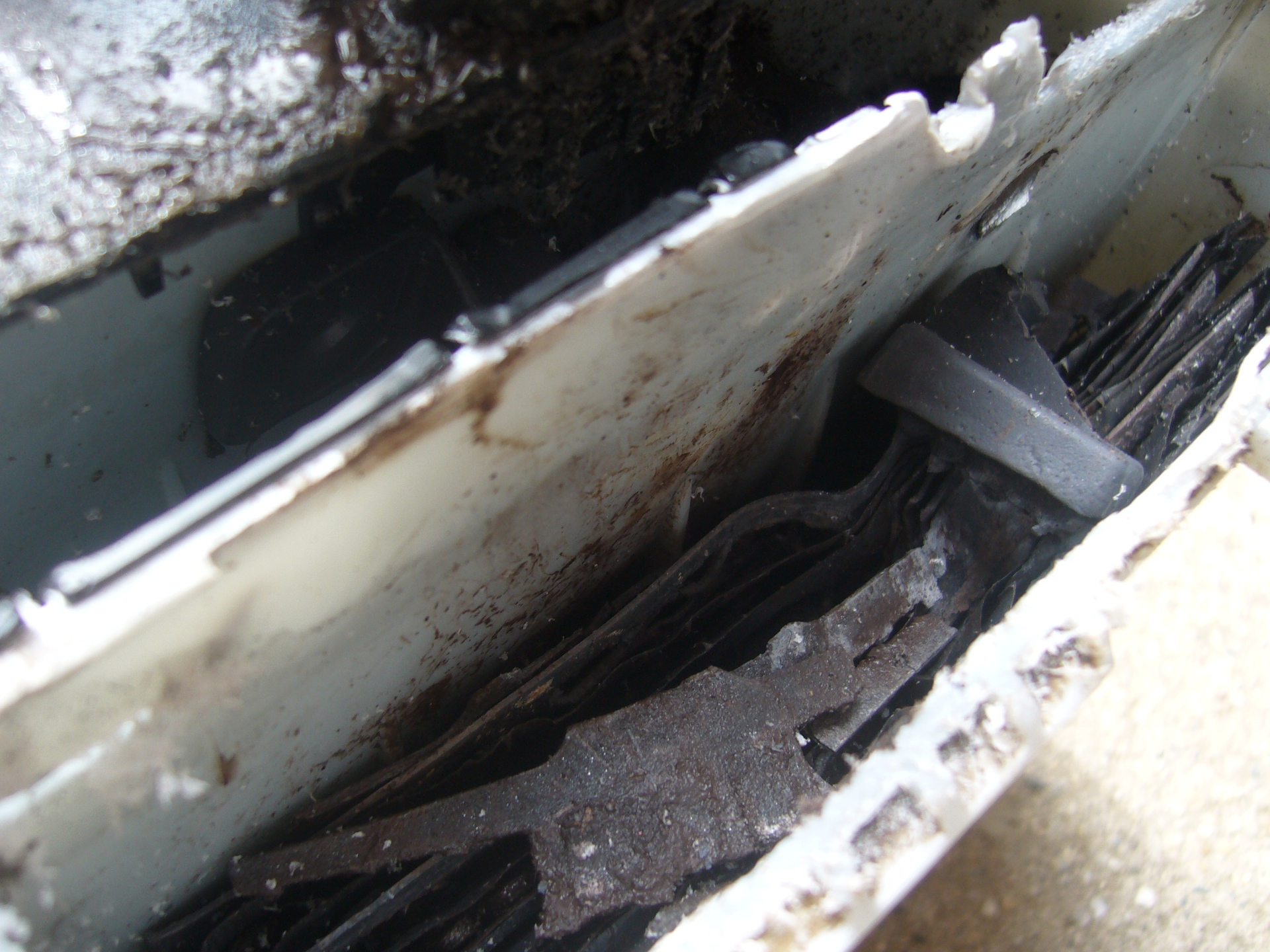

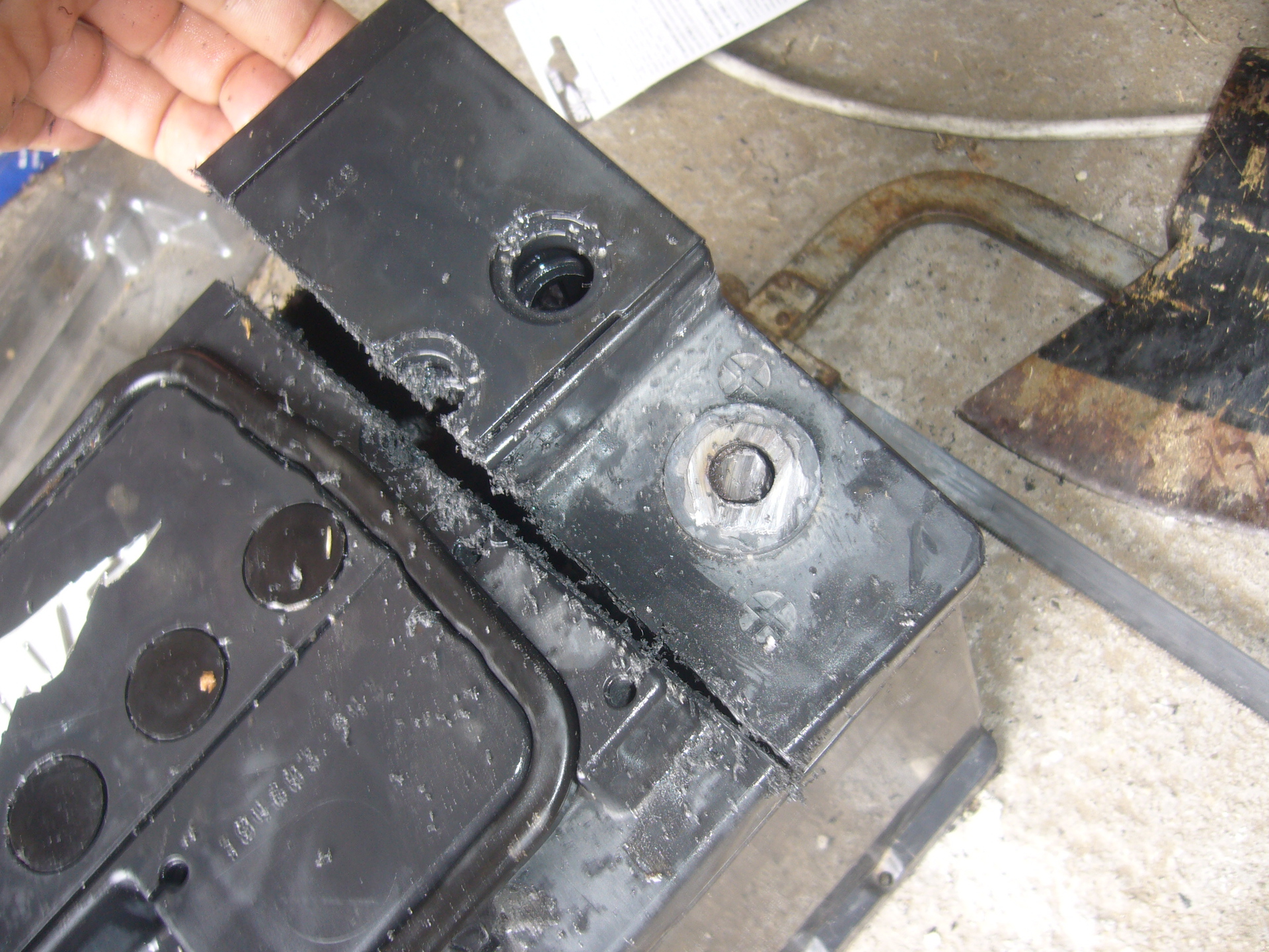

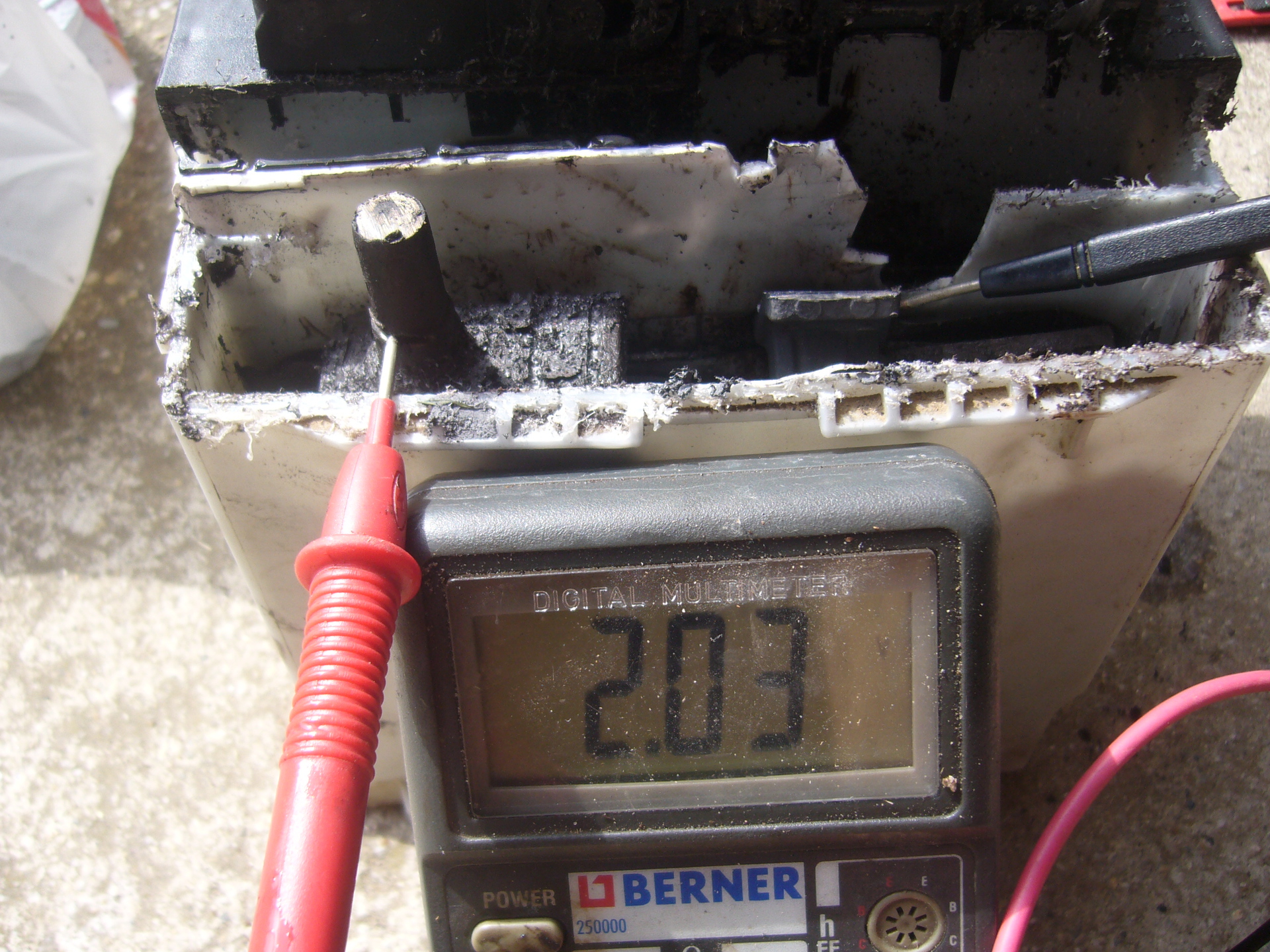

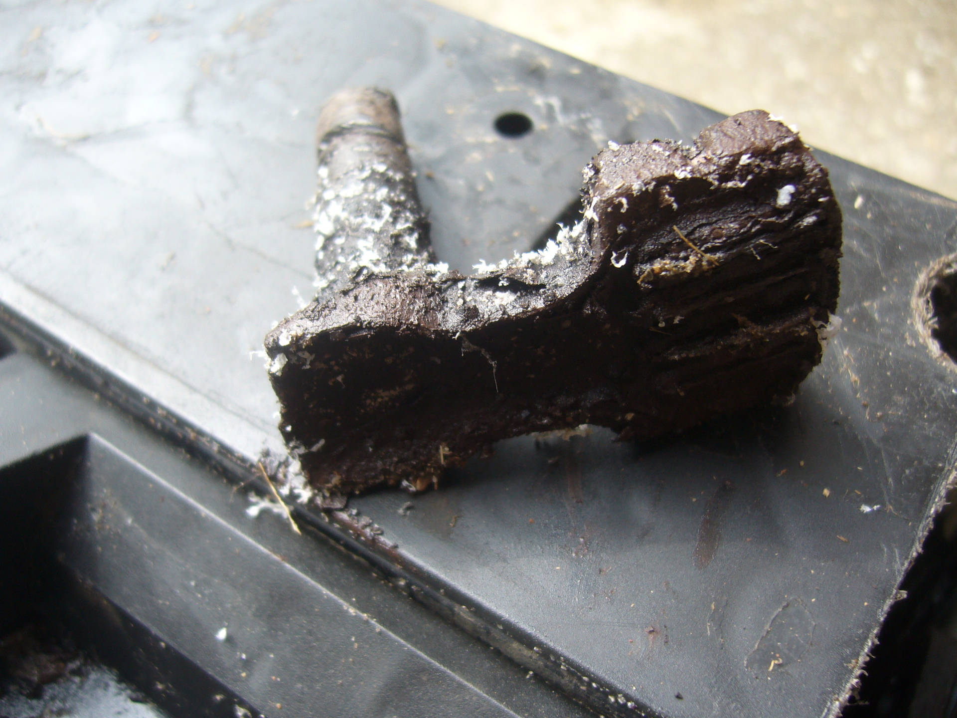

(#) küzmös Gergely hozzászólása Szept 7, 2024 / 4
Sziasztok! Ha nem is nagyon szorosan, de talán a témához tartozik. Megint kaptam 3db akkumlátort "csodatevésre". Mikor elhoztam, csak akkor mondta a gazda, hogy ezek mind olyan autó akkumlátorok, melyek "Bemenetem a boltba, s mikor kijöttem.. semmi... Betoltak, s a lelkemre kötötték hogy nehogy leállítsam, vagy lefulladjon a motor..!" Ajajj gondoltam.. A 3 versenyző, 7V, 8V.. s 11,6V. Azért megnézegettem őket, de töltve is másnapra 10x.. cellazárlat. S van benne amelyik 6V.-ig visszaesik pár nap pihenés után. Rövidre zártam párszor, s érdekes módon , 2db akkun megjelent a 12,2V.. na mondom, akkor regeneráló elő.. Rátettem, óriásikat ugrált rajta, 11-14V közt. Jó akkun nekem nem ugrál ilyen drasztikusan, s idővel sem lett semmivel sem jobb. 12,5V kapocs ,s terhelni nem lehet. Azonnal (percek alatt) beesik 10,8V alá. Pláne, hogy még önmagától is "kisült." másnapra. . Csiki, csuki állapot.. töltve megint 10xV, aztán megint nem... Itt jön ami még nem volt! Gondoltam 3 db azonos méretű rossz akku.. Észrevettem hogy egyiknek a negatív.-tól számolt második, másiknál a "szokásos" + saru legszélső "forr" mint az ökör, s melegszik ha rövidre zárom egy csavarhúzóval, vagy épp csattogtatom a regenerálóval. Tehát ezek a bajos, rossz, (zárlatos) cellák. Gondoltam megnézem már hogy mégis mi van vele/benne. Elő hát a fűrész.. belekukk.. Hááát igen, amire gyanakodni lehetett. A + oldali cella, szanaszét volt mállva, de annyira hogy az érintkező felület nemigazán volt összeköttetésben az ólomsaruval sem. Ki tudtam emelni a sarut kézzel.. (képen látszik, milyen állapotban van!). Na ezt aztán lehet "csattogtatni".. vagy desztvízet beletölteni. Ez nem is cellazárlat, jól látszik hogy a pozitív lemezek tasakszeparátorban vannak, de megsemmisülve. Egyszerűen csak megszűnt létezni az az egész cella.. elmállott, elbomlott. Itt jegyezném meg hogy a többi cella is nagyon rossz állapotban van. 3 éves az akku, amit végül kísérleti alanynak szemeltem ki! Felvágtam egy másik akkut is, ott "jó" volt a + oldali cella. 2V.-ot mértem is rajta. Áttettem a darabokban kivett, kikapart helyére, majd összeforrasztottam az ólomkivezetéseket egy dróttal.. már csak a kíváncsiság hajtott.. Mértem 12V-ot, vissza a sav, s megint mérve egyet 12,45V.. Hát lássuk.. töltőt ráakasztottam, és bizony.. Ha jobb állapotú akkuról lenne szó, nem ilyen minimálisan vékonyra csinált semmiről, s tudnék ólmot öntögetni, meg normálisan visszazárni a műanyag dobozt, akkor talán még meg is lehetne csinálni ezeket. Mert jó lett, azaz terhelhető.
(#) küzmös Gergely válasza küzmös Gergely hozzászólására (») Szept 8, 2024 / 1
Hoppá.. reggeli mérés, éjszakai pihenő után. Rövid összegzése a kísérletnek. Amelyik akkuban nincs meg a tartós 12V, s első, (második) feltöltésre sem hajlandó megtartani, vagy pozitívan reagálni, az az újrahasznosításra megérett, nem érdemes belebonyolódni, akkuvit.-et beletenni, pláne nem mosogatni.. általában ez a bajuk, mint ennek is. Jelesül széthullóban vannak. A "vízszint" mindenhol maximumon van. Kiszáradásnak nyoma sincs. Ezt megnézem hogy mennyit bír egy autóizzós (5A) terhelésre, majd kimentem a savat, mert ilyet kapni már nem lehet, s ha néha jön egy, két motor akku, abba kéne. S ez is megy adandó alkalommal a MÉH.-be.

(#) proli007 válasza küzmös Gergely hozzászólására (») Szept 9, 2024 / 5
Hello! Vicces, de nem meglepő..
Anno úgy gyártották az akksit, hogy volt egy bakelit háza, a cella kivezetés a tetejében volt és mikor bekerült a cella a tokba, azt bituminnel körbe öntötték a szélén. A cella átkötéseket felül beöntötték ólommal. Ergo szétszedhető, javítható és mérhető volt külön-külön minden cella.
A rossz cellát ki lehetet cserélni, a jók meg megtarthatók voltak. Egy vacak ampermérős terhelővillával, meg meg lehetett mérni.
Mellesleg brutál módon a seregbe, egy vasfűrészlapra rászögetünk két seprűnyél darabot és rányomtuk a sarukra. Ha felizzott, jó volt az akksi. Ha nem, kuka. (A 105Ah-ás akksinak a rövidebbik oldalán van a kivezetés.)
Aztán jött a szép világ. Növelték az indítóáramot és az energia sűrűséget. Vagy is az áthidalásokat a cellák közé helyezték el. Hatására volt egy csomó hibás akksi, mert a löttyöt nem tömítette a cellaátvezetés. (Szerintem itt is ilyesmi volt a kiváltó ok és a cella szépen elbontotta magát.)
Nagyszerű, nem javítható az akksi, nem mérhető a cella, lehet az egészet kidobni. Lehet hazudni az indítóáramot, a belsőellenállást cellejóságot. Nem tudod ellenőrizni.
Anno a Hiteka padon, volt akksi ampermérő, indítómotor, generátor, fék és fékerő mérő, lehetett a valóságot legalább globális módon ellenőrizni. Van még valahol ilyen pad?
Régen az akksis szinte nem foglalkozott a feszültséggel. Addig töltötte, míg a savsűrűség az utolsó két órában nem emelkedett. Aztán pihentetés és beállítás 1,28-ra. Kisáramú hosszú töltéssel egalizálódtak a cellák. Aztán megint savmérés. Ha üzem közben fogyott az elektrolit, akkor vízel után lehetett tölteni, mert a kénsav benne volt, kivét ha kiült a sarura. De mindenki tudta hogy annak száraznak kell lenni, bekenve vazelinnal. Nem volt semmi adalékanyak katalizátor varázslat, lemezközti szigetelés csak egy hullámos olcsó lyukacsos vacak, semmi.
Ma "gondozásmentes". Nem tudod utántölteni, mérni, sem villamosan, sem sehogy.
Próbáltam én is Accuvit betöltést, eredmény nulla, csak két kidobott munkásruha és akksi volt.
A gyártó igazából nem ad meg tisztességes adatokat. Pedig Ő gondolom tudja, de nagy az összetartás. Na ezt hívják "karterezésnek". Ja, hogy tilos? Kit érdekel, mindenki a piacról él. És lassan nem ólom van az akksiban, hanem hazugság.. De láttatok már valahol olyan hozzászólást aki tervezési szinten otthon van a témában? Mert én nem. Egyszer láttam egy esszét, az élettartam során végbement kapocsfeszültség csökkenésről, (VARTA) mert idővel túltölti az akksit a generátor. De számszaki adatok nem voltak. Tudom-tudom, hogy ma az ECU figyeli az akksit és módosítja. És az eredmény? Kideríthetetlen hiba, cseréld ki a generátort, a szabályzót stb. Alias "fogyasztói társadalom", amiről én nem tudom hogy az micsoda.
De ma már lényegesen kisebb az indítóáram igény, nagyobb az indító fordulata. Ergo, vissza lehetne térne a külső cella átkötésre. A Diesel-be meg nagyobb akksit kell betenni. Nem fér el a 2 tonnás SUB-ba? Egyből megváltozna a gyártói hozzáállás. Ma már nem szabadna szemetet gyártani. De akkor meg nem veszik, ja, hogy lenne ismét akkumulátoros szakma, kinek érdeke az? Tehát ezért látjátok Uránba meg fene tudja hol, hogy egy vietnámi papucsba is lehet akksit felújítani. Savat meg kiönteni a sarokba. Igaz, tehertautó nagy akksiról van szó, meg kőkorszaki módszerekkel, de megjavítják. Persze mérés, tartóssági eredmény az nincs.
Egyetlen pozitívum volt, hogy elvittem a 30 éve begyűjtött akksikat a MÉH-be és 14500Ft-ot kaptam érte. (Igaz kétszer hazakellett mennem, mert először megkérdeztem beveszik-e aztán meg nem volt adóigazolvány nálam..)
Na, kb. itt tartunk..
