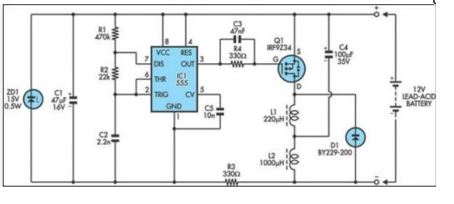

(#) dani9228 hozzászólása Jan 6, 2023 /
A mellékelt kapcsolással lenne néhány kérdésem.
- A FET-nél miért induktivitásokat használnak?
A szimuláció szerint így 1A körüli áramok lesznek csak. Az oké, hogy aluláteresztő szerepe van, de miért ez?
- A C4 kondenzátornak mi a szerepe?
Ahogy néztem, mintha az 1mH tekercset söntölné.
- Ha a tekercsek helyett, 1db pl. 0,39 Ohm-os ellenállás tennék, akkor kb. 20-25A környéki áram tüskéim lennének.
(#) proli007 válasza dani9228 hozzászólására (») Jan 6, 2023 / 1
Hello! Semmi szűrő..
A kondenzátorban tárolódik az energia ami majd visszatöltődik az akksiba.
Az L2-őn keresztül feltöltődik a C4.
Amikor a Fet kinyit a C4 energiájából felmágneseződik az L1.
Amikor a tranyó lezár, az L1 ellenindukált feszültége a D1-en keresztül vissza jut az akksiba.
L2 szerepe, hogy ekkor a C4 ne söntölje le az akksit, mert oda töltődne vissza a villany, nem az akksiba.

Szia. Köszi! A D1 katódja az akku negatívjára megy. Hol záródik az áramkör, hogy áram is folyjon az L1-ből az akkuba?
(#) proli007 válasza dani9228 hozzászólására (») Jan 8, 2023 /
A D1 Anódja megy az akksi negatív pontjára.
Amikor a Fet bekapcsol, akkor az L1 (Drain felé eső) felső pontja + lesz, alsó, -.
Amikor a Fet lezár, az ellenindukált feszültség megfordul. A felső lesz a -.
Ekkor a tekercs feszültsége hozzáadódik a C4 feszültségéhez (amiben tulajdonképpen az akksi feszültsége volt). Így a dióda katódja negatívabb lesz, mint az akksi feszültsége és folyik az áram.
Vélhetően az zavar, hogy P-Fet van alkalmazva. ugyan úgy működik, mint az N-Fet, csak a polaritások fordítottak..
(#) dani9228 válasza proli007 hozzászólására (») Jan 9, 2023 /
Oh, értem. Köszi. Igazad van. Rosszúl írtam a dióda bekötését. De így már világos. Köszi.

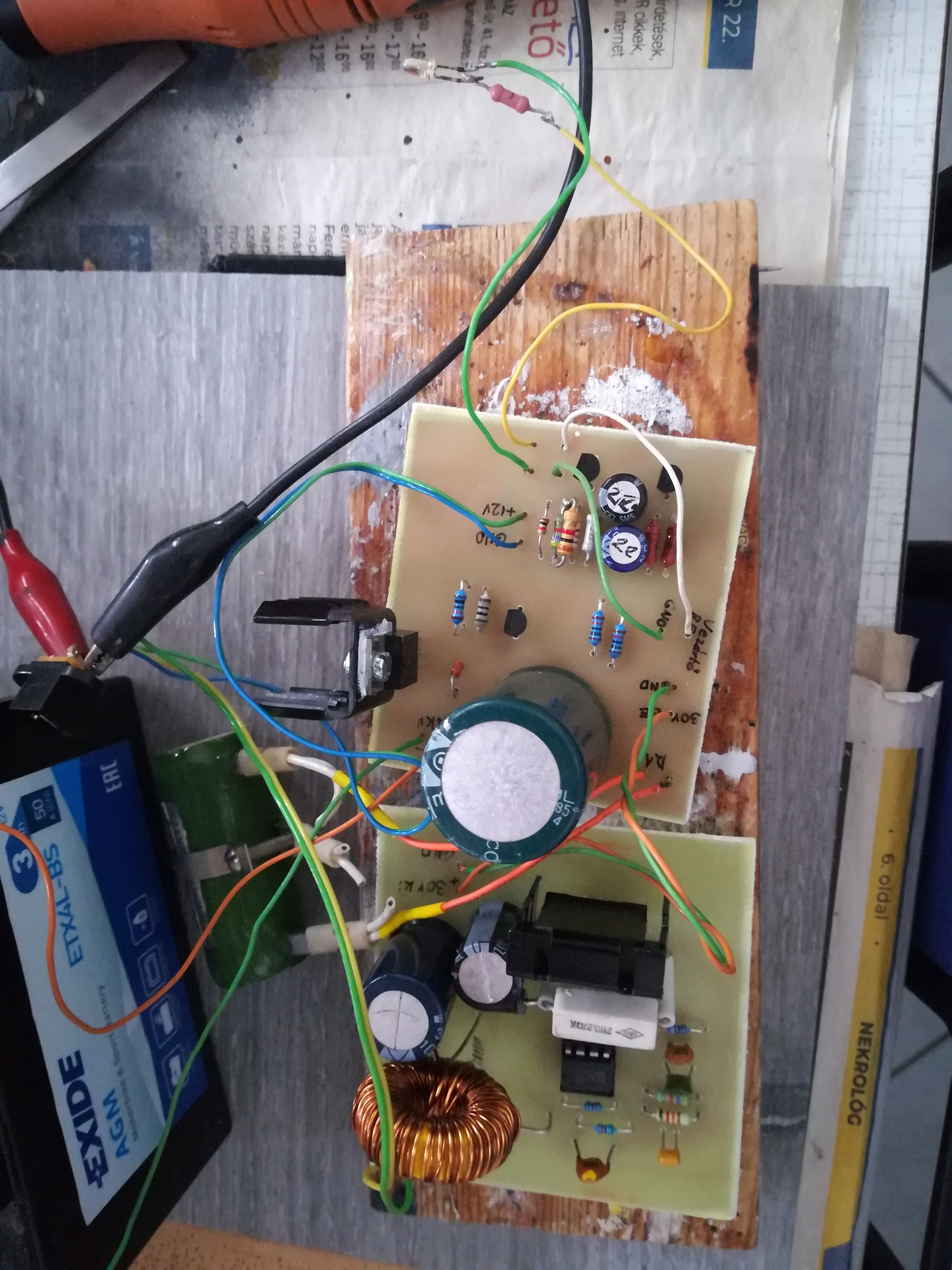

(#) bbatka hozzászólása Jún 6, 2023 /
EcoPityu Youtube videója után belekezdtem egy szulfátoldó kapcsolásba.
Egy nagy belső ellenállású és gyorsan önkisülő 3Ah-s kb.3 éves aksiba próbálok életet lehelni. Újonnan 1 hónapig volt jó. Exide-ot többet nem veszek.
A kapcsolás részei:
- 30V-ot előállító DCDC
- Multivibátor kb.1s ki-be kapcsolási idővel. A kapcsolási rajztól eltérően. C1,C2=100uF. És a kimeneti osztón is változtattam, lehetőleg legyen kisebb a feszültség 5V-nál. A (Q2)BC182 BE feszültségének kisebbnek kell lennie 5V-nál.
- Szulfátmentesítő áramkör. A rajztól eltérően nem 21V-ról, hanem 12,2V-ról megy most.
A készülék még tesztelés alatt van. Dolgozik az biztos. A C1 4700µF-os kondenzátor hőmérséklete 45C-ra felkúszik 2 óra alatt. Valószínűleg majd hűteni kell.
A hozzászólás módosítva: Jún 6, 2023
(#) bbatka válasza bbatka hozzászólására (») Jún 8, 2023 /
Eljött a pillanat. A nagy kondiból kijött a lé. Azoknak szól, akik ilyet akarnak építeni.

(#) dB_Thunder válasza bbatka hozzászólására (») Jún 8, 2023 /
„C1 4700µF-os kondenzátor hőmérséklete 45C-ra felkúszik 2 óra alatt”
„A nagy kondiból kijött a lé.”
Nem megfelelő alkatrész választás, illetve tervezés!
Én stroboszkópnál jártam így! Az olajpapír kondinak iparos hasmenése lett!!
Villanymotor üzemi kondi lett nálam a megoldás.
