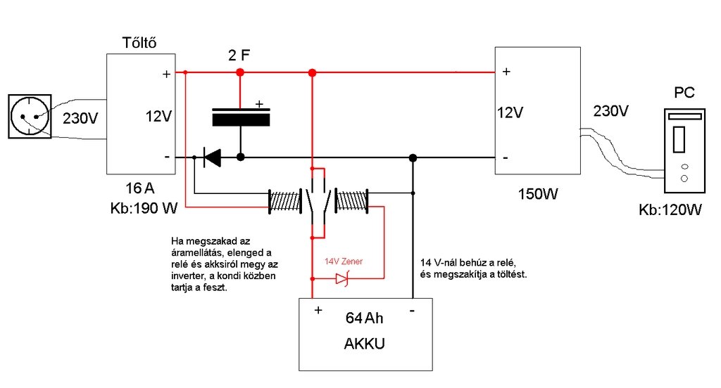

Szevasztok.
Lerajzoltam az ötletem, bocs ha dedós lett, próbáltam érthetően. Szerintetek működhet így???
Olyat szeretnék kivitelezni, hogy építettem egy tápegységet riasztó berendezés számára. 2 x 5V a kimenő feszültség. Olyan kapcsolásra lenne szükségem, ami ha áramszünet van és ez az 5V -os tápfeszültség " elmegy " akkor kapcsoljon át telepekre. Létezik-e ilyen és ha igen akkor, milyen alkatrészek kellenek hozzá, vagy esetleg egy kapcsolási rajza van -e valakinek ilyenről. Üdv.: Petya
Konkrét kapcsolási rajz nélkül nehezen lehet tanácsot adni. Nem mellékes az sem, hogy mekkora a terhelés, miért kétszer 5V van, és van-e galvanikusan köze a kettőnek egymáshoz. Ha nincs akkor két telep lesz, vagy valami kapcsolóüzemű dologra gondoltál? Ha kis feszültségesésé megengedhető, akkor egyszerű esetben akár egy dióda is megfelelő lehet e célra, teleppel sorosan. Szóval némi kérdés van ebben a dologban.. üdv! proli007
Azért van 2 x 5V mert az egyik maga a riasztó, a másik a sziréna tápja. Semmi közük nincs egymáshoz, 2 különálló L7805CV -vel oldottam meg. Max. áramfelvétel 500 mA. Valami olyasmire gondoltam, hogy ha a tápegység kimeneti feszültsége " elmegy " akkor egy relé elejt és a telepekről folyik tovább a táplálás. Amikor visszajön az áram akkor a relé újra behúz és a tápegység hajtja tovább a rendszert. Üdv.: Petya
Relé? Kettővel feljebb, ott volt a rajza.. De a relét teheted az 5V-os stabi elé is. üdv! proli007
Van egyszerűbb a relétől? Vagy ha relé akkor milyen tipusú, és hogy kell bekötni? Az lenne a lényeg, hogy ne legyen feszültség kiesés. Üdv.: Petya
Relénél egyszerűbb a dióda. Feszültség kiesésé akkor nem lesz a relénél, ha a pufferkondi arra az időre tárolja az energiát. De még mindig nem írtad, mekkora lehet a feszültség és milyen elemről szándékozod megtáplálni. Így ezek csak elvi okfejtések, semmimások. üdv! proli007
Rendes riasztókban alap az akku.A szünetmentesség pedig olyan hogy a hálózat tölti az akkut ,a riasztónak az összes tápja az akkuról megy.Ha a te szerkezetedben a plusz telepek elemek,akkor honnét tudod mikor kell cserélni,ha akkuk ,akkor a töltőkör elrendez mindent , minek a szünetmentes átkapcsolás.
Két dióda szembe kapcsolva a katódoknál, az a közöspont. Az megy a táplálandó áramkörhöz. Az egyik dióda anódra az akkumulátor a másikra a töltő. Ennek általában nagyobb a feszültsége mint az aksinak. Ezért azt lezárva tartja. Amint megszünik a töltőfeszültség a dióda nyit és az akkumulátorról működik. gyors, hangtalan, nemkopik, olcsó.
