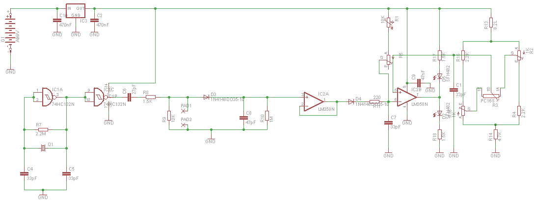

Lenne egy gabona (kukorica, búza) nedvesség mérése alkalmas kapcsolásom, azt szeretném megtudni írnék róla 3 -4 oldalt egy előadáshoz. Üdv Feri!
Azt szeretném megtudni, hogy hogyan működik valamiért kimaradt
Már meg ne haragudj, de ha egy ilyen viszonylag egyszerű kapcsolásról sem tudod, hogy hogyan működik, talán nem neked kellene előadást tartani róla. Én leírom ugyan, de mi lesz, ha belekérdeznek?
A kapcsolás azon az elven alapszik, ogy egy nagyobb frekvenciával táplált feszültségosztó alsó tagját a egy szondapárral söntöljük, és ennek a változásnak az értékét kijelezzük, két értékben, nedves, száraz, amit két LED mutat. Ez az áramkör 6 fő egységre bontható. 1. stabilizált tápegység 2. nagyfrekvenciás kristály oszcillátor 3. feszültség osztó, a párhuzamosan kapcsolt szondákkal, amely megváltoztatja a feszültségosztó osztási értékét, a nedvesség arányában. 4. csúcsegyenirányító 5. impedancia konverter 6. differenciál erősítő/komparátor a szintek eldöntéséhez, és kijelzéséhez. Gondolom az első öt, elég egyszerű, nem igényel különösebb magyarázatot. Az erősítő/komparátor egyrészt felerősíti az impedancia illesztőről jövő kis impedancián megjelenő egyenirányított feszültséget, másrészt ezt a feszültséget komparálja a műveleti erősítő + lábán levő, nagyon finoman állítható egyenfeszültséggel. Ha az egyenirányított feszültség kisebb, vagy nagyobb, mint a + lábra adott fezsültség. annak megfelelően az alsó, vagy a felső LED fog világítani, jelezve, hogy a szondák a beállított határnál nedvesebb, vagy szárazabb közegbe merültek.
Talán még annyit tennék hozzá, hogy ez nem mér hanem csak kijelez.
Valamint a víz dielektromos állandója 81, tehát ezen az alapon (is) szokták a nedvességméréseket csinálni. Azaz a Pucuka által írt söntölést kapacitívan is lehet értelmezn (szerintem úgy is kell), nem csak galvanikusan...
Hello! Ráadásul nem is látom jónak a kapcsolást. Mert R1-en keresztül feltöltődik a C7 és "visz lát komparátor".. üdv!

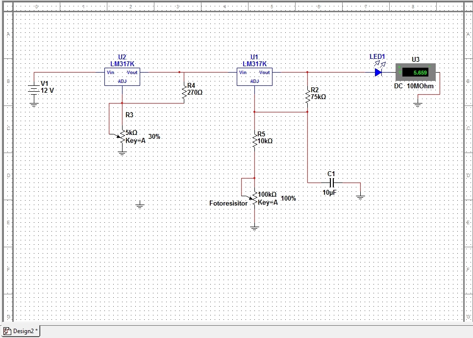

Barkácsoltam egy ilyen áramkört. Egy fényellenállás értéke alapján készít 0-6 V feszültséget. A probléma, hogy túl gyorsan reagál. Próbáltam a kondenzátorral lassítani, ami szimulációban jól is működik, de a valóságban nem elég hatásos. Van valami ötlet arra, hogy lassabban reagáljon?
Hello! Mivel az impedanciák alacsonyak, nem lehet hatásos lassítást végezni. Ráadásul a fényérzékelő ellenállása ugye hatalmas tartományban változik.
De mondjuk nem írtad meg mit nevezel "lassúnak". Egyáltalán mire jó ez a kapcsolás, mert elég vidám ahogy össze van állítva. Két stabi egymás után (szerintem feleslegesen), a kimeneten egy Led, amivel sorba egy feszültségmérő van. Az LM317 nem is tud nullától szabályozni.. Szóval itt, valami nagyon nem kerek. üdv! A hozzászólás módosítva: Máj 5, 2013
Mint írtam barkácsolás volt jobb híján. Az első 317-es a 12V-ból állít elő max 8V-ot. A második ebből a fényérzékelő értékéből készíti a gyakorlatban 0,6V-5,5V közötti értéket ami autó műszerfal világítás automatikus állítását végzi a fényerősségnek megfelelően. A végén lévő fesz.mérő csak a szimulálás miatt van ott, ez van a kijelzőre kötve.
A lassúságot az jelentené, hogy menet közben az árnyékos területek (pl. fák, épületek) hatására, nem változna folyamatosan a kijelző fényereje, hanem pl. 5 másodperc alatt történjen a változás, ha tartósabban megváltoztak a fényviszonyok. Szóval kerek ez, az említett problémával, de ha van jobb megoldásod, örömmel veszem.
Hello! Én két 317 alkalmazását feleslegesnek tartom. "Egy szabályzókörben egy beavatkozó is elegendő." Egy LM358-al megoldható a két feladat szétválasztása. Egyszerű követő erősítőkkel. Első megszünteti a CDS ellenállás változását, a második megengedi az LM-nek, hogy nagy ellenállású legyen az integráló tag.
Persze a megfelelő értékeket neked kel kikísérletezni. Az álló helyből gyanús, hogy a 317-nél 75kohm-ot tettél be, és a feszültség minimuma 0,5V. Annak 1,2V felett kell lenni. Az időállandót az R4*C1-el lehet állítani. A zéner a feszültséget 5,1V-ra stabilizálja. ehhez még hozzá jön az LM 1,2V feszültsége, akkor 6,2V lesz a maximum. De az LM317-nek minimum 5mA alapterhelés kell adatlap szerint.. (Az LM358 tokjában két OPA van, vagy is nem kell külön táp mind kettőnek, csak a TINA-ban nincs a "B" OPA lábkivezetése. Vagy csak én nem tudom hol.) Ha nem ragaszkodsz az LM-hez,akkor egy P-Fet-el, lehet nullától akármeddig szabályozni a kimenő feszt. Mert mondjuk, nem tudom miért 6V kell, de hogy hűtés kell, azt biztosan tudom.. üdv! üdv! A hozzászólás módosítva: Máj 5, 2013
