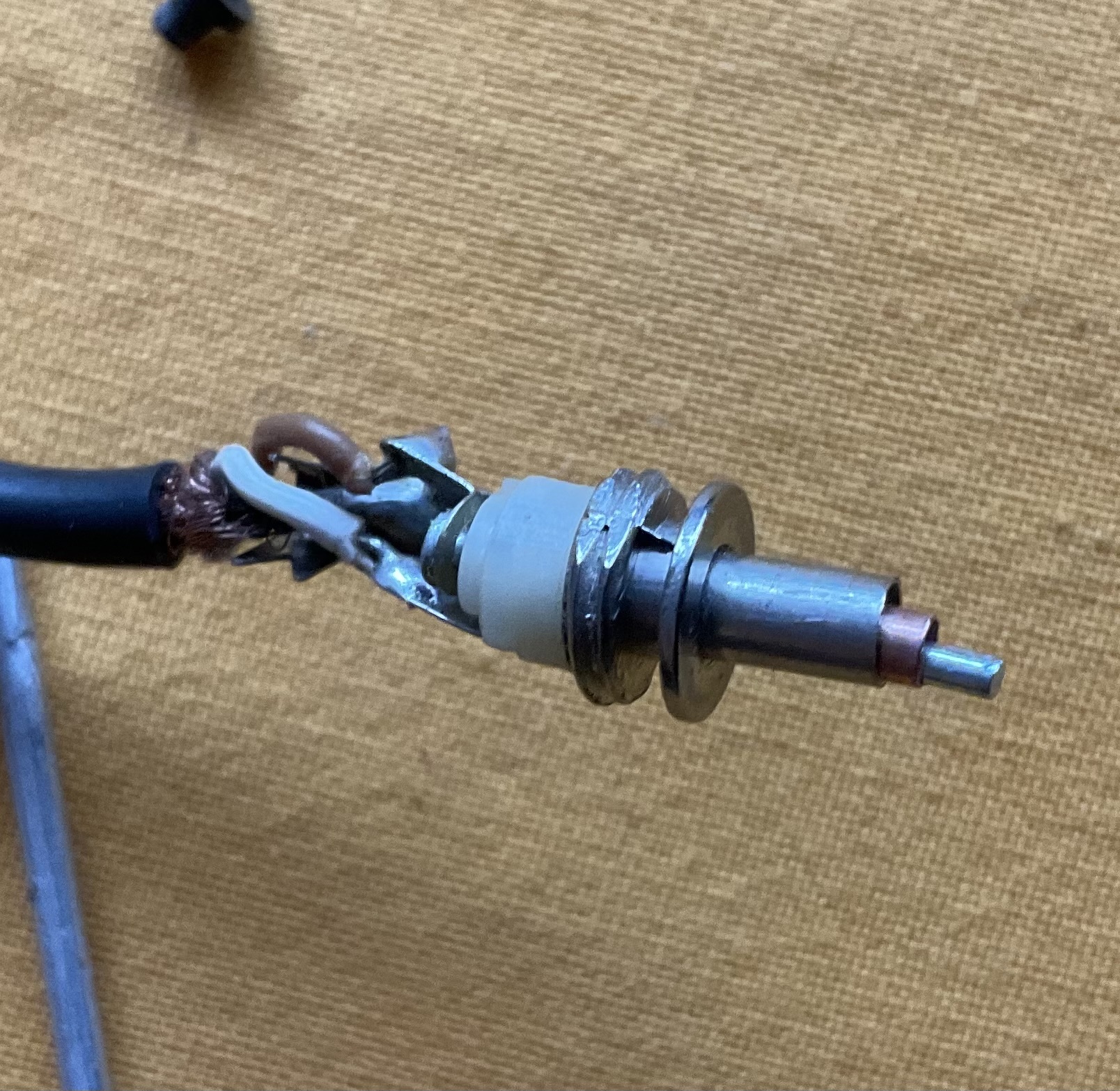

(#) Massawa válasza lazsi hozzászólására (») Nov 26, 2025 /
Ez maradt egy drága márkás Jack dugobol, amikor kihuztam a PCböl.

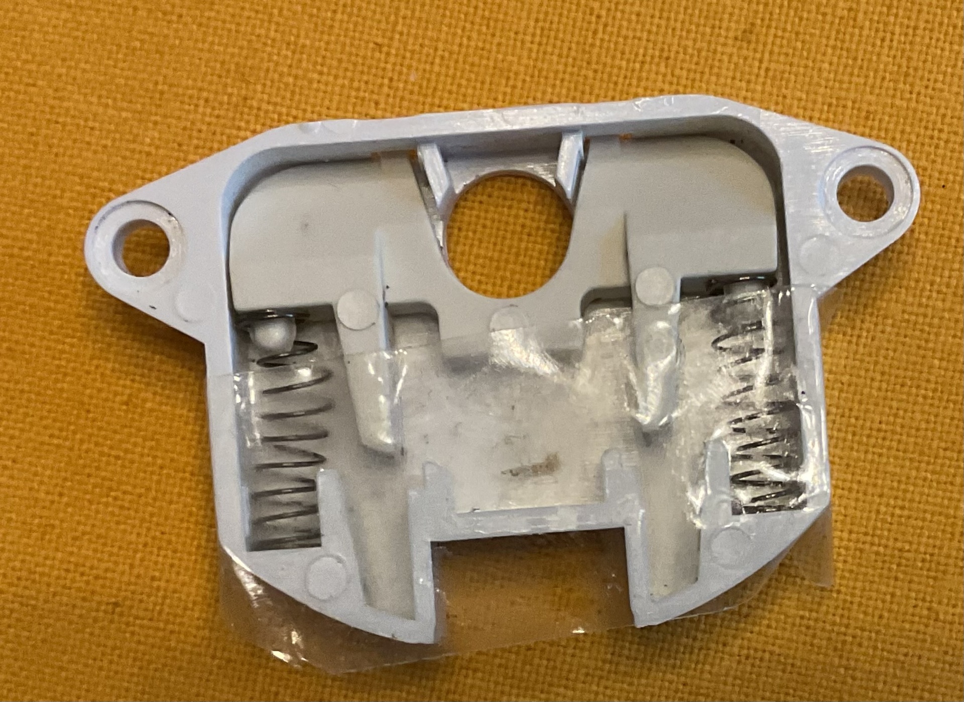

(#) Massawa válasza Massawa hozzászólására (») Nov 27, 2025 /
Itt van egy stekkerböl a gyerekvédelem. Azért meg lehetne kérdezni az alkotojától, hogy mitöl is müködne ez a zár ha 5 mm a dugo lábainak az átméröje. Az a ferde nyelv nem elég ferde ahhoz, hogy lábhoz viszonyitva a meröleges sikban oldalirányu erö keletkezzen és az egész zárnyelvet a dugo még inkább az alatta levö felülethez szoritja, igy az meg sem tud moccanni. Egy 4 mm-s láb még meg tudja mozditani, de a szabványos 5 mm-s már nem.
A nyelv felsö része a rugok felett a ferde sik, aminek az lenne a feladata, hogy összenyomja a rugokat. Azaz meg a faék müködéset sem sikerült jol megérteni.
Egy tixo szalaggal le kellett ragasztani, hogy ne repüljön szerteszét.
