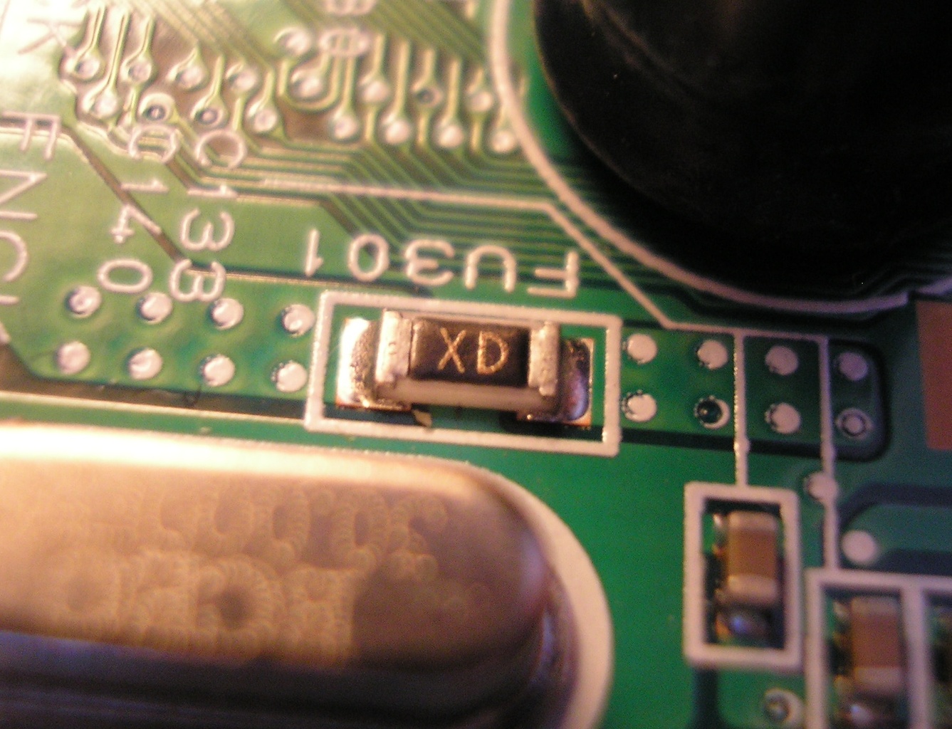

(#) Kovidivi hozzászólása Júl 2, 2013 / 4
Majd ha nagyobb áram folyik át rajta, akkor már nem lesz ilyen vidám! XD

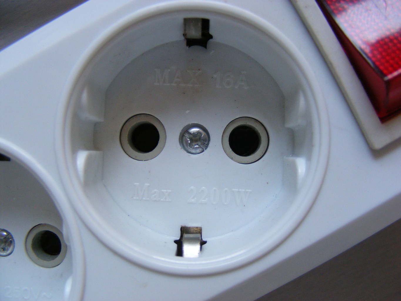

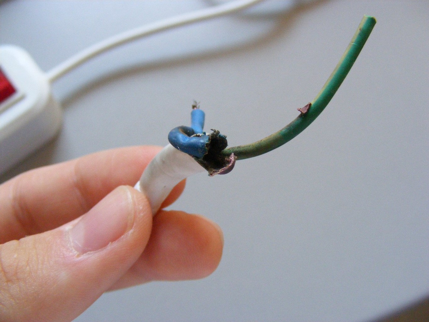

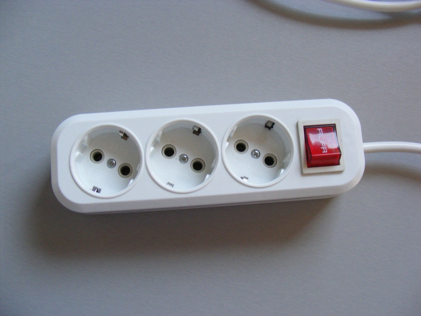

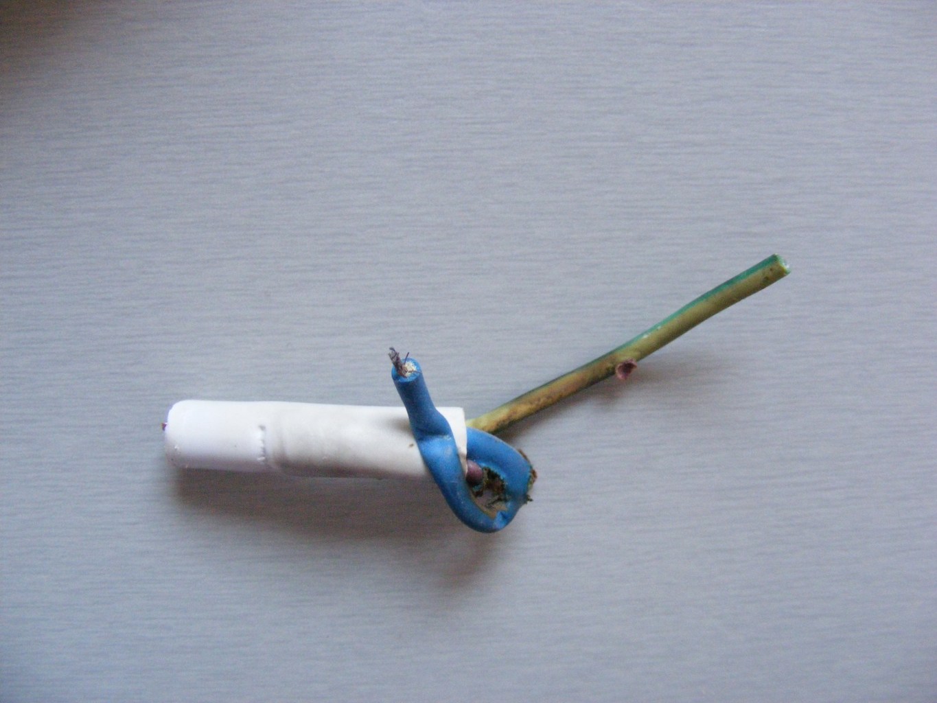

Ezt az elosztót az előbb mentettem meg a kidobástól. Ahogy a képeken is látszik, enyhén elégett egy vezeték, a másik meg megolvadt. Hogy mitől, ne kérdezzétek, nővérem csak vasalt vele.
Mellesleg az elosztóra a kici szájga kínajiak azt írták(!!!): 220V/16A/MAX 2200W. Tudtommal 220V*16A=3520W, de a 2200W-ot is nagyon kétlem, hogy elbírna, mivel megmértem: egy drót 3mm átmérőjű SZIGETELÉSSEL együtt...

Ki mondta, hogy 220V-ra van tervezve? Rá van írva? Én nem látom. Mert, hogy 120V-os rendszerhez megfelelő.

Rá van, csak azt nem fényképeztem le közelről.

Az aljzatra van ráírva, nem a kábelre...

Mondjuk ez igaz.

Amúgy is oda van írva, hogy max. Ez a kínainál azt jelenti, hogy a 3 ból 1 et elbír kis ideig.

Csak azé'; az 1.5 quadrátos PVC szigetelésű csőbehúzós drót ~3mm átmérőjű. Ezt a szabvány is 15A-osnak jegyzi, de simán elbír 16-ot. Ott a kötésekkel, és az érintkezőkkel van mindig probléma.

Amúgy meg ezek határadatok tehát 220V max 16A max és 2200W max. Nem jelent azt hogy 220V-nál lehet 16 amper.
