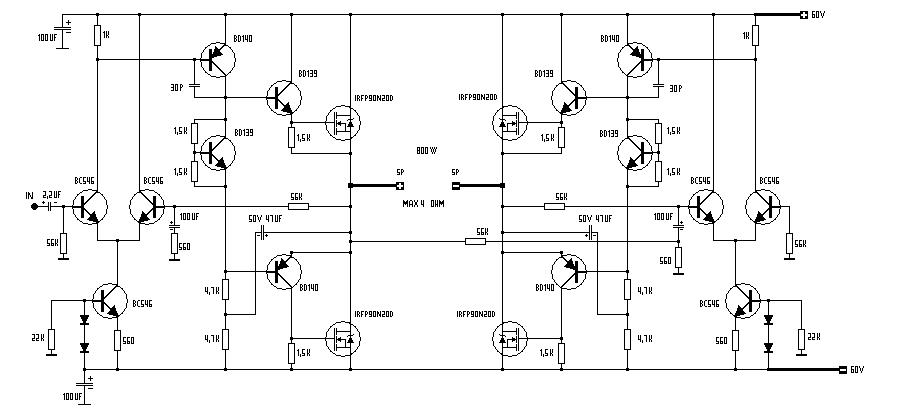

(#) tamitsrob válasza Beringer 600 hozzászólására (») Ápr 22, 2012 /
Beringer 600 nevű fórumózó kollega a következőt írta nekem segítség képpen Ennek az erősítőnek a hídba kötésére.
„Minden további nélkűl hidba lehet kötni,a következő képpen. Az 1ik csatorna bemenetét rövidre zárod a test pontal a másik csatorna kimenő hangját pedig vissza vezeted a már letestelt csatorna T2 tranzisztor bázisába külön 3k3 óhmos ellenáláson keresztűl,és a terhelést már a két erősitő kimenetére kapcsolod.Hangszórót itt már nem kötsz testre,csak a két kimenetre.Ha kérdésed van csak szólj.Üdv.”
A kérdésem az lenne hogy milyen módszerrel valósítsam meg ezt?
Az erősítőm úgy szeretném használni hogy a hidalási opció választható legyen egy kapcsoló segítségével.
Szóval a fentebb leírt dolgokat (bemenet rövidre zárás jel rákapcsolást hogyan oldjam meg egy darab kapcsolóval?
Egy két áramkörök kapcsoló elegendő lenne erre a célra?
(#) reloop válasza tamitsrob hozzászólására (») Ápr 22, 2012 /
(#) Beringer 600 válasza tamitsrob hozzászólására (») Ápr 23, 2012 /
Szia! Nekem, egy két áramkörös kapcsolóval van megoldva,mivel két funkciót kell kapcsolnia.A bemenet rövidre zárása,a másik pedig a kimenő hang vissza vezetése.De ha nem érthető ahogy le irtam,itt a szemléltető példa.
(#) tamitsrob válasza Beringer 600 hozzászólására (») Ápr 23, 2012 /
Teljesen érthető ahogy leírtad. Köszönöm!
Nagyon szivesen nincs mit,ha tudok valamibe segiteni,csak nyugodtan.Üdv,Zsolt

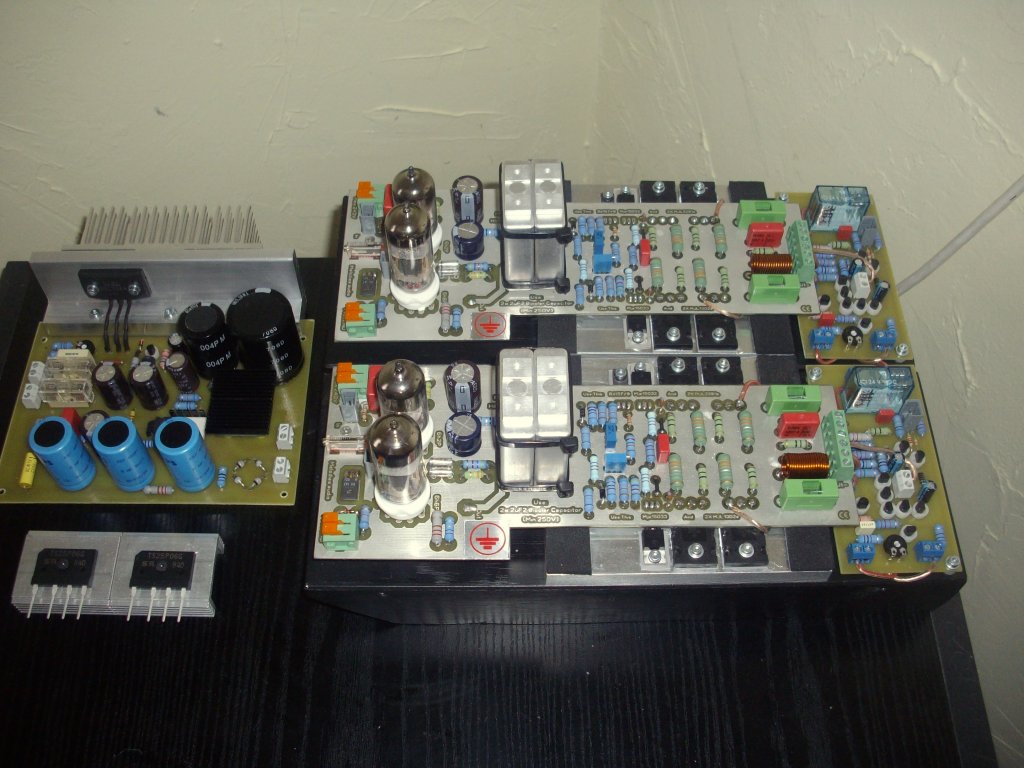

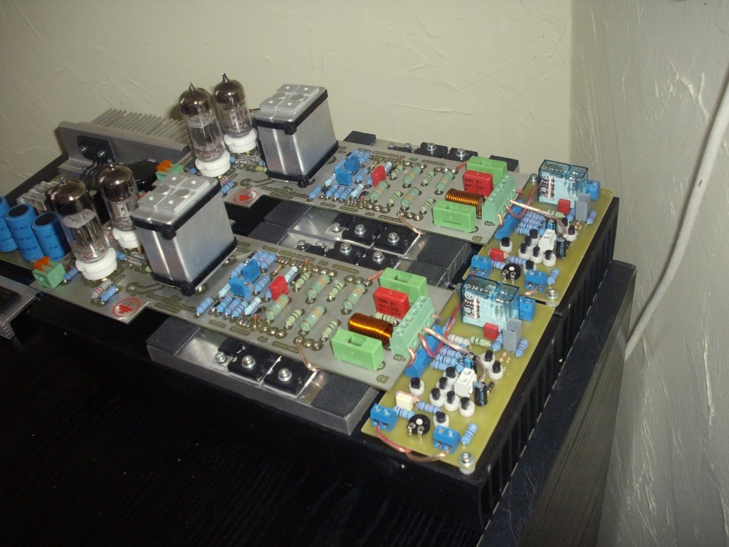

(#) mindenes válasza emersys hozzászólására (») Ápr 23, 2012 /
Profi munka és kivitelezés.Gratulálok!
(#) emersys válasza mindenes hozzászólására (») Ápr 23, 2012 /
Köszi.

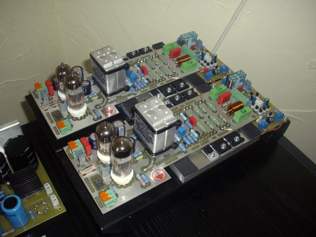

Ezek egyenlőre még csak az első szériás egynyákos "prototípusok". Teszek fel pár képet más szögekből, hogy látszódjon azért.
Az alapja a következő: Földelt rácsú nem invertáló differenciálerősítővel megvalósított 6h2p ami egy 6h6p katódkövető+áramgenerátorhoz van illesztve. (6h6p-nek elég kicsi a kimenetei impedanciája.) Ez a csöves feszültségerősítő hajt egy komplementer szimmetrikus végfokozatot amely nem erősít feszültséget. A kivehető teljesítményt egy az egyben az eleje (a csöves fokozat) határozza meg. Jelenleg 24V rms a tiszta kivehető telj most, 225V-os anódfesszel. Az anódfeszt megemelve pl 270V-ra már ez 32-35V rms -re tehető.
A végfok védve van kimeneti rövidzár, késletetés (40sec-időzítve ,addigra nagyjából a csöves fokozat is feláll.) dc védelem, -és hővédelem.

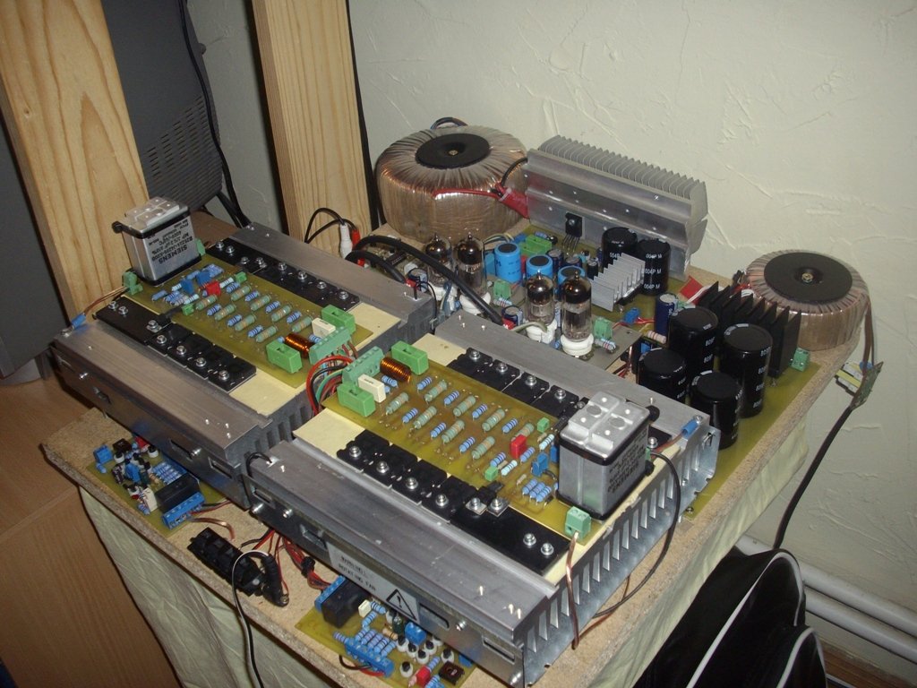

Ezt a hibridet jelenleg még hangminőségben nem tudtam űberelni semmilyen tranyós erősítővel sem, de több meghallgatózás során is csöves erősítő párti barátaim is nagy bizalommal mondták, hogy nem biztosak benne, hogy nem szól " talán jobban" , de legalább úgy mint az SE, esetleg P-P-jük. A játék valóban a magas minőségű hangra megy ki. Ez az első kisebb verziós. A nagyról "(fejlesztő példányról)" is mellékel egy képet.

(#) dudassandor1 válasza emersys hozzászólására (») Ápr 23, 2012 /
Professzionális! Ennyi.
(#) Alkotó válasza emersys hozzászólására (») Ápr 23, 2012 /
Átgondoltnak tűnik. Rendezett és szép.
Ügyes.
(#) emersys válasza Alkotó hozzászólására (») Ápr 23, 2012 /
Kösz. -Bár sosem olyan szép mint gépen a tervezés folyamán.. Majd a nyákgyártósok a megfelelő technikájukkal tudják hozni az elvárt szintet..

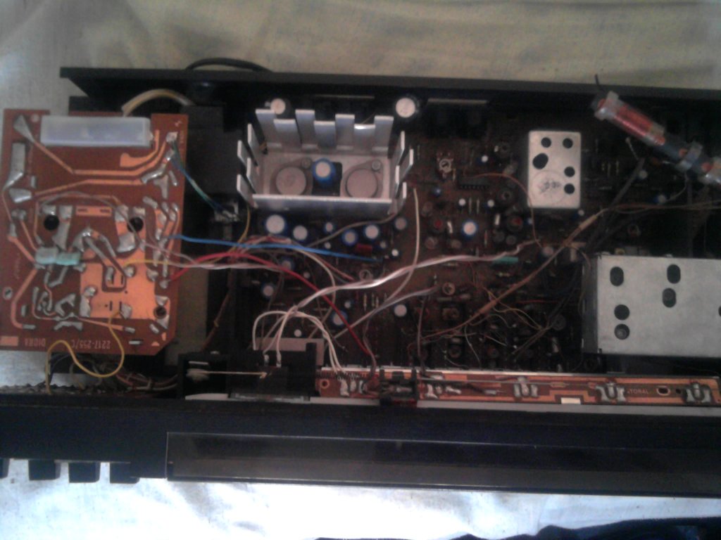

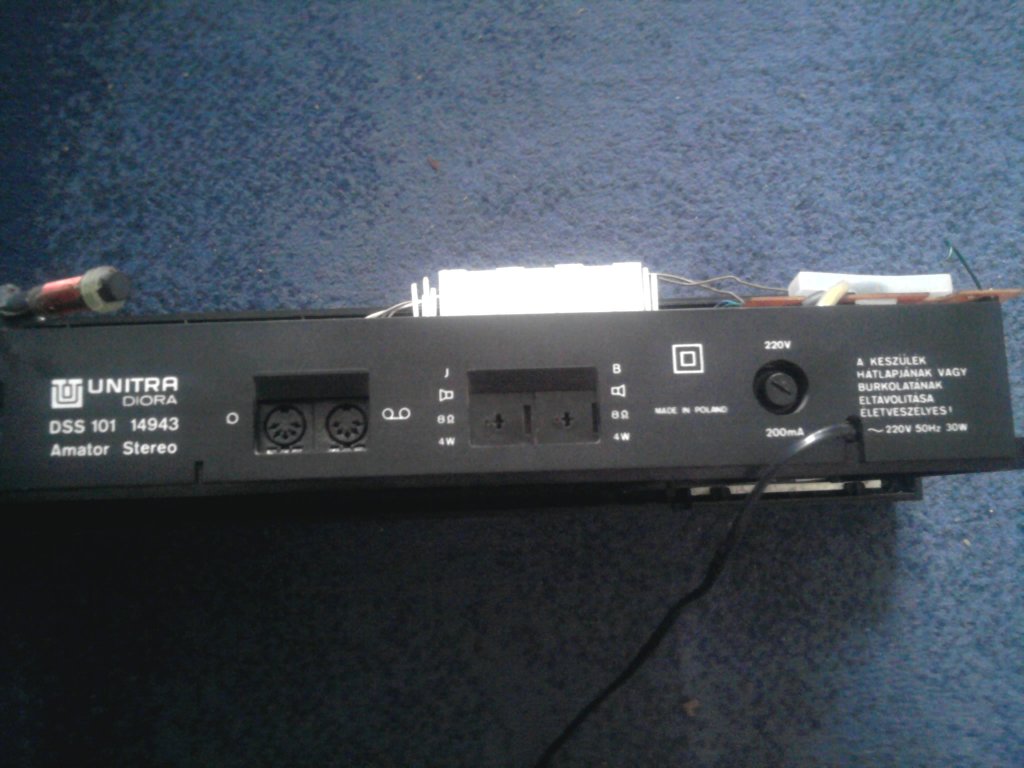

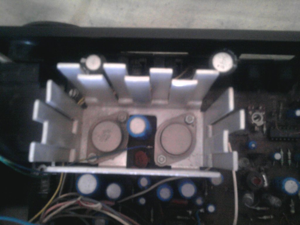

üdv. van egy unitra diora dss101 erősítőm amibe kikéne cserélni a 2 ic-t (cemi UL1405) ugyanis tönkrementek, de már nemlehet kapni, aztszeretném kérdezni hogy ez az ic mivel helyettesíthető? 9lába van mind2nek. mellékelek pár képet.
(#) zolika60 válasza Tommy89 hozzászólására (») Ápr 24, 2012 /
Nem hiszem, hogy egy az egyben helyettesítője lenne. Építs bele egy másik végfokot.
(#) Beringer 600 válasza Tommy89 hozzászólására (») Ápr 24, 2012 /
Szia! Milyen feszültségek uralkodnak a készülékedbe?Hány voltot kap az erősitő ic?
