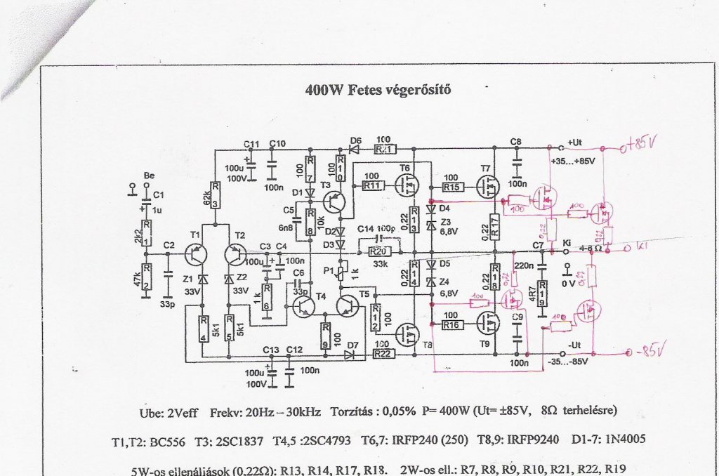

(#) blasz válasza DJanosi hozzászólására (») Jún 3, 2012 /
Szia irtam privátba

(#) blasz válasza blasz hozzászólására (») Jún 3, 2012 /
Ez a rajz kicsit bővítve,plusz két másik

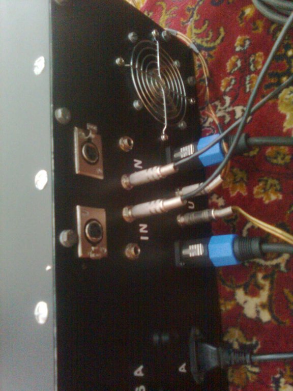

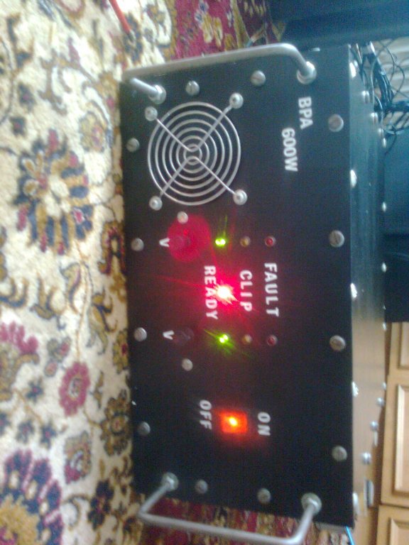

(#) blasz válasza emersys hozzászólására (») Jún 3, 2012 /
Megépítettem a GPA véget,vagyis össze,nagyon jó hangja van,csak hálámat akartam kifejezni az ajánlásért.Igaz veri a 30 kilót a súlya de bánya kánya,hallgatni kell nem cipelni.Köszi mégegyszer
(#) compaqamplifier válasza blasz hozzászólására (») Jún 3, 2012 /
Micsoda ipari cucc lett, használd egességgel
(#) compaqamplifier válasza emersys hozzászólására (») Jún 3, 2012 /
És a ha a hangszóró éri el a maxot azt, hogy állapítom meg?
(#) blasz válasza compaqamplifier hozzászólására (») Jún 3, 2012 /
Nem vacakolunk a súlyával,25kiló a trafó benne ahhoz kell az erős váz és sok csavar hogy ne tekeredjen.Ez életem első alkotása nekem tetszik és kegyetlen jól szól.
