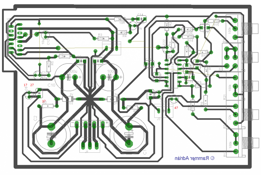

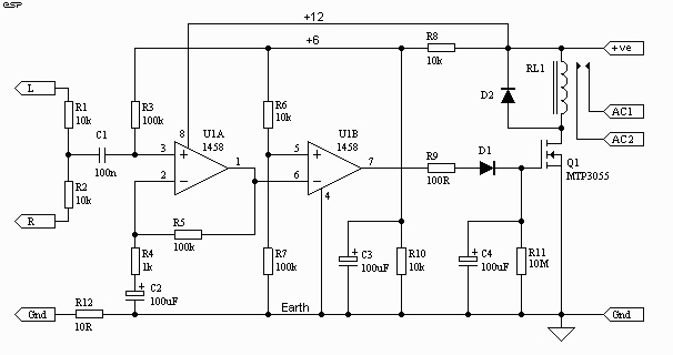

(#) kuka88 hozzászólása Jún 1, 2012 /

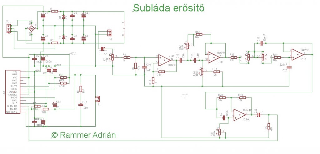

Megépítettem EZT az erősítőt,de nem működik.( Mivel az első nagyobb projektem, így nem meglepő ) Nem értek hozzá túlzottan , ezért leírom a tüneteit. Lehet nem mond semmit, de lehet egy nyilvánvaló hibát írok vele körül.
A képen látható kapcsolást , ami csak akkor ad áramot az erősítőnek, ha kap jelet egy az egyben kihagytam , mert valamiért nem adott áramot. Mikor bekapcsoltam az erősítőt nem éppen a zene ütemét követte, hanem a membrán hátraugrott és ott is tartotta miközben zümmögött. Remélem tud valaki segíteni.
Köszönöm
(#) kuka88 válasza kuka88 hozzászólására (») Jún 1, 2012 /
Hangszótókimeneten 30 Voltot mértem ráadásul fordított polaritást jelzett a gép. Pár másodpercre rá volt kötve a a (mély) hangszóró.. tehettem benne máris kárt?

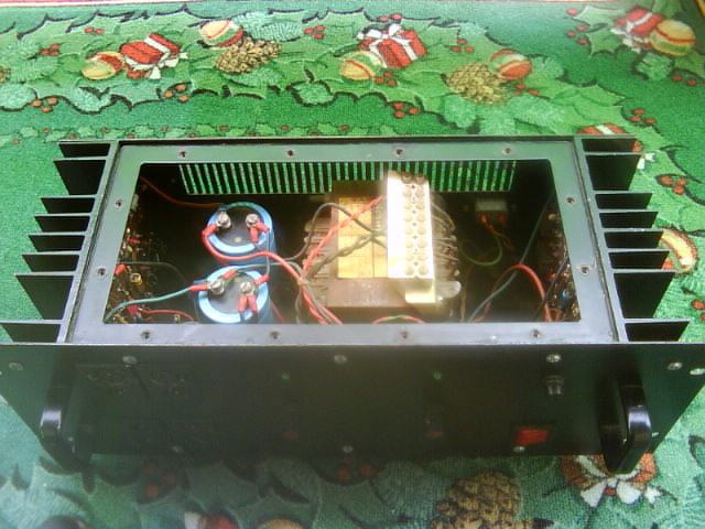

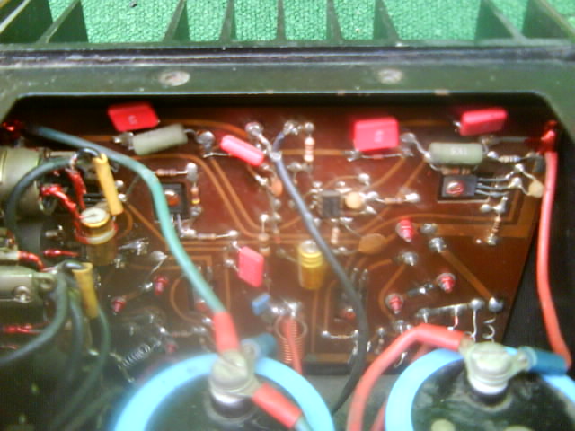

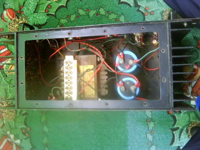

(#) at22 hozzászólása Jún 1, 2012 /

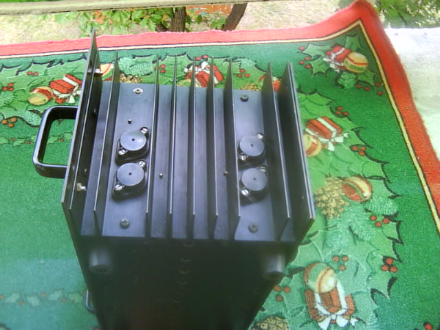

Hali! Mindenkinek! Nekem olyan kérdésem lenne hogy, van egy végfokom de nem tudom hogy, hány watt ezek vannak benne trafó nem tudom hány watt 2x36volt 2x5,56A ez van rá írva+ jó nagy dög. A kondi 2x10000mfd 60v max 75volt. Így 2x55voltott ad le a végfoknak. Oldalanként 4db 2n3773 tranzisztor van benne, még a panelen 2db-bd237 2db-bd238 van. A másik oldala ugyan így van. Én keveslem a kondit most akarok bele venni 2x15000uf-es kondit 63voltost. Az volna a kérdésem hogy, mellé rakjam vagy pedig a 2x10000mfd-os kondit vegyem ki és a 2db 2x15000uf-es kondit tegyem bele.
(#) 999laci válasza at22 hozzászólására (») Jún 1, 2012 /

(#) dudassandor1 válasza kuka88 hozzászólására (») Jún 1, 2012 /
Az összerakott erősítő paneljáról nincs kép? Kéne a beültetési oldalról is és a fólia oldalról is egy-egy. (csak ne homályosat).
Átnézted rendesen? Minden alkatrész helyesen van beültetve? Forrasztások jók (megfolyás, zárlat stb)? Rézfólia nincs megszakadva valahol? Minden alkatrész jó?

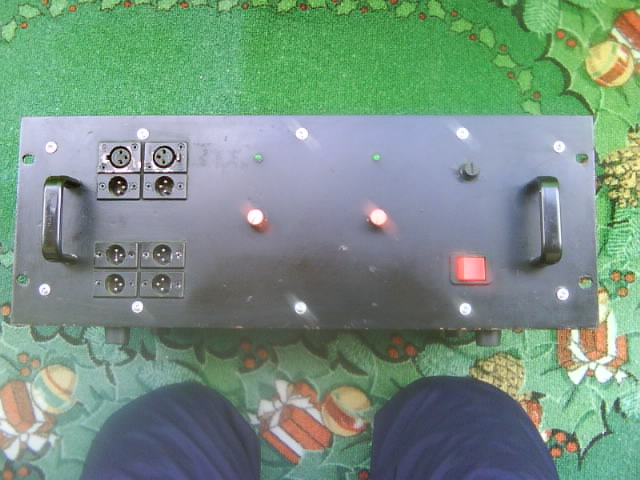

(#) at22 válasza 999laci hozzászólására (») Jún 1, 2012 /
Hali! Nem tudom hogy házi-e vagy gyári mert már le volt festve az eleje és nem lehet ki olvasni a márkáját. Utána néztem valamikkor a netten trafó alapján és, találtam egy ugyan ilyen végfokot és arra következtem hogy, gyári lehet. Ritka egy végfok és bivaly erős.

(#) reloop válasza at22 hozzászólására (») Jún 1, 2012 /
Szia! A trafó 400VA-es, az erősítő 150W/8 ohm , 200W/4 ohm körül lehet.
(#) at22 válasza reloop hozzászólására (») Jún 1, 2012 /
Hali! Köszi szépen a választ de szerinted jó lenne ki cserélni a 2x10000mfd 60voltos kondit nagyobbra 2x15000uf 63volt. Vagy pedig mind a négyet benne hagyni és úgy lenne 2x25000uf. Azért kérdem mert úgy halottam hogyha minél nagyobb a kondi annál kevésbé erőltetődik a trafó. Azért már tapasztaltam hogyha sokáig hallgatom akkor igen csak melegszik a trafó.

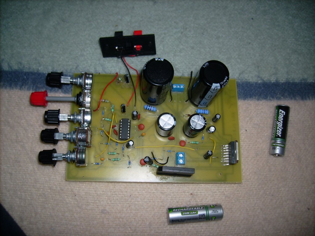

(#) kuka88 válasza dudassandor1 hozzászólására (») Jún 2, 2012 /
Készítettem képeket.
Nézegettem a panelt, de nem találtam összefolyást sehol. Viszont a kimeneten stabil 29,5volt egyenfesz van a potméterek állásától függetlenül illetve akkor is jelen van ez a feszültség , ha nem kap jelet az erősítő.
(#) dudassandor1 válasza kuka88 hozzászólására (») Jún 2, 2012 /
Egy kicsit homályos a panel fóliaoldalas fényképe, de azt elsőre látom rajta, hogy tele van ónmaradványokkal, nagy ónpacákkal! Átnézted szakadásvizsgálóval, és zárlatra a panel fóliaoldalát?
Ha minden alkatrész jó, akkor vagy forrasztási hibád van, van zárlatos valahol.
Hangszóródat megnézted, túlélte?
(#) dudassandor1 válasza dudassandor1 hozzászólására (») Jún 2, 2012 /
Látom, hogy a negatív tápágban az egyik kerámia kondi (talán a C4) hiányzik a paneledről. Bár a hiba nem hiszem, hogy ettől lenne.

(#) Beringer 600 válasza at22 hozzászólására (») Jún 2, 2012 /
Heló! Tudnál feltenni pár képet a végfokról?Köszönöm.
Sajnos túlzottan nem értek a dolgokhoz. A kondi ott van csak elfeküdt és eltakarta az elkó. Szakadás csak beültetés előtt lehet megvizsgálni? Záraltvizsgálat hogyan működik?
Köszönöm eddigi segítségedet
(#) at22 válasza Beringer 600 hozzászólására (») Jún 2, 2012 /
Hali! Itt a kép.
(#) at22 válasza at22 hozzászólására (») Jún 2, 2012 /
Hali! Még itt is itt van.
Jó kis erősítő.
