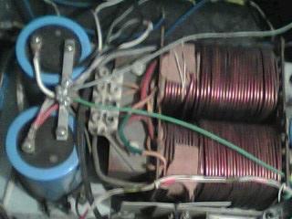

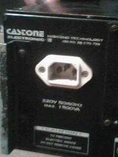

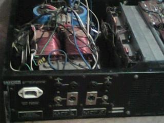

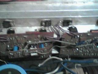

Sziasztok, érdeklődni szeretnék, hogy ismeri valaki ezt a típusú Castone-t? Sürgős válasz kéne mert fel ajánlották megvételre és nem szeretnék becsapódni vele. Előre is köszönöm.
Egyáltalán a Castone gyártott ilyen típusú erősítőt ? A képek egy kicsit gyengék telefonnal készűltek.

(#) reloop válasza Haliapu hozzászólására (») Jún 6, 2012 /
A doboz, kondi, hűtőborda eredetinek néz ki. A paneleket nem méltatnám
