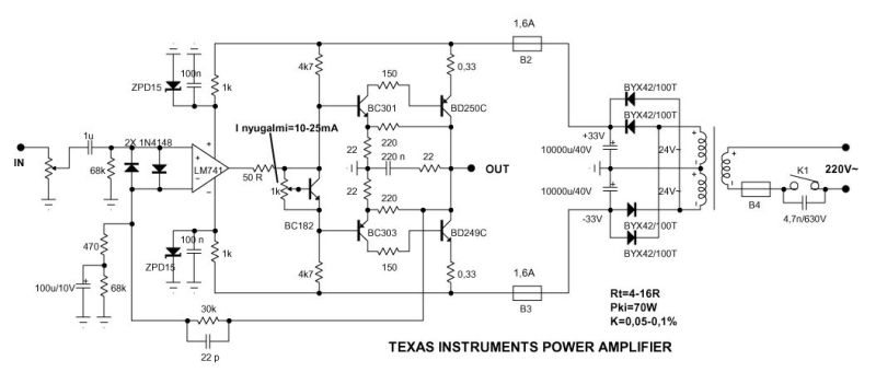

(#) reloop válasza golem hozzászólására (») Szept 1, 2012 /
Szia! Találomra nem lehet belenyúlni egy erősítőbe. Rajzod van róla?
(#) szamóca válasza reloop hozzászólására (») Szept 1, 2012 /
Ahogy a rajzszeletét nézem, ez egy Vidi RA6363,,83S vég lehet.
Mindig megjelennek olyanok, akik pár alkatrész cseréjével megawattokat akarnak kicsikarni az ősi cuccosokból.

(#) golem válasza szamóca hozzászólására (») Szept 2, 2012 /
igen az egy videoton ra 6363s nek egy darabjaebbe szeretném a 8 ohmot le vini 4 ohmra a hangfalak miatt. Hangfalak 4 ohm 100w darabja. Mert igy kis hangerőn füt mint a kazán.
A helyesírásra figyelj oda!
A hozzászólás módosítva: Szept 2, 2012
(#) reloop válasza golem hozzászólására (») Szept 2, 2012 /
Szia! A transzformátor, és a hőtőfelület is kevés lenne ehhez az átalakításhoz. Ha ezeket le tudod cserélni, elég egy erősebb végtranzisztor párra váltani pl.: 2SC5200/2SA1493.

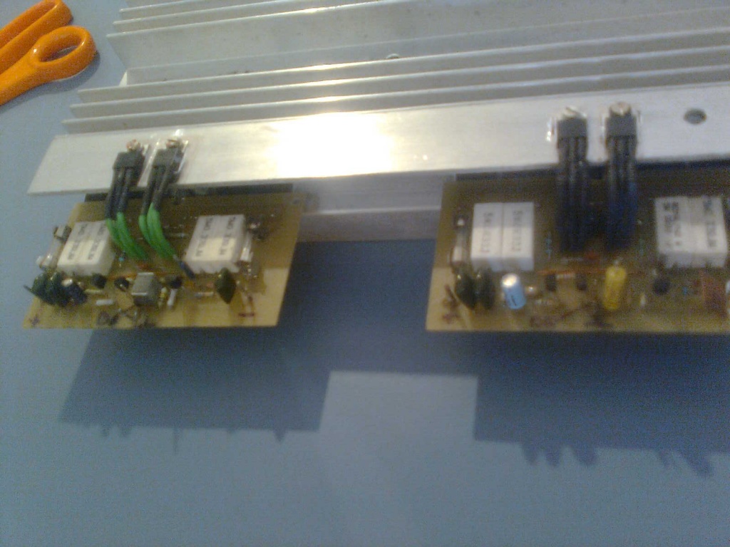

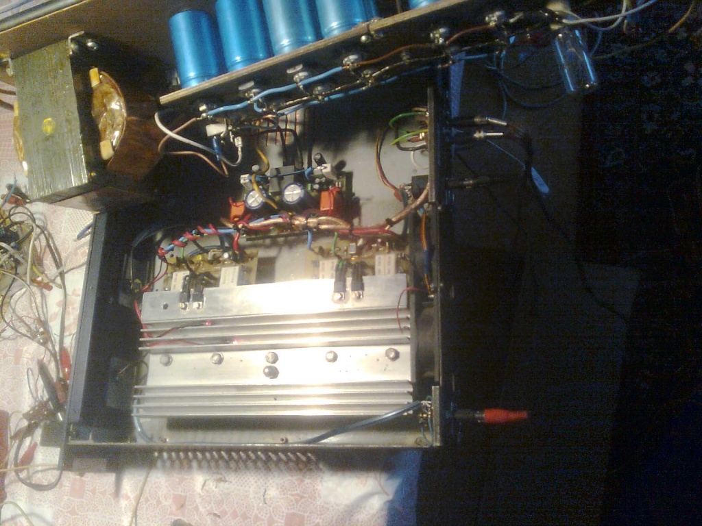

(#) blasz válasza reloop hozzászólására (») Szept 2, 2012 /
Szia reelop szeretnék kérdezni hogy amit küldök rajzot mit kellene a végtranyókon kívül,meg a meghajtókon kívül cserélnem hogy rendes többletem legyen wattból?
A végek MJ15024-25 a meghajtok MJE15032-33 Mje340 kistranyók MPSA42.
kell e módosítani még valamit,ellenállás STB.
Köszönöm
Olvasd el újra amit írtam! Trafó és hűtőborda csere nélkül ne nyúlj a kapcsoláshoz.
(#) reloop válasza blasz hozzászólására (») Szept 2, 2012 /
Szia! A kimenő teljesítményt alapvetően a tápfeszültség és a terhelőimpedancia (hány ohm-os a hangsugárzó) határozza meg. Ezekről adj némi tájékoztatást.
+/-70V táppal 4 ohm-ra 300W-ot stabilan ki lehetne hozni belőle.
Ezzel a topológiával nem láttam magasabb tápfeszültségű ajánlást.
Az alkatrész értékekbe nem szükséges beavatkozni, a csillaggal jelölteket értelemszerűen kell belőni.
(#) blasz válasza reloop hozzászólására (») Szept 3, 2012 /
Köszönöm 75v+- van 1000w toroid 4-8ohm mindegy,ez is az is van,akkor csak a tranzisztorok cseréje és akkor kész van.
Egyet már megépítettem a lejjebb irt meghajtókkal,de 2SD-SB 1047-817 végekkel és igy se rossz, de csinálok még 4 darabot de már MJ tranzisztorokkal/TO3/ mert ezeket tudom nagyon jutányosan beszerezni,és esetleg majd a 4 panelből 2-2 hídba kötni,gondolom akkor jön meg az ereje rendesen.A képen az elkészült darab van a 2SD-SB változat.
Köszönöm még egyszer a választ,egy lelkes amatőr

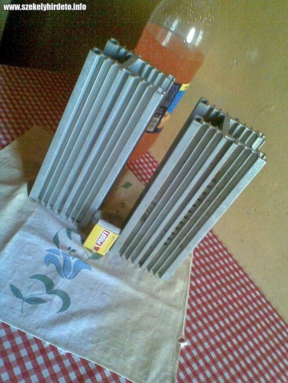

(#) csabacsaba hozzászólása Szept 3, 2012 /
Hello.
Szerintetek ez az erosito menyi futt?http://www.psc-audio.ro/catalog/product_info.php?cPath=151_72&produ...id=344.
Eleg lenne egy huttoborda egy kitnek ventilator nelkul.
Az erosito 8-ohm lenne hasznalva/
(#) reloop válasza csabacsaba hozzászólására (») Szept 3, 2012 /
Szia! Egy AB osztályú erősítő a leadott teljesít legalább felét elfűti. A kiszemelt borda nem valami praktikus a félvezetők felfogatása szempontjából. Csak ventilátorral tudom elképzelni.
(#) csabacsaba válasza reloop hozzászólására (») Szept 4, 2012 /
Pont belefer oda a sulyesztesbe.Azert gondoltam amugy venti nelkul hogy a rack dobozt ne kellene elcsufitani vagasokal.
(#) reloop válasza csabacsaba hozzászólására (») Szept 4, 2012 /
A passzív hűtés akkor hatásos, ha a lamellák függőleges helyzetben vannak. A meleg levegő kisebb fajsúlyán alapuló áramlás úgy tud igazán beindulni. Furcsán mutatna az erősítő állítva szerelt bordákkal
