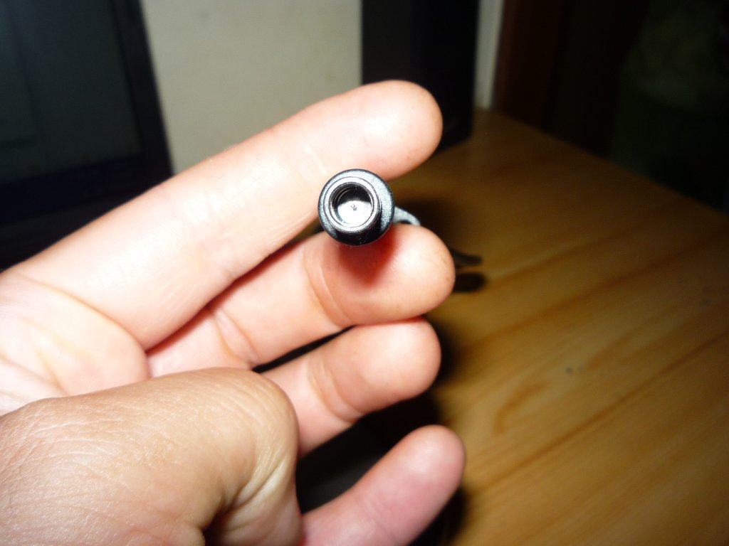

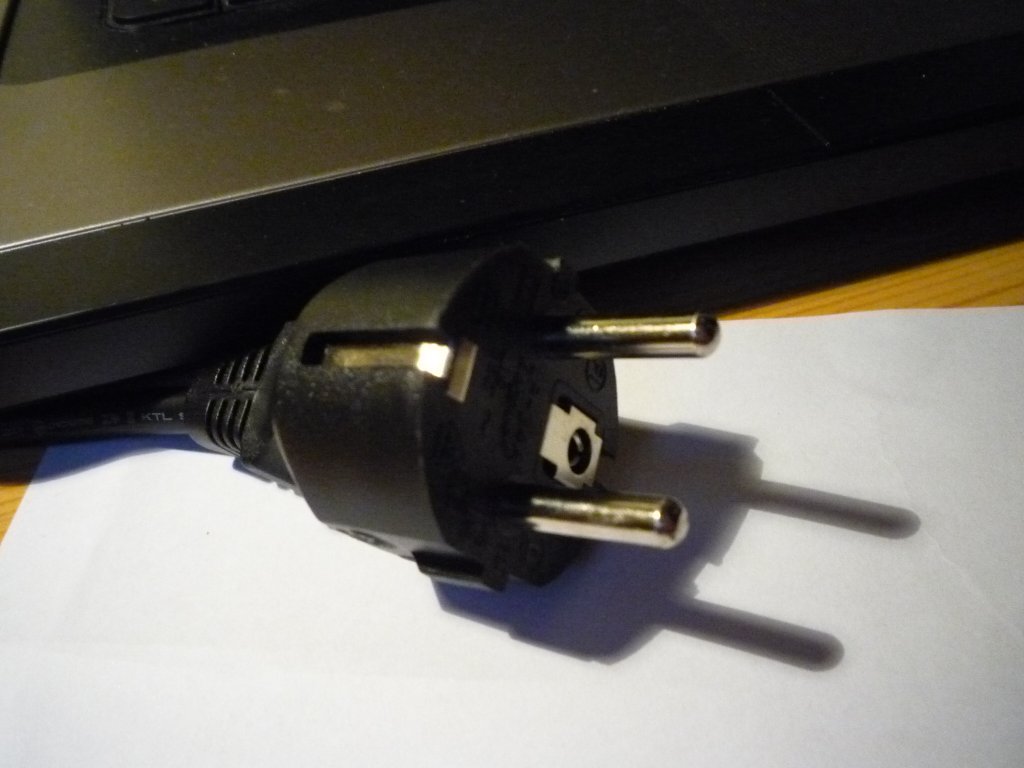

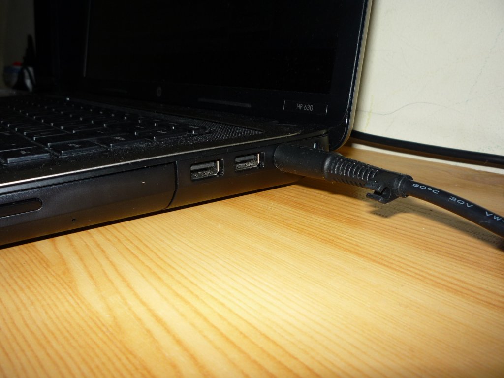

(#) bajtaig válasza SteveBarber hozzászólására (») Jún 16, 2012 /
OFF.
Az előző két kérdésemre válaszolj légy szíves, és ha lehet tegyél fel fotót a laptop tápjáról, úgy hogy a két csatlakozó is jól látszódjon!
Jó a kép,most a hálózati csatlakozóról is kérek,meg a tápról ami közte van!

(#) SteveBarber válasza bajtaig hozzászólására (») Jún 16, 2012 /
A táp csati földelt,ha erre gondolsz.

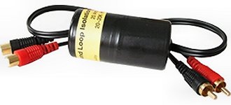

(#) speed008 válasza SteveBarber hozzászólására (») Jún 16, 2012 /
Nehogy feladd! Szerezz egy leválasztót. A földhurkos témába emlékeim szerint be van linkelve. Ez egy fekete henger aminek a két végén kijön egy 3,5 ös jack, a másik felén pedig rca csatlakozó.
Autóba szoktuk hifizéskor használni. A beszerzésről keveset tudok, mert egyszer hoztak ilyeneket (Monacor) gyártmányút.
A neve: Audió leválasztó (di-box), vagy Galvanikus leválasztó
Egy hátránya van, hogy a frekvenciaátvitel valamenyit csökken.
Mellékletbe feltettem egy példát!
