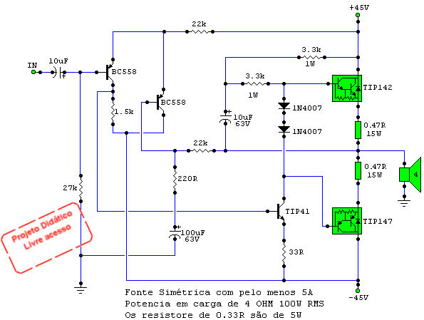

Sziasztok !
Ezt a kapcsolást szeretném megépiteni kicsit másképpen . engem az érdekelne , hogy helyettesithetem e a következőket:
Tip142 - MN2488
Tip147 - MP1620
BC558 - 2SA988
TIP41 - 2SC3623

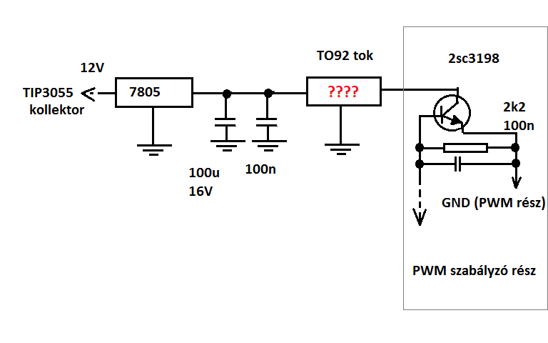

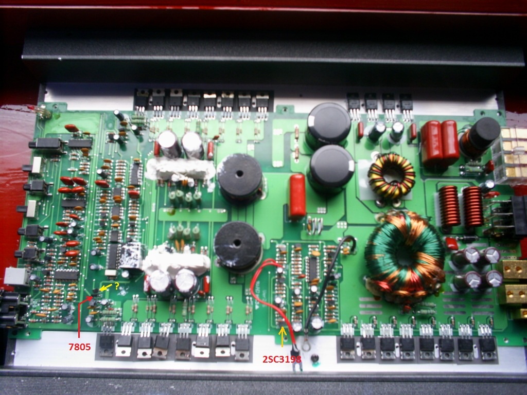

Remélem jó helyre írok. Szóval kaptam egy autóerösítöt javításra, de a tipusa nem ismert. Sem a panelen, sem a dobozán nincs felirat. Sok méregetés után cseréltem pár elégett dolgot, viszont 3 alkatrész hiányzott belole. Ebbol 2-ot kitippeltem, az egyik a 3055-ös NPN tranyó, a másik a piros nyíllal jelölt stabilizátor. Ezeket berakva el is indul az erösítö. Egy alkatrész azonban nem tudom micsoda lehetett. A sárga nyillal jelölt alkatrész. A panelen U-val van jelölve (a többi stabilizátor mellett is U van) tehát nem tranzisztor. A neten találtam egy rajzot, ezen látszik a TO92-es tok - a hiányzó alkatrész. A kérdés: vajon milyen stabilizátor ez? Mellékeltem egy rajzot, hogy mi hova van kötve. Minden segítséget szivesen várok. Ha esetleg nagyobb felbontású kép kell, teszek fel, mert ez, amin bejelöltem a dolgokat, ez az originál netes kép - nem túl minöségi.
Elöre is köszi.

Heló! Ha a paraméterek meg felelőek,minden gond nélkül be építhetők.

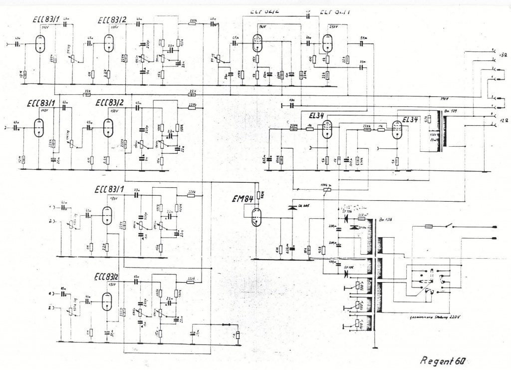

Egy Regent 60W-os gitárerősítőhöz szeretnék kötni mp3 lejátszót és lemezjátszót. Csatolt képen látható a kapcsolás, a bemenetekre -40dB van írva a képen.
A kérdés az, hogy közvetlenül tudok e rákötni a bemenetre mp3 lejátszót, vagy lemezjátszót?
Az egyik biztosan nem megy a jelszintek miatt,de nem tudom melyik, valamint hogy mi a -40dB jelölés. 4 bemenet van 2 az egyik stereo-nak, 2 a másiknak...
Milyen illesztést kell építeni,vagy változtatni az csövek előtt, hogy stimmeljenek a jelszintek?
Köszi előre is a segítséget!

Gitárerősítő zenehallgatásra nem alkalmas. Torzít és óriásit erősít, a zaja is magas általában.
A -40dB annyit jelent, hogy a névleges teljesítményhez - ami itt 60W -, 7mv kell a bemenetre.
A CD kimenete meg 1V nagyságrendű. Szóval borzalmas.

Ok... Köszi,ezt vágom, de azért valahogy biztosan meg lehet oldani, mondjuk valahogy leosztani a jelet... De a lemezjátszó a fő irány... Annak kicsi a kimeneti jele nem?

„4 bemenet van 2 az egyik stereo-nak, 2 a másiknak”
Nem így van. Ez egy mono erősítő. Célszerűbb előbb a lejátszó kimeneteit közösíteni azután rákötni valamelyik bemenetre. A rajzon alul található bemenetek kisebb érzékenységűek, azzal lehetne próbálkozni.
A lemezjátszódnak csak akkor kicsi a jele, ha dinamikus hangszedő van benne. Ahhoz RIAA korrektort kell építeni és máris megnő a jelszint.
