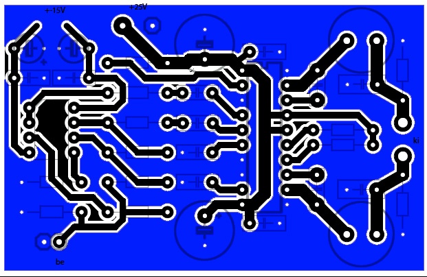

(#) peter1995 válasza reloop hozzászólására (») Okt 5, 2012 /
Akkor megpróbálom a 7297-el. Ahhoz van elkészítve nyák rajom mert egyik ismerősnek fogok majd olyan nyákokat csinálni. Köszi a segítséget.
Ez ugye már egy alapban hidalt vég. Gondolom a végső két kimenetet már nem lehet egyesíteni 1x30Wnak.?

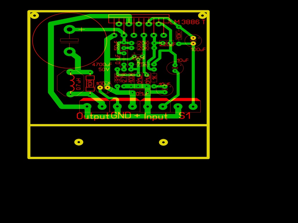

(#) Lacko12 válasza reloop hozzászólására (») Okt 5, 2012 /
Igen sokkal jobb most a működése a 100ohm-os ellenállásokat le is vettem nincs rájuk szükség. A 100K-nak növeltem meg az értékét 150K-ra így olyan 4 másodperc lett az időzítés és csak akkor van egy kis zaj amikor a relé érintkezője meghúz de ez természetes nem?
Pont olyan hang mint amikor a csupasz hangszóróvezetékeket hozzáérintjük a hangszóró csatlakozóihoz.
Meg szeretném köszönni a türelmed és a sok-sok segítséget hálás vagyok értük.
(#) reloop válasza Lacko12 hozzászólására (») Okt 5, 2012 /
Örömmel segítettem!
A kimeneti 4700µF-re most, hogyan és mekkora értékű ellenállás van kötve. A 100 ohm-ot benne hagynám.
(#) Lacko12 válasza reloop hozzászólására (») Okt 6, 2012 /
A gyári ajánlás szerint van egy 10R értékű ellenállás bekötve ahogy a rajzon is láthatod semmi más.

(#) reloop válasza Lacko12 hozzászólására (») Okt 6, 2012 /
Ez így nem végez koppanásgátlást bekapcsoláskor. A késleltetés ideje alatt a kimenetet egy ellenálláson keresztül a testre kell kötni, hogy a kondenzátor feltöltődjön.
A reléd kivezetéseit az adatlap alapján követem lehet, hogy nem egyezik vele.
Úgy kell bekötnöd, hogy alaphelyzetben a kimenet a 100 ohm-hoz kapcsolódjon, és behúzás után váltson át a hangszóróra.
Ha nem boldogulsz vele könnyedén, nyergeljünk át ide.

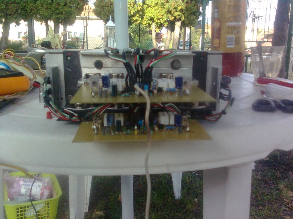

(#) accaboj hozzászólása Okt 6, 2012 /
Sziasztok! Építek egy hidalt D osztályú végfokot, szeretném kikérni a véleményeteket a GND-vel kapcsolatban. Jó lesz így? Vagy a bemenetet és a végfok IC AGND1,AGND2-t le kéne választani pl. 4,7 Ohm -al? Ilyen állapotban nem fog oszcillálni két panel egymással? Mint ahogy a képen van.

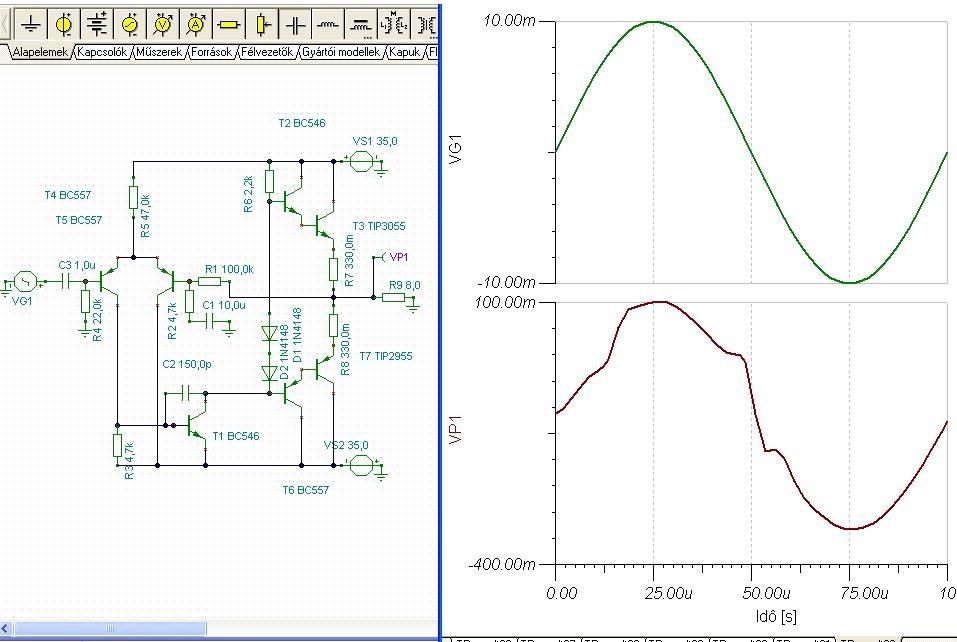

(#) reloop válasza ares9281 hozzászólására (») Okt 6, 2012 /
Se szeri, se száma a világhálón elérhető diszkrét félvezetőkkel megépíthető +/-40V tápról járatható erősítőknek. Az ajánlást a bőség zavara teszi szinte lehetetlenné.
Tartok tőle, a kolléga kiszúrta számodra a megépítésre végképp nem ajánlott kapcsolások egyikét.
A kimeneti egyenfeszültség tápfeszültség függő, terhelés hatására elmászkál. A végtranzisztorokon nem folyik nyugalmi áram. Ez a nullátmenet közelében jól hallhatóan torzítani fog. A nagyjelű erősítő tranzisztora sima ellenállásra dolgozik, sehol egy áramgenerátor. Ez ontja a harmonikus torzítást.
Elég a fejlécben szereplő "Cikkek" gombra kattintani, a végerősítők között máris ott egy kapcsolás.
A HE keresőjébe írd be: VF2, ST151, Quad405. Mind mind kipróbált jó áramkörök.
A baj a transzformátorod teljesítményével lesz. Az sajnos kevés a sztereó kiépítéshez.

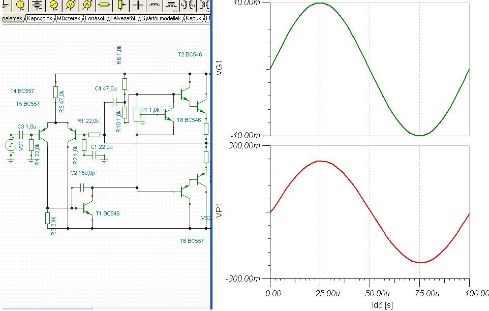

(#) reloop válasza Beringer 600 hozzászólására (») Okt 7, 2012 /
Szia! Illusztrálnám mi múlik néhány filléres alkatrészen.
(#) Beringer 600 válasza reloop hozzászólására (») Okt 7, 2012 /
Szia! Akkor ha be építem a nyugalmi áramot stabilizáló alkatrészeket,jobb lesz az erősítő stabilitása?
(#) Beringer 600 válasza Beringer 600 hozzászólására (») Okt 7, 2012 /
Igazad van,megpróbálom be építeni a hiányzó alkatrészeket.
A differenciál erősítő emittereinek áramát kell függetlenné tenni a tápfeszültség ingadozástól. Bármely erősítő kapcsolásban találsz rá példát.

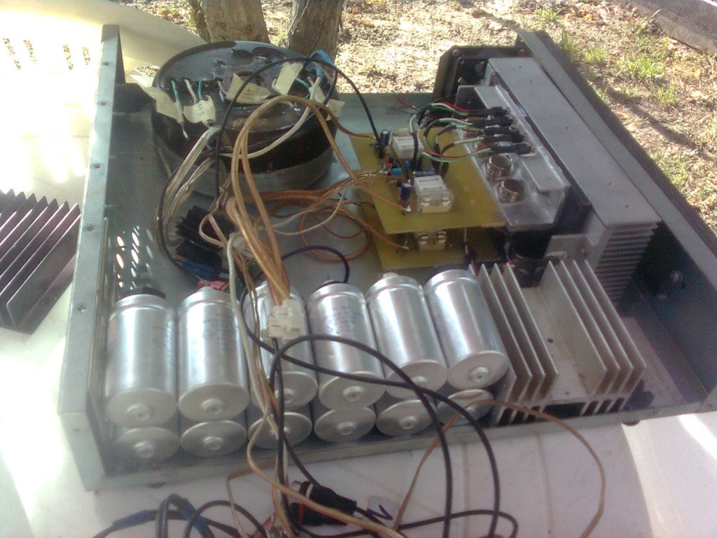

(#) blasz hozzászólása Okt 7, 2012 /
Sziasztok,sajnos nincs 100v kondim puffernek,viszont van 20db 63v4700uf,ha mondjuk sorba kötöm őket,12db gondoltam, erre van hely a dobozba,az megfelelne?Köszönöm
70v ról fog menni + -
A hozzászólás módosítva: Okt 7, 2012
(#) reloop válasza blasz hozzászólására (») Okt 7, 2012 /
Szia! Építs bele ellenállás osztót a mellékelt rajz szerint.
(#) blasz válasza reloop hozzászólására (») Okt 7, 2012 /
Köszönöm megprobálom
