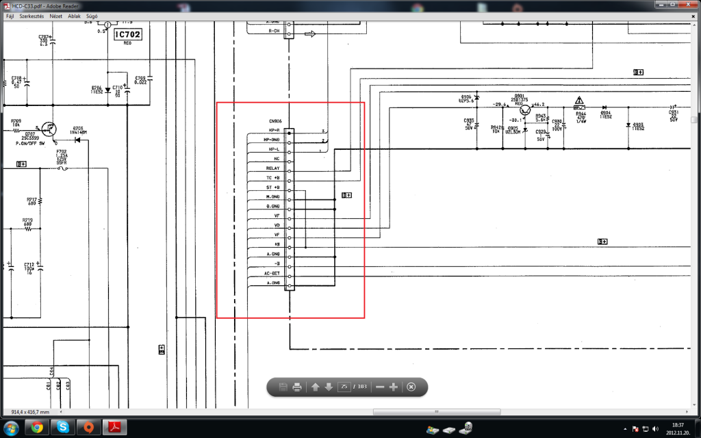

Tisztelt hozzáértők
A mellékelt képen egy sony HCD-C33 tipusú hifi erősitő egyik panelja látszik de egy kicsit sem értem ezt a szakzsargont megmagyarázná valaki hogy egy teljesen amatőr is megértse mit jelentenek a "jelölések"? Igazából szeretném működésre bírni valahogy amik megvannak : volume board, transformer board, transformer relay board. és a power board. A hifi többi része már sajnos nincs meg csak ezek maradtak, lehet hogy hülyeségeket írok de ebből szeretnék egy erősítőt összerakni. Részletes leírások szakrajzok PDF formátumban innen letölthetők: HCD-C33 pdf a 25. oldalon megtalálhatók a felsorolt alkatrészek.
Előre is köszönöm a segítséget. Üdv:jani
(#) Szabi1 válasza nemethjani hozzászólására (») Nov 20, 2012 /
Amit bekereteztél az egy csatlakozó.
(#) nemethjani válasza Szabi1 hozzászólására (») Nov 20, 2012 /
Igen az szabad szemmel is látható az alkatrészen de mit jelentenek a a jelölések? pl: HP-R HP-GND HP-l NC stb. Ha jól gondolom az alkatrészek megvannak de valahova egy kapcsolót kellene beépiteni, és megtudni hogy hol van a bemenet.

(#) reloop válasza nemethjani hozzászólására (») Nov 20, 2012 /
Szia! A GND testet jelöl, a CN907 csatlakozón van a végerősítő bemenete. A CN906 HP-* a kimenetek.

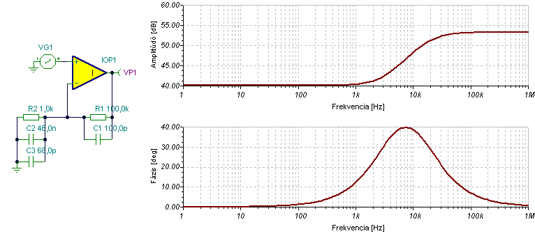

(#) blasz válasza reloop hozzászólására (») Nov 21, 2012 /
Szia Reloop megpróbáltam amit mondtál,a 100k csere,de nagyon elszaladt az egyenfesz nem birtam korrigálni,ellenben,tettem rá 100p kondit a 100k ra,és alatta az 1k kapott egy 46nf kondit,és egy 68p párhuzamban mind,először is nagyot dobott a hangminőségen,és most nem érzékeny annyira.A lehető legrövidebb lábakkal próbáltam berakni mindent.

(#) nemethjani válasza reloop hozzászólására (») Nov 21, 2012 /
Szia a CN907-re ráforrasztottam a bemeneteket összepakoltam a szerkezetet de meg sem nyikkan. Valahogy be kellene kapcsolni a szerkezetet nem lehet hogy a CN906-on rövidre kell zárni valamit hogy bekapcsoljon az erősítő? Áram alá helyeztem de kapcsoló az nincs rajta megtudnád keresni nekem? innen letöltheted a rajzot (25. oldal)

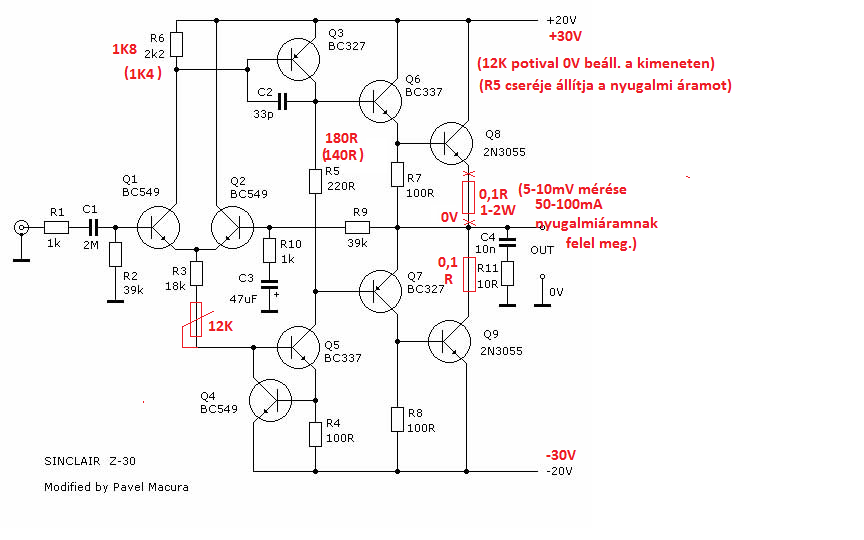

(#) bereczk.jans válasza luluzulu hozzászólására (») Nov 21, 2012 /
Szia! +-17...+-25V-ig nem változtatnék a rajzon. +-30V esetén a mellékletben pirossal jelölteket tenném. Nagyobb bétájú B és C jelzésű tranzisztorokat a gerjedés veszélye miatt nem használnék. Keresnék egy hasonló kapcsolás nyomtatott áramkörét. Csak az áramgenerátor részét (Q4,Q5) kell belevariálni. Esélyed a sikerre kb. 50%

(#) reloop válasza blasz hozzászólására (») Nov 21, 2012 /
Szia! Mellékelem a módosításod szimulációját. Ez megfelel egy feltekert magas hangszínnek.
