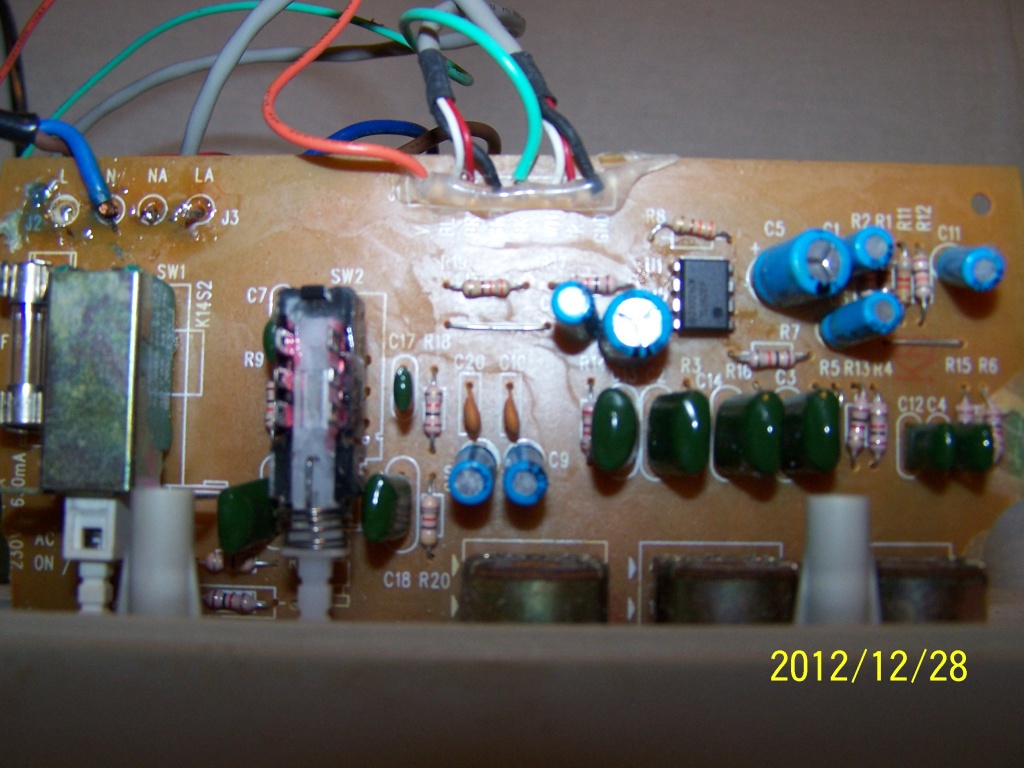

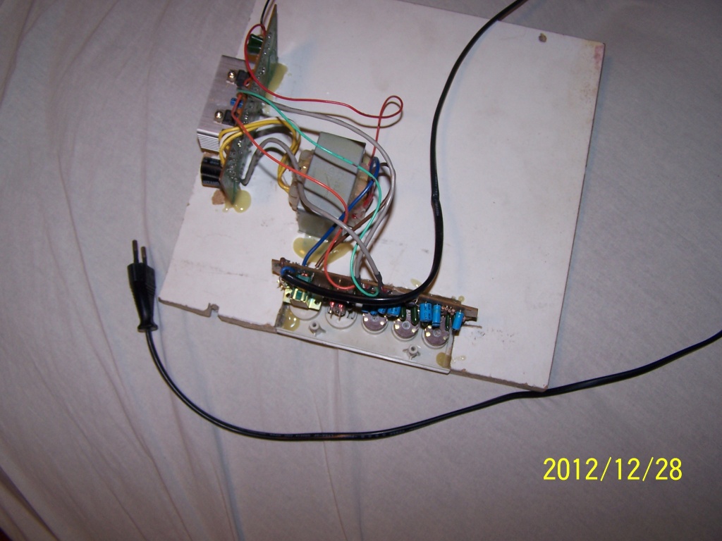

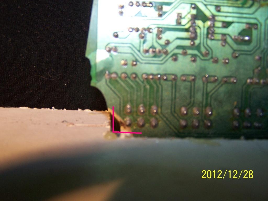

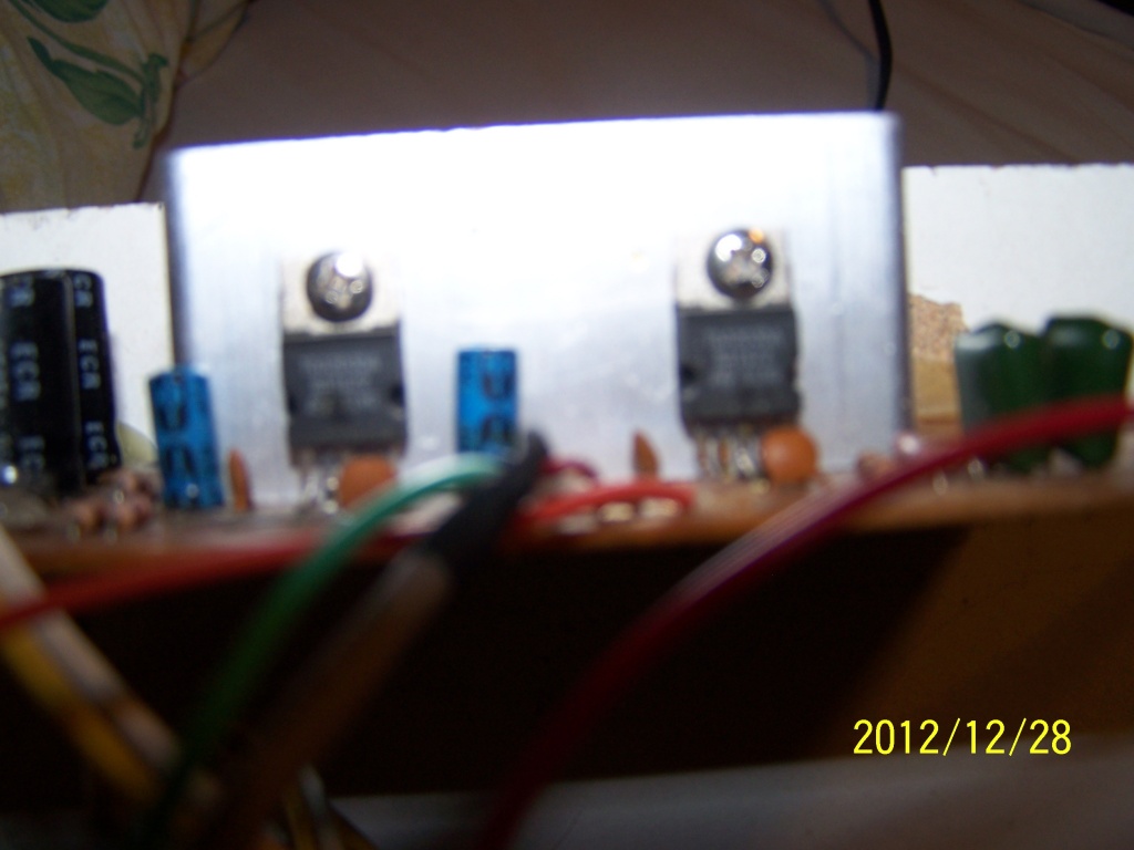

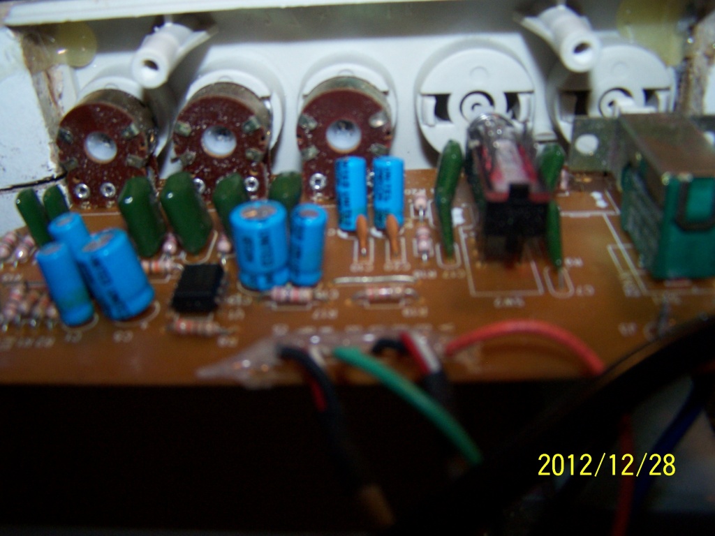

Sziasztok! Még mindig én vagyok! Kicseréltem az előerősítő 4558D jelű IC-jét, de még mindig halkan szól csak. Bekötöttem áram alá az egészet és hozzáérintettem az ujjam a végerősítő TDA2030 IC-jeire. Csak az egyiknél keletkezett búgás. Ezek szerint a másik besült?
(#) Dióda válasza Triplex hozzászólására (») Dec 28, 2012 /
Fotózd már meg a jelenlegi helyzetében az egészet majd a paneleket mindkét oldalról hátha észteveszünk valami tudpisságot.
(#) Triplex válasza Dióda hozzászólására (») Dec 28, 2012 /
Itt vannak a képek. Bocsi a minőségért, nincs csúcs fényképezőgépem :S
Ha a végerősítő egyik ic-je beadta a kulcsot, de a másik még jó, akkor még ad ki hangot nem?

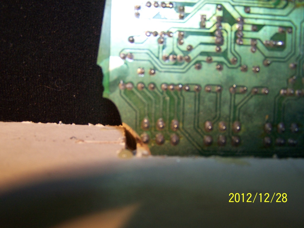

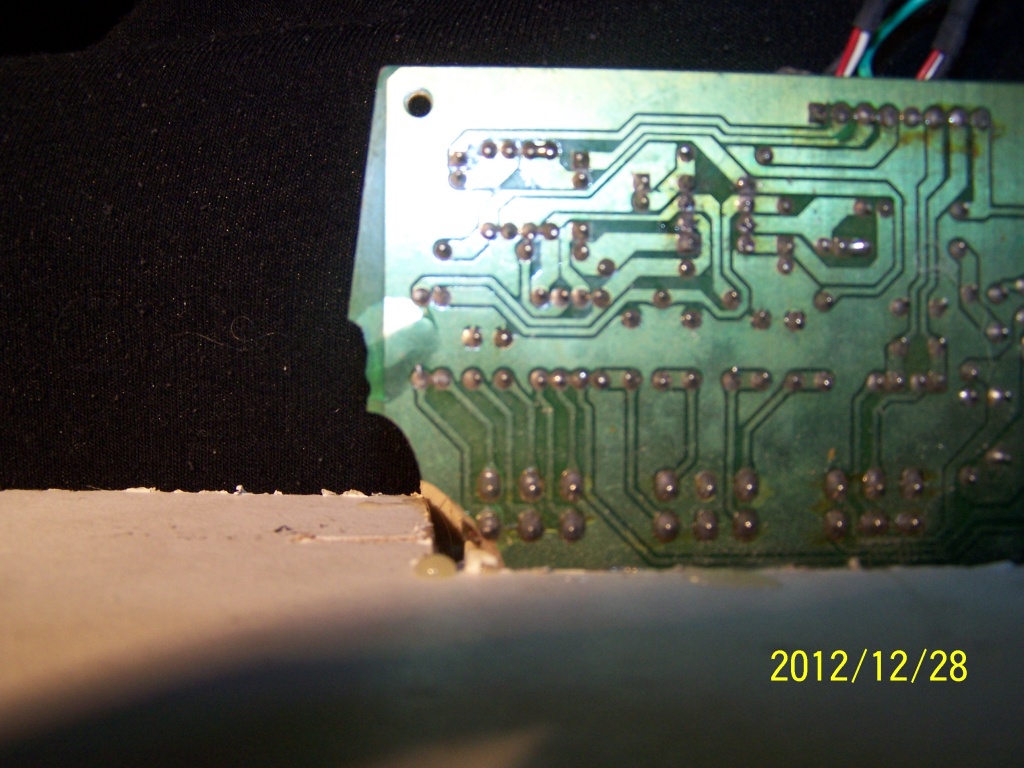

Hagy kérdezzek már egy érdekességet?
Annak az előfokpanelnak a bal alsó sarkát a ló harapta meg vagy te törted el?
Ahogy sandítom ott lett volna a letört részen vezetősáv nem?
Ha az megszakadt "mert le lett törve " akkor hogy várod hogy megszólaljon?
Ott nem volt vezetősáv. Az erősítő szól, csak halkan.
A törött részről légyszi egy közelebbi fotót.
Azonnal, pill.
Tessék a közelebbi fotók:
Jópofa de a lóharapással elvágtad a testpontot.
Már látom, és hogy lehet ezt javítani?
A hozzászólás módosítva: Dec 28, 2012
Tessék ezt a két pontot akár egy alkatrészlábbal is de összekötni.
Megkapirdászod a két helyet hogy a védőlakk lejöjjön és leónozva összekötöd.

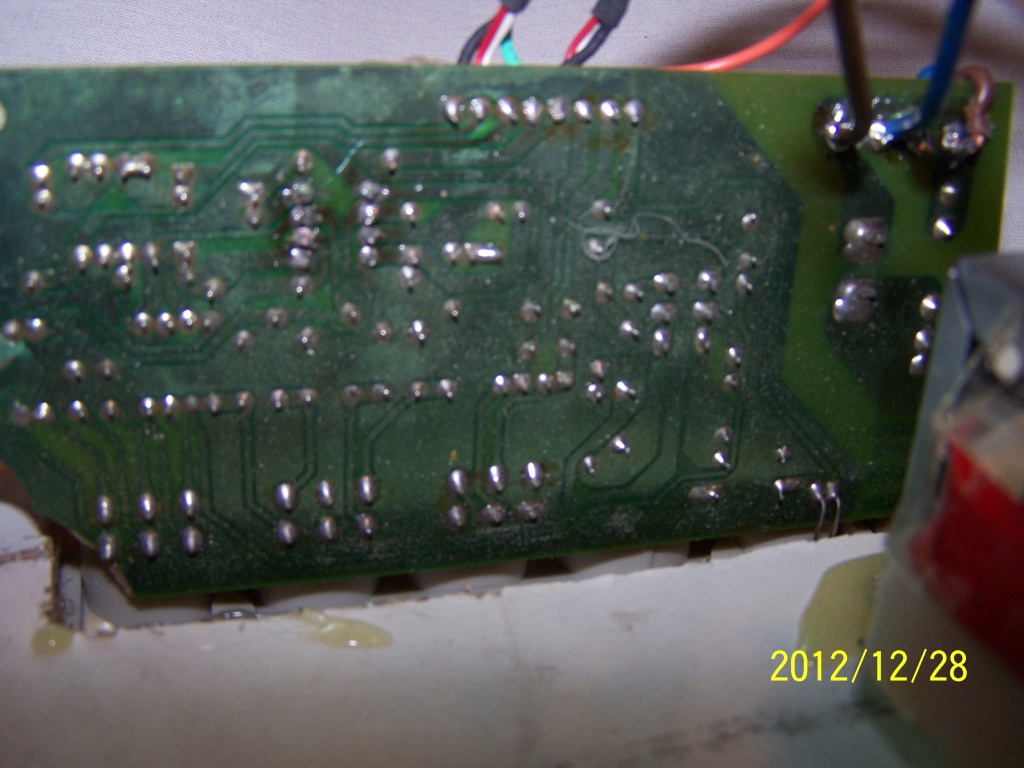

Ha ez bejön... akkor király vagy! És köszönöm.
Ez csak egy hiba . Meglátjuk mit lép rá ha rendbeteszed.
Megcsináltam, de még mindig halk.

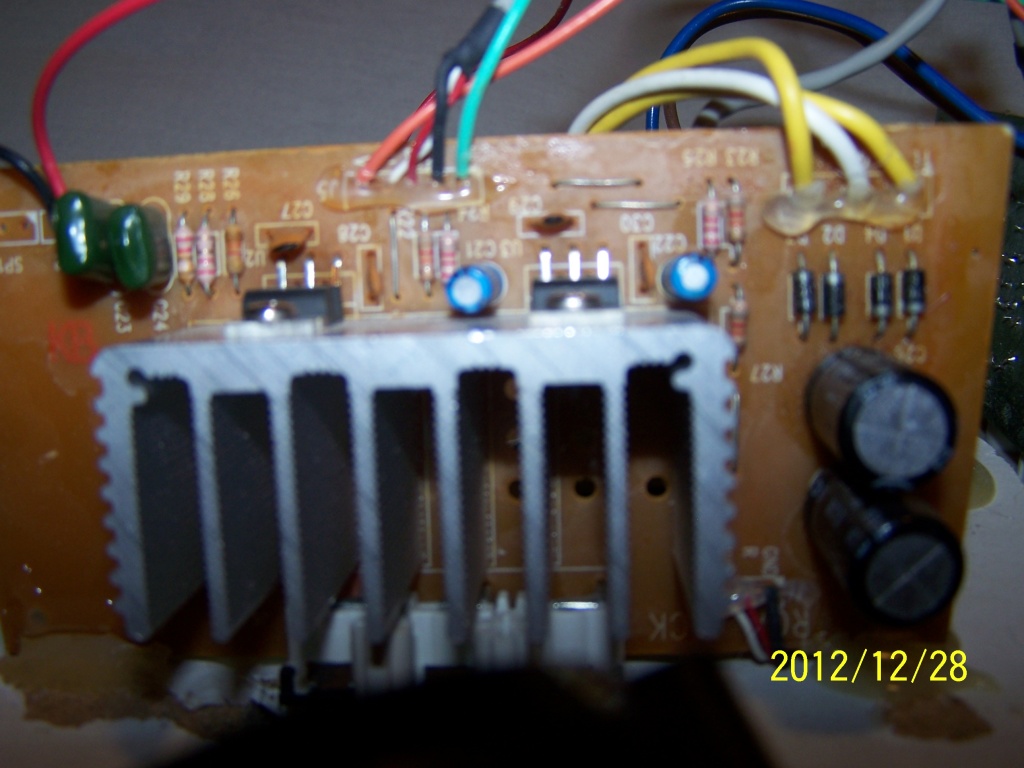

Ha jól értelmezem a nyákrajzolatot akkpr a hangszórókimenetek a végfokpanel jobb oldalán vannak aminél eléggé trehány forrasztást és levállt panelforfület látok.
Plussz a hűtőborda felől jön ki még egy szürke vezeték ami a fejhallgatókimenet lenne arra vigyázz nehogy hozzáérjen semmihez.
Ott a forrasztásnak nincs baja, rendesen érintkezik. De a teszthangszórót kimeneti vezetékre kötöttem. (próbáltam ide is kötni, de ugyanaz az eredmény)
Most hogy nézegeten a paneleket a végfokic-ken mindkettőn látok ilyen macatszerűséget.
Az most ott macat a feliratok között vagy hiányzik egy darab a tokból?
Az IC-k tokozása teljesen ép és gyári. (macat? ) Csak a kép rossz minőségű, de az ic-k épek.
Pedigt üssenek meg úgy néz ki mintha az ic közepén lenne egy lyuk mindkettőnek.
Ott csak tisztább mint a többi részen
A végfok és az előfok közötti szürke árnyékolt kábelt forraszd ki és nézd meg külön a végfokot hogy megy-e .
Két árnyékolt kábel is van. Melyiket vegyem ki?
Várjcsak egy szöszt!
A végpanelen lévő csatlakozók az két bemenet és egy kimenet.
Az előfok panelen lévő kapcsolóval ha jól látom akkor a hangszínt tudod ki-be kapcsolni (persze nem a hálózati kapcsolót értem) vagy sztereo/mono kapcsoló tökéletesen nem tudom kivenni. Namost ami a végpanel hűtőbordájától jön ki szürke az bemenet ami a csatlakozótól viszi a jelet az előfok felé. A másik viszi az előfok jelét a végfokpanelre. A másikat kell kiforrasztva megnézni a végfokpanelt hogy önmagában üzemel-e.
