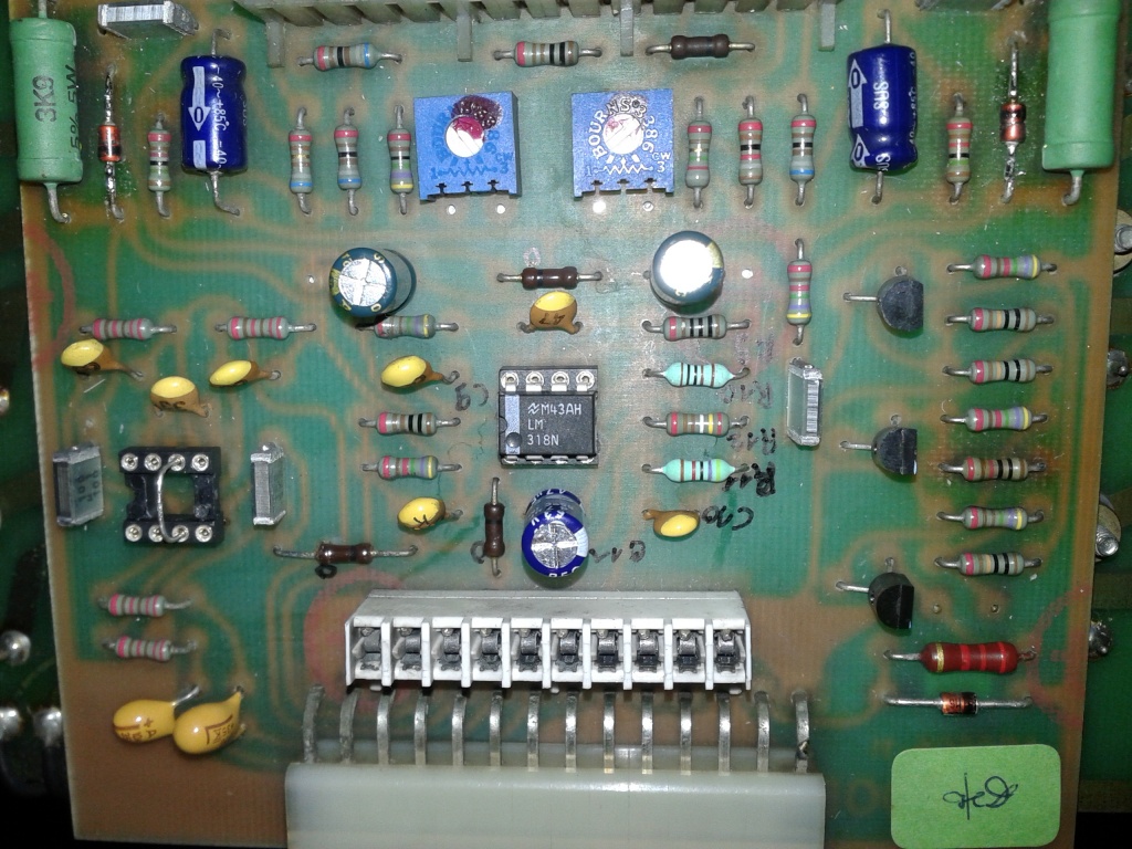

Mi történik TL071-gyel? Az jFET bementű, ott aztán alig folyik áram.
Lehet a háttérben gerjedés és a mért feszültségek nem is szimpla DC-k? Gyanús, hogy minkét csatorna egyformán rossz. Valami árnyékolás, testelés nem szabadult el?
Ha kiveszed az IC-t az R18...R21 feszültségosztó 0VDC-re állítja a kimenetet. Nagy bajra nem számítok. Remélem van azért izzó a hálózati biztosíték helyén veszély esetére

Úgy érted tegyek be az LM318p helyére TL071 et?
Nem szabadult, de a bemenet le van húzva földre.
Nincs most sajna itthon a tesztelős izzós kábelem, akkor inkább nem veszem ki az ic-t.
De akkor cseréljem ki 071 re?
(#) reloop válasza Tetye hozzászólására (») Dec 26, 2012 /
Azt írtad első körben kipróbáltad TL071-gyel, de nem segített - innen az ötlet. Az IC2-nek sajnos nem elég gyors, könnyen gerjedés lehet belőle. A javaslatot inkább visszavonom.
Visszatérve az LM318-ra. Az adatlap szerint max. 500nA a bemeneti áram, ez a számított 1mA-től nagyon távol áll. Az IC hibásnak néz ki.

Az hogy P vagy N mennyire számít? Nem nagyon találok erre utalást az adatlapon, bár 2 félét találtam.

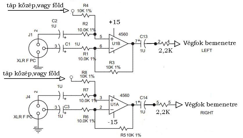

Sziasztok, kérnék egy kis segítséget tőletek, hogy lehet ezt a kapcsolást +-15V stabil táprol üzemeltetni. Én meg próbáltam bele tenni egy nagyobb erősítő bemenetének és gerjeszti a bemenetet. A válaszokat előre is köszönöm. Valószínű valamit nagyon el toltam, kísérletezni meg nem szeretnék mert féltem a végfokot.
(#) szamóca válasza Haliapu hozzászólására (») Dec 27, 2012 /
Így megérted.Minden esetre én a 100k kimeneti szabályzót tizedére csökkenteném kapásból. Az hogy féltápfeszre teszed a nem invertáló bemenetet, (test helyett) és testre a negatív táp (-Ut helyett) kivezetést, nem okozhatna gondot a működőképesség szempontjából, hiszen a csatolókondik a DC-t leválasztják. A szimmetrikus bemenetre szimmetrikus jelet is adsz?

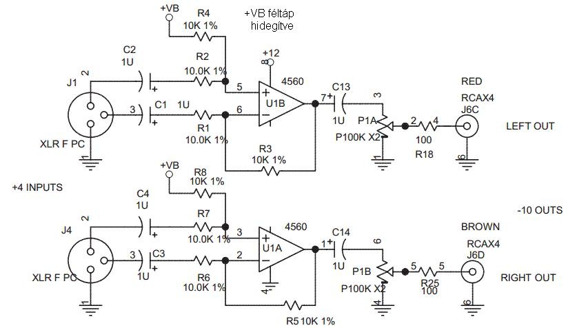

(#) Gafly válasza Haliapu hozzászólására (») Dec 27, 2012 /
Ez így több sebből vérzik...
„és gerjeszti a bemenetet”
Búg?
Több információ kellene.
Például értetted-e azt a megjegyzést, hogy "+VB féltáp hidegítve?".
Mert esetedben testre kötést jelent...
De akkor az XLR csatlakozónál sem kell kondenzátor.
Meg akkor ugye az XLR csatlakozót sem így kötjük be, ha például mikrofonról van szó...
Ha meg mikrofonról van szó, akkor ez meg nem mikrofon erősítő...

A tl071 et az előtte lévő ne ic helyére tettem, de az se hozott változást ezért lehúztam földre ennek az icnek a bemenetét és most úgy próbálkozom.
Bent voltam ma a városban és nagy meglepetésemre Mikorvillban kaptam lm318p jelű ic-t
Betettem kipróbáltam, ugyan úgy változatlan a jelenség.
De nem értem. A gnd és az ic lába közt MOhm os állásban nem mérek semmit. Nem kellene annak a -1V nak rajta lennie? Az húzná el a kimenetet hogy ne menjen ki rajta 8 v? Gondolom most ez a baj hogy az lm azt hiszi hogy így a jó ha ő kienged 8v-ot mert nem érzi hogy a visszacsatolt kimeneti 0hoz ez sok. De hogy fogja így észre venni magát?

Azt a hidegítős feliratot, már valaki csak úgy belepaintelte.

Kipróbáltam lm318n -el is de semmi, kicseréltem az R11 47K-t és az R10 et 1K hátha. De semmi változás. Totál új ic-k ellenállások.

Sziasztok, én így kötöttem be és szimmetrikus vonal bemenet ként használtam volna. Lehet, hogy a tápfesz túl magas? Amúgy egész magas hangon fütyül énszerintem nem brum.

Csináld meg rendesen akkor így..

(#) Haliapu válasza szamóca hozzászólására (») Dec 27, 2012 /
Köszönöm szépen meg próbálom. És ez +-15V stabil tápról üzemelhet így ?
