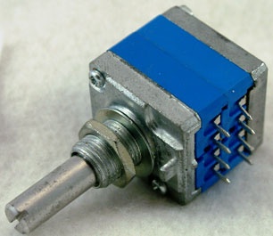

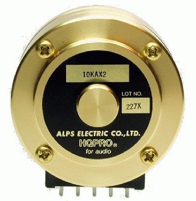

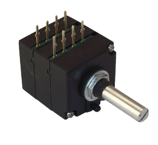

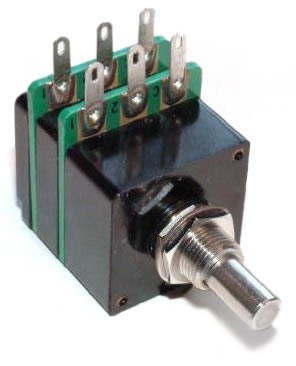

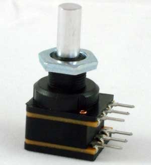

Ezt a fényerőszabályozott elvet a Diszkónika című könyvben is vázolták annak idején, azt hiszem Beszéd-zene átkeverő automatikát építettek ilyen elven. Sipos erősítős könyvében pedig FET-et vezéreltek, az meg is építettem valamelyik keverőpultomban anno. Mára változott a helyzet annyiban, hogy már könnyebben beszerezhetőek jó minőségű potenciométerek külföldről, annak aki áldoz rá. Az ALPS kék bársonya az elérhető alsó szintje a potiknak. Aztán Noblel, a TKD, Conex, Audio Note, vagy ha pénz ékszer nem számít akkor a 640€-s ALPSRK50112.
(#) emersys válasza szamóca hozzászólására (») Jan 11, 2013 /
„vagy ha pénz ékszer nem számít akkor a 640€-s ALPSRK50112.”
Igen, -sajnos a csillagos ég sem vethet határt az áraiknak..

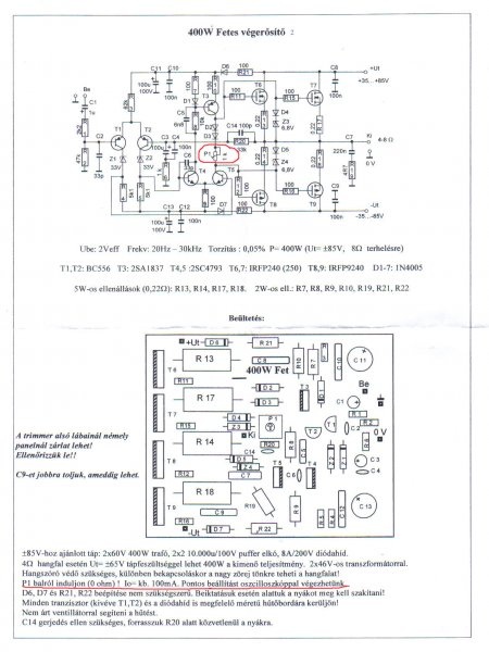

Sziasztok! Most többet olvasgattam a fetes erősítőkről,és teljesen meg zavart pár oldal.Na most azt kérdezném,hogy ez a fetes erősítő mennyi kimenő teljesítményt szolgáltat valójában?A rendelkezésemre álló feszültség,2x85v,és tudni szeretném hogy mennyit ad le 4,és 8 ohmról.Köszönöm.

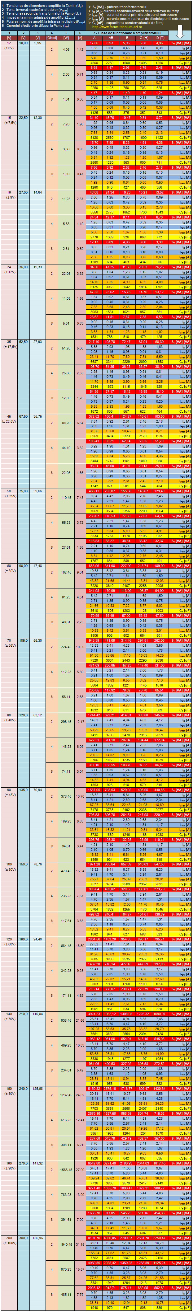

(#) ImiDj válasza Beringer 600 hozzászólására (») Jan 12, 2013 /
Szia!2x85V vagy +-85V nem mindegy mert ha AC 2x85V az egyenirányitva elég sok lenne a feteknek.Ha jól látom csak 2 pár fettel van elátva a kapcsolás.Szerintem ez édes kevés.Ilyen tápfeszre legalább 4pár kellene 8Ohmra de min 3 pár.4 ohm-ra 5-6pár.Ilyen tápfeszűltséggel kb 300-350W 8 ohm-on és négyen ennek duplája.Minden 100W-hoz egy fet pár kell szerintem hogy ne terheld túl a feteket.Igy is jó és műkődik de nagyon megvannak rángatva a fetek.8 ohm-ra rá teném (de még az is rizikós) 4-en bisztos nem lenne hoszú életű.Egykis táblázat ebből kb megvannak a tápfesz és hozzá kimenő telyesitmény.Bővebben: Link
(#) blasz válasza ImiDj hozzászólására (») Jan 12, 2013 /
A kollega 85v +- ra gondolt,a 85vDc az elméleti max.8ohmra amit ajánlanak hozzá.A készitője
