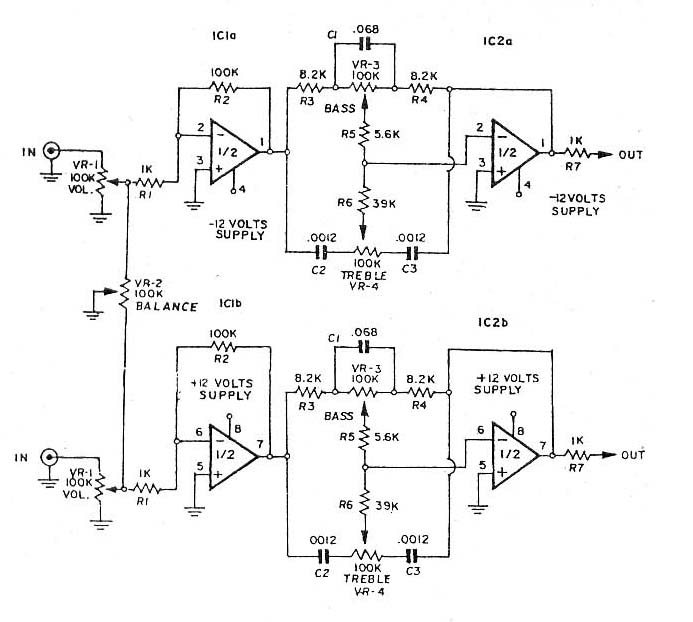

(#) McDeath válasza reloop hozzászólására (») Jan 10, 2013 /
Köszönöm a gyors választ! A kacsolás nagyon jó és szép, viszont nekem monóba kellene feltétlen, mert az egy pár hangszóróból egy működőképes csak sajnos és csak egy mono erősítőm van, és ezeket próbálom valahogy összekombinálni. Azért nagyon szépen köszönöm és elrakom jobb időkre hátha szükségem lesz valamikor még rá.
(#) reloop válasza McDeath hozzászólására (») Jan 10, 2013 /
A hangszínre van külön téma, onnan egy rajz aminek elég a felét megépíteni.
Jogos, köszönöm és elnézést a tévesztésért.
Csak arra gondolván, hogy előerősítő is szükséges, ezért gondoltam, hogy ide írok. Azért köszönöm és ez már teljességgel megfelelő.
Üdv McDeath

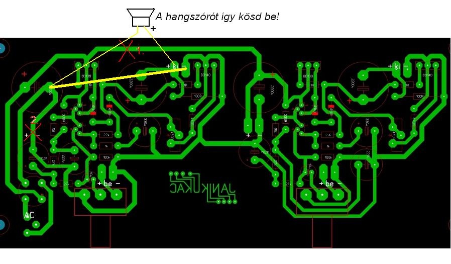

(#) janikukac hozzászólása Jan 11, 2013 /
Létezik, hogy 0,06V-ot mértem? (vagy csak elronthattam valamit...)
(#) reloop válasza janikukac hozzászólására (») Jan 11, 2013 /
Az 1 ohm-on nagyon jó lenne, ha ott mértél.
(#) janikukac válasza reloop hozzászólására (») Jan 11, 2013 /
Persze. Az 1R két lábára csatlakoztattam a mérőeszközt. Mi a további teendő?
A hozzászólás módosítva: Jan 11, 2013
Most van 0,06V/1 ohm =60mA nyugalmi áramod, ez tökéletesen megfelel. Ha melegednek a tranzisztorok kicsit növekedni fog még. A trimmerre (P1 1k) aligha lesz szükséged
Most számításim szerint a hangszóród csak enyhén búg lekeret hangerő mellett. Mit tapasztalsz?
Pillanat, a búgást elfelejtettem megnézni!
(#) janikukac válasza janikukac hozzászólására (») Jan 11, 2013 /
Most azért tényleg nem őrület, de még van zúgása. Próbáljam meg zenével is így ellenállástól , mindenestől?
A testet először az erősítő legnagyobb áramfelvételű pontjára kell kötni. A felvett áram ha keresztül folyik a bemenet test pontjain, az ott eső zavarfeszültség (búgás) óhatatlanul behallatszik.
Végezd el a 2. számú átvágást, és egy vezetékdarabbal készítsd el a vastag sárgával jelzett átkötést!
A hangszóró negatív pontját feltétlen közvetlenül a táp szűrőkondenzátorára kell kötni. A hangszóró által felvett áramnak sincs semmi keresnivalója a bemeneti részen. Ezt mutatja a vékony sárga.
Oké, és az első számúval mi legyen??
