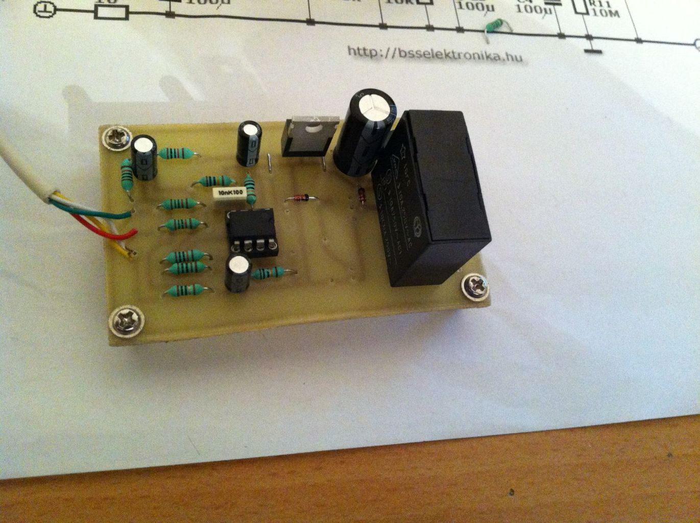

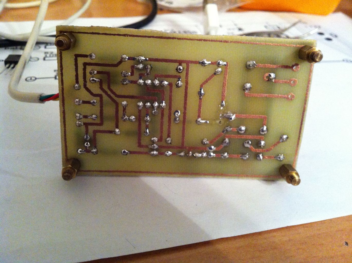

(#) manson1989 válasza reloop hozzászólására (») Jan 29, 2013 /
Eltávolítottam őket, csak a Fet/tranzisztor maradt és úgy is behúz, ami érdekes mert ha megvizsgálom őket akkor jónak bizonyulnak, ha kiveszem őket akkor nem húz be. Abszolút nem értem, hogy miért nem jó.
(#) reloop válasza manson1989 hozzászólására (») Jan 29, 2013 /
A kondenzátort kisütötted? Dobj fel egy fotó, hogy lássuk mi lehet a hiba!
Kivettem a kondenzátort, és a 10Mohmos ellenállást. Máris teszek fel képet.
A BD139 más okokból nem lesz jó ehhez, de most nem erre térnék ki. Ha a relét behúzta a többi alkatrész kiszerelése után akkor azt gyanítom, hogy úgy lett beültetve: a hűtése nézett a relé irányába. Ilyenkor a bázis ment a testre, mivel ez a tranzisztor szemből nézve, lábak lefelé ECB kiosztású. Elképzelhető?
A FET zárva maradása nem garantálható, ha a gate láb lóg a levegőben. Úgy próbáld, hogy a source-höz azaz a testre kötöd. A bent hagyott, kisütött kondenzátornak ez lett volna a szerepe.
Kifelé nézett a hűtőzászló, ismertem a lábkiosztását a BD139-nek. Kipróbálom másik fettel ahogy mondtad.
(#) manson1989 válasza manson1989 hozzászólására (») Jan 29, 2013 /
Hihetetlen...kicseréltem a Fetet egy másikra és láss csodát ezzel műklödik... Pedig a másik is vadiúj volt és ahogy kimértem aszerint működnie is kellett volna.. Szóval már működik. Hálás köszönetem a segítségedért Reloop.
A gate láb elég érzékeny, ha statikus feszültség éri a tevés-vevés közben akkor sajnos sérül a FET.
A BD tranzisztor nem rendelkezik azzal a tulajdonsággal, hogy a vezérlő bemenetére érkező 3-10V feszültségtől folyamatosan nyitva legyen. A bázisát (mivel a tranzisztorban ott egy dióda van) 0,7V-ra húzná fel ez a kapcsolás és a bázis áram pillanatok alatt 0,6V alá sütné a kondenzátort, mikor is a tranzisztor lezárna. Minden halk résznél oldana a relé.
Értem, még annyit, hogy lehet-e valami megoldást találni arra, hogy lengő vezetéknél ne kapcsoljon be? Gondolom gerjed.
A bejövő jelet a 100nF kondi előtt kösd a testre egy ellenállással. Minél nagyobbal, ami még épp hatásos. Első próbának megteszi ha az egyik 10k-t testeled, a másikat hagyd lengeni.
Kipróbálom. Köszönöm a segítséged.

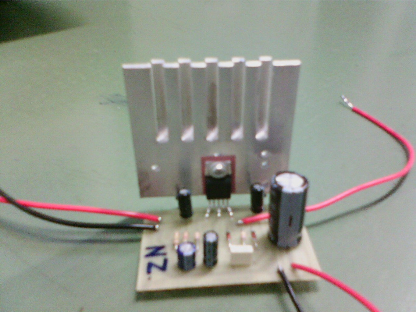

Bár kerestem a Fórumon (meg a gugliban), még nem találtam választ, kérlek segítsetek.
TDA2822M sztereo mini erősítőt csináltam a gyári kapcsi alapján. Szól is szépen, de mivel csak 4 Ohm 3W hangszóróim vannak (és az IC 0,65W-ossal szeret élni), rövid idő alatt felmelegszik a DIP8 tok....
Mit javasoltok? Tegyek a tokra hűtőlapot, vagy kössek sorba ellenállást a hangszórókkal?

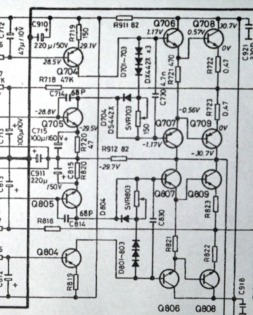

(#) Orbán József hozzászólása Jan 31, 2013 /
Üdv Polgártársak!
Kellene egy tudós vélemény egy alkatrésszel kapcsolatban. Azért itt kérdezek rá, mert egy erősítőben van, lásd a mellékletet.
Az erősítő egyik oldala meghalott, van néhány zárlatos vég és meghajtó tranyó.
Volt 3 db kisjelű, sorba kötött dióda D701-703.
Aztán a nyugalmi áramot állító trimmerrel párhuzamosan van bekötve egy SVR703 rajzjelű dióda, ami drótos lett.
Az épen maradt oldalból kivettem a jót és csodálatosan viselkedik. Nyitó irányba dióda, fordított áramiránynál jött a meglepés!
A tápegységet 10mA áramhatárra állítva elkezdtem növelni a kimeneti feszültséget, ca. 2-3V-ról felfelé. Ha hirtelenebb ugrott meg a kimeneten a feszültség, az áramhatároló bevillant, aztán nem folyt durva áram, szerintem semennyi, de nincs is jelentősége.
A lényeg, a hirtelen feszültségnöbvekedésre beterhel egy kicsit, egészen 15V-ig próbáltam, tovább szerintem nincs értelme, a helyén nincs ekkora feszültségváltozás, szerintem.
Szóval milyen alkatrész lehet ez és mi lehet jó helyette?

(#) kadarist válasza Orbán József hozzászólására (») Jan 31, 2013 /
A keresztreferencia kereső szerint ez egy közönséges kisjelű szilíciumdióda.
A hozzászólás módosítva: Jan 31, 2013
(#) Orbán József válasza Orbán József hozzászólására (») Jan 31, 2013 /
No, helyesbítek, kérem felejteni az áramhatárolást, az a tápegységem kimeneti kis szűrőkondija. Bocsi a misztikus ál élményért.
A lényeg, ez közönséges diódának néz ki, elképzelhető, hogy valamennyivel nagyobb áramú az 1n4148-asoknál és annyi?
kadarist!
Közben már elküldtem én is a tépelődésemt, én is erre gondoltam, köszönöm!
Még annyit, hogy a SVR703 a trimmerpoti rajzjele és nem a diódáé.
(#) Orbán József válasza kadarist hozzászólására (») Jan 31, 2013 /
Igen
Még egy mágikus dologgal kevesebb...
