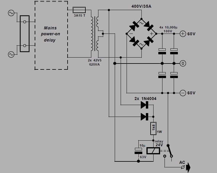

(#) Jaksi hozzászólása Máj 16, 2013 /
Sziasztok, Csináltam 2 PA300-as panelt. Élesztettem dobozolás nélkül és minden rendbe volt, szólt szépen. Bedobozolom és bekapcsolom erre világít a D13-as LED és nem csinál semmit. Mi lehet a baj szerintetek? Hol mérjek?
http://www.elektron.si/forum/files/pa300_elektor_11_1995_angl_241.pdf
(#) reloop válasza Jaksi hozzászólására (») Máj 16, 2013 /
Szia! A "B" ponton ellenőrizd a 0 voltot és nézd meg, kap-e a védelem AC-t!
(#) fecus válasza reloop hozzászólására (») Máj 16, 2013 /
Köszönöm a linket!
(#) Jaksi válasza reloop hozzászólására (») Máj 16, 2013 /
"B" pont rendben az AC kap -60V-t de a LED világít...
Az AC kapjon AC-t ne -60V-ot. Esetleg elírás?
Nem elírás. Az AC kimenetre-re én -60V-t kötöttem.
AZ AC figyelőt kihagytam ezért a direkt -60V
Az helytelen. A T12-nek túlságosan negatívra teszi a bázisát. Az AC-re az egyik szekundert kösd amiből a +/-60V-ot nyered. Így tud gyorsan oldani a relé a hálózati feszültség lekapcsolásakor. Remélem a T12 nem pusztult bele, a 120k eléggé korlátozta az áramot.
Mit jelent az, hogy kihagytad az AC figyelőt? Mi a szerepe így a -60V-nak?
A hozzászólás módosítva: Máj 16, 2013
Hu ez nem teljesen világos. A tápbol jön a 42V ezt rárakom a Graetzre így megvan a +/- 42V-m ez megy a 4 kondira akkor látom a +/- 60V-t. Honnan kellene akkor az AC-re rákötnöm?
A transzformátorodból nem +/-, hanem váltófeszültség jön ki, ezt rövidítik AC-vel (Alternating current). A két 42V-os ág egyikét (tetszőleges) kösd a védelem AC jelű csatlakozójára.
Dehát itt a relé a -60V-t kapcsolja az AC-re...
Ok megprobálom habár nem értem...
Meggyőztél, R33 és R50 tényleg erre van méretezve. Mérd meg T12 bázisán a feszültséget testhez képest, az feszültség előjele is fontos adat!
(#) reloop válasza Jaksi hozzászólására (») Máj 17, 2013 /
A D12 és az AC felirat teljesen azt sugallta, hogy szokásos módon épített AC figyelő van a kapcsolásban. Itt valami utólagos módosítás történhetett.
(#) Jaksi válasza reloop hozzászólására (») Máj 17, 2013 /
Jaaaj most szétvágtam a javaslatodra az AC-t de visszakötöttem már. A T12 bázisánál +0.64V van.
Közben elolvastam az építési leírást, abban is az szerepel amit ösztönösen ajánlottam.
„The ‘AC’ terminal on the PCBis linked to one of the secondary outputs on the mains
transformer.”
Ha nincs extra reléd berakva, akkor a javítás befejeztével mégis csak arra kéne áttérni a tranziens mentes lekapcsolás érdekében.
A T12 bázisán 0-(-2V) a helyes érték. R50-et (120k) és a hozzávezetést ellenőrizd!
A hozzászólás módosítva: Máj 17, 2013
120K rendben. De igazábol mit jelent ha világít a D13?
IC2 5ös lába negatívabb mint a +1,4V-on lévő 6-os. Ennek természetes okai: tilt a hővédelem, de akkor D14 is világítana, egyenfeszültség van kimeneten, T10, vagy T11 kinyit, végül a harmadik az imént vizsgált AC figyelő.
Akkor azt mondod, hogy kössem az AC-t a trafó kimenő részének valamelyik 42V-végére abbol nem lehet baj. Ugye?
Még ne tedd át mert nem lesz jobb tőle. A T12 nyitott állapotát meg kell szüntetni!
A 120k-ra megérkezik a -60V?
Nem érkezik meg. 0,5V-t látok rajt csak.
Keresd meg a szakadást, D12 is okozhatja. (Lehet ezt frissen és pihenten is, holnap is van nap )
Oks majd folytatjuk...Lehet csak jövő héten. Köszi!

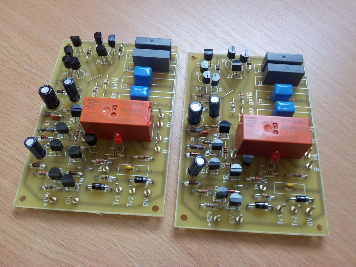

(#) balazska1987 hozzászólása Máj 17, 2013 /
Koppanásgátlónak hívják, amikor megszűnik a 12V-os tápja 0,2s-os idő alatt lekapcsolja a hangszóró kimenetet így nem lesz pukkanás illetve bekapcsolásnál késlelteti a hangszóró kapcsolást és ott sem lesz pukkanás.Itt megtalálod! mellékelek képet is.
Na megvan a hiba! Valaki jól kiszúrt velem! A nyáktervet erröl a fórumrol töltöttem le layout-ban és az AC - CLIP fel volt cserélve rajta. Ugyhogy nézze át mindenki aki majd nekiáll és innen szedi le a nyáktervet.
Ráraktam így már helyesen a D12-elé a -60V-t és minden rendben ezen a panelen.
Erre nem gondoltam, mivel korábban normál működésről számoltál be. Amúgy tényleg visszatérő hiba, más is esett bele.
