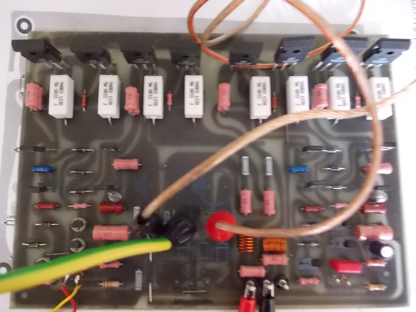

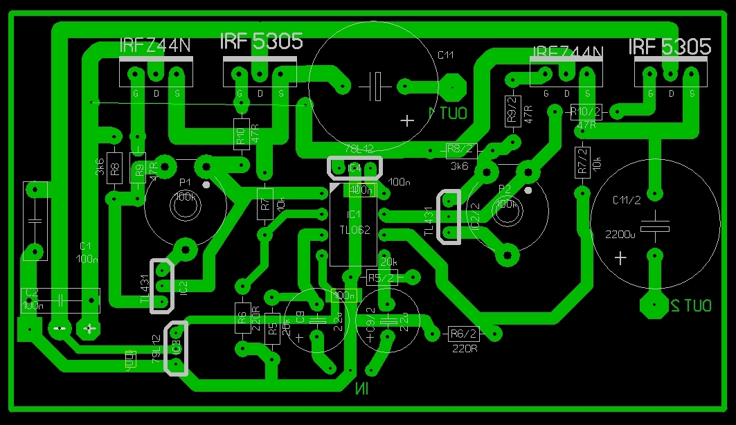

(#) luluzulu hozzászólása Máj 15, 2013 /
A dracula élesztés sajnos sikertelen lett.
A trafó primer ágába kötöttem biztosítékot(315mA) Azonban sajnos rögtön kiégett...
Kis szedtem a FET-eket szintén le verte, Csak a műveleti erősítő ki vétele után marad élve a biztosíték. Az IC 4 és a 8 as lában -+12V mérhető feltételezem az jó, azonban a 1-7 lábon pozitív tápfeszültség... Szerintem ez a hiba... Mi okozza?
Ez lett a végleges nyák:
A hozzászólás módosítva: Máj 15, 2013

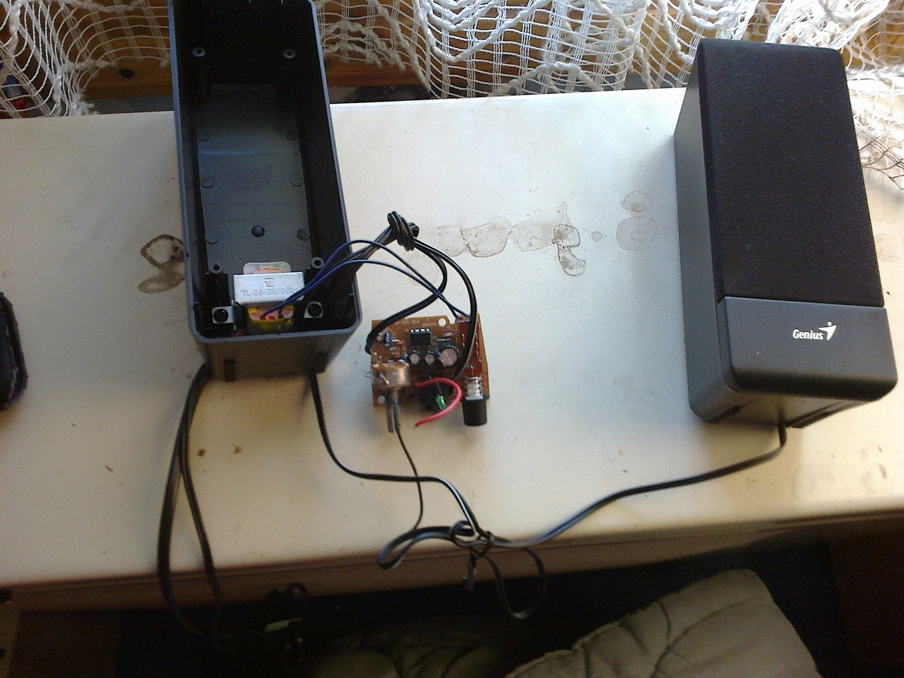

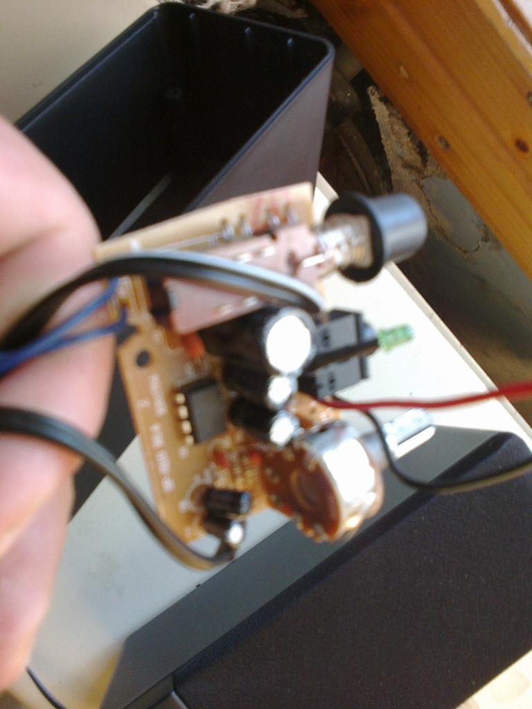

(#) subwoofer220 hozzászólása Máj 15, 2013 /
Sziasztok! Minap vettem egy Genius pc hangfalpárt (high end amplifier)
és arra vagyok kíváncsi hogy elbírná a pc táp 12v-os ágát? Az amper mennyire számít?
Az erősítőben 16v-os kondi van.. TDA2822
A válaszokat előre is köszönöm!
(#) vipera1997 válasza subwoofer220 hozzászólására (») Máj 15, 2013 /
lehetséges hogy elbírja
Mi van a tápjára írva?
(#) subwoofer220 válasza vipera1997 hozzászólására (») Máj 15, 2013 /
Sajnos az nincs rajta... A multiméterem sincs itthon
Az IC adatlapját kell megnézni.
Szerinted melyik mond igazat?

(#) reloop válasza luluzulu hozzászólására (») Máj 15, 2013 /
Szia! Az 1, 7 lábakra az R8 adja a pozitív feszültséget, az normális. Ha jól van behelyezve az IC és kiolvasztja a biztosítékot akkor valószínűleg hibás lesz.

(#) luluzulu válasza reloop hozzászólására (») Máj 15, 2013 /
Tényleg az IC volt a hibás... Azonban nem értem hogy birta le verni a 300mA biztosítékot...
De nem lényeg működik, majd holnap tesztelgetem kicsit jobban mit tud...Nagyon csendben van eddig tetszik...
Mekkora bordákat illik rá rakni? Mekkora a legkisebb impedancia amivel terhelhetem így?
4 ohm-mal nyugodtan terhelheted. A bordát ne sajnáld tőle, mert a teljesítményhez képest magas a táp, és ettől fűteni fog.

(#) matyusz válasza subwoofer220 hozzászólására (») Máj 16, 2013 /
Valószínű, hogy elbírja a gyári puffereléssel mindennel szerintem 15V körül lehet a fesz. A graetz hidat akkor ki is hagyhatod és mehetsz közvetlen a pufferre, csak ügyelj a polaritásra.

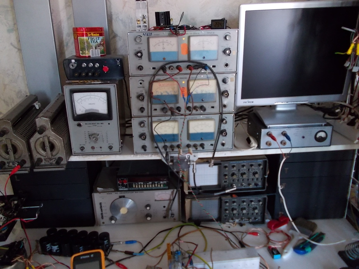

(#) blasz hozzászólása Máj 16, 2013 /
Ez most a műszer parkom. Ezekből gazdálkodom.

(#) luluzulu hozzászólása Máj 16, 2013 /
Ma össze raktam a Dracula másik csatornáját is, az élesztésnél a negatív ágban lévő 10Ohm füsttel fejezte ki nem tetszését. Ki forrasztottam a FET-eket és a GATE lábaikon 10V és 20V mérek, a trimert hiába tekerem... TL431 a hibás?
(#) blasz válasza luluzulu hozzászólására (») Máj 16, 2013 /
Izzót használsz a trafó előtt a primer körben élesztésnél?
