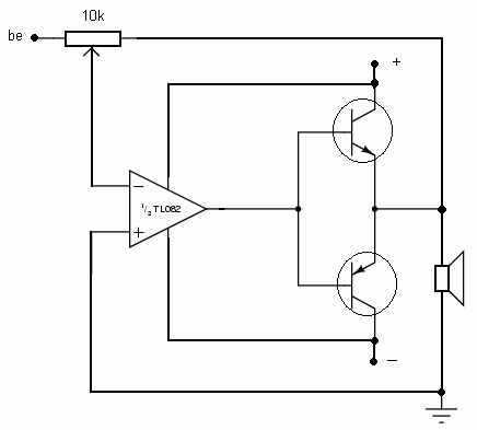

(#) Mayan hozzászólása Ápr 16, 2008 /
Ez így működne ? Mert akkor sztereóra összesen kell egy tl082, egy 2*10k-s poti és 4 tranyó... király lenne !
Az ötletinnen származik:
(#) szunyi válasza Mayan hozzászólására (») Ápr 16, 2008 /
heló!
A kapcsolás egyértelműen működőképes, de a minőségi alkalmazásokra nem igazán felel meg.
A B-osztályú beállításban működő végtranzisztorok ugyanis nagy keresztezési torzítást okoznak.
Előnye az egyszerűsége és gyakorlatilag kevés alkatrésszel is nagy teljesítményűre építhető.
