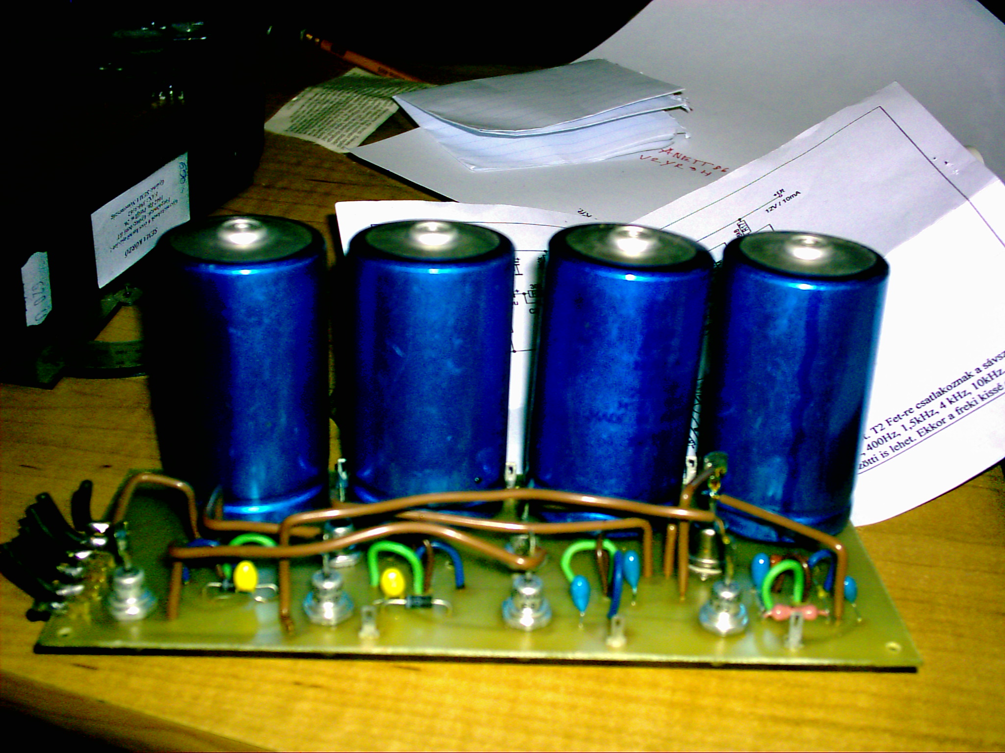

Sziasztok van 4 db 10000uf kondenzátorom és 40 voltos azt köthetem sorba? igy 80 v lessz a tápfeszük.
Kell még hozzá valami?
(#) aflmor válasza gyula1 hozzászólására (») Ápr 14, 2008 /
80V igen, de a kapacitás osztódik. (pont fordítva, mint pl. az ellenállásoknál)
(a lesz, meg 1 "sz")
(#) gyula1 válasza (Felhasználó 15355) hozzászólására (») Ápr 14, 2008 /
Hy magyar gyártmány 10000u/a 40 v De a rádio technikában is 63 v-s t ir erre az erőlködőre.
A kondiról itt egy kép erre gondoltál?
Ez a trafó jó lessz hozzá?
https://www.hqvideo.hu/info/hu/trafo_40vx2_300.html
Thx
Ok akkor ezt meveszem van 40 voltos kondimbol még 4700µF-esem is de gondolom jobb ha ezt használom.
Most találtam 10db 63 v1000u/a -s mm gyártmányú kondit azt csak párhuzamosan kell kötni ugye?
Maradok inkább a 2x28v-nál de csak, hogy neked legyen igazad mert segítessz rendes vagy.
12v vel tudom tölteni az elég és mit kell mérjek sajna kapacitásmérőm nincsen. De van 4 db kondim abbol a nagyból.

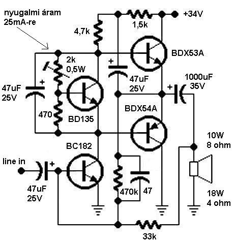

Mekkora max. teljesítményű push-pull erősítőt lehetne csinálni BD139 - BD140 párral ?
Ezt meg lehetne vajon csinálni végtranyónak ezekkel ?
(forrás:http://www.redcircuits.com/Page52.htm)
(#) lamalas válasza Mayan hozzászólására (») Ápr 15, 2008 /
A belinkelt vegfokot nem lehetne BD139-140 parossal megcsinalni, egyreszt mert nem darlington tranisztorok masreszt eleg kis teljesitmenyuek. Talan ha a BD139-140-esekbol + vmi nagyobb teljesitmenyu tranyokbol darlington parokat kialakitanal akkor esetleg menne a dolog. De inkabb "gyari" darlingtonokat kellene hasznalni hozza.

(#) szilva válasza Mayan hozzászólására (») Ápr 15, 2008 /
Meg lehet építeni egy ilyet, bár a végtranyók kis áramerősítése miatt elég macerás, ahogy lamalas kollega is említette. Maximum pár W teljesítményt lehetne úgy kihozni belőle, de egy PC-hez asztali zörgőnek bőven elég lehet.
A felső végtranyó kollektor-bázis körénél lévő ellenállásokat a tizedére, vagy kisebbre kellene csökkenteni, a booster elkót emiatt legalább a 10szeresére növelni, hogy a frekvenciamenet ne romoljon. A kisebb teljesítmény miatt én ekkora tápfeszt sem adnék neki, teljesen felesleges. A végtranyók emittereinek potenciálját féltápfeszre kellene beállítani, ha jól gondolom, akkor a 470k-s ellenállás csökkentésével.
Kísérletezni, ismerkedni, tapasztalatot szerezni szerintem egy jó kis alapkapcsolás. A végtranyókat a BD135-tel közös hűtőbordára kell felfogatni.

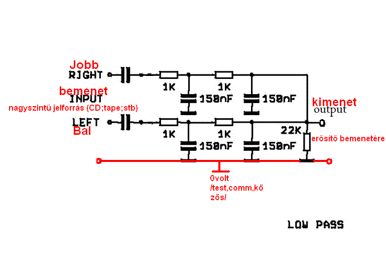

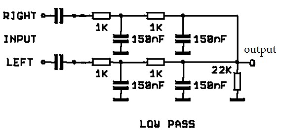

(#) pb hozzászólása Ápr 15, 2008 /
hellósztok
megépitettem ezt a kapcsolást de nem tudom hogy mit hova kossek. az erősitőből kimenő jelet (azta két vezetéket) hova kössem és a hangfalból kijövő vezetéket hova kössem??
és a 150nanos kondik gnd-jével mit csináljak?
le tudná valaki ralyzolni hogy ezt hogy kell bekötni?
(#) szamóca válasza pb hozzászólására (») Ápr 15, 2008 /
Egy kis tévedésben vagy! Amit építettél az nem az erősítőd ki, hanem a bemenetére kell csatlakoztatni.
(#) pb válasza szamóca hozzászólására (») Ápr 15, 2008 /
helló
én azt hittem ez olyan hangváltóféleség amit az erősitő kimenetére kell kötni
igy ki is próbálom köszi
