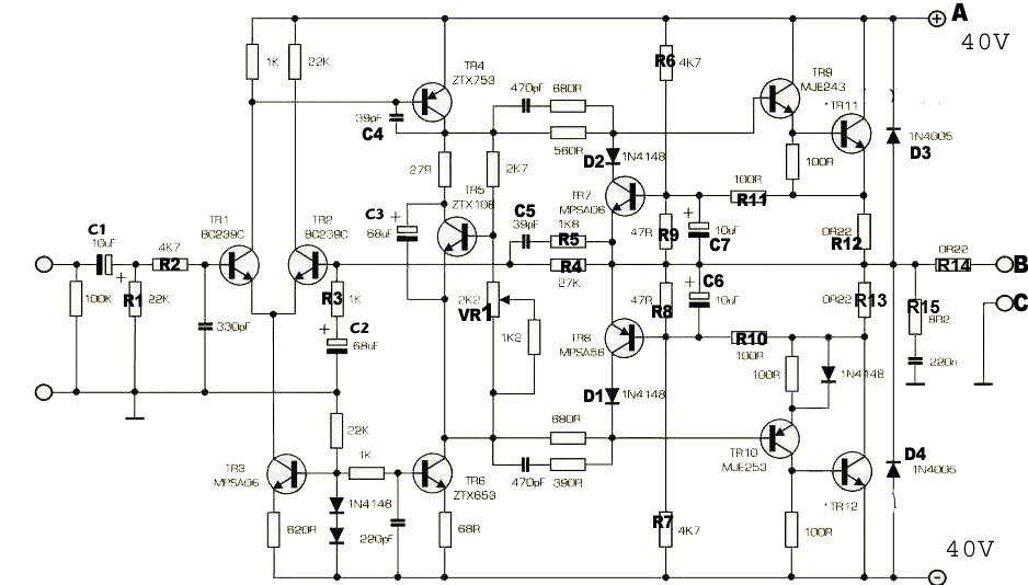

Szia! Mellékelek egy viszonylag egyszerű változatot.
Megfigyelhető, hogy a kimenő áram útjába eső R12 ellenálláson eső feszültséget az R6,9,11 ellenállás hálózat olyan korrekcióval engedi TR7 bázisára, mely a kivezérelt feszültség értékét figyelembe veszi. Ennek eredménye, hogy nullátmenet közelében kisebb áramerősségnél korlátoz.

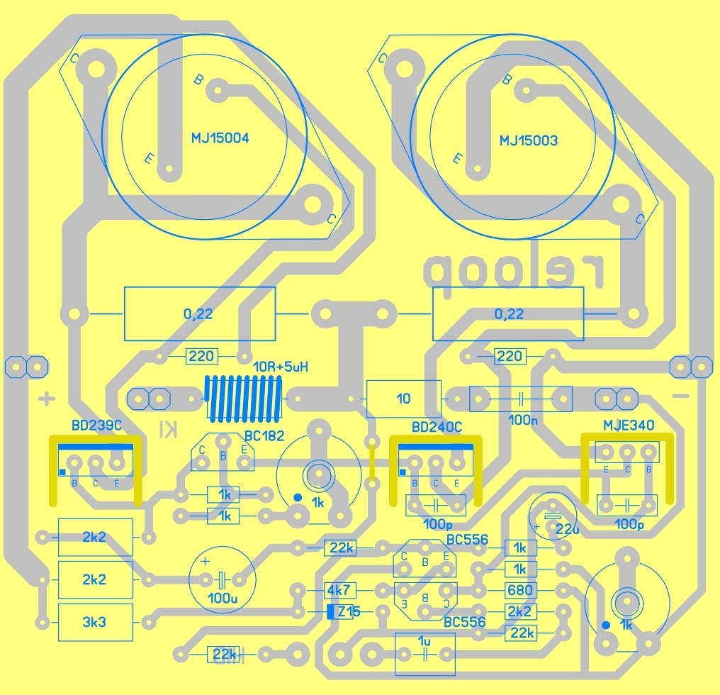

Reloop fórumtársamnak! Segítséget szeretnék kérni,hogy össze raktam ezt az erősítőt,és az a gond vele,hogy bemenő jel nélkül teljesen hidegek a vég tranyók.De mikor megkapja a bemenőt,nagyon gyorsan fel melegednek a végek.+-42v,és 8 ohm-ról hajtottam.Esetleg tudnál segíteni! Köszi Zsolt.Még annyit tennék hozzá,hogy bc556 helyet bc327-40 típust használtam fel.

(#) reloop válasza Beringer 600 hozzászólására (») Júl 10, 2013 /
Szia! A BD-k mekkora hűtőbordát kaptak? Hagytam helyet bőven, rakhatsz nagyobbat is mint amekkorát a rajz mutat.

Nem a bordával van gond,hanem 1-2 másod perc alatt rettentően fel melegednek a vég tranyók,mihelyt bemenő jelet kötök a panelra. Kimeneti dc 0.00v

(#) Beringer 600 válasza reloop hozzászólására (») Júl 10, 2013 /
Az esetleg szabályoz hogy nem bc556 ot,hanem bc327-et raktam be.
A rajzon van egy BD239C és egy BD240C tranzisztor. Azok nincsenek a bordán, nem is volna szabad ráhelyezni őket. No, ezeken mekkora az egyedi hűtőborda? (Így érhető a kérdésem?)
A hozzászólás módosítva: Júl 10, 2013

(#) Buvarruha válasza Beringer 600 hozzászólására (») Júl 11, 2013 /
Azért van, mert zárva vannak a transzitorok, amikor jelet engedsz rájuk, akkor kinyitnak és be is gerjed az erősítő.

(#) reloop válasza Beringer 600 hozzászólására (») Júl 11, 2013 /
A BC556 és a BC327 közötti eltérés nem függ össze a végtranzisztorok melegedésével.
A kolléga által említett gerjedés a kimeneten lévő 10 ohm ellenállás felforrósodásával tettenérhető.
