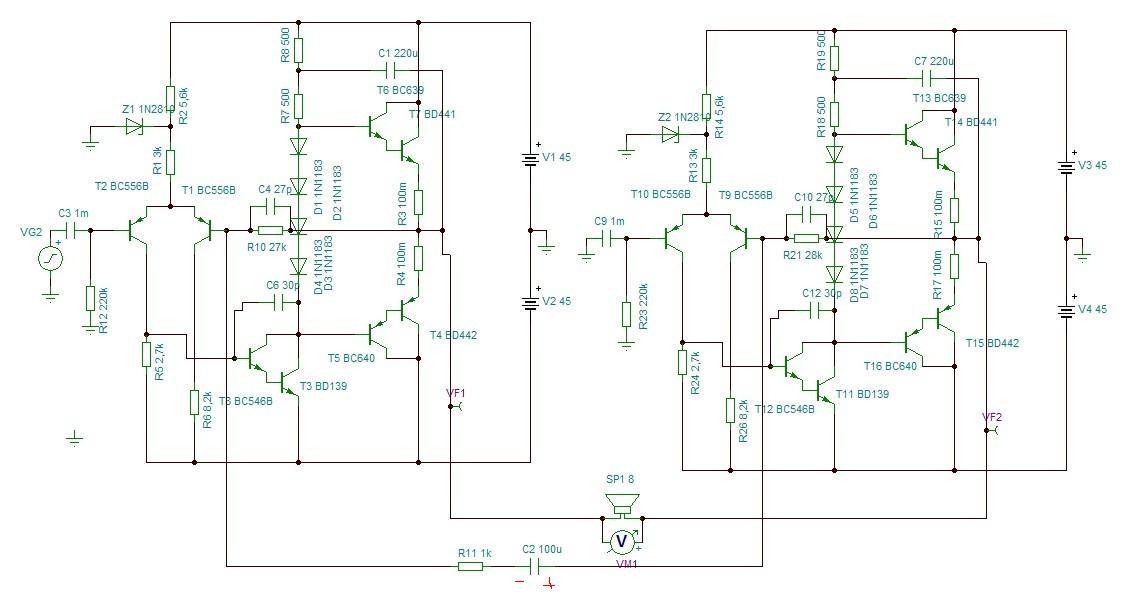

Cseréltem a félvezető garnitúrát, jelenleg 6,8R 5W ellenállás van a kollektorokon, a 2n2219-ek helyén 2n2222 van. A két kicsi megégett ellenállás helyén 2,2k van. Működik szól az erősítő, csak olyan halk, hogy alig lehet hallani. Valamit módosítani kellene csak nem tudom mit. Kicsit este van már gondolkodni...

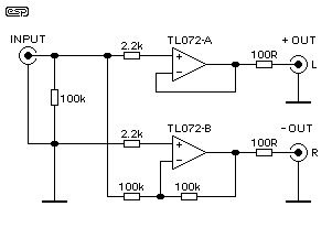

Még egy olyan kérdésem van,hogy ma meg csinálnám a Robson-ba a hídaláshoz szükséges kialakítást.Nos az lenne a kérdésem,hogy a hangzásba lenne -e különbség ha külön fázis fordító adaptert használok,vagy a panelon alakítom ki a fázisfordítást.A két kép közül te melyik megoldást látnád jobbnak?

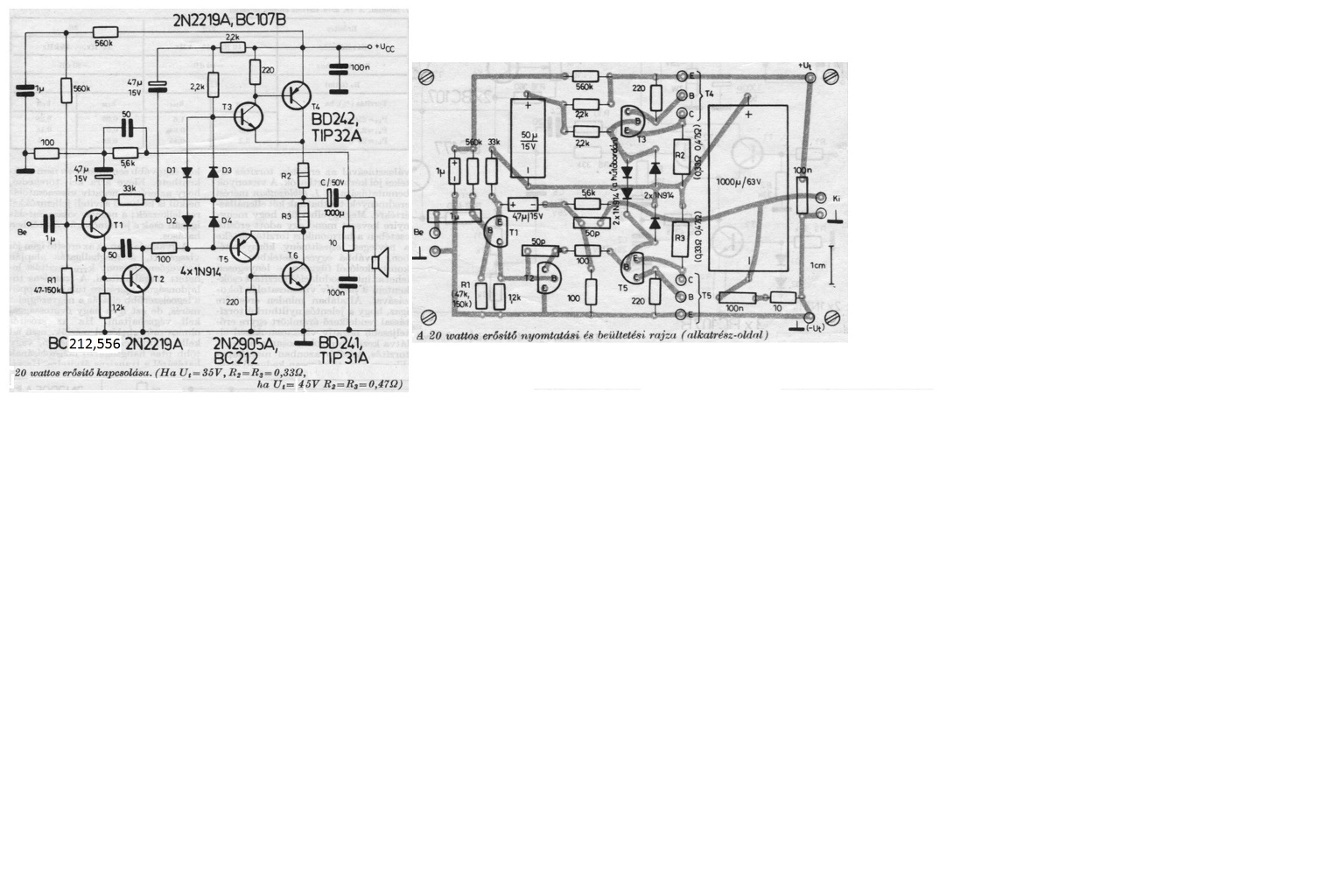

(#) bereczk.jans válasza kissadam hozzászólására (») Okt 20, 2013 /
Szervusz! 80%-ban sejtem melyik kapcsolásról van szó. Küldöm a dokumentációját.

(#) reloop válasza Beringer 600 hozzászólására (») Okt 20, 2013 /
Köss be potit ahogy a rajz mutatja. A TL-ek táplábai szerint köss rá tápfeszültséget. A neminvertáló bemenetet lekövetve (valószínűleg a + a panel szélén) adj rá jelet. Figyeld meg a kifelé mutató jelnél mi tapasztalható!
Szerk.: fázisfordítónak az ESP rajz bevált, de kísérletezhetsz a másikkal is.

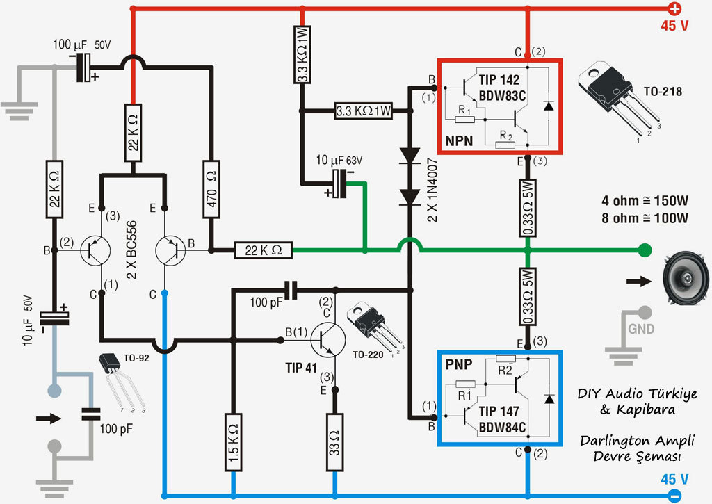

Üdv már megőrülök ettől a vacak darlingtontól,beépítettem a nyugalmi szabályzót,20mA van már csak rajta és kiüti a végeket,negyed óra felmelegszik szép lassan éás durr, van még mit csinálni vele vagy jöhet a balta?Az ördög kapcsolása
Köszi
(#) reloop válasza blasz hozzászólására (») Okt 20, 2013 /
A BD139-et felfogattad a hűtőbordára?
(#) blasz válasza reloop hozzászólására (») Okt 20, 2013 /
Persze rajta van,a vég felett pontosan.Sokkal jobban melegszik a tranyó mint a borda,de rendesen fent van paszta meg minden.

(#) kissadam válasza bereczk.jans hozzászólására (») Okt 20, 2013 /
Ez az a kapcsolás, ezt a rajzot kerestem. Így már jobban fogok boldogulni. Egyébként szól az erősítő csak rettenetesen halk, a pontos ellenállás értékeket kell belepakolnom.
Köszönöm a segítséget!
A nyugalmi áramot akkor állítsd 20mA-re, mikor már kézmeleg a borda. Ha így sem jutsz kielégítő eredményre, akkor még pár alkatrésszel kiegészítjük a szabályzót.
20mA is sok szépl lassan bemelegszik de nagyon,most 16mA van lejjebb nem tudom vinni,4 ohm on melegszik, 8 ohm on már kevésbé,pedig 40vDc ről megy bőven az ajánlott alatt,
Remélem az emitter-ellenálláson eső feszültségből számolod a nyugalmi áramot és nem a tápágban méred Le kell annak menni ezekkel az alkatrészértékekkel.
De,a + ágba kötött amper mérővel mérem,de atom biztosan.

(#) gkari válasza blasz hozzászólására (») Okt 20, 2013 / 1
A Te módszereddel az egész erősítő nyugalmi áramát próbáltad beállítani, aminek semmi értelme(sőt a táppal sorbakapcsolt árammérő is külön hibát visz a mérésbe). A nyugalmi áram beállítása csakis a végtranyókra(persze az egész darlingtonra) vonatkozik, amit az emitterellenálláson eső feszej mérésével lehet pontosan mérni, ehhez persze tudni kell(-ene) az OHM-törvény összefüggéseit-javasolom, hogy tanulmányozd( pl. Wikipedia). A sorbakötött ellenállás a telj.-t a negyedére csökkentette (l. ismét OHM-tv!), persze, hogy kevésbé melegszik.
Ami hő az ellenálláson keletkezik az értelem szerűen a bordáról hiányzik
Válasszuk szét a dolgokat. Az egyik az a természetes melegedés ami az erősítő működéséből fakad. Ez ellen nincs orvosság, minél alacsonyabb impedanciával terheled annál több hőt kell elvezetni adott kimenő feszültség mellett.
A másik, a nyugalmi áram kérdése. Ki hinné, hogy HE még ennek is külön témát szentel: Bővebben: Link - így a mérését nem kell leírnom.
Vezérlés nélküli állapotban azért folyatunk pár mA áramot a végtranzisztorokon, hogy csökkentsük a keresztezési torzítást, mely a pozitív és a negatív periódus találkozásánál alakul ki. Ha egyáltalán nem volna nyugalmi áramunk akkor a nullátmenetnél egy meredek ugrás kerülne a jelbe és elneveznénk innentől B-osztályú erősítőnek Ezt volt is szerencséd meghallgatni.
A végtranzisztoraid az emitterkövető elnevezésű alapkacsolásban dolgoznak. Jelen erősítőnél a darlington bázisa és emitter között 1-1,1V feszültséget biztosítunk a kívánt nyugalmi áramhoz. Sajnos a tranzisztor olyan buta félvezető, hogy melegedés hatására °C-onként 2-4mV-tal kevesebb B-E feszültséget igényel ugyan ahhoz a C-E áramhoz. Ezért fogattunk hozzá egy tranzisztort, melyen ugyan ez a jelenség zajlik le, és így egy automatikus szabályzást végez. A szabályozás annál hatékonyabb minél nagyobb bétájú tranzisztor használunk hőfokfigyelőnek, tehát lehetőség szerint BD139-16 legyen.
Ugyancsak a szabályozás tökéletlensége miatt ajánlott üzemmeleg állapotban elvégezni a nyugalmi áram beállítását. Ha a hidegen kicsit kerregősen szól, hát az úgy marad.
