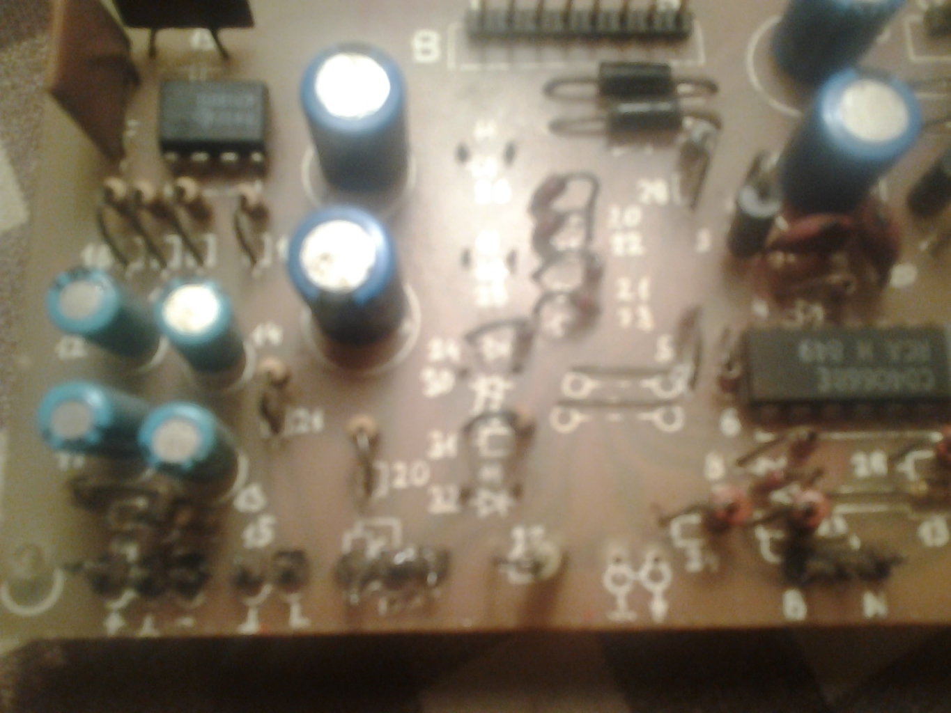

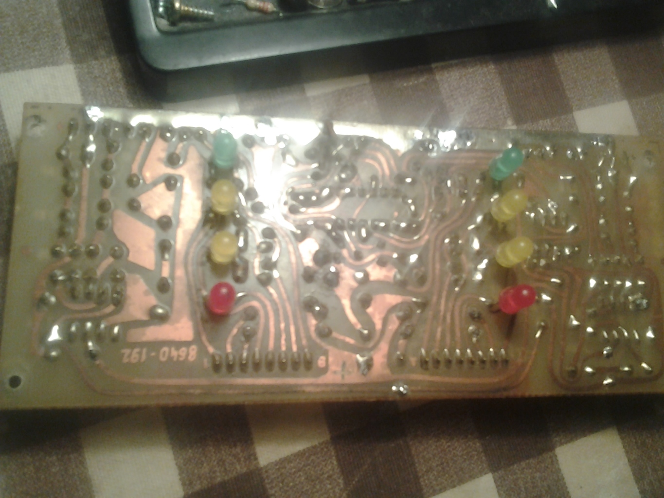

(#) Beringer 600 hozzászólása Okt 19, 2013 /
Itt vannak a Robson kiegészítő paneljáról pár kép. Ha valaki tud róla valamit a rendeltetéséről,és a bekötéséről,nagyon meg köszönném.Segítsetek gyerekek!!!
