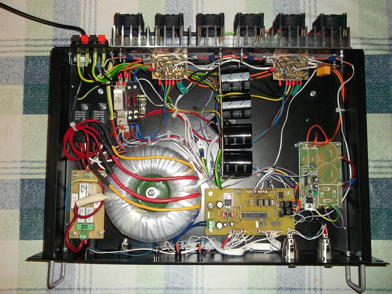

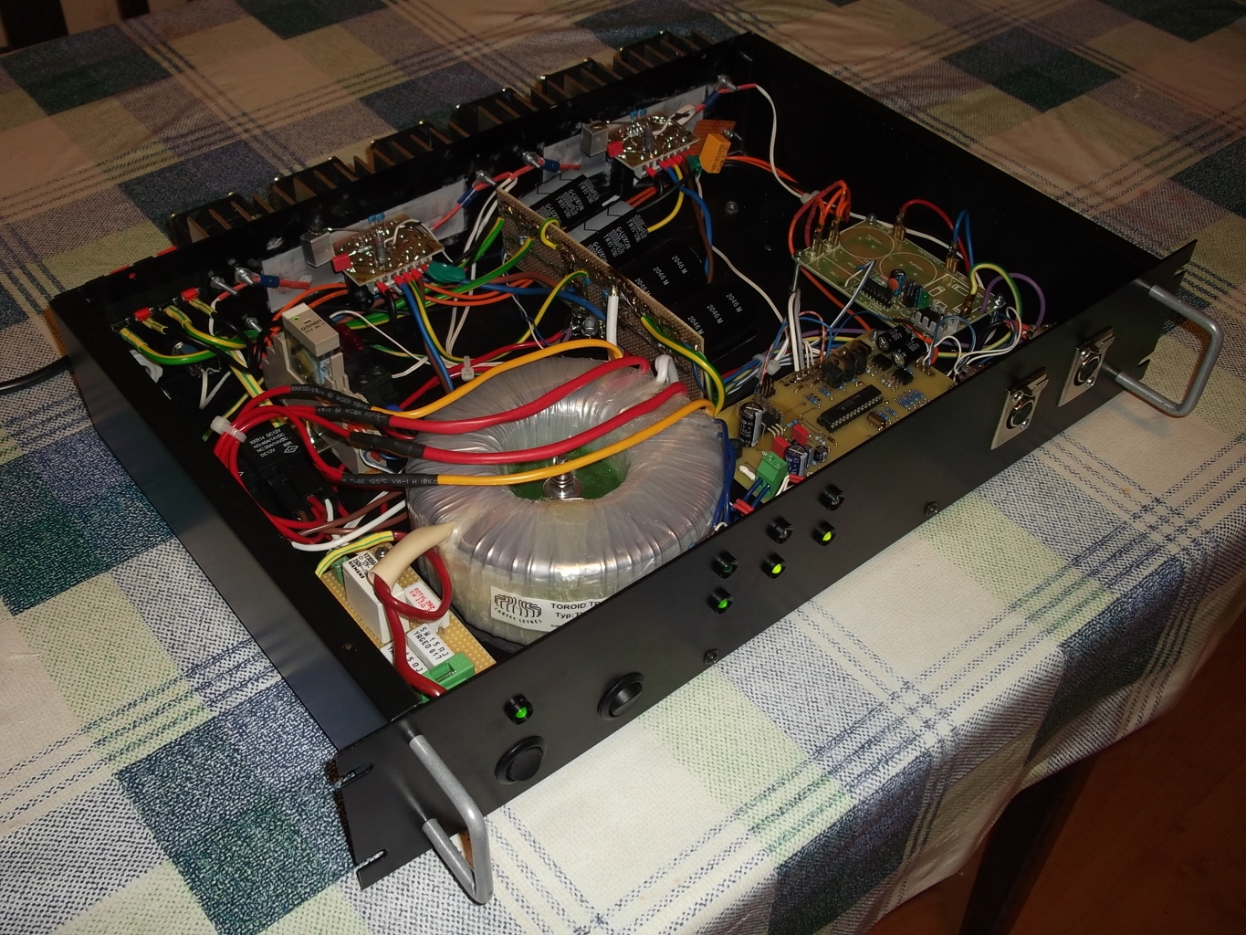

(#) lukacsp válasza szamóca hozzászólására (») Feb 10, 2014 / 1
Az első link szerinti dobozhoz volt szerencsém a 2U-shoz, kapásból kettőt vettem. A mechanika annyira pontatlan, hogy szó szerint alig lehet összerakni. Jócskán kellett rajta barkácsolni, mire elfogadható történet jött ki belőle. A festése olyan, hogy körömnyi darabokban pattog le róla minden különösebb behatás nélkül is. Az tény, hogy a rack dobozok közül ezek elég alacsony árfekvésűek, de nem véletlenül. Csatoltam két képet az egyik készülékemről, ami ebbe a dobozba került.

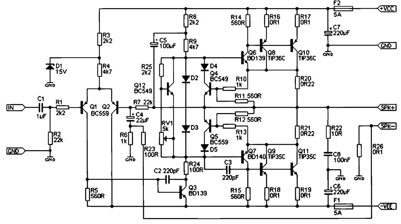

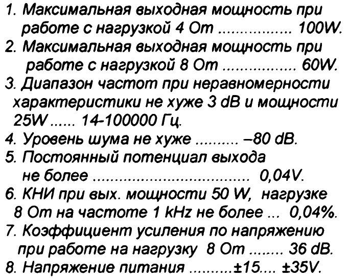

(#) pjg hozzászólása Feb 10, 2014 /
Mit szóltok ehhez: 100W 4 Ohm -on. A nyugalmi áram 25mA.
Googleval fordítva:
1.. Maximális teljesítmény a
munkaterhelés 4. 0m 100W.
2.. Maximális teljesítmény a
munkaterhelés 8. 0m 60W.
3.. Frekvencia tartomány egyenetlen
a teljesítmény nem rosszabb 3dBu teljesítmény
25W 14-100000 Hz.
4.. A zajszint nem rosszabb, mint -80 6B.
5.. Állandó a potenciális kibocsátás
nem több, mint 0,04 V.
6.. THD görbék. teljesítmény 50 W, a terhelés
8 A frekvencia 1 kHz többé ... 0,04%.
7.. Feszültség erősítés
ha dolgozik a terhelés 8 A 36 dB.
8.. Tápfeszültség ± 15 .... ± 35V.
Sztereóban 300VA-es torroid trafó kell neki.

(#) reloop válasza pjg hozzászólására (») Feb 10, 2014 /
Szia! Kipróbáltam már ezt a hangszóróáram-visszacsatolást, érdekes kísérlet.
A végfok átlagos kompozit-darlington kialakítású. Alkatrész értékek jónak néznek ki, R3-at a leendő tápfeszültséghez igazítanám.
Egy pár TO-3-as végtranyóhoz tettem már fel NYÁK-tervet, monitor néven.
(#) pjg válasza reloop hozzászólására (») Feb 10, 2014 /
Jó, hogy írtad. Most akartam nekiállni nyákot tervezni.

(#) Davidd válasza pjg hozzászólására (») Feb 11, 2014 /
Szia! Én is terveztem hozzá nyákot, amibe pászol pl a 2sc+2sa.(1 pár). Privátban írtak hogy kipróbálták és allítólag működik is. Annyi hogy az én panelemen nincs zobel tag.
A hozzászólás módosítva: Feb 11, 2014
